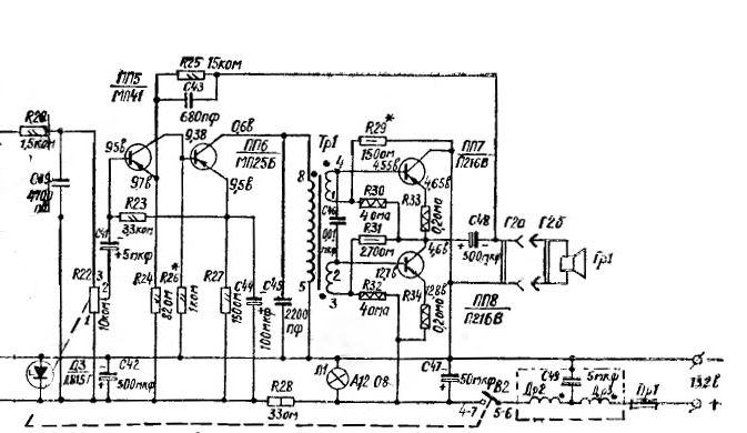

Сквозной ток из-за того, что транзисторы по постоянному току последовательно включены. Проблема решается, если включать параллельно, с переходным и выходным трансформаторами, по классической ламповой схемотехнике. В качестве выходного можно попробовать какие-нибудь ТА-169 на сердечнике ПЛ. Как у ГТ806 с линейностью h21э? У ГТ703 она хотя бы нормирована.

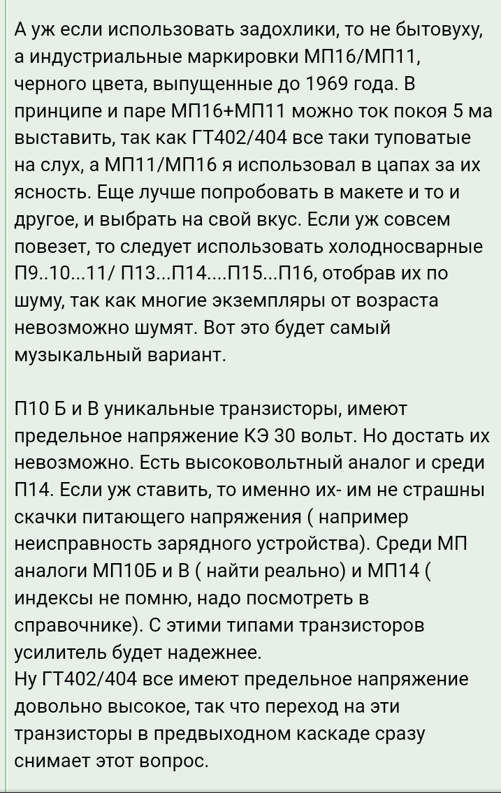

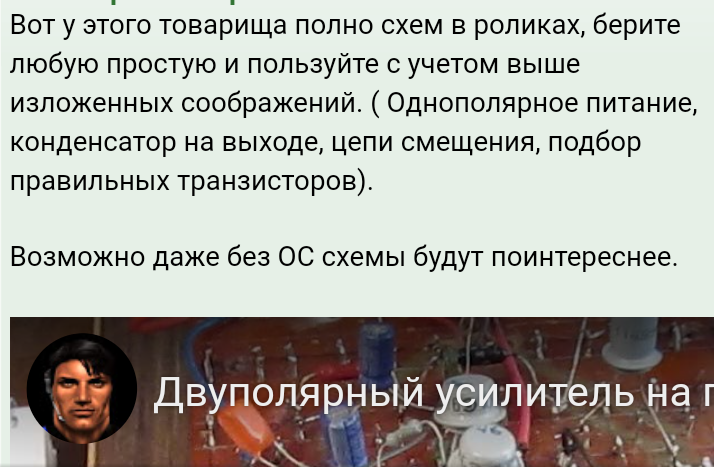

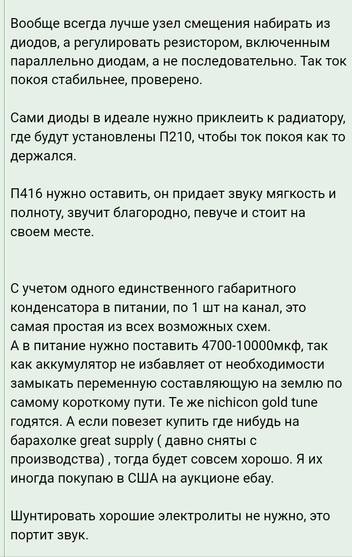

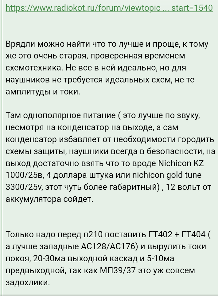

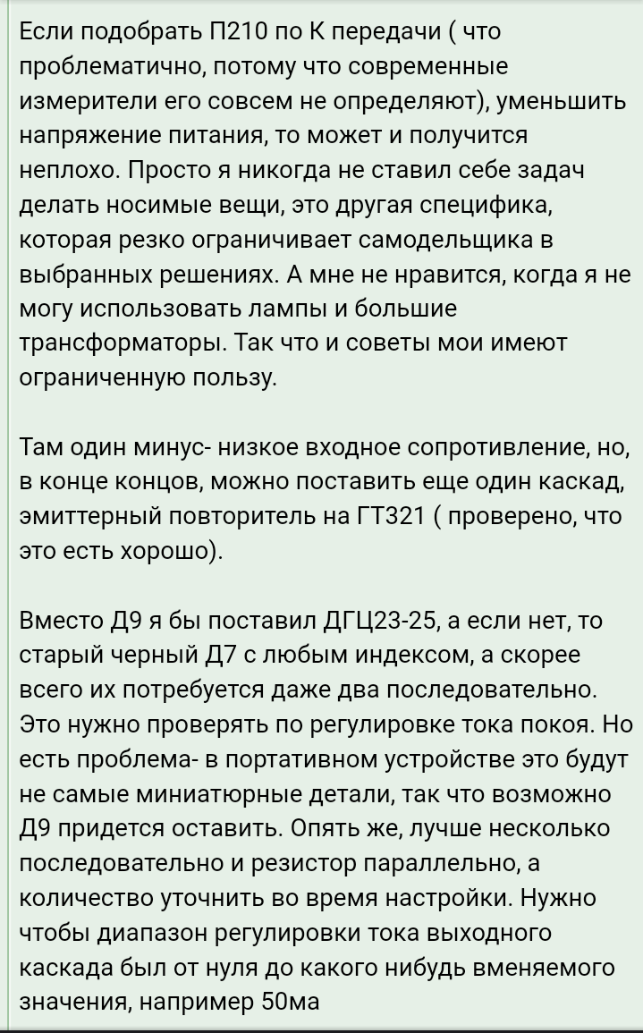

Ответ того же человека на мой вопрос "Как сделать портативный усилитель для наушников на германии?"
Надеюсь эта информация пригодится не только уважаемому АБ.
Какая информация? Что человек "известный и уважаемый" не может измерить H21e германиевых транзисторов, ибо современные китайские тестера на это не способны? Да и советы звуковых схем на п210, да ещё и безосные, кроме как улыбку вызывать не могут. Видимо по этому "известный и уважаемый в узких кругах" здесь и не известен.
Обратите внимание на схемотехнику выходного каскада автомобильного приемника (выше). П210 включены по схеме ОК.
А Вам не пришло в голову, что "здесь" ему известность не нужна, от слова вообще. Это Аббас Зульфагаров. Он никогда не пишет того чего не знает.
Гораздо продуктивнее не ехидничать, а принять к сведению чужой опыт. А то как с теми направлениями проводов "этого не может быть, так как это противоречит здравому смыслу" вместо того, чтобы тупо перевернуть и послушать два раза.

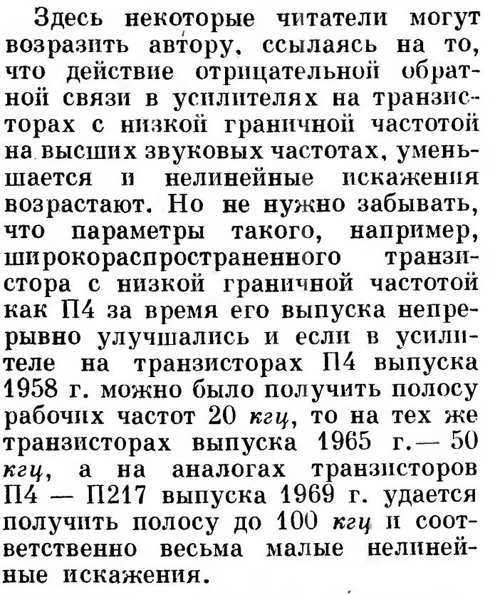

Про КНИ древние авторы обычно упоминали так:
"искажения типа ступенька практически не заметна"_hm_

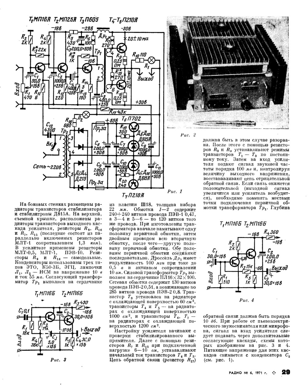

П4 с межкаскадником и раскачкой П605 очень звучный Усилитель, был в Радио, собирал такой в 10классе. В статье объясняется почему в такой конфигурации полоса шире на ВЧ.
п605 + п210 , не пойдет )))
    440.5 KB · Просмотры: 224
Гляну в архиве.
Радио 1972 №7 стр.32-34
Это я в десяточку попал... Действительно хорошо звучал, или это больше ностальгические воспоминания?

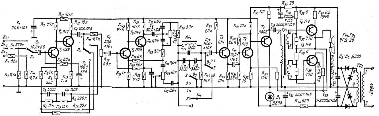

Там ещё интересно о П4:
    178 KB · Просмотры: 202
