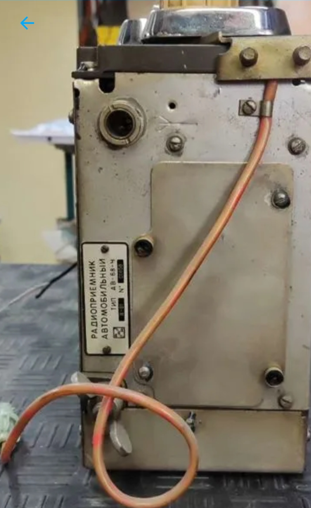

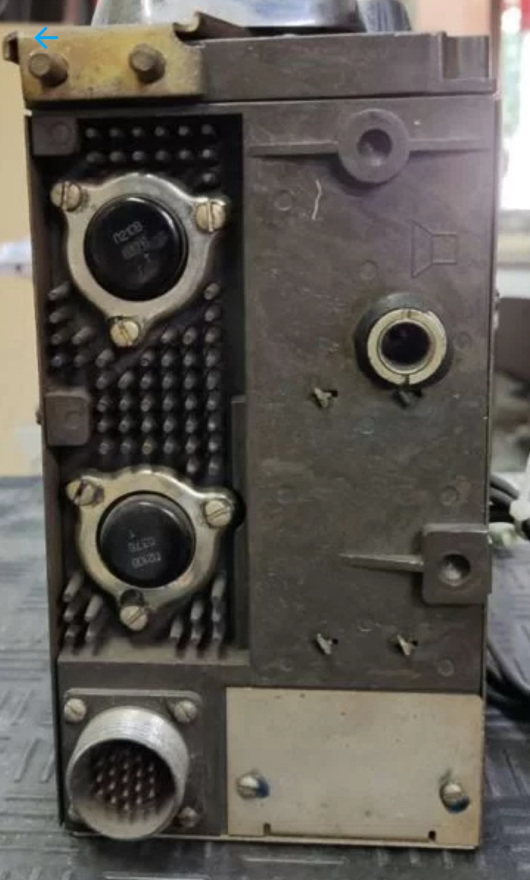

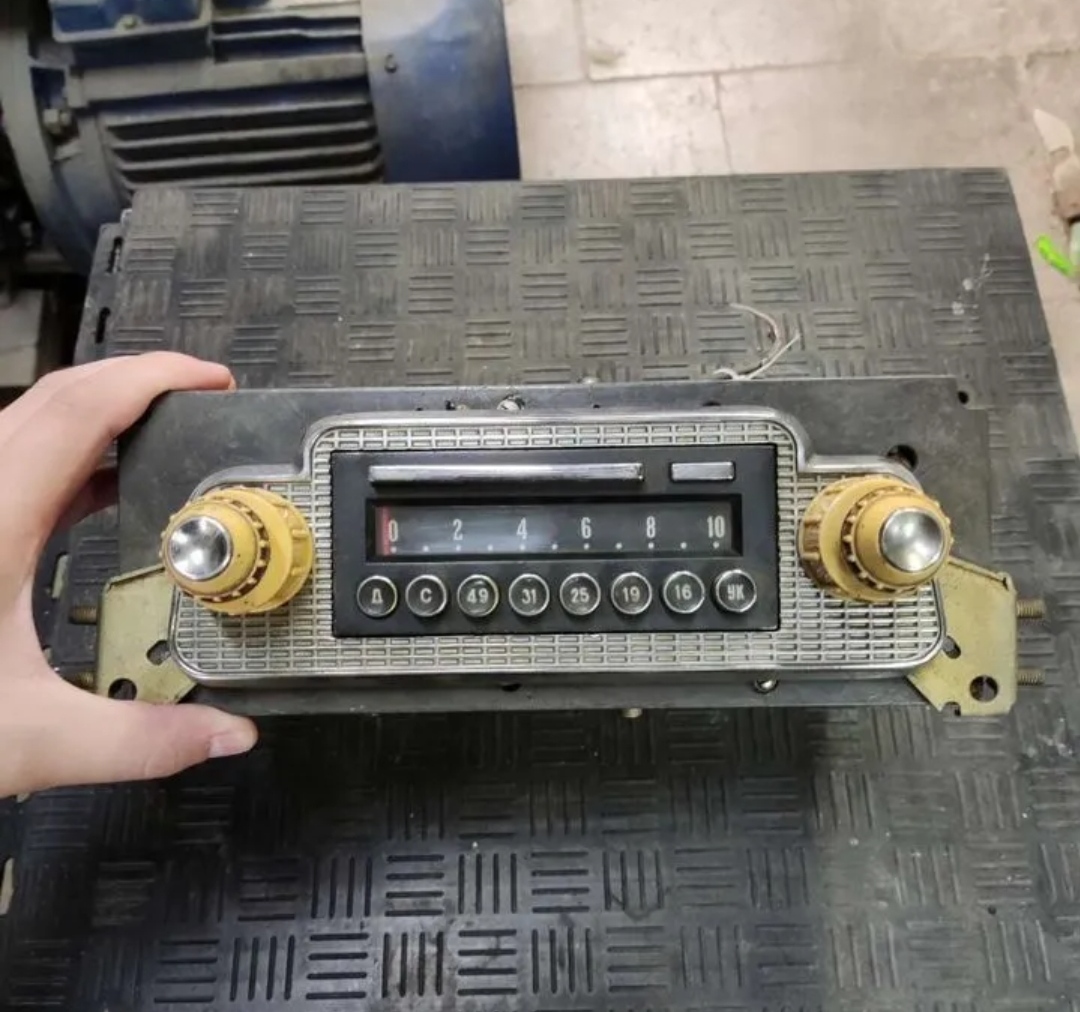

https://rem-tv.net/stuff/av-68 нашел ав68-4на п210в
На победах другая модификация стояла ламповые а8а к 73 му году германий на всякие то ли правительственная то ли ещё какие тачки
А схемы нет IMG_20230922_111939.jpgIMG_20230922_111958.jpgIMG_20230922_112023.jpg
Оставить как память о давно ушедшем, больше не знаю

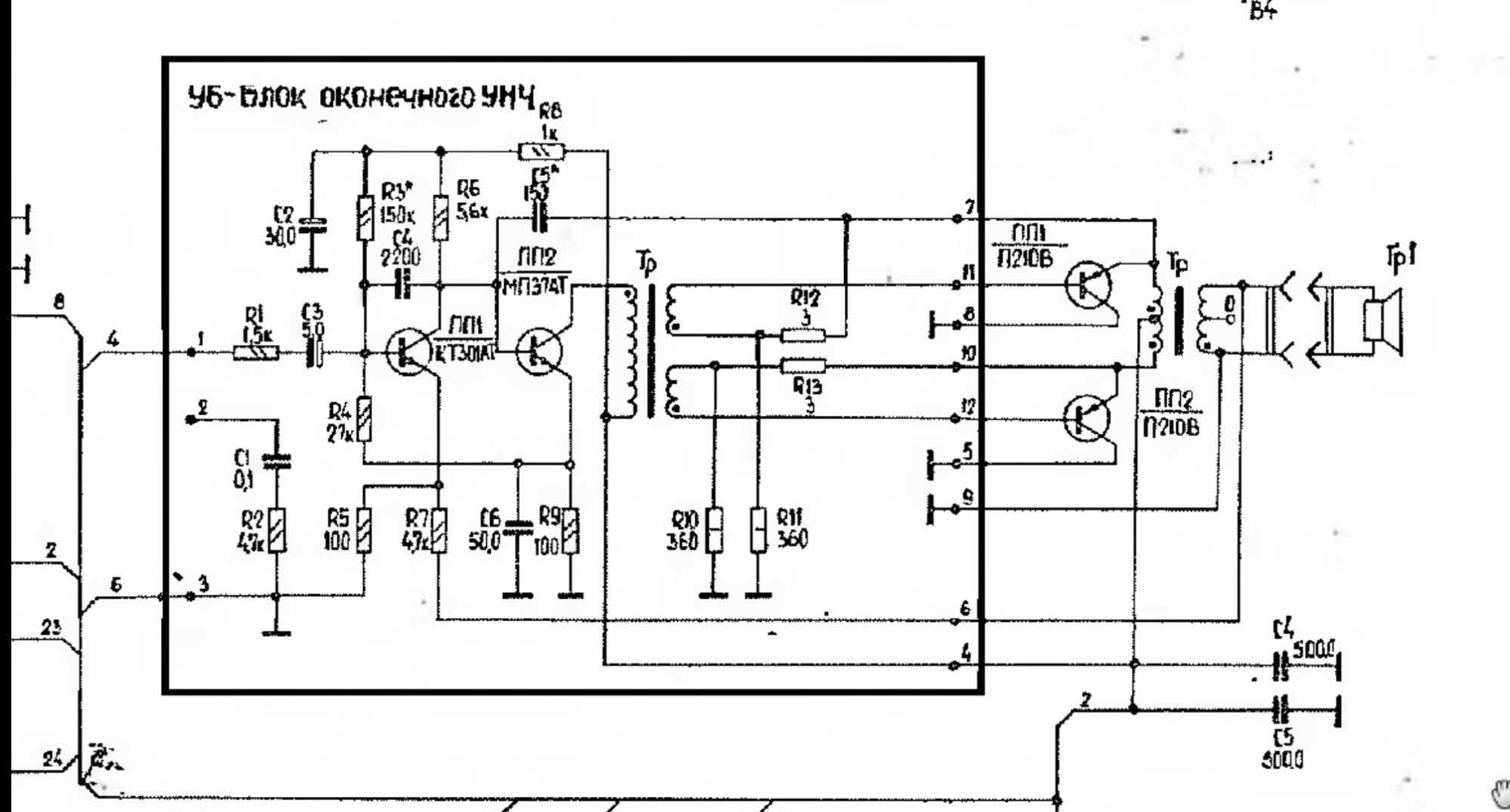

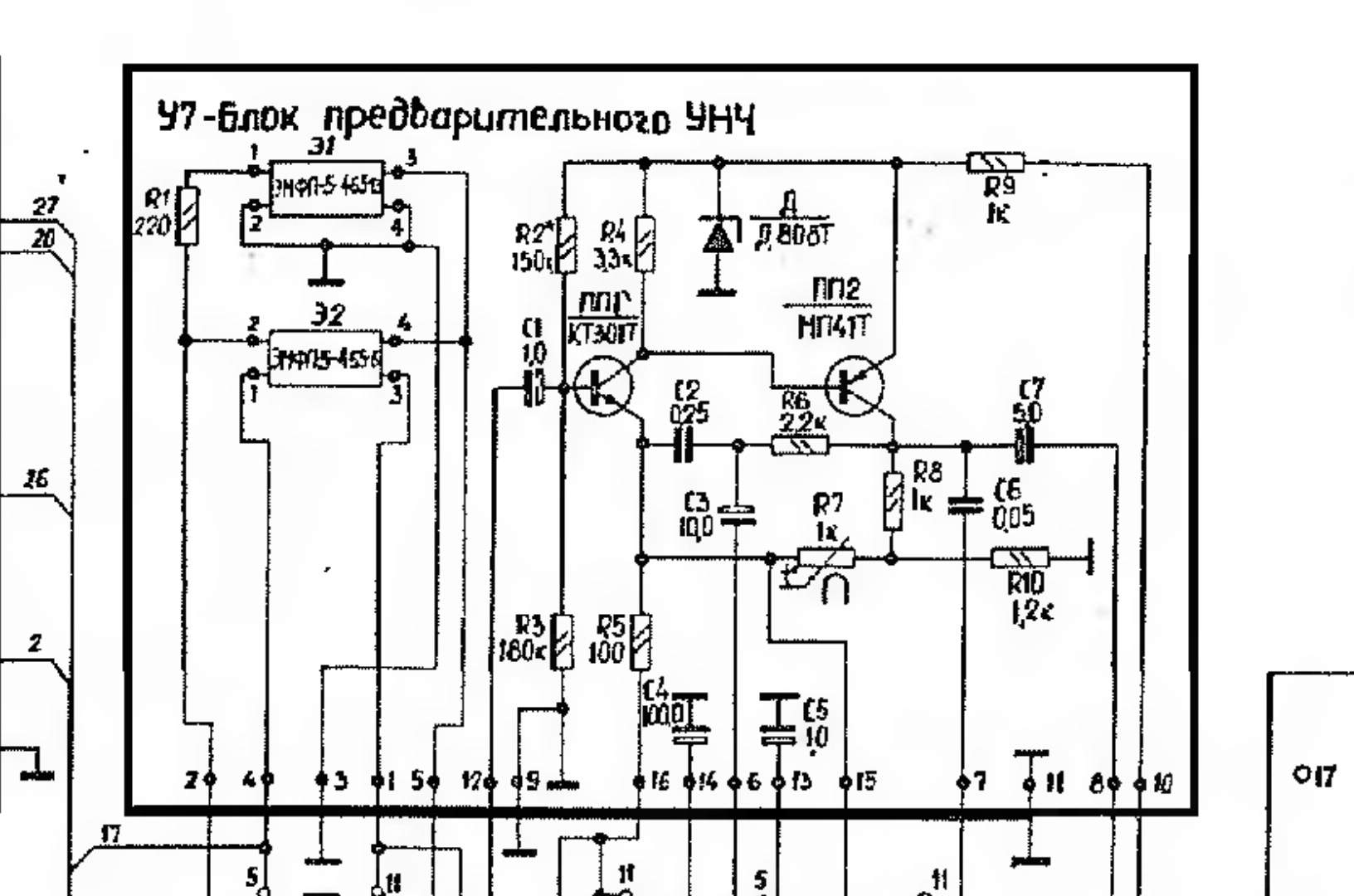

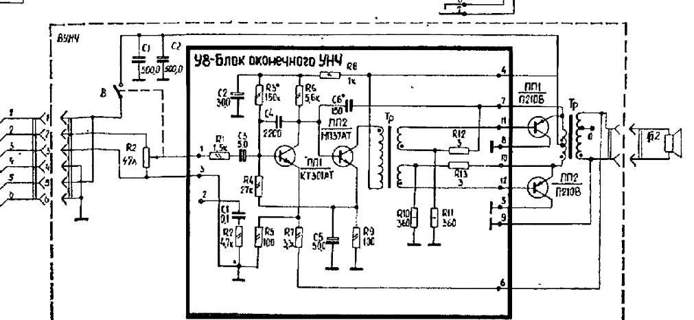

От ГАЗ-21, на транзисторах, лампы не причем
Чисто транзисторный.
УНЧ из АВ-68
    75 KB · Просмотры: 209
Трансформаторный УНЧ АВ на П210, включённых по схеме ОК, что несколько необычно. Улучшаются частотные свойства.
Подобный каскад на полевиках Zeus Susan Parker позиционируется как Хиенд:)
АВ-68-4 чисто транзисторный! Нет в нём "преобразователь напряжения на лампач" ,не нужен.

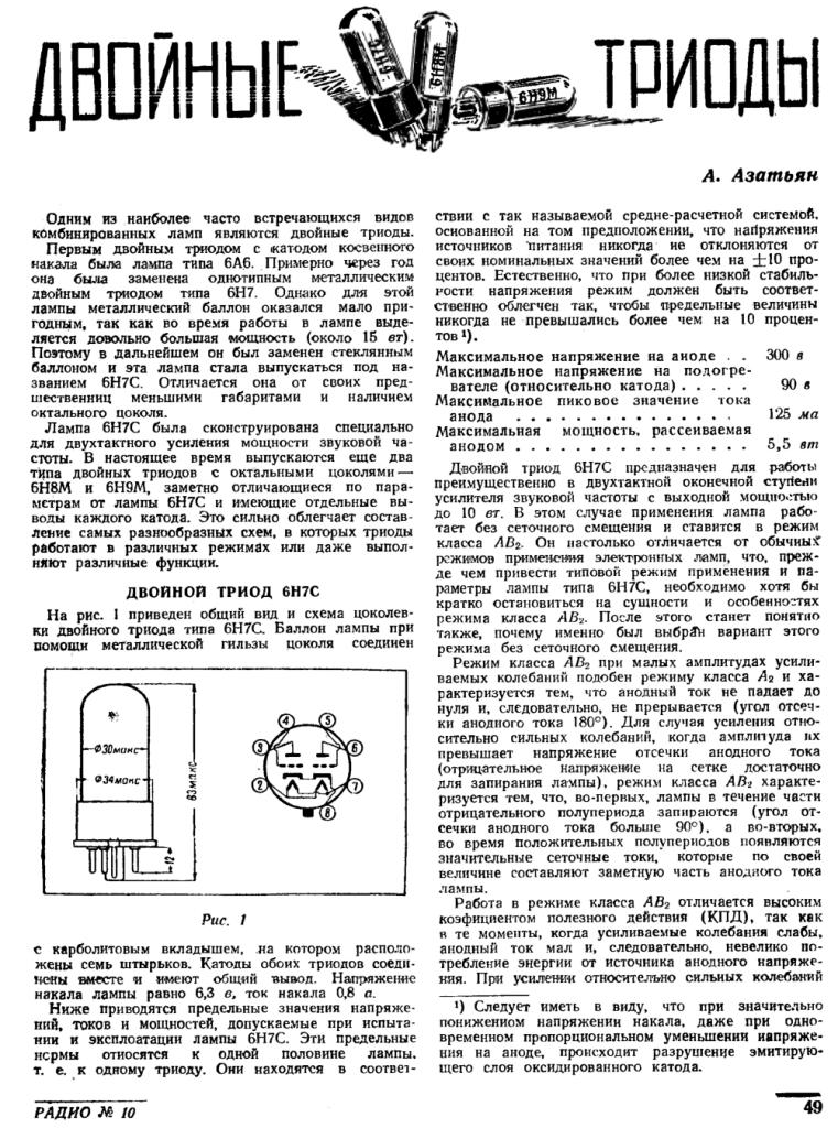

Найти бы статейку в Радиве , год примерно 1948й, про лампу 6Н7С, которая в таких машинках работала УНЧем на 10 ватт
По нормам нынешнего времени П210 непонятно для чего транзисторы. В те времена УКВ вроде было, не везде и не на всех приемниках . Уж для кремлевских могли бы расстараться. Урезать марш. Но сделали иначе. Не раздражать впечатлительные ухи переживающих о благе страны министров. Не нужно лишнего, вот, давайте без этих ваших, .....16 тысяч Герц. Хватит и трех.

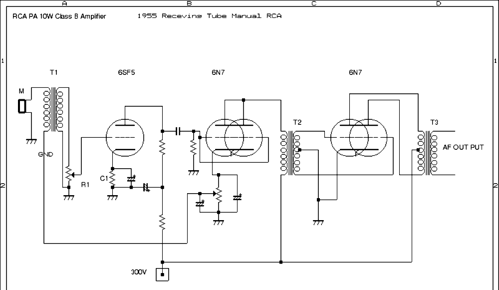

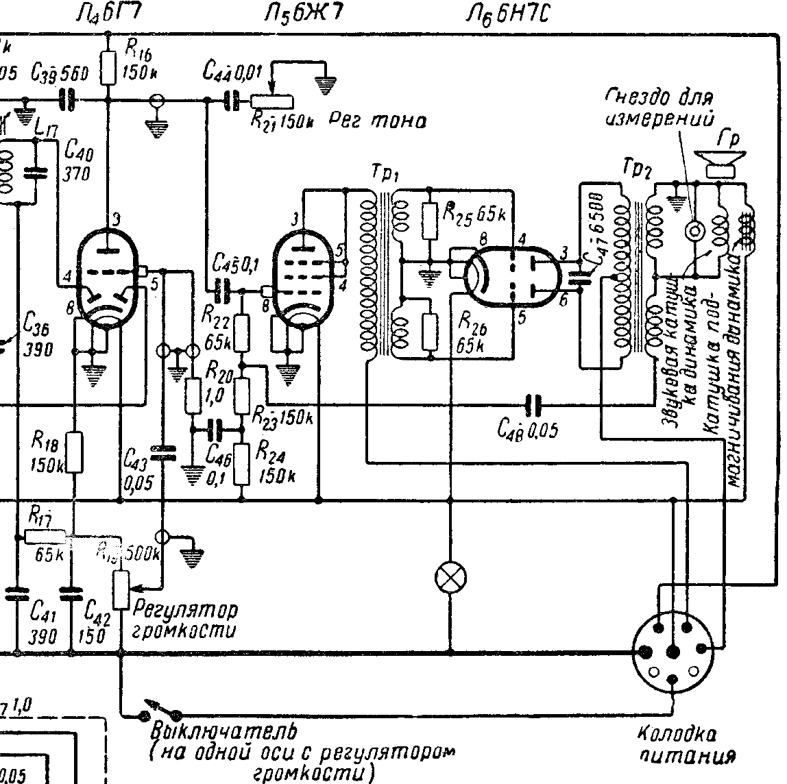

Старая схема,возможно, из какого-то Москвича...

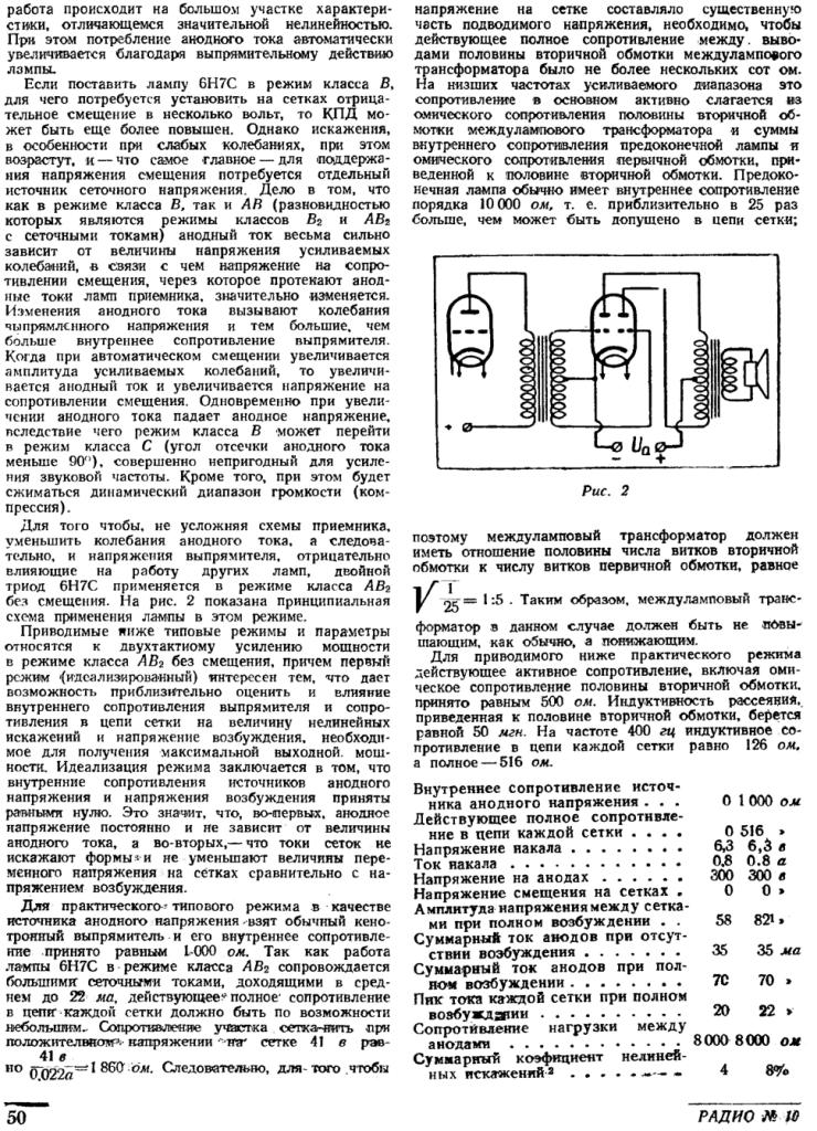

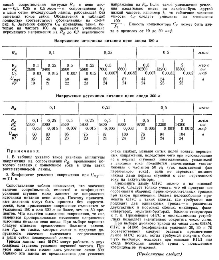

да, похоже, она. Класс АБ2, с токами сетки мощность 10 Ватт .Как рассказывал Андрей Маркитанов, давний поклонник этой лампы, она с токами сетки при положительных напряжениях на сетке отличается невысокими значениями токов сетки. А значит, не требует от драйвера подвигов Геракла.
Радио 1949-10
    210.9 KB · Просмотры: 150
    246.2 KB · Просмотры: 152
    260.5 KB · Просмотры: 162
    239.2 KB · Просмотры: 132
    170.7 KB · Просмотры: 140
Не это не брехня, просто в памяти отложилась мощность из справочного листка, а схема из журнала

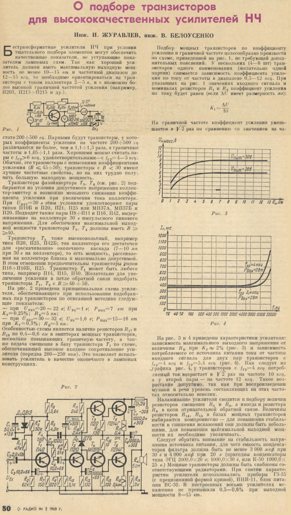

Отбирал по методике Журавлева и Белоусенко транзисторы п215 "ВП", 8-9 кгц с ОЭ
    560.4 KB · Просмотры: 154

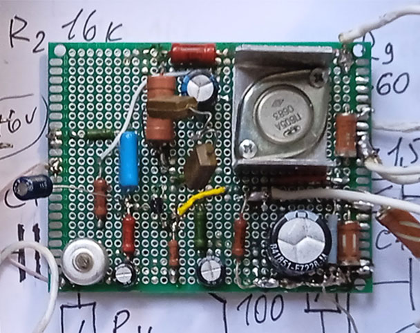

Германиевые УНЧ​
Саша, поздравляю с выходом очередной статьи. Сразу вопрос, терморезистор в схеме с 2SJ162 ты цеплял на радиатор?
А не пробували розділити R11 1ом на два по 0.5 і включити землю АС в їхню середню точку ?
Михалыч, термик просто впаян в плату,лень выпаивать, он чисто резистор, хотя ловит окружающую температуру,латералу термодатчик не нужен,он сам себе термик.
Не пробовал, устраивает как есть.Единственная тонкость, схема с резистором в эмиттере 806го несимметрична по уровню пульсаций питания, в ней не получится включить динамик в диагональ полумоста, с двумя банками питания.Фонит.Нагрузка в землю-фона нет.
Хотя и эта проблема решается на щелбан разной величиной емкостей полумоста.
Попробуйте, будь ласка.
В однотактнику Чуфоллі такий варіант зменшує гармоніки і покращує лінійність нижче 100 герц.

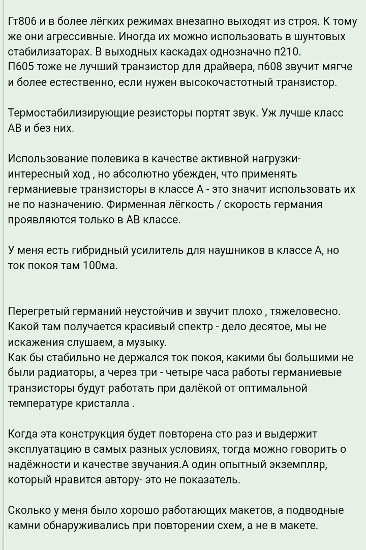

Альтернативное мнение про германиевые аппараты от известного и уважаемого человека.
