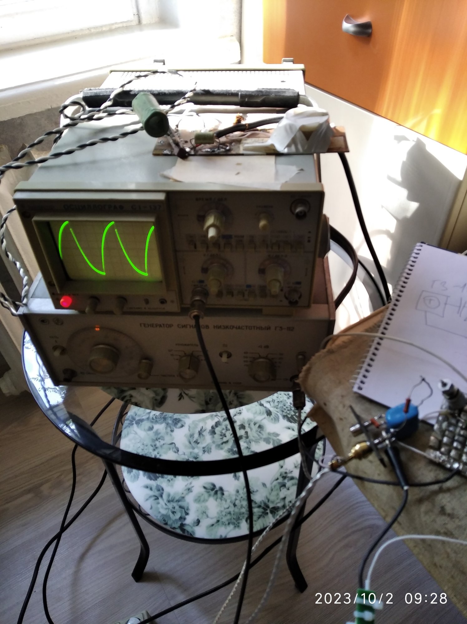

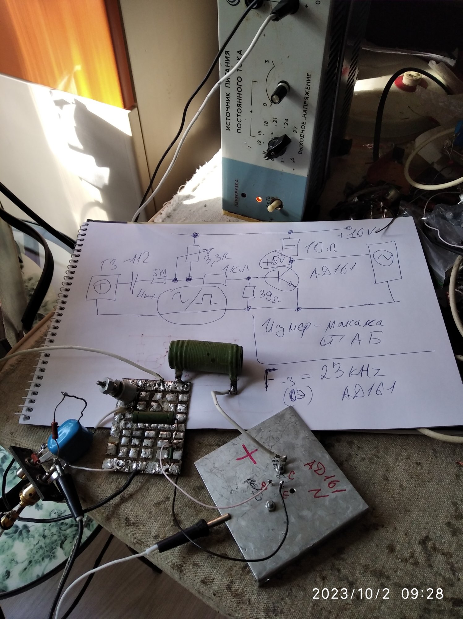

Итак.Первый клиент,AD161.полоса по минус три в ОЭ 23 килогерца!!!Схема измериловки и вид меандра 23 кила перед вами.Едем дальше
Это не всё. С резистором 0,5 Ома в эмиттере полоса про минус три уже 40 килогерц!!!
Обратите внимание, транзистор работает в линейном режиме, сигнал выходной отсимметрирован по осциллографу регулировкой смещения. радиатор тепленький, резистор нагрузки тоже.
Едем дальше. Вместо AD161 впаян Р вариант, AD162 . Полоса чуть уже, до 31 кгц, усиление чуть выше. А в общем- идеально. Резистор 0,5 Ома тоже впаян, сразу.

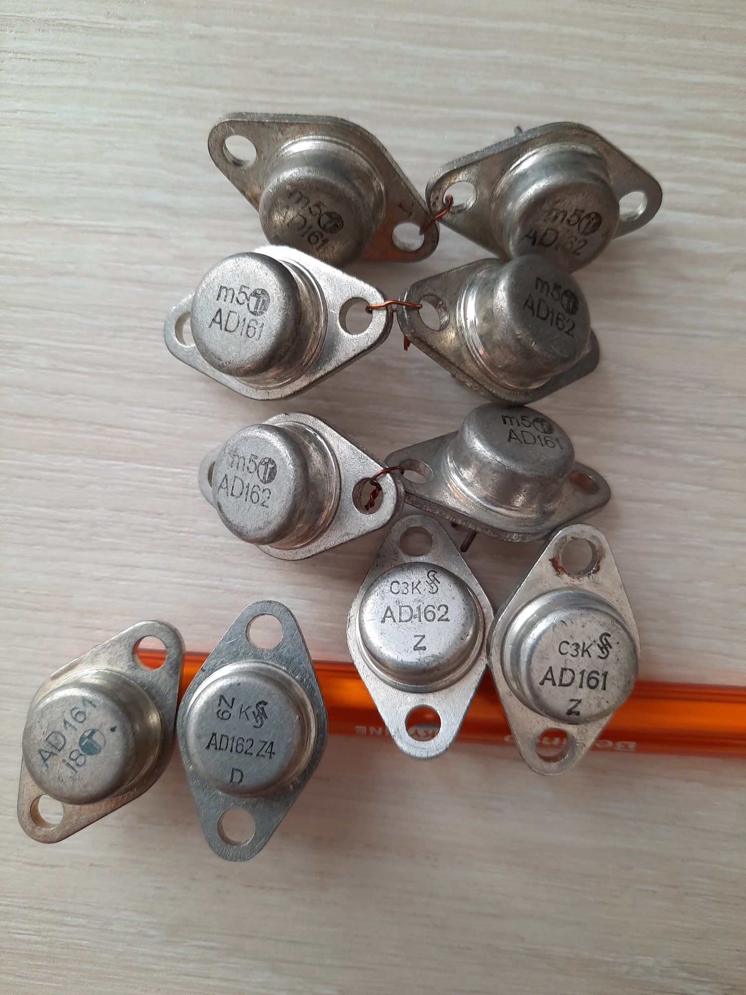

Разные они у меня
