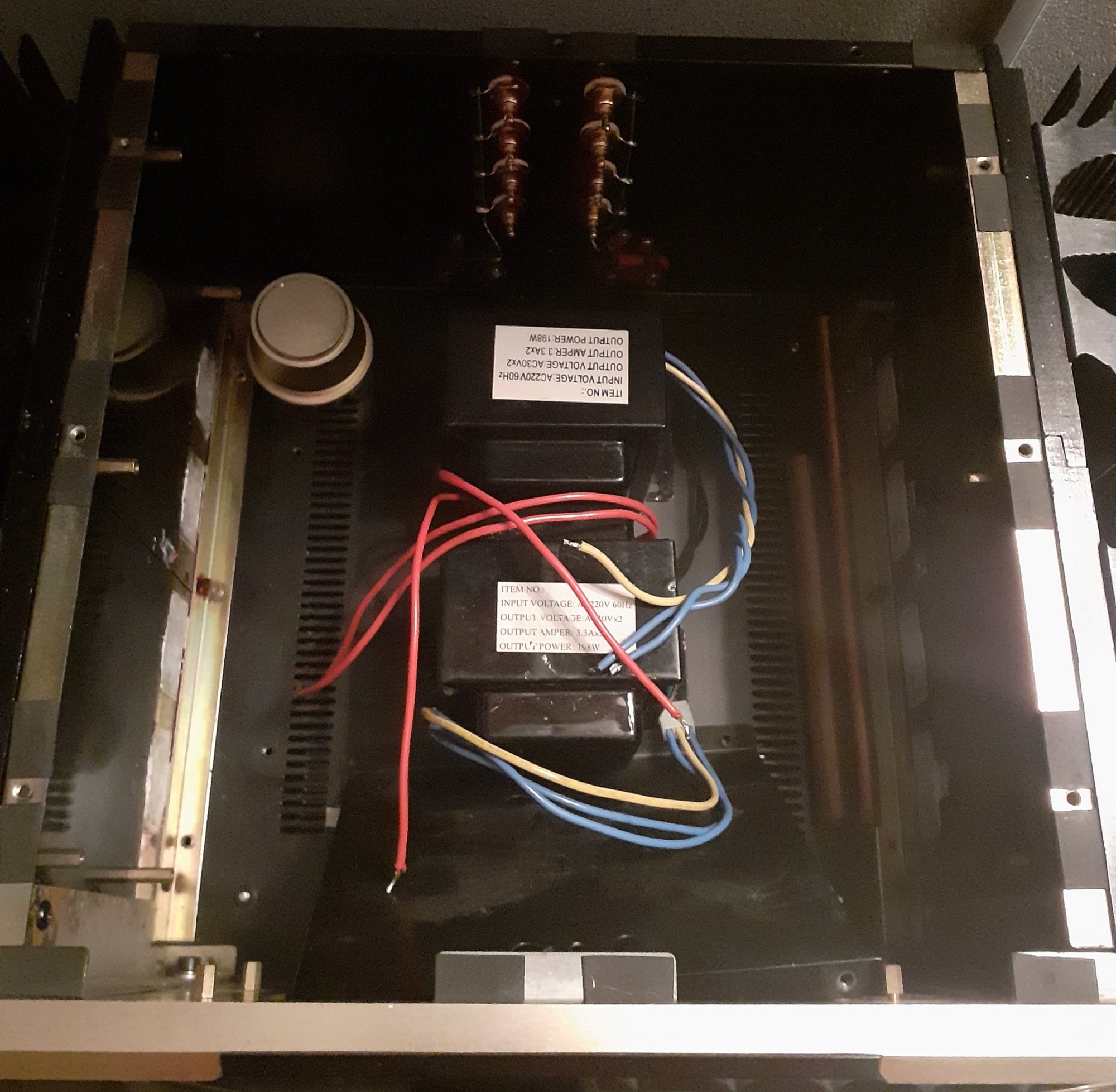

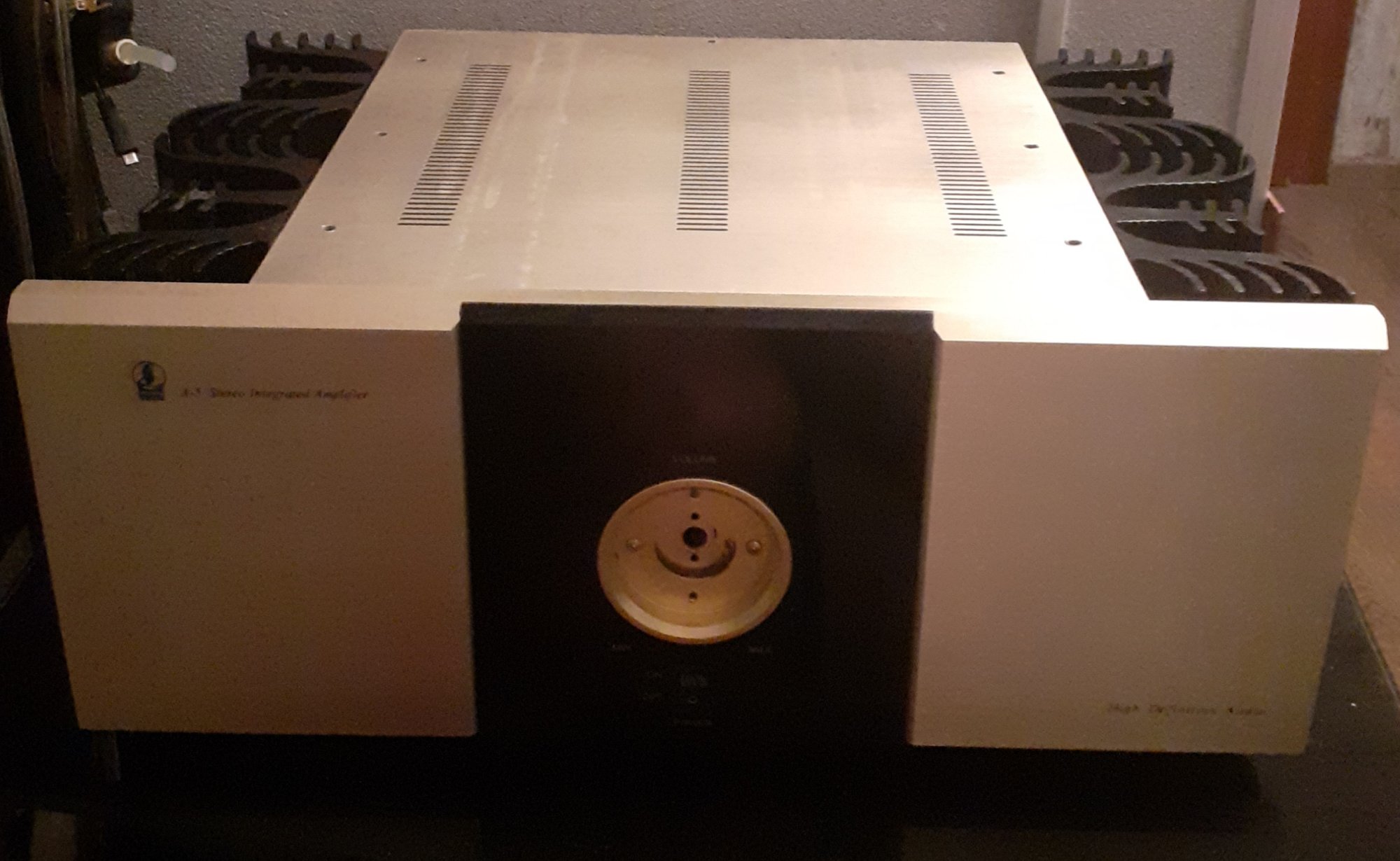

Где приобрели корпус с такими радиаторами.

Корпус супер, под А класс?

Симпатичный корпус.
Если не секрет откуда? И сколько стоит?

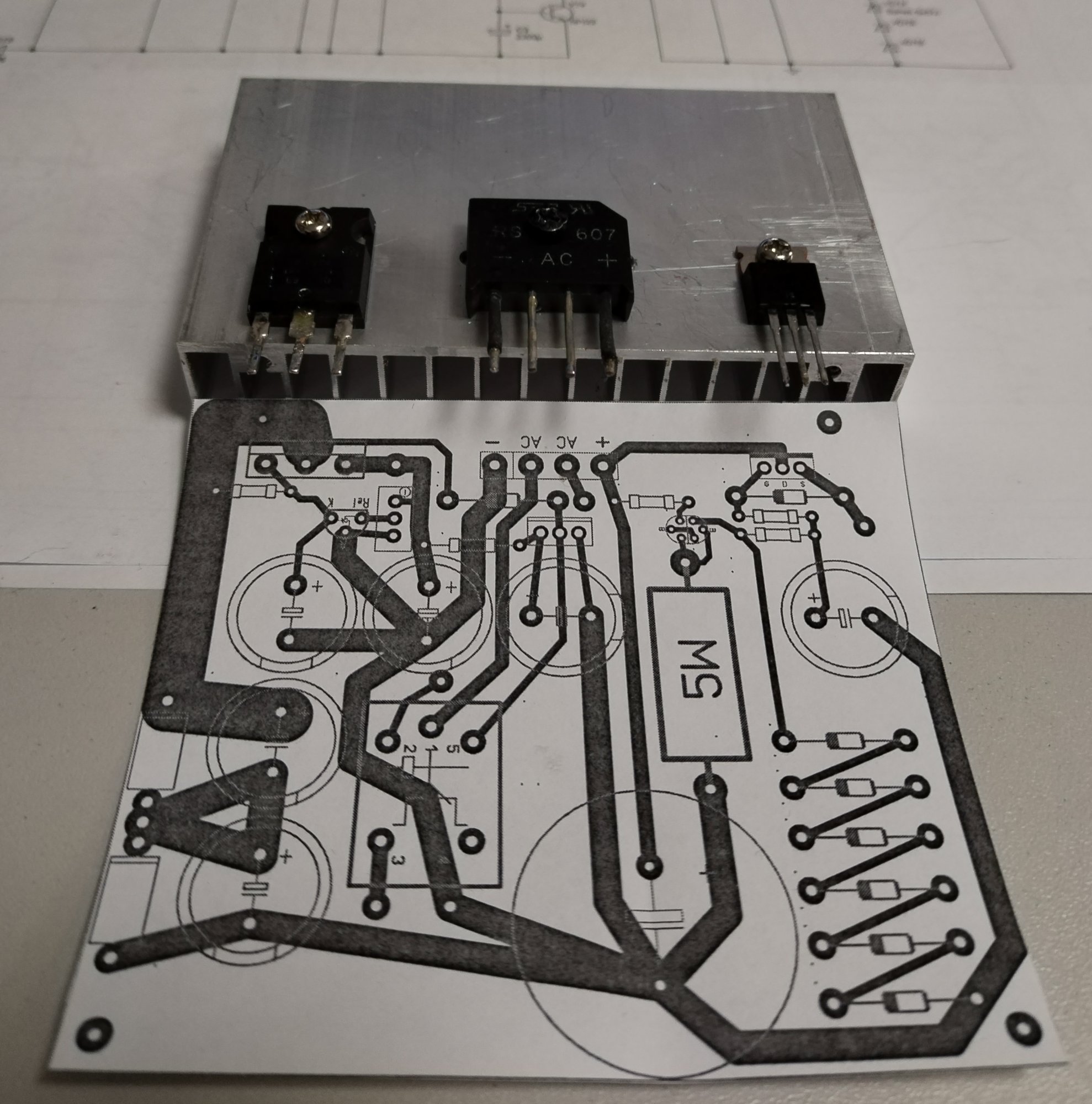

Добрый вечер. Развожу блок питания ламп. Накал и анодное для четырех ламп.
Выглядит симпатично.
Себе стабилизировать ничего не собираюсь. Или пока не собираюсь.
Из свершений последнего времени - закрепил на фанерке силовые трансформаторы и прочие не мелкие детали. Предусмотрел при этом простую перекоммутацию для питания усилителя класса А по схеме Сергея Васянина. Хорошо, что он заходит на этот форум, всегда можно спросить, если что будет не понятно. Далее решил умощнить драйвер - сделать СРПП или на тех же 6С31Б, или на 6Н6П. Собственно мне хочется не столько умощнить драйвер, сколько понизить его выходное сопротивление. Усилитель класса А уже укомплектован и, как только появится свободное время, будет собран. Интересно послушать гибридники и в классе АВ, и в классе А.

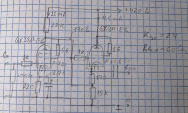

Делал такой макет, режимы реальные. Гораздо лучше SRPP по выходному сопротивлению. Но в итоге, ограничился просто катодным повторителем, усиление по напряжению оказалось мне не нужно. У второй лампы сеточный резистор кажется, пропущен

А в конфигурации резистивный каскад-катодный повторитель, выходное сопротивление десятки ом вместо сотен. По спектру SRPP немного лучше при большой амплитуде
24,964
11,634
По мне. СРПП на сверхнизкоомной 31й обычный перемудреж и хачу. Она и с резистором даст выходное ом 500, что за глаза и за уши. СРПП удобен на сдвоенных лампах, чтобы с резюками не вошкаться и места не отожрать.
Давно тому назад приделал к недоубитому фирменному транзисторному мощнику СРПП на 6н28б, послушал и подумал, ну и какого хера я столько лет лампами маялся, когда звук- вот он, во всей мощи и красоте.
С резистором как бы делал и опробовал. Выше описано.
СРПП на 6С31Б попробовать интересно.
СРПП на 6Н28Б ты сам в драйвер на днях не хвалил. Мы это с тобой обсуждали, решили, что здесь в самый раз 6Н6П. Но 31-я просто удобнее. Чем удобнее - описано выше.
Опять же на вход к А-шнику интересно СРПП. Хотя и не обязательно.

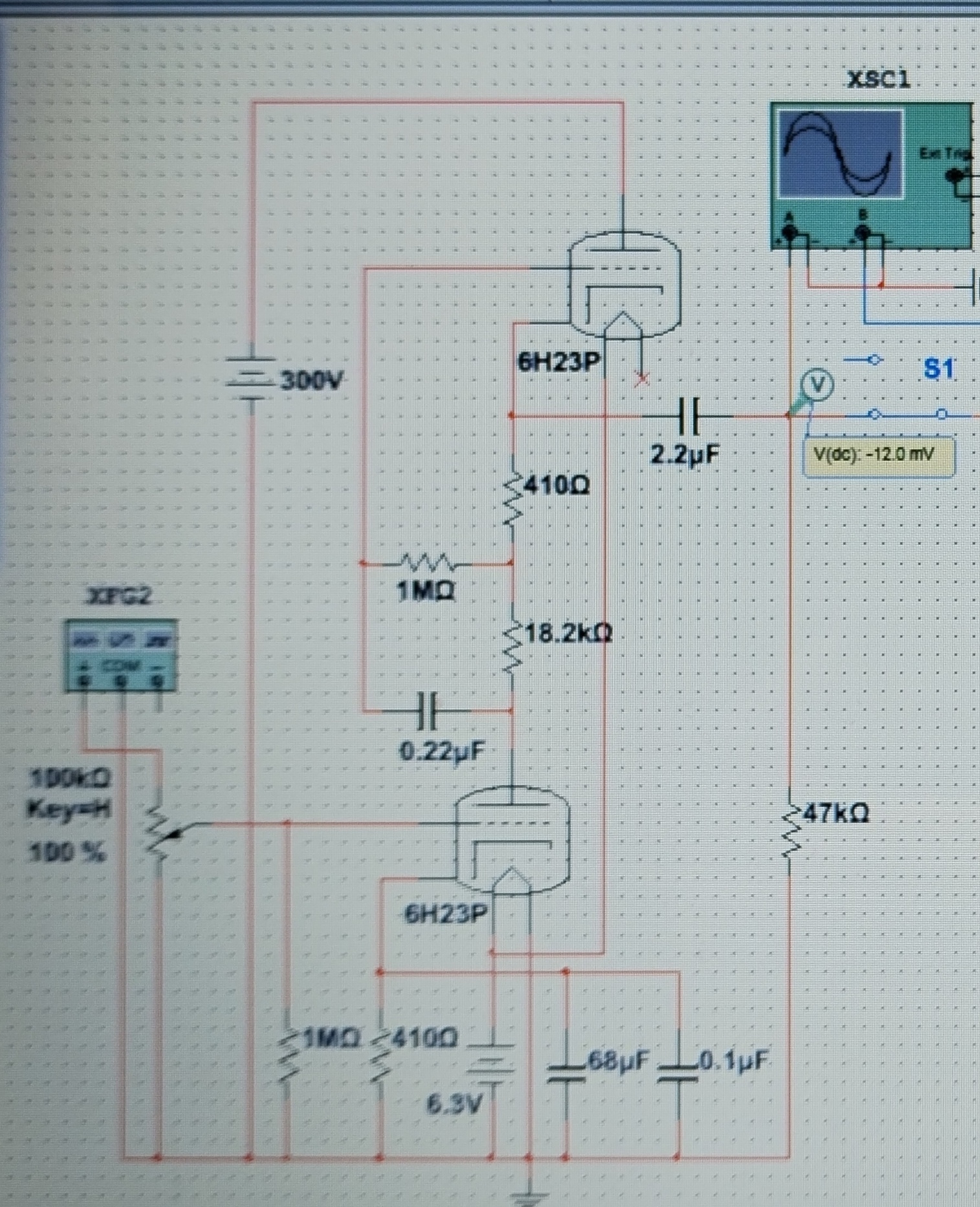

смотрю на эту схему и понимаю почему в первом абзаце столько боли... 300 ом сетках... 200к по входу при 1 мегоме входного... ruubicon на 470 мкф... выше 68 мкф вообще смысла нет увеличивать, проверено... электролит шунтируется 0.1 а не 2мкф... не схемотехника, а колдовство аудиофилии не иначе...

здравствуйте , схемкой поделитесь ... любопытно)
Странно люди не пользуются первоисточником в котором всё расписано и разложено по полочкам.
Если лампа имеет входное 1мОм это не говорит что в сетку надо ставить 1мОм как у вас. Номиналы элементов в книги выбраны приемлемые.
у меня и на выходе 47ком. если не заметили, то это схема симулятора а не продакшен.
да и работает у меня хорошо... и жалоб нет на эти лампы... и на заборе их не хаю.

Есть в книге и на 6Н23П
Мне лично не нужен здесь катодный повторитель.
Для нас это не первоисточник. Книга выложена в неудобном для просмотра в телефоне формате. Можно было бы просмотреть, но не удобно.
Идея использования агеевского ВК взята не из этой книги. Лично мне стало интересно после хвалебных отзывов АБ, применившего такой выход в катушке Мишина. Я на это глядя решил попробовать у себя в НЧ полосе двухполосного усилителя. На ВЧ лампа.

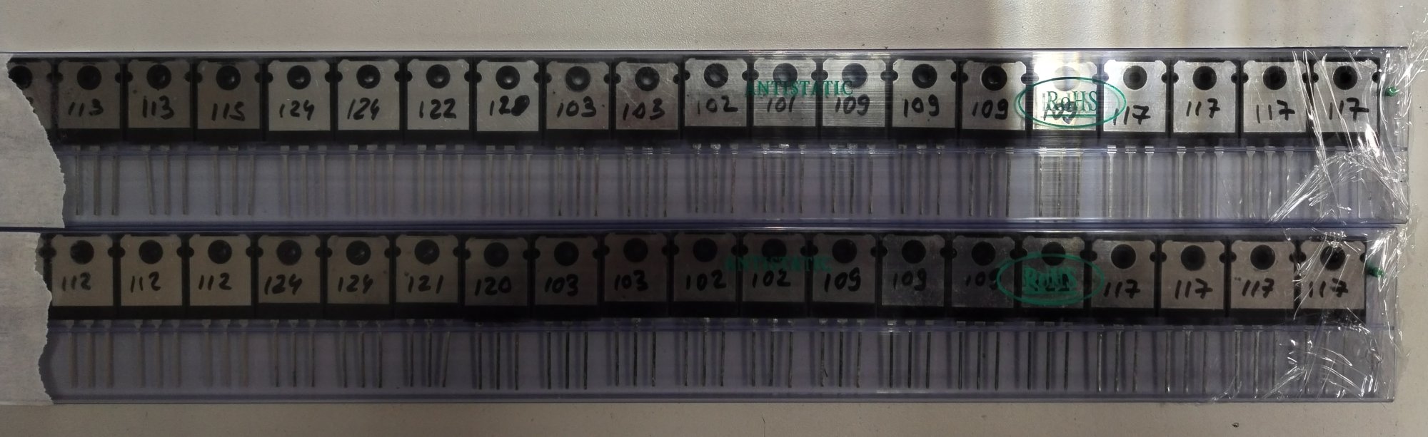

Нашёл полезное - между верхним и нижним транзисторами в варианте в классе А человек поставил плавкий предохранитель на 4 А. Молодец!
