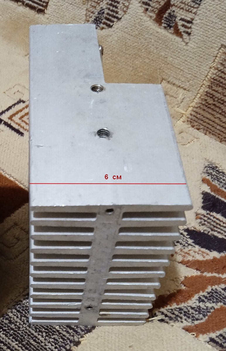

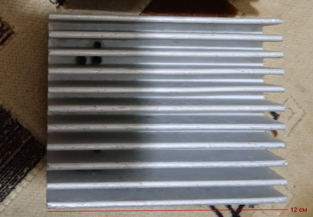

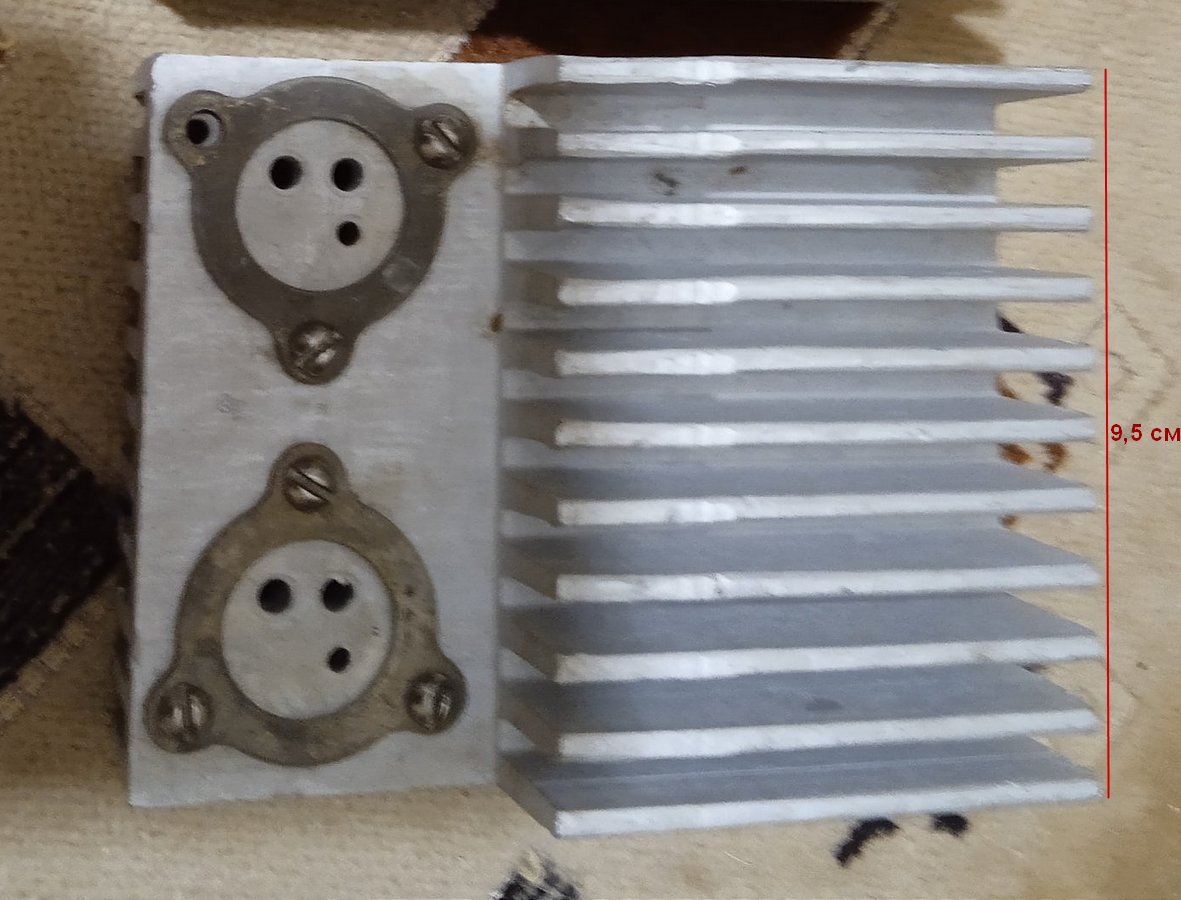

3,4 см
Радиаторы или с Брига или Барка вроде как по памяти.
Кулер тихоходный на подшипнике, не рассматриваешь Серёга?

Это, наверное ширина полоски.
Мне нужна толщина основания из которого рёбра торчат.
Хотел бы обойтись без вентилятора.
И ещё. Серёга, ты находишься далеко. Павел ближе, но у него тоже какая-то хрень на работе, непонятно когда встретимся.
Поэтому я пока займусь пилением своего варианта, ну и площадь твоих радиаторов посчитаю. Потом узнаю что есть у Паши. А там узнаем, есть ли смысл мне посылку слать.
Неважно от чего. Я насчитал 1361 см2. Почти хорошо. Добавить бы ещё по 200 см2, было бы совсем хорошо. Не знаю, насколько это важно.
Пока ждём.
Ещё раз просмотрел. Поясню.
У дяди Саши поперек пары таких же радиаторов "От Димы" вместо дрына прикручена планка с колоночными клеммами.
Назначение толстого дрына в том чтобы можно было прикрутить плату с лампами и не коснуться саморезами радиаторов, которые под напряжением питания КТ, а стеклотекстолит с обратной стороны с фольгой.
Просто саморезы здесь удобны.

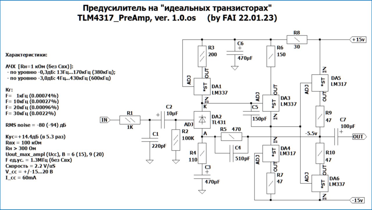

я конечно не совсем в тему ...но поясните что такое я накопал на просторах? что то гляжу на сей чудо-девайс и мыслей даже глупых в голове нету ..это как так , на стабилизаторах то ?

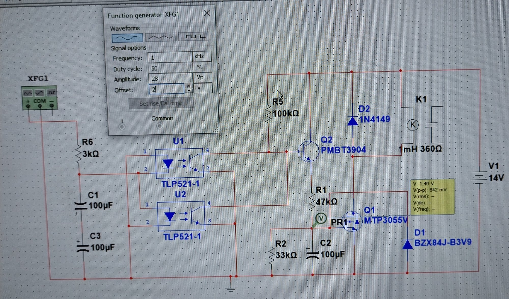

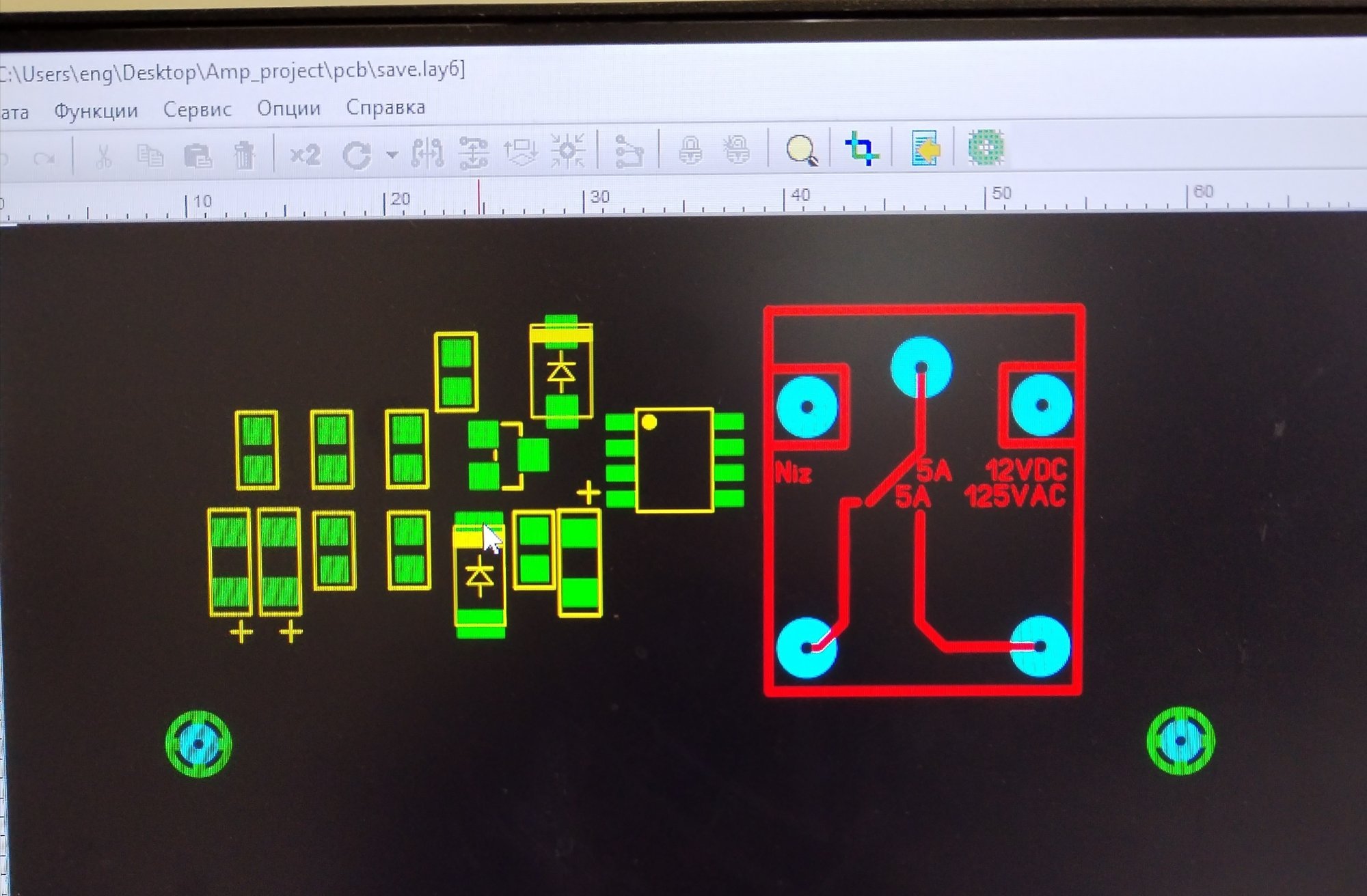

Хочу на обратной стороне портов плату защиты...
А как на стабилизаторных лампах делают УМ. Так и на интегральных по сути это те же усилители.
всем схема интересная конечно , особенно запредельными гармониками , но вот скорость нарастания какая то хилая ...сдается мне , что звучит крайне скучно и утомительно
Всё что интересно надо пробовать и проверять.

всем схема интересная конечно , особенно запредельными гармониками , .
тут ты прав. гармоник чёт многовато, а главное не приведены ИМД. которые должны быть весьма не малы.

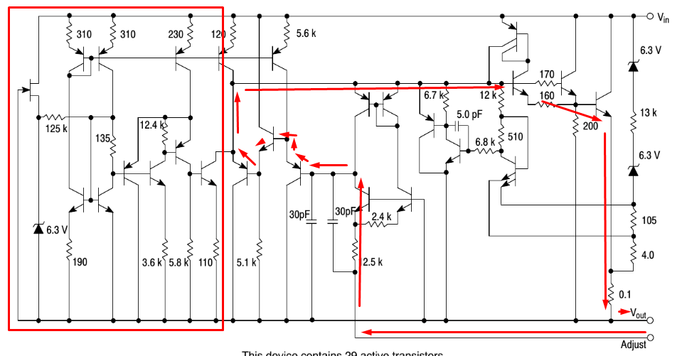

Чисто технически, это микросхемы, и там, унутре, генератор опорного напряжения на бандгапе Видлара с усилителем.
Эту модель запилили инженеры Тексас Инструментс - из полного бессилия рассчитать схему на бомажке.

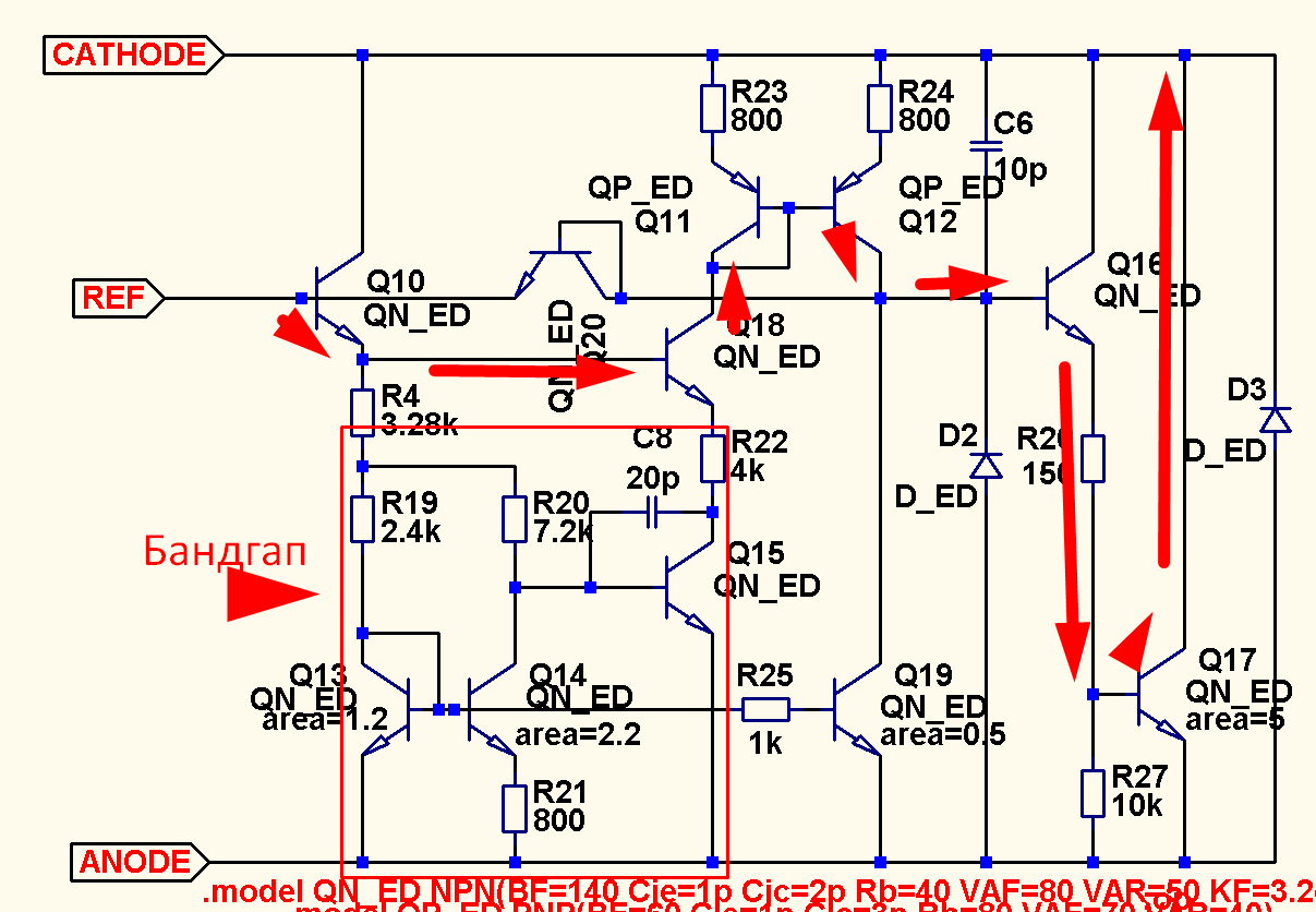

317-я - тоже вполне себе усилитель. Слева выделена область термостабилизированного источника опорного напряжения.

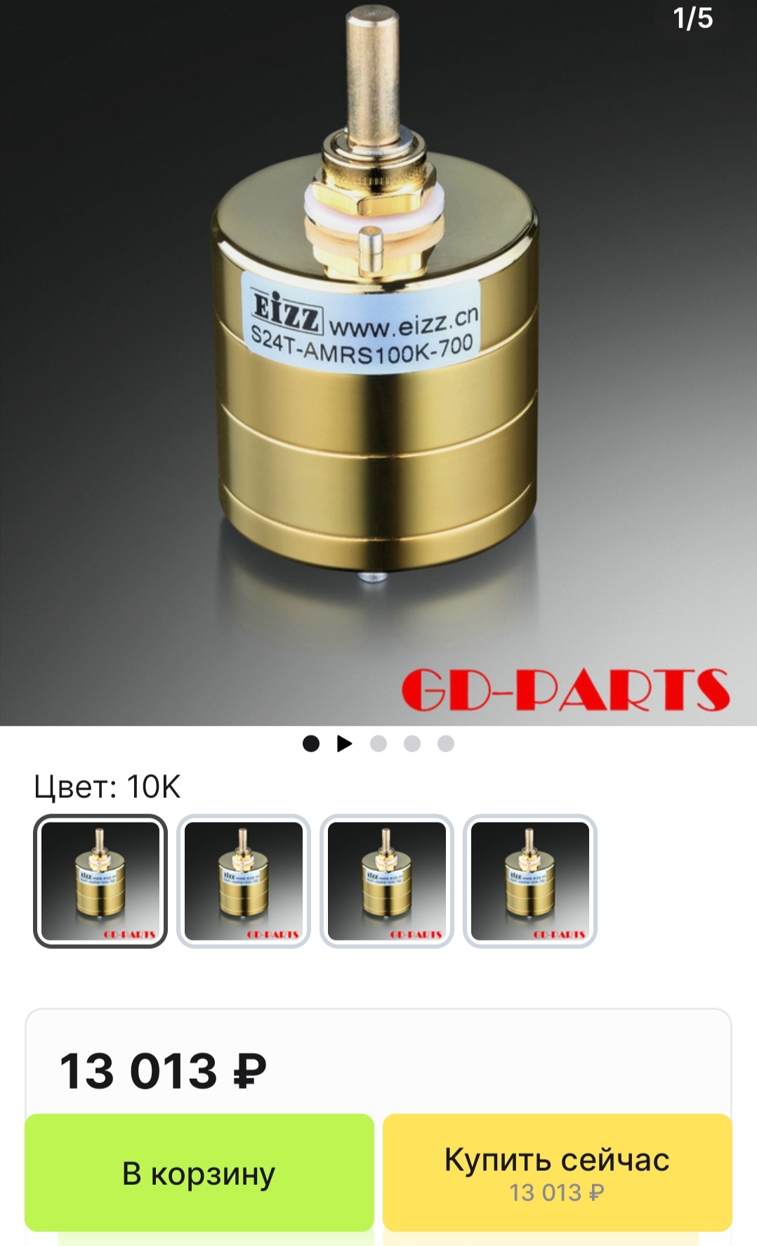

Валяется у меня такой моторегулятор. Лет десять собираюсь к нему микросхему управления купить. Всё забываю. Не сильно, видимо, нужна. А сам переменник вроде ничего так, регулирует и не шуршит.

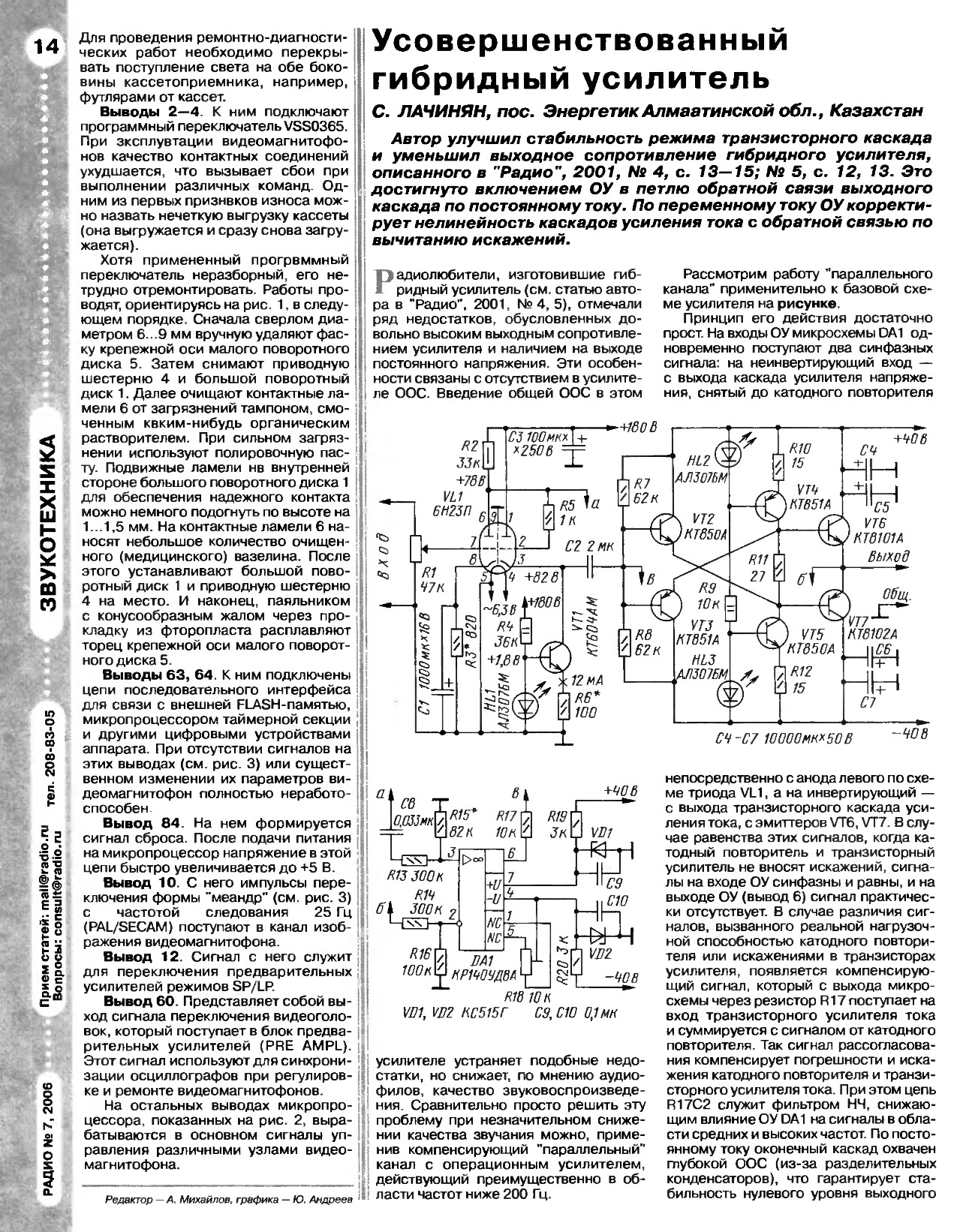

Ну наверно не просто срастить ламповый пред с транзисторным оконечником. иначе бы давно схему увидели.

Тогда гибридник Лачиняна, на Веге много

А якщо таки підійти з іншого ракурсу?
Наприклад, як то зробили Лачинян, Дідден та розробники 122 Веги. Обхватити повторювач не зворотнім, а прямим зв'язком. Він від того стане більш лінійним.
А на його розкачку таки потрібне дещо з наднизьким вихідним опором. Можливо, на кількох лампах, якщо вже так кортить.
Схемотехнічні мінімалісти негодують;)
