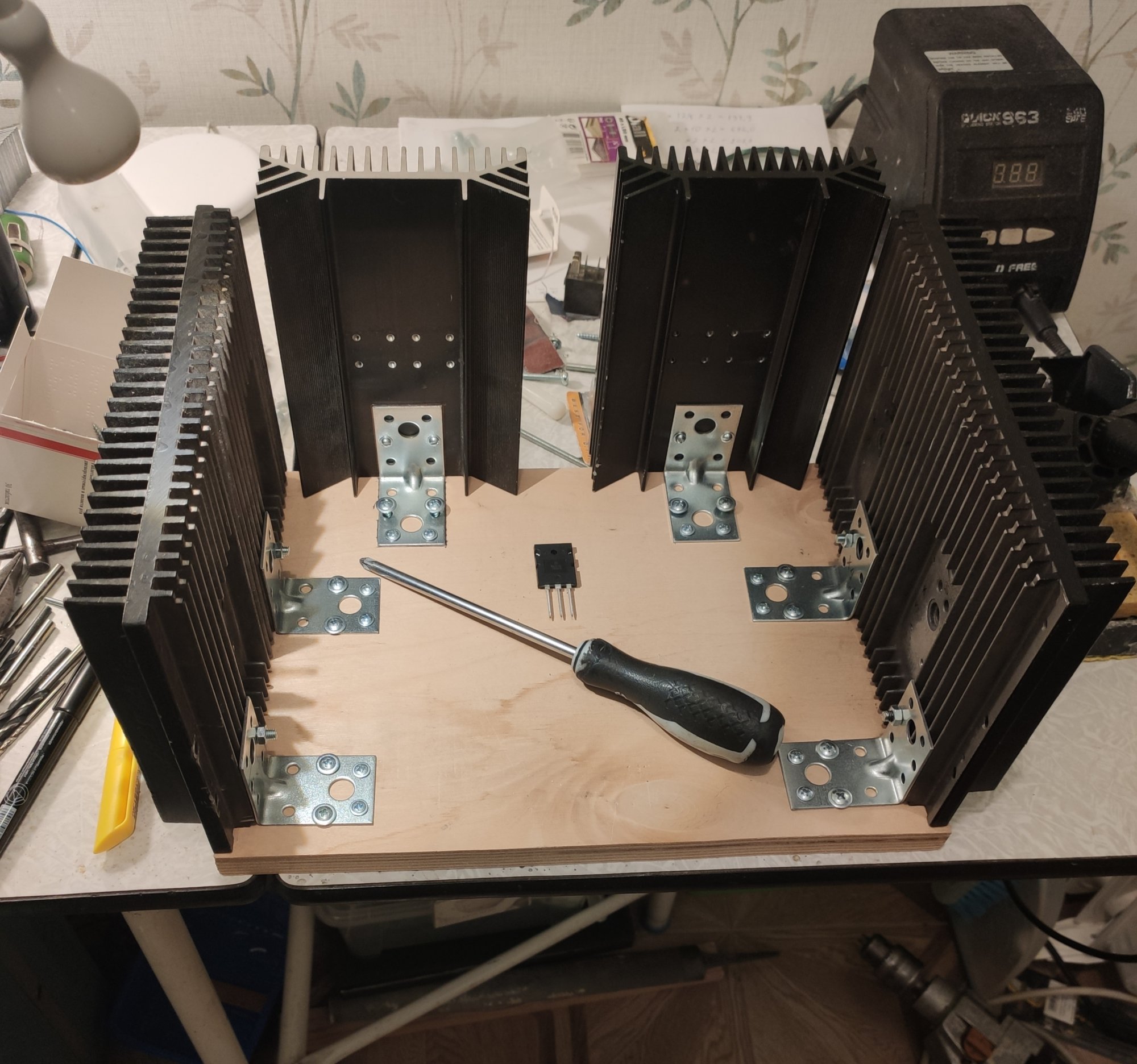

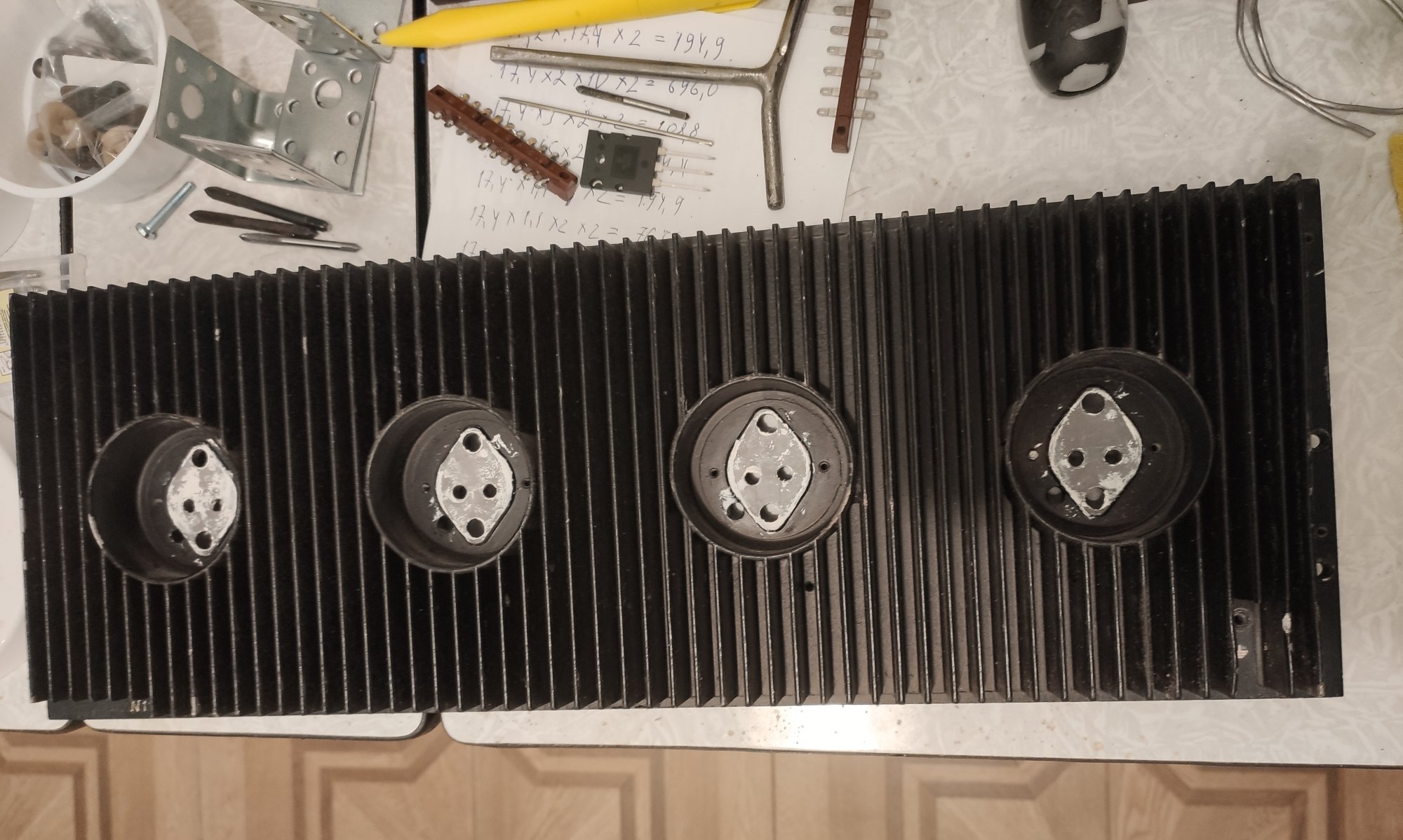

Я сегодня выделил немного времени. Распилил выделенный Павлом радиатор:
Решил использовать половинки под биполяры, полевики разместить на радиаторах от Димы. Озадачился креплением этого богатства на фанерку:
Как советует АБ места не экономлю. Везде будет доступ.
Собственно, скелет макета есть. Теперь надо крепить транзисторы и монтажные планки. Но это в следующий заход через несколько дней, похоже раньше не получится.

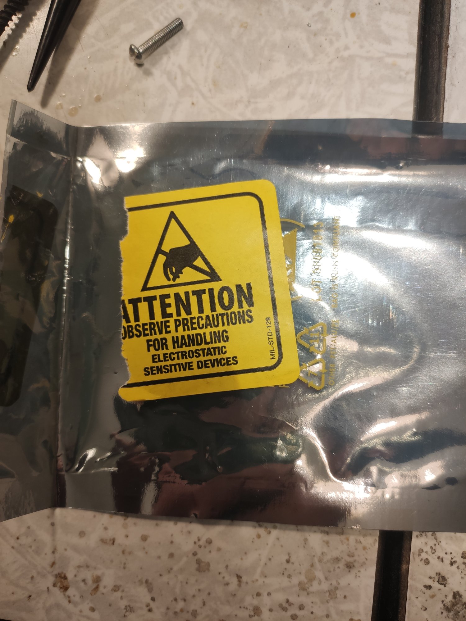

Повеселю знатоков транзисторных дел, в частности знатоков полевых транзисторов.
Собираюсь использовать транзистор IXTH16N10D2. Это N-MOSFET, мощный и по идее не должен бояться статики. Я так думаю, по идее статики боятся только полевые транзисторы с изолированным затвором.
Я эти транзисторы из пакетика доставал, в руках крутил, за ноги держал, ничего не заземлял. Но вчера попался мне на глаза пакетик, в котором я их получил. А там написано - "Девайсы боятся статики". Вот наклейка:
Я её рассмотрел, удивился и даже испугался.
Неужели эти транзисторы могут бояться статики?
Нахрена такие наклейки лепить?
Прошу знатоков развеять опасения.
28,303
13,620
Скорее всего затвор без защитных стабилитронов внутри.
А статика она разная бывает, на заводе полы стеклянные были, зимой воздух сухой, пока прошелся- зарядился диким зарядом. друг друга шибали молниями, или за прибор взяться, заземленный , мало радости искрой в руку получить. Такой рукой за затвор взялся- прощайся с транзистером. Паялы и паяльщики в цехе заземлялись через браслеты с мегаомами, покрытие стола спец, проводящее .

Я про полевики с изолированным затвором, естественно, знаю. А вот про то, что большой и мощный мосфет угробить можно не знал. Удивлён.
