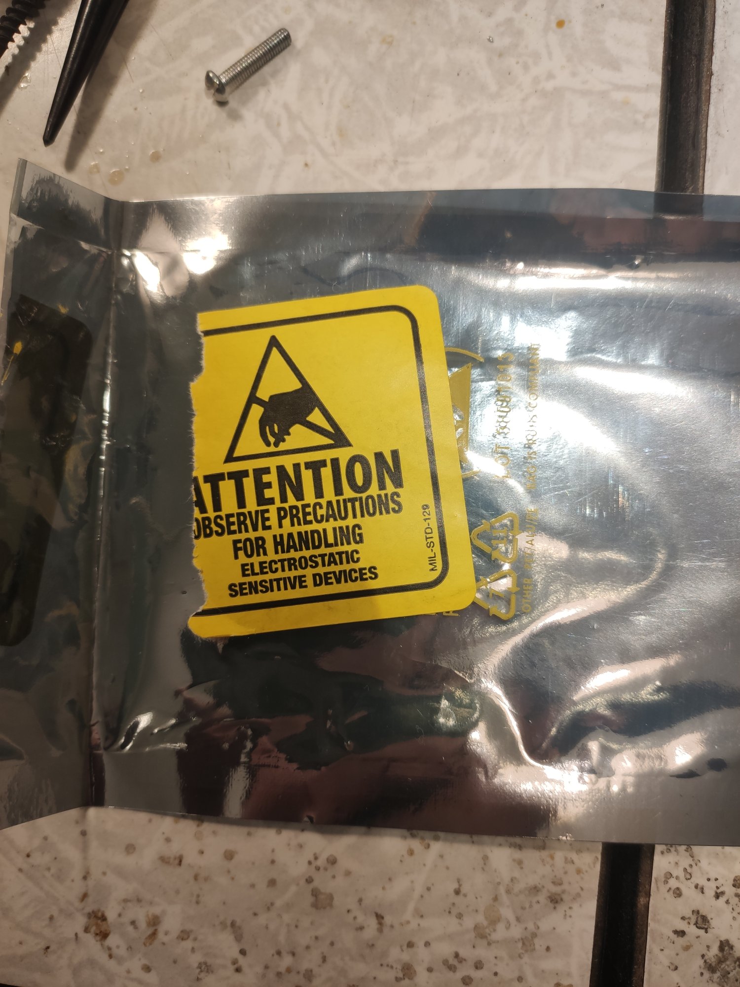

Методы борьбы известны. Просто я не ожидал здесь такой засады.
В общем, если транзисторы ещё живы, я приму меры и уже не угроблю. Но я их уже руками брал и статика уже могла действовать. Теперь включение покажет, живы или нет.
А я то думал успокоят..

Я про полевики с изолированным затвором, естественно, знаю. А вот про то, что большой и мощный мосфет угробить можно не знал. Удивлён.
Ты удивишься ещё больше, когда узнаешь, что твой большой и мощный полевик тоже МОСФЕТ, со всеми его вениками. Вся радость, что его емкость затвора не комариные 5 -10 пик у крошки мосфета типа КП301. А тыщ 100 нанофарад. Уморисся заряжать.

Повеселю знатоков транзисторных дел, в частности знатоков полевых транзисторов.
Собираюсь использовать транзистор IXTH16N10D2. Это N-MOSFET, мощный и по идее не должен бояться статики. Я так думаю, по идее статики боятся только полевые транзисторы с изолированным затвором.
Я эти транзисторы из пакетика доставал, в руках крутил, за ноги держал, ничего не заземлял. Но вчера попался мне на глаза пакетик, в котором я их получил. А там написано - "Девайсы боятся статики". Вот наклейка:
Я её рассмотрел, удивился и даже испугался.
Неужели эти транзисторы могут бояться статики?
Нахрена такие наклейки лепить?
Прошу знатоков развеять опасения.
А они с каким затвором, по вашему? Как раз- они то и с изолированным. Но затвор у них довольно мощный- должны выжить, этож не маломощные свистульки от чиха помирающие.

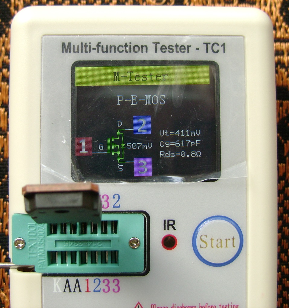

Сашик, а ты, оказывается, глазастый. Да, это 2SJ162. _hm_
Дык, барин, 600 пик только у Р-шных латераловс-с!

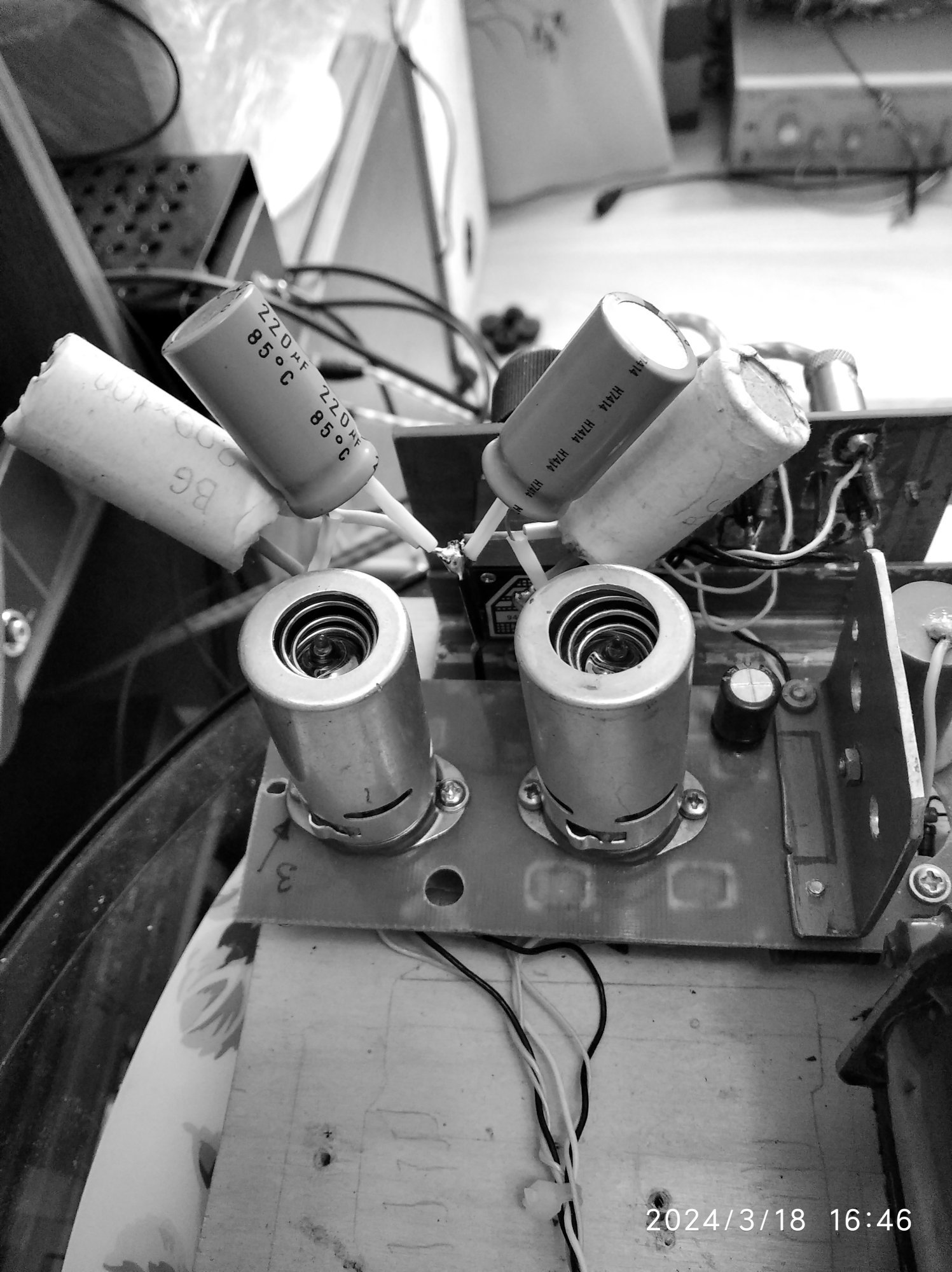

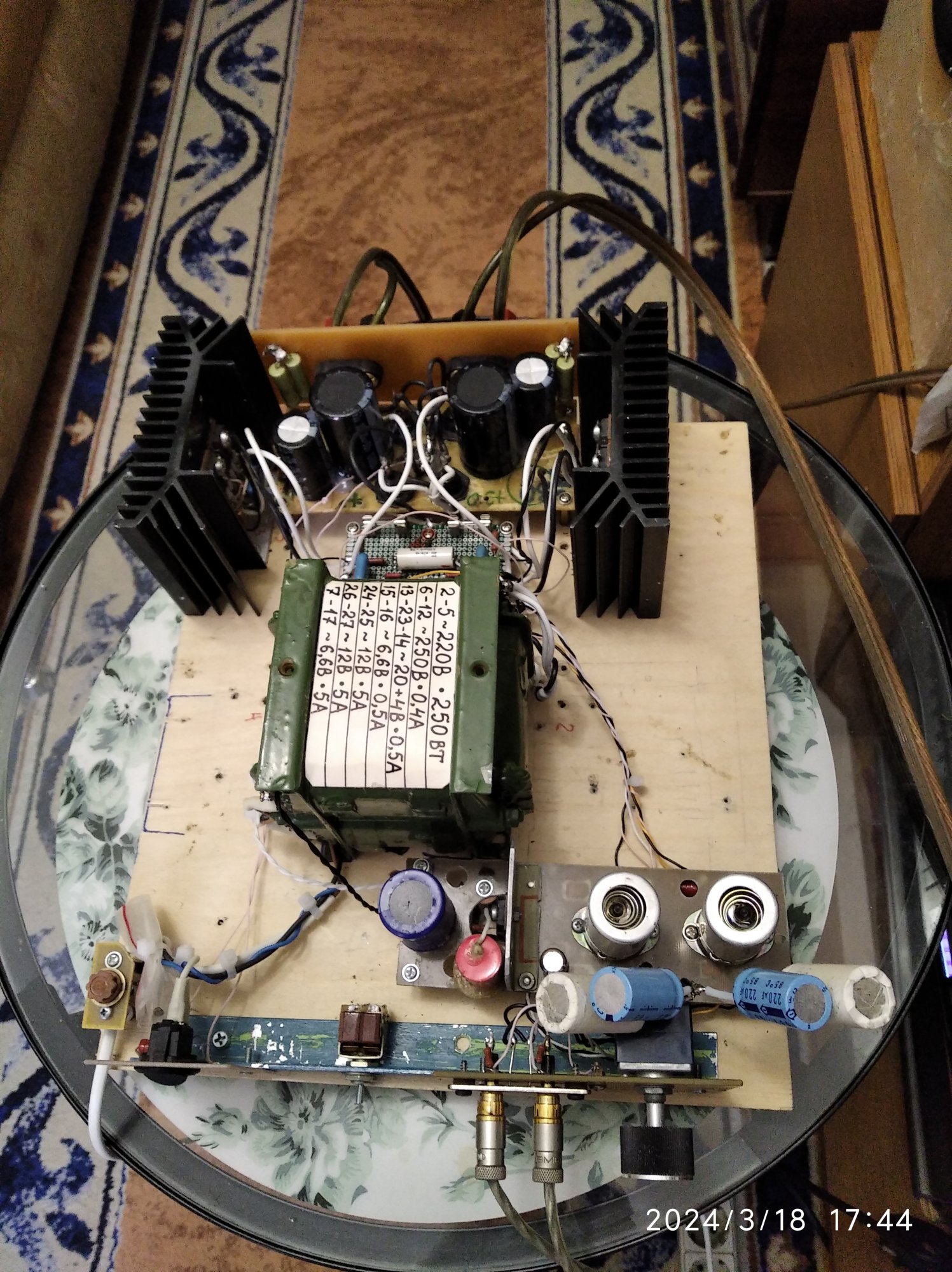

Аккурат сейчас сижу слушаю своего гибрида лампы и латералов. И как бы давно не слышал такого правильного, мощного и красивого звука. Но добыть его -пришлось помудохаться не один годик. Заодно усомниться в чужих намоленных решениях.

Я правильно понимаю это на 6с45п

Именно на ней. остальные на ступеньку ниже по разным причинам.
Хотя, с отменным результатом сработали 6Ж49ПДР 6Ж11П-Е 6Ж9П E180F EF860 .
Будет добры режимы вашего варианта.
Режимы найдены чисто из соображений симметричного ограничения на нагрузке 50 ком(входное мощника) . питание 285, в аноде 15 кил, в катоде 200Ом. 150 в на аноде. 1. 5 в в катоде.
И ежели подвести краткий итог по гибриднику, то будет следующее.
На данный момент работает сочетание линейного без ООС и термостабильного вых каскада на латералах с недостатком в виде повышенного выходного сопротивления и вакуумного триода со средним усилением, высокой крутизной и низким внутренним сопротивлением. Оба каскада охвачены общей ООС в сетку триода, по схеме инвертирующего усилителя. Выходное получается в районе 0,5 Ома. Усиление порядка 20 .
Полоса от единиц до сотни тысяч Герц. Ток покоя 200мА.
Звучание лучше всех прежних вариантов, это не транзистор и не лампа. нечто другое интересное. Результат устроил на все сто. Ничего не фонит.

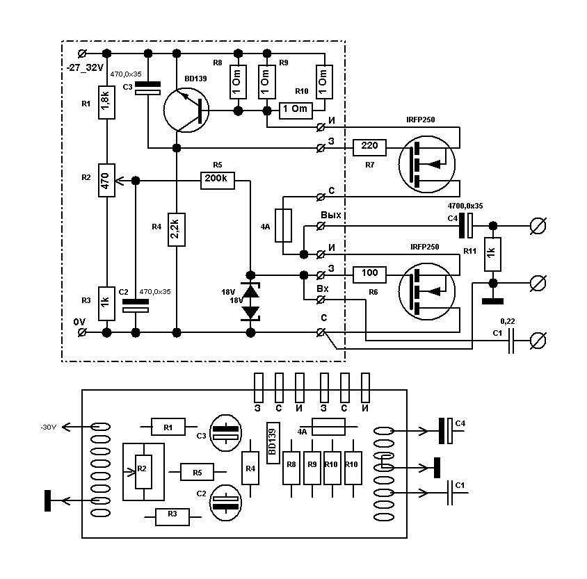

Вот. Это Чуфолли.

Год назад макетил для интереса выходной каскад на полевиках вертикалах, IRFах комплементарных. Там при токе менее 700мА ступенька неизбежная. Выхода два. Или АВ + общая ООС убивающая ступеньку, либо чистый А с током за ампер. Естественно, с потерей мощности. А еще неприятность- ток покоя у вертикалов плывет с разогревом. Термотранзистор спасает дело.

Зато, по словам Александра, Чуффоли хорошо работает на НЧ, имеет выхсопр 0,2 Ома и не содержит дефицитных или дорогих деталей. Вполне народный вариант для двухполосного усилителя в НЧ полосу. Самое дорогое в нём - радиаторы, потому как класс А.
В ВК Сергея Васянина деталей ещё меньше, но они дороже. Не столь народно.

Нет смысла в НЧ полосе однотакт применять.

Нет, дядька. Дороже всего там ящик с кондерами по сотни тыщ микрофарад и мокрый лоб от битвы с фоном. И силовик, от которого лампочки притухают при включении.
А так- да фигня.
