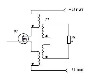

Продолжая тему "Гибрид из усилителя Агеева и не только" хочу предложить к обсуждению очередное простое схемное решение. Фантомный усилитель Сергея Фалькова. Этот материал мне попался здесь, на этом форуме его несколько раз упоминали в разных темах но никто не обратил внимания. Я тоже често признаюсь вначале не придал значения этой схеме, но потом решил попробовать Так как в последнее время интерисуюсь простыми схемными решениями способными воспроизводить звук в хорошем качестве. Для тех кто хочет ознакомится со схемой ссылка на документ в виде pdf файла. https://ldsound.info/wp-content/uploads/2019/11/phantom-amplifier-ldsound.ru_.pdf
Схема ВК не просто простая, а простая до безобразия.
При этом автор заявляет вот такие характерные для него черты:

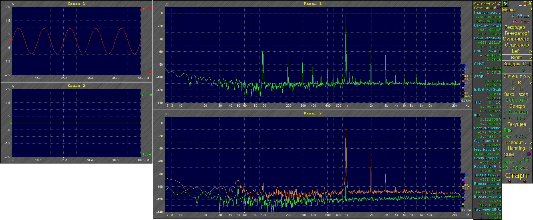

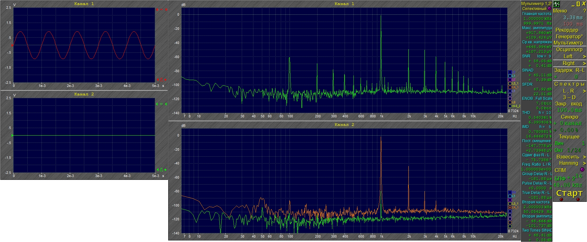

Стало интересно. Я попробовал и вот что получилось. В схеме я использовал irfp150n, трансформатор от китайского ИБП с типовой мощность примерно 50вт. Больше деталей в этом усилителе нет! В качестве преда српп каскад на 6н6п который я описывал выше и использовал с ВК Агеева, ВК Чуфоли и ВК Макуры. Сразу скажу тех высот которые описал автор мне достичь не удалось. Во первых ВК "фантом" очень прожорлив сносные результаты показал ток покоя в два ампера. Против заявленых автором
"Ток каскада при этом, в зависимости от исполнения выходного трансформатора, обычно в пределах 0,6-1,2А."
Вполне возможно что мой транс не соответствует требованиям. Ниже представлены спектры "Фантома" при токе 1А и 2А для сравнения во втором окне спектр ВК Агеева с током покоя 600мА.
Ток покоя 1А Rн=8Ом P=6Вт КНИ= 0,54% в нижнем окне Агеев ток покоя 600мА.
Ток покоя 2А Rн=8Ом P=6Вт КНИ= 0,29% в нижнем окне Агеев ток покоя 600мА.
Спектр "Фантом" при токе 2А очень схож со спектром Агеева только вот фон 100Гц и его гармоники не понятно откуда тянутся, ну это не главное думаю если с ним повозится то это можно убрать.

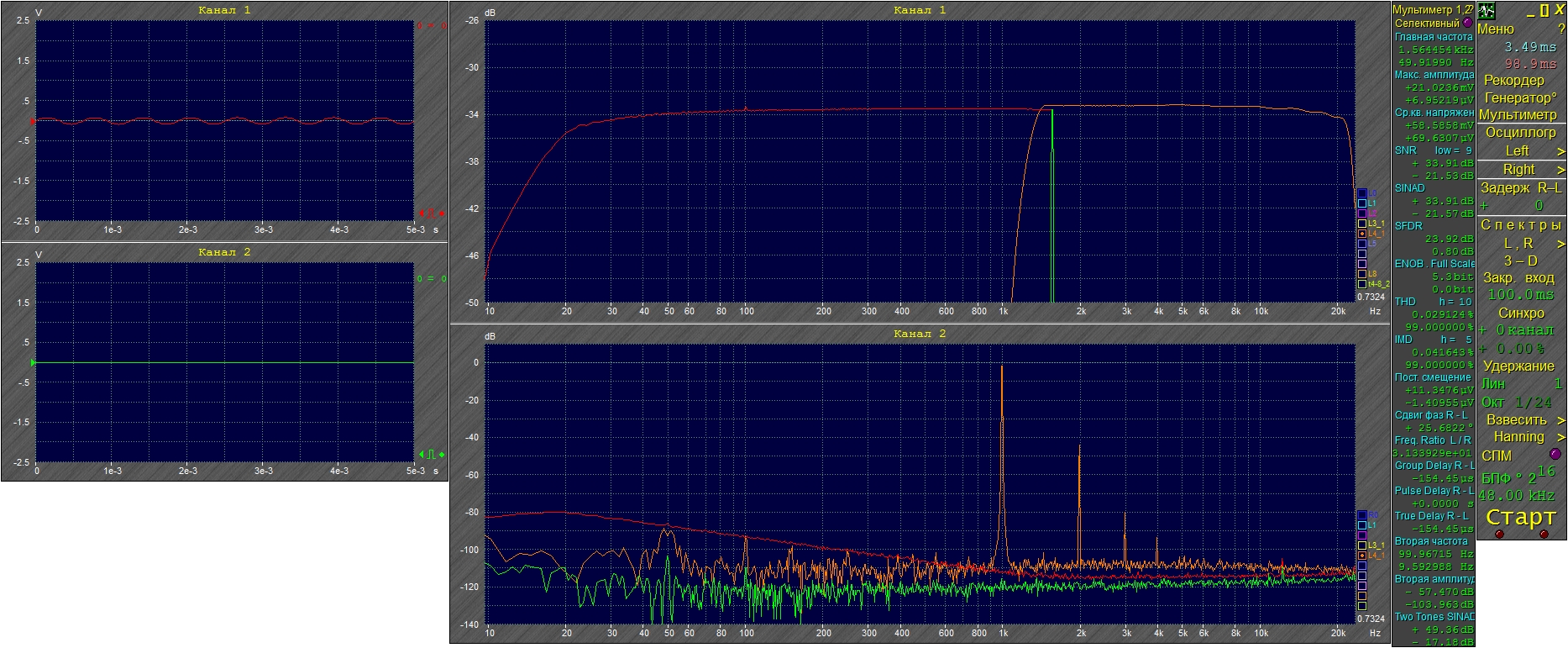

Так как ВК "фантом" имеет на выходе транс стало интересно какая полоса. Полоса снималась в два приёма свип тоном от20Гц до 2кГц(красный график) и от 2кГц до 22кГц(оранжевый)
так что про трасформатор из китайского железа можно сказать что получился не плохо.
Выходное сопротивление каскада получилось 2.65Ом
Теперь немного о звуке звучание приятное, отличие именно в басе, в отличии от Агеева звучит по другому в чем разница пока не понял так как нужно прослушивать одновременно. Ну такой возможности нет. Фон в 100Гц еле уловим только в случаи если поднести ухо к АС.
У цього схемотипу дві біди: трансформатор і високий вихідний опір.
Саме останній, на мою думку, спричинив помітну навіть на фізиологічне вухо різницю.

Каскад с разделённой нагрузкой, со всеми вытекающими…

Видно по спектру, що у "паралельника" йде компенсація нелінійності.
До речі, підсилювач по схемі без загального звортнього за'язку, а як з цим у "паралельника"?

4
Там же выше замеры были. Получше конечно.

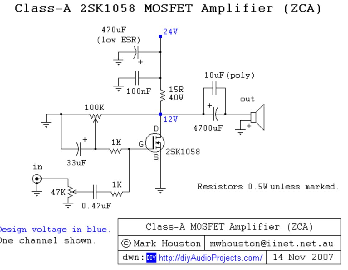

Вожусь с классической "схемой". Однотактный усилитель Хьюстона класса А на 2SK1058 MOSFET.JPG У нее нагрузка - резистор -15 Ом. В схеме Фалькова из Самары, сопротивление обмоток ок. 2Х 0.45 Ом. Наверное есть разница режима работы транзистора?!
Ммм-поясните, если не трудно.

В двух словах: одна половина общий катод, другая- общий анод. Кроме того для таких каскадов оптимальная нагрузка находится в весьма узких рамках, трансформаторе нужен соответствующий. Вариант- подать входной сигнал так, что бы оба плеча работали с общим катодом. Статья есть у Сергея Клеманского.

Вожусь с классической "схемой". Посмотреть вложение 108771 У нее нагрузка - резистор -15 Ом. В схеме Фалькова из Самары, сопротивление обмоток ок. 2Х 0.45 Ом. Наверное есть разница режима работы транзистора?!
Две неприятности вас ожидают от этой схемы. Высокое выходное, которое складывается из резистора в 15 Ом в стоке и внутреннего сопротивления полевика без ООС, там по памяти 60 Ом. Вторая неприятность- высокая входная емкость плюс Миллер. И 47 ком на входе это запредельное значение . Там килоома много будет

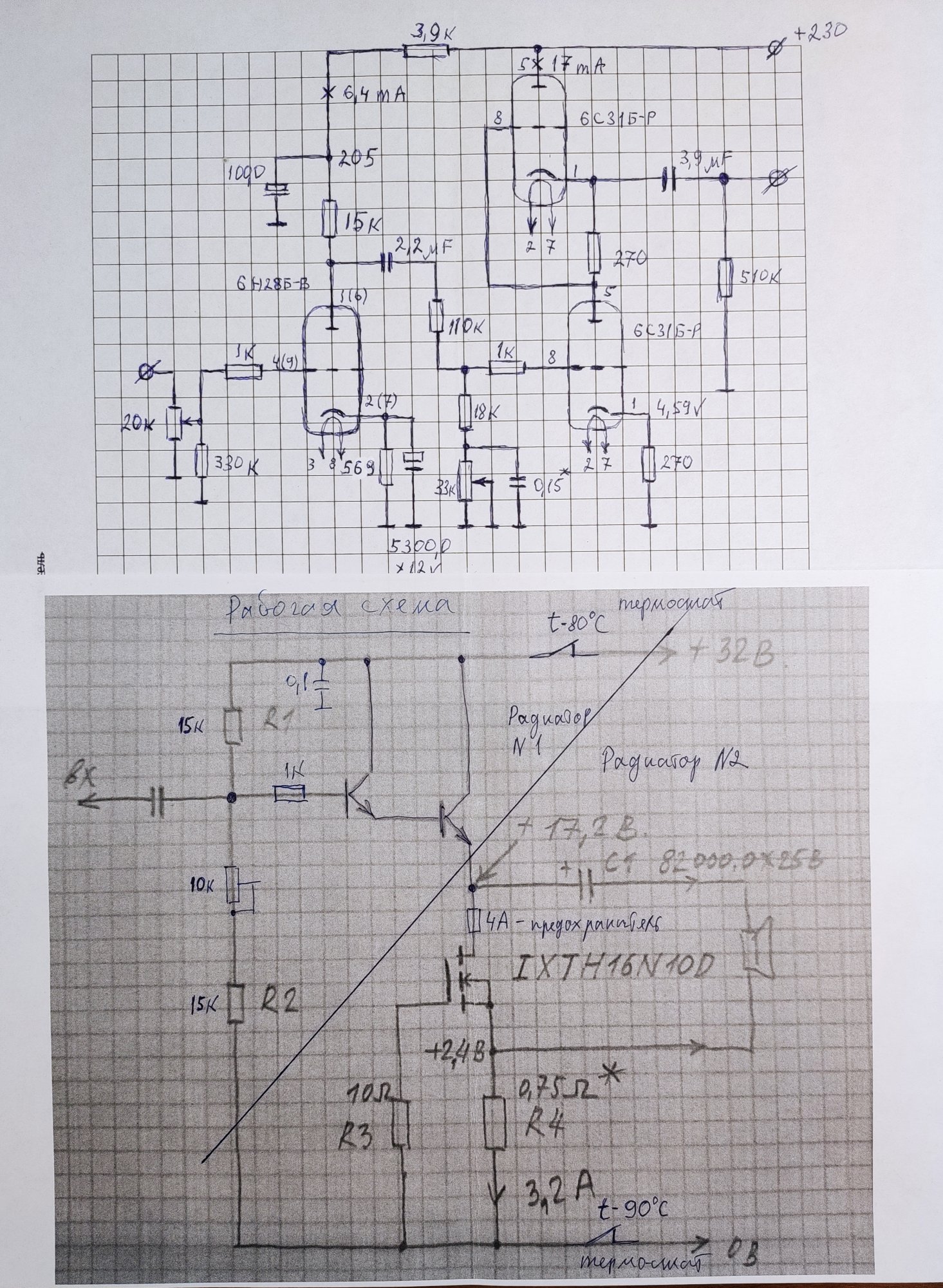

Как непротивник всяких разумных компромиссов, в данный момент пространства слушаю недавно сложившийся гибридничек на паре латералл-off 1058 и 162 с раскачкой 6с45п , идею навеяла одна свежепойманная схемка , там очень умно сделано смещение полевиков, удобно в плане регулировки нуля на выходе и тока покоя.
И скажу. что по красоте и прозрачности звука с этой штукой трудно будет тягаться даже лампе. Тут ватт 40 на 8 Ом запросто. И сам звук роскошен. Спектр я снимал весной, там тоже гут.
ПС. У кого-то по Агееву, у меня по АБееву. Как сказал Ринго, когда его спросили, кто он, мот или рокер, - "я мокер и над всеми издеваюсь."
То что надо! И детальки есть. Схемкой не поделитесь? По вашим схемам пару усей собрано и больше смакечено. Подкупают простотой и незаурядным звуком. Но иногда "поддать" хочется.

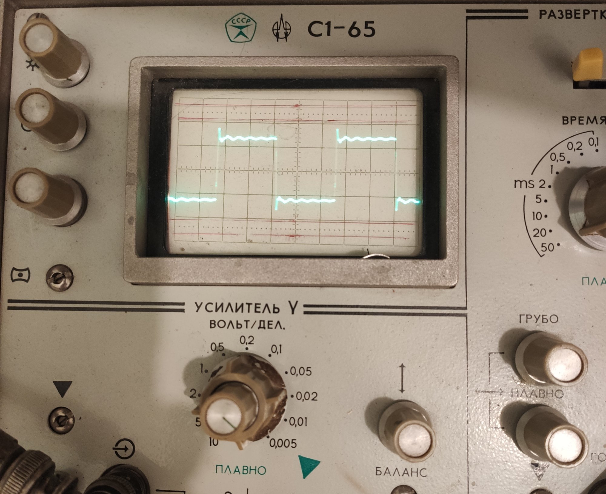

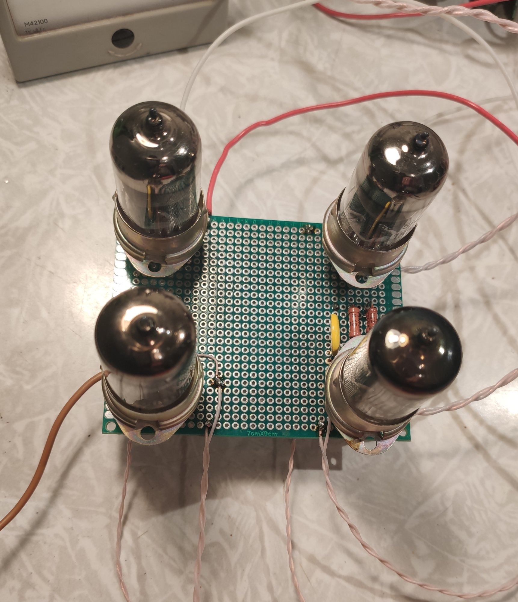

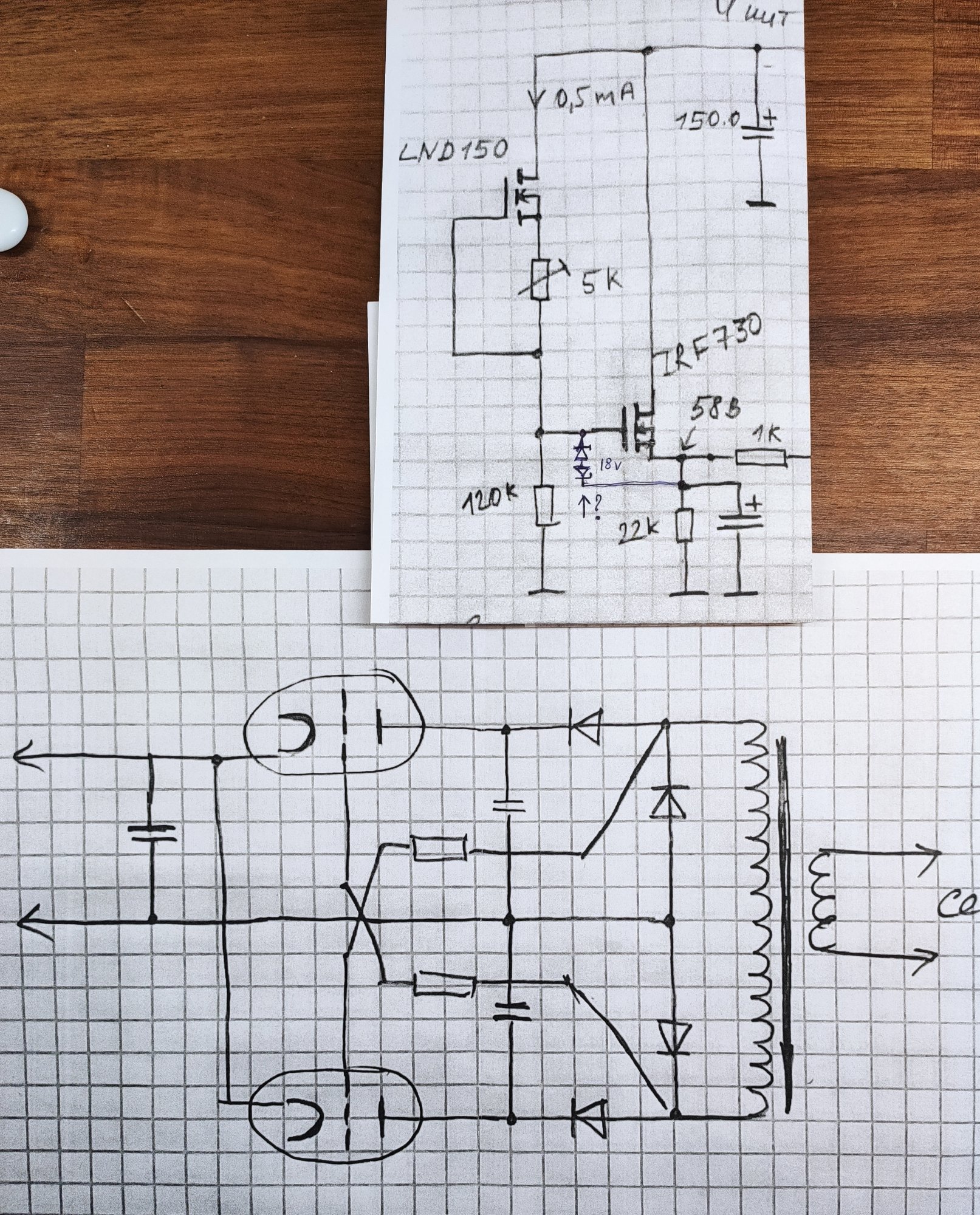

Хочу продолжить свою тему.
Всё лето слушал гибридник по схеме С. Васянина.
Играет здорово, лучше чем с моим бестрансформаторным предом. Но басы мне больше нравились с моим вариантом.
Вот таким:
Сейчас работает полностью по схеме Сергея Васянина:
Отличия такие:
Обе схемки подсказаны самим автором. Это синхронный выпрямитель от трансформатора с одной обмоткой и стабилизатор на полевиках вместо стопки литиевых батареек в сетке 6С19П.
Работает хорошо, но для полного счастья нужен МКТ с большой индуктивностью первички. Сейчас у меня нет возможности намотать такой МКТ. Поэтому я хочу попробовать вернуться с первому варианту, но вместо СРПП драйвера на 6С31Б изготовил изготовил СРПП драйвер на 6С45П.
Схемка стандартная, в сетке нижней лампы литиевая батарейка.
Драйвер на 6С45П изготовлен еще в июне, но включил его только сегодня. И то только на столе для попробовать.

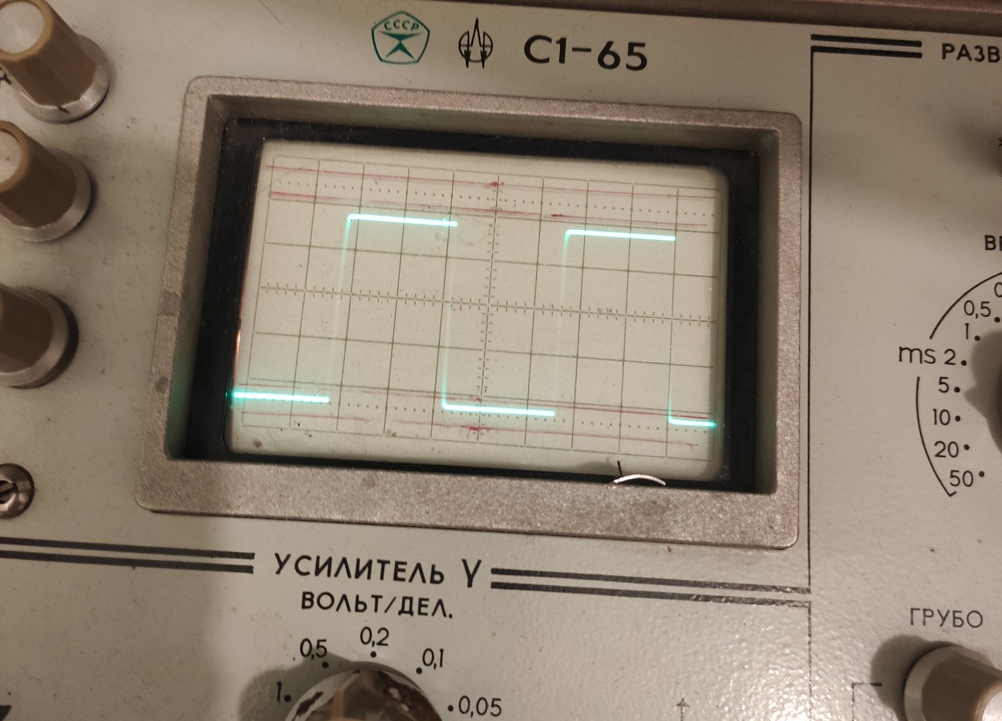

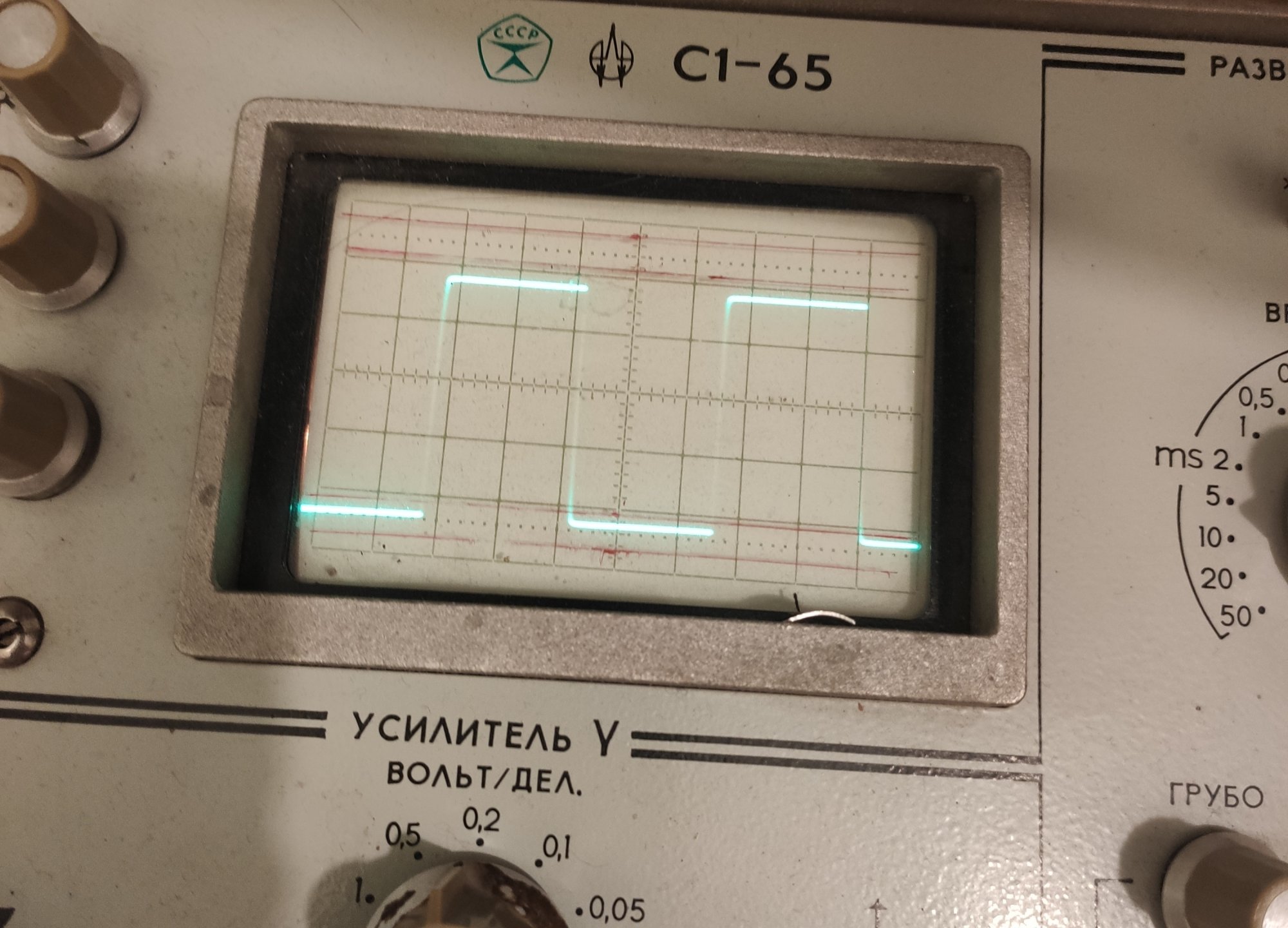

Сначала посмотрел без МКТ просто через конденсатор на нагрузку 6,2 кОм.
Получилась полоса без завала от 10 Гц до 100 кГц. Выше я не смотрел, не интересно.

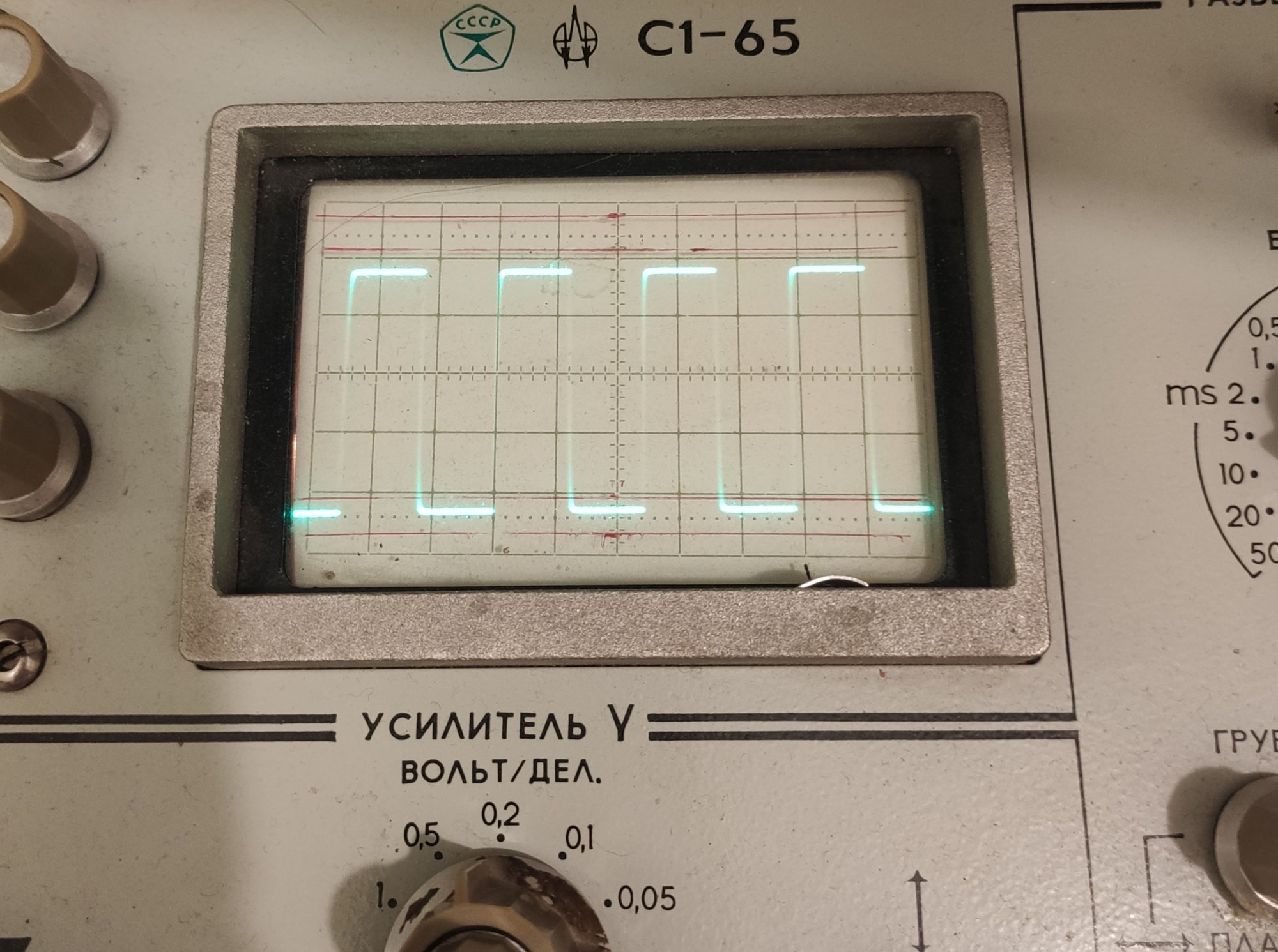

Прямоугольник выглядит так:
на 1 кГц
на 10 кГц
на 20 кГц
В общем с разделительным конденсатором нормально.

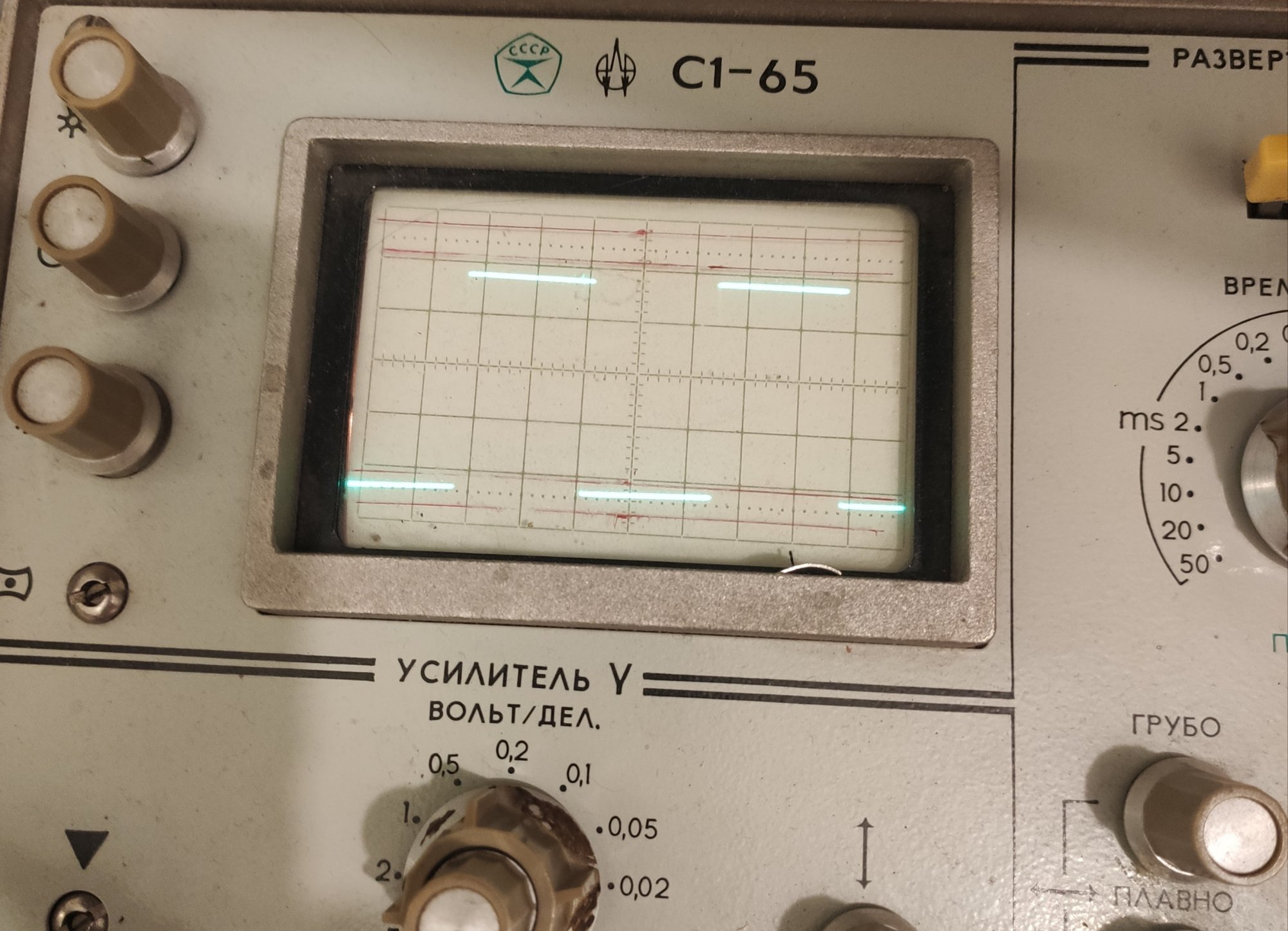

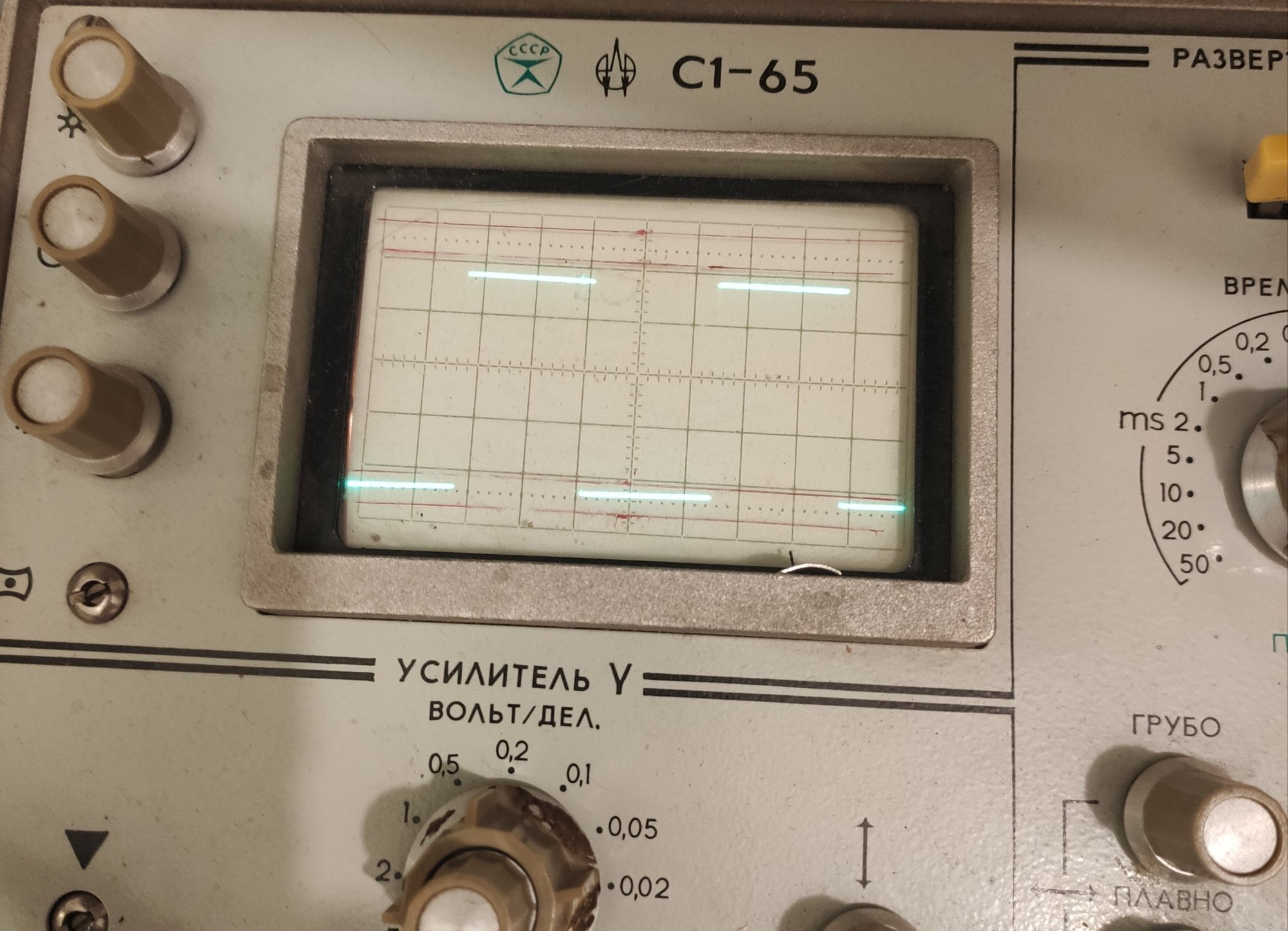

Подключил МКТ 2:1, нагрузка 1,5 кОм, холодный конец на среднюю точку конденсаторов фильтра.
Получил полосу 10 Гц - мину 0.5 дБ - 80 кГц - минус 3 дБ.
Прямоугольник кривоват даже на 1 кГц, в SE на 2А3 здесь было идеально. Надо пробовать другой МКТ, он где-то есть. Пока получилось так:
На килогерце прямоугольник обязан быть идеальным. Интересно почему так?

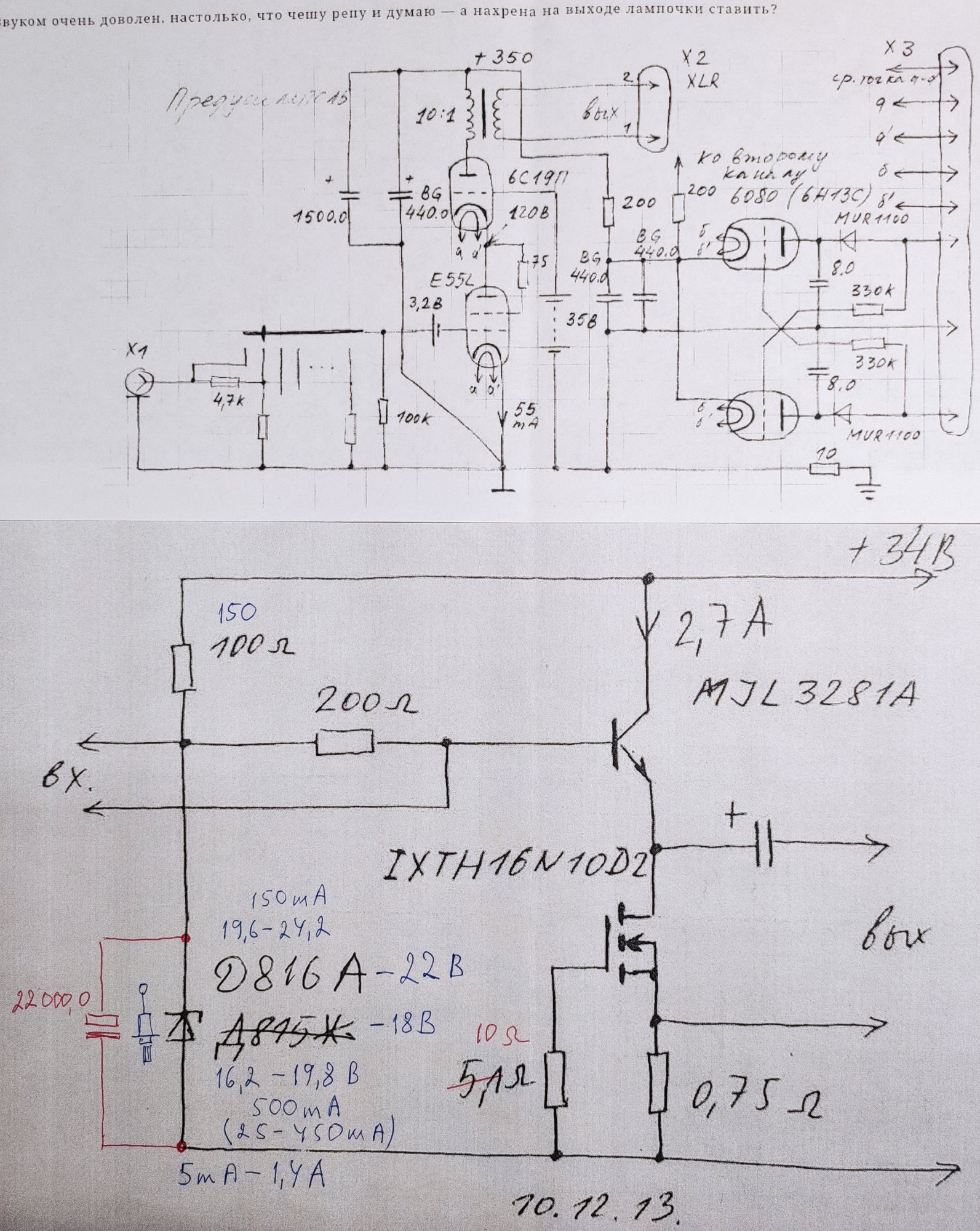

Я давно уже Александра просил поделиться схемотехникой по этому гибриду, чисто из любопытства, но он что-то не хочет этого делать ,наверно коммерческая тайна.
Только сейчас можно сказать, что схема сложилась , запела , недостатки убраны. Осталось выбрать из двух примененных лампочек одну . Мнения разошлись при прослушке.
А в целом удачно получилось, простая понятная схема без наворотов с приличным звуком.

А может включить с одной лампой, классический трансформаторный драйвер ( если я правильно понял , у Вас сейчас каскод ), внутреннее уменьшиться, а значит и добротность на частоте резонанса трансформатора упадёт, сравните внутреннее 2А3 и 6с45п, а так же двух в каскоде 45. Ведь в родном драйвере Васянина ( я его про это спрашивал ) не просто стоят два триода , у каждого внутреннее одно из самых низких стеди пальчиковой серии, а каскод он применил для снижения искажений.
Каскод на самом деле для усиления. И звучит он, именно этот, очень хорошо. Но внутреннее сопротивление у него около трёх килоом, поэтому требуется МКТ с большой индуктивностью. Сейчас мне такой не изготовить по разным причинам.
Вот и решил поиграться с СРПП на 6С45П. По нему и вопрос: почему такой волнистый прямоугольник на 1 кГц?
На днях хочу раскопать в кладовке другой МКТ и попробовать применить неэлектролитические конденсаторы. Посмотрим что получится.
Интересно будет увидеть после доведения до ума.

Транс в паре с пентодом или каскодом живет своей жизнью, демпфирование паразитов слабое, отсюда звон на главном резонансе. Посчитай период звона. узнаешь частоту, а проще глянуть частоту выброса на ачх, крутанув на синусе тудым- сюдым, пик проявится.
