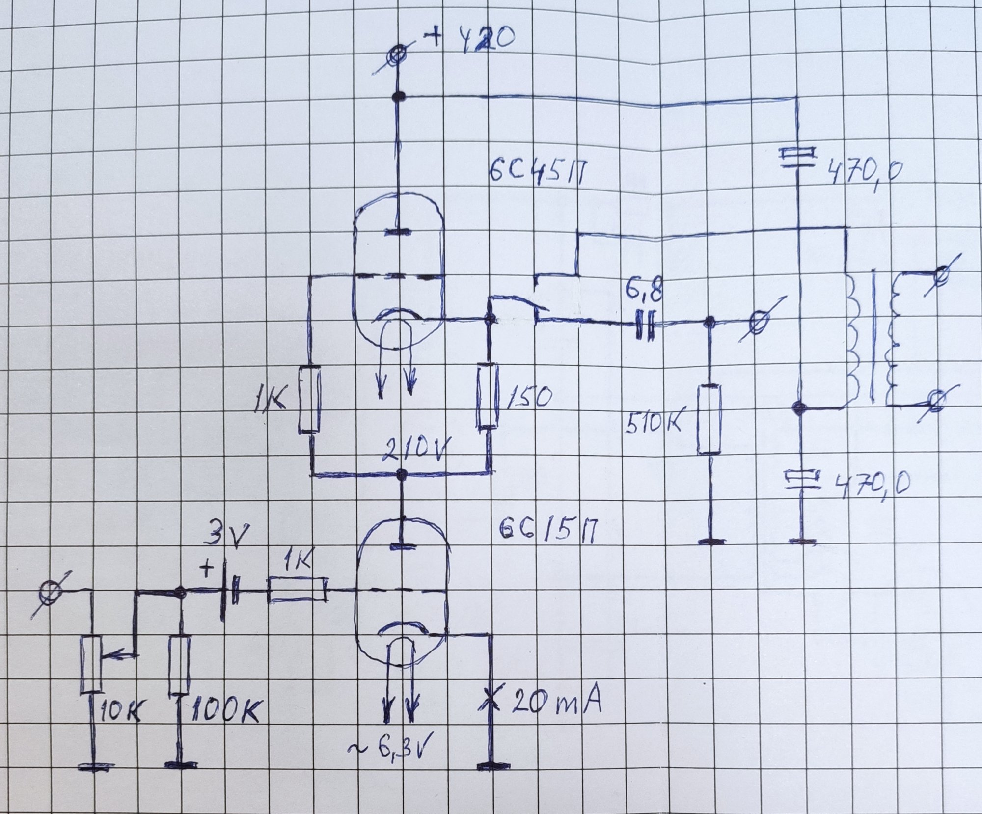

И вообще. Почему нужно лампу с внутренним в 130 Ом превратить в внутреннее 3 ком и потом это мужественно преодолевать.
сам транс вносит намного меньше искажений линейных и нелинейных при работе от источника с малым выходным сопротивлением,дался Вам этот каскод,,,,
28,303
13,620
Фиг тебе! Это кусок подвозбуда на фронте.
Узнать несложно, ток небольшой дать через трансик.
Или проще, растянуть импульс и глянуть закорючку подробнее.
Резистор вместо трансика , на нем глянуть.Сравнить.
Я выше приводил прямоугольник без трансформатора на нагрузке 6.2 кОм на частотах 1 кГц, 10 кГц и 20 кГц. Там всё нормально. Поэтому решил подключить этот драйвер с разделительным конденсатором.
28,303
13,620
емкость подкинь на выход. пик 500, может чо и вылезет.СРПП может генерить на емкостях. А это паразиты в трансе , те же емкости.

Саша, я решил голову не морочить. Подключу без МКТ да послушаю. Оно так и проще, и компактнее. К каскоду вернусь после изготовления нормального МКТ под него, т.е. нескоро.
В ближайшее время мне будет не до паяний, буду слушать что получится сейчас, а получиться должно неплохо.

Явно в дно, что частота вспышек на фронте в несколько раз больше звона на вершине, который обусловлен паразитами транса. А ВЧ вспышки, скорее всего, подвозбуд српп.
Интересно как этот СРПП заработает на ВК. Свистнет али нет..
28,303
13,620
А ВК на повторителе имеет забавное свойство перекидывать емкость нагрузки себе в базу в виде реактивности на букву i , которая запросто подлянку умножит твоему СРППу
И это не страшилки, теория.
Сергей Z
14 Мар 2020
4,887
1,088
85
Это я понимаю, потому и беспокоюсь. Но пока не попробуешь, не узнаешь.
28,303
13,620
Умничаешь? Тадыть надобно в квадратурных каналах работать!
Если Серегу не запугать, будет метаться от варианту к варианту. А так хоть какой-то отодвинет на потом.
А тебе страницу из Бонч-Бруевича в подарок пришлю, взбодриться))

Кстати СРПП сейчас нарисовал, типичный савсем, пусть для истории будет:
Резисторы 1к на всякий случай, потому что АБ пугал.

Я пугал, а ты не въехал и гонишь косяки дальше. Выход твоего СРППа защити резюком, аль разбей катодный резюк верхний на два, оттуда бери сигнал.
ПС. Я тут шарил по форуму одному. нашел определение твоему творчеству. Называется ЖП. Угадай. как переводится.
жажда перемен. :) Хоч гiрше, або iнше .
Не уверен, что резюк на выходе понадобится, но запомнил, понадобится - добавлю. Сейчас будет включение с разделительным конденсатором.
О переменах - пока каскод, т.е. МКТ для него не сделаю, не успокоюсь.
Пилить придётся в любом случае. На днях начну.
В сетке верхнего триода вреден.
Сергей Z
14 Мар 2020
4,887
1,088
85
Когда будешь переключать, на всякий случай попрощайся с пищалками, да и с басовиками заодно. Хорошая схема))))
Переключение на практике просходит перепаиванием проводка при выключенном питании и разряженных конденсаторах.
Я просто нарисовал два возможных подключения.
28,303
13,620
Есть время бетонно позабыть, как оно там ваще звучало. Классный переключатель. Проще концы наружу вывести и там паять. Перепаятель такой, аудифильский.

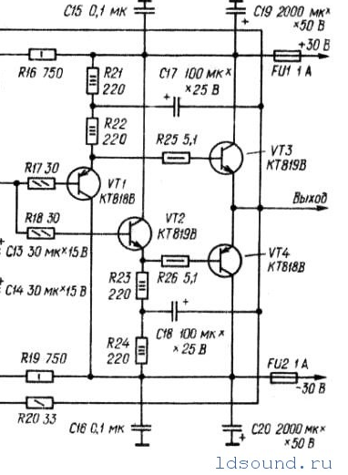

Не помню обсуждался ли в теме вопрос установки транзисторов на радиатор. Прочитав два разных источника нашел не соответствие. То есть один источник утверждает, что на один радиатор надо устанавливать транзисторы разной проводимости причем оконечный через прокладку конечный непосредственно на радиатор. Цитата приведена ниже.
На каждом радиаторе, примерно в центре, установлен без применения каких-либо изоляционных прокладок один из транзисторов оконечного каскада VT3 или VT4. Рядом с ним на этой же стороне или напротив него с противоположной стороны (можно с помощью одного винта, сжимающего оба транзистора) через изоляционную прокладку устанавливается раскачивающий его транзистор первого каскада: VT1 совместно с VT3, VT2 совместно с VT4.
Другой источник говорит что на каждый радиатор устанавливают транзистора одной проводимости то есть на один n-p-n на другой p-n-n.
При сборке усилителя по схеме, на рис. 1 транзисторы оконечного каскада, соединенные выводами коллектора с одноименным проводом питания, устанавливают на одной стороне общего теплоотвода вплотную друг к другу
Транзисторы выходного каскада устанавливают попарно (VT1 и VT4, VT2 и VT3), вплотную один к другому, на теплоотводах
У меня на макете на каждом радиаторе стоят транзисторы одной проводимости. Было бы интересно узнать как правильно должно быть?

Другий варіант. На кожному з радіаторів транзистори одного типу провідності якомога ближче один до одного без ізолюючих прокладок. Можливий варіант, коли вони встановлюються по різні боки радіатору один проти одного і кріпляться одним гвинтом. Чим менший тепловий опір між ними. тим краще працює схема. АЛЕ САМІ РАДІАТОРИ ПОТРІБНО РЕТЕЛЬНО ІЗОЛЮВАТИ ВІД ШАСІ І ОДИН ВІД ОДНОГО.
28,303
13,620
У вас правильно. Изолировать предвыходные транзисторы пробовал, ток покоя гуляет , не годится такой финт.
Не лучше ли будет оставить зазор (небольшой) между транзисторами с целью снижения тепловой нагрузки?
Автор схемы рекомендует как можно ближе ставить транзисторы. Вы думаете что при нагреве транзисторы расширятся и разорвут радиатор. ( Сарказм если что ).
Soundfile
8 Янв 2021
74
С-Пб
Нет конечно
Просто небольшой зазор (2-5мм) улучшит охлаждение,сохранив тепловую связь
В-общем,это лабораторная работа:)

Кінцева мета досягнення найбільш близької температури обох транзисторів і в статиці, без сигналу,, і в динаміці, при максимальному сигналі під навантаженням.. ДумайТе.
юан8
9 Мар 2024
3,140
761
Юрий
Ставьте на уголок с разных сторон друг к другу под винт,а уголок через прокладку на общий радиатор
