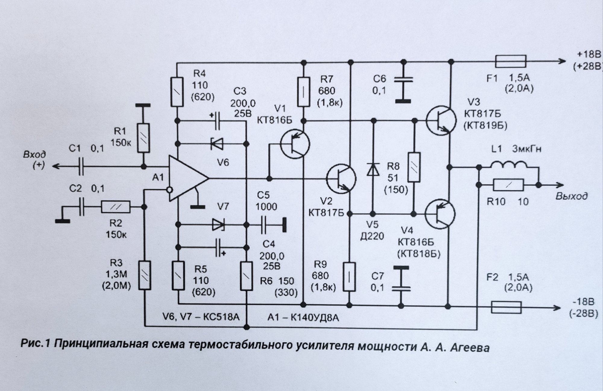

Слышал об усилителе Агеева много. Никогда не собирал.
Собственно схема Агеева:

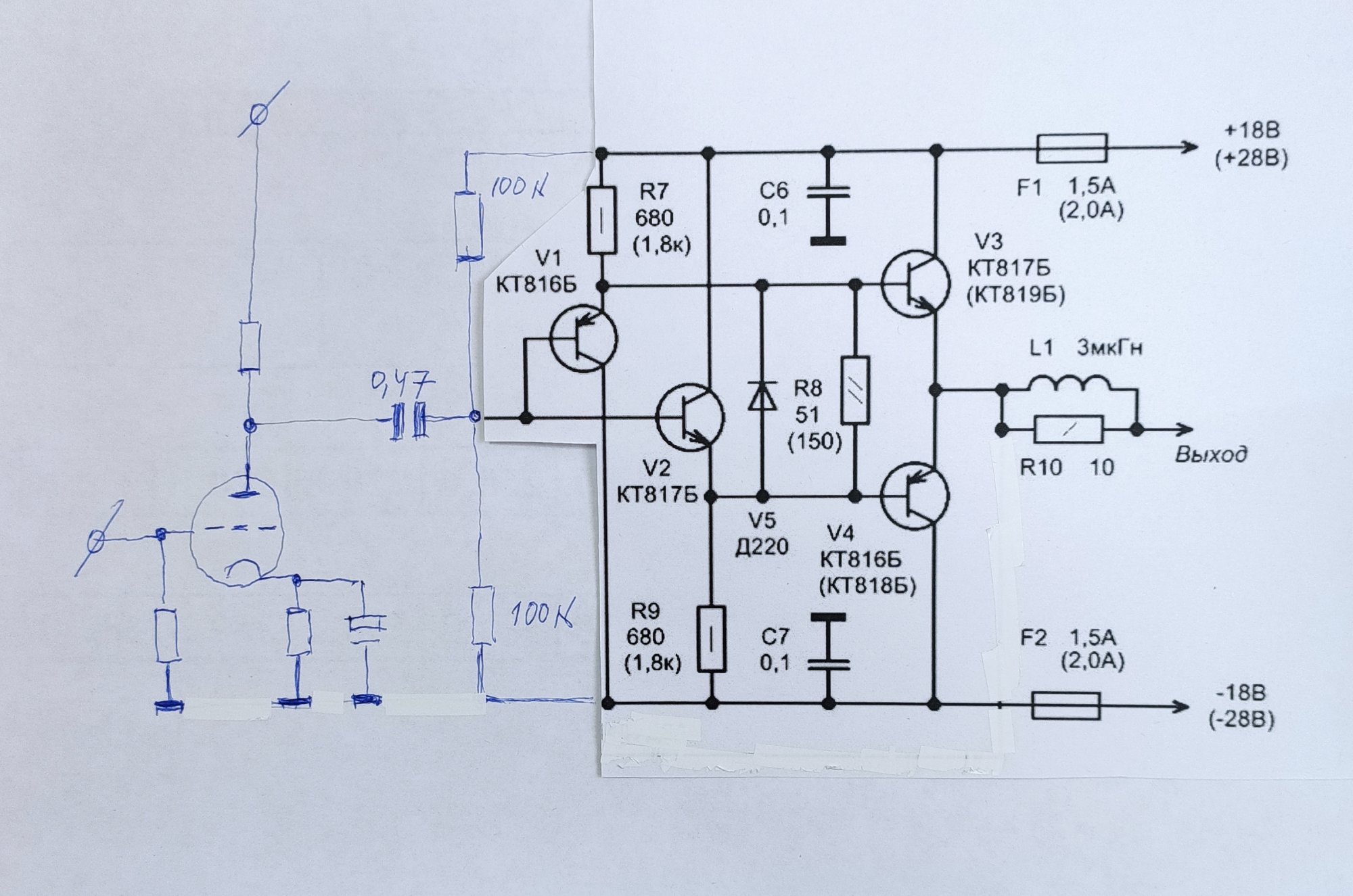

Хочется скрестить его выходной каскад с лампой. Сделать нечто подобное для двухполосного усилителя в НЧ полосу:
Столь просто можно?

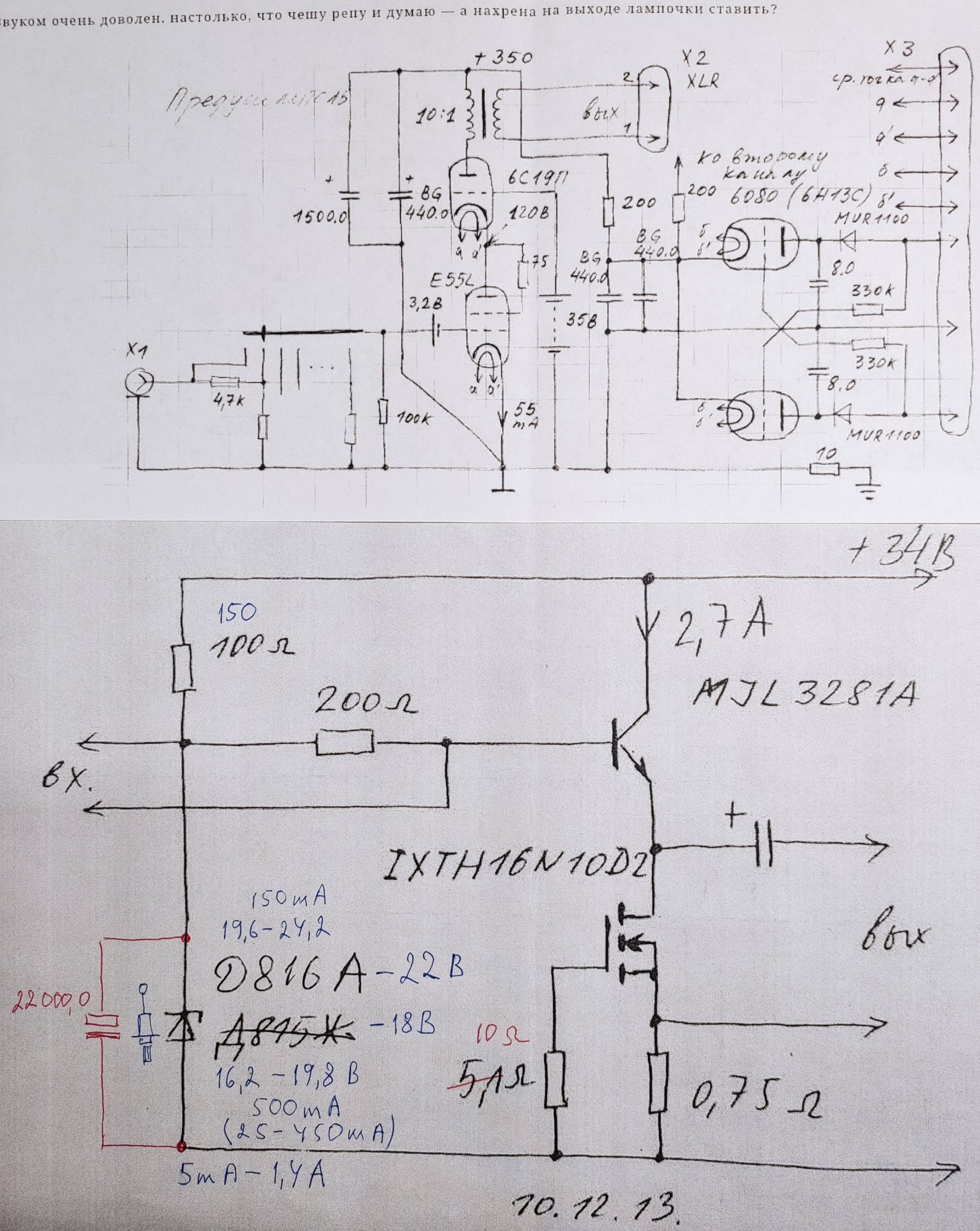

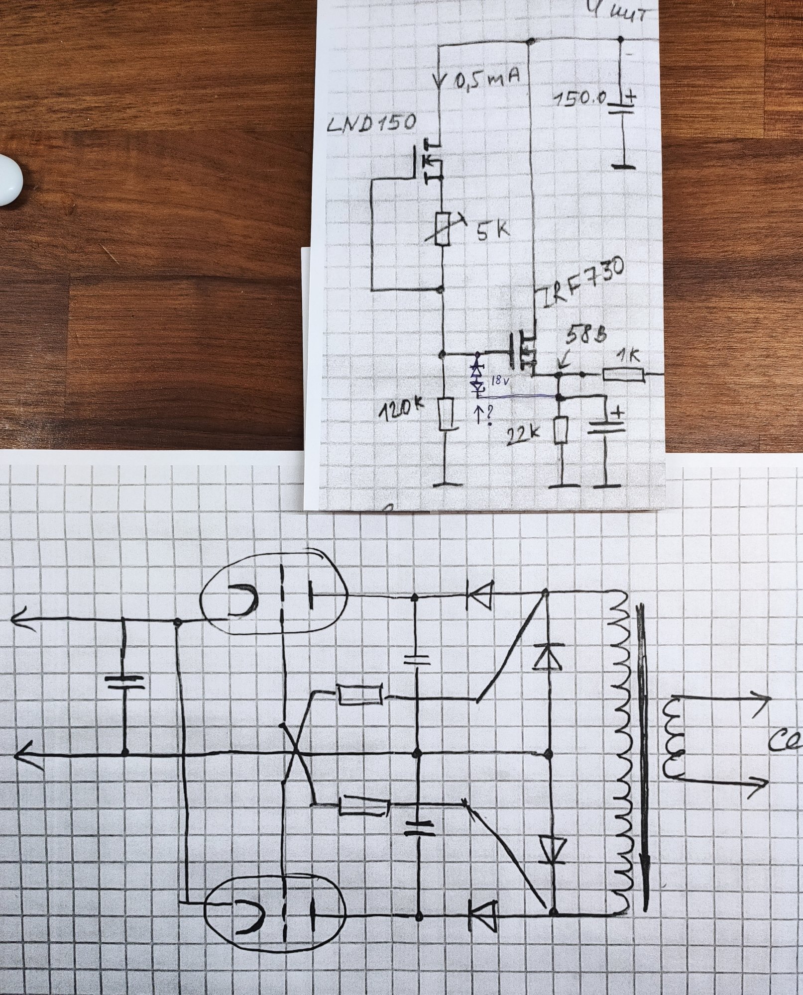

Хочу продолжить свою тему.
Всё лето слушал гибридник по схеме С. Васянина.
Играет здорово, лучше чем с моим бестрансформаторным предом. Но басы мне больше нравились с моим вариантом.
Вот таким:
Сейчас работает полностью по схеме Сергея Васянина:
Отличия такие:
Обе схемки подсказаны самим автором. Это синхронный выпрямитель от трансформатора с одной обмоткой и стабилизатор на полевиках вместо стопки литиевых батареек в сетке 6С19П.
Работает хорошо, но для полного счастья нужен МКТ с большой индуктивностью первички. Сейчас у меня нет возможности намотать такой МКТ. Поэтому я хочу попробовать вернуться с первому варианту, но вместо СРПП драйвера на 6С31Б изготовил изготовил СРПП драйвер на 6С45П.
Схемка стандартная, в сетке нижней лампы литиевая батарейка.
Вот не поймите меня правильно, но есть вопрос по верхней схемке диодно-"синхронного" детектора (сам я промышленный художник по третьему образованию): что там делают вакуумные лампы после диодов (известная схема с отводом от среднеарифметической точки вторичной обмотки -- так любили делать блоки питания японские инженерА в магнитолах), чего они там "синхронно" выпрямляют после выпрямительно-твёрдотельных диодов?​
Триод в плече открыватся только при запертом диоде в его плече. Т.о. триоды "отсекают" сеть и усилитель никогда ее не видит. Второе название схемы "летающий конденсатор".
Спасибо (мог бы я и сам после пUзыря догадаться), только строго говоря, это не совсем синхронный выпрямитель (детектор) в классическом радиотехническом смысле. А мощные полевики (вместо лампачей) тут не лучшее будут? Про "летящий" конденсатор в Хоровитце и Хилле (Бенни который) какие-то дядьки помню рассказывали​

Полевики требуют специальные драйверы затворов и какой-нибудь системы их управления. В низковольтных источниках это может быть оправдано.
Автор уже ответил про полевик мне останется только добавить, что мне схема нравится. Был еще вариант с дросселями вместо триодов и она мне нравится тоже, но дроссели получаются большие и тяжелые. Зато ток заряда конденсатора, который в схеме после триодов, практически синус с минимумом гармоник.
А в чем смысл "отсекания сети"?
Есть усилители именно с сетевым питанием,без трансформатора
Все просто из сети не лезут помехи. Смотрите - верхний диод открыт и заряжает свой конденсатор. В это время верхний триод закрыт и ток через него не течет. В это время нижний диод закрыт и открыт нижний триод. Ток через нижний триод заряжает "летающий" конденсатор. Теперь фаза поменялась. Верхний диод закрыт, верхний триод открыт и через верхний триод заряжается летающий конденсатор. Учитывая угол отсечки однополупериодного выпрямителя с емкостным фильтром, а в нашем случае 2 оппв с отдельными конденсаторами, летающий конденсатор никогда не видит сеть, а значит шумы и помехи сети отсутствуют в питании устройства.
Под тяжестью "электронных улик" (нехотя) соглашусь -- напряжения тут относительно высокие, а токи малые -- "дрозель" после диода самое оно. И ещё с доисторических времён помню одну (непре)ложную истину -- хороший усилитель начинается с хорошего блока питания. А блок питания начинается минимум с гасителя переходных процессов (RC-цепочка: R=100 Ом (2 Вт), C=0,1 мкф на 1000 Вольтов), п@рд0хранителя, варистора и входного фильтрА, будь он (не)ладен!​

Под тяжестью "электронных улик" (нехотя) соглашусь -- напряжения тут относительно высокие, а токи малые -- "дрозель" после диода самое оно. И ещё с доисторических времён помню одну (непре)ложную истину -- хороший усилитель начинается с хорошего блока питания.​
Если речь про дроссельный вход фильтра, т.е. полное отсутствие емкости сразу после диода, то чем больше отношение тока к напряжению, тем легче настроить такой бп. Хотя я делал бп для фонокорректора с током потребления 10 ма и напряжением 350 В - дроссель весил 5 кг. С другой стороны сейчас я бы сделал его скромнее.

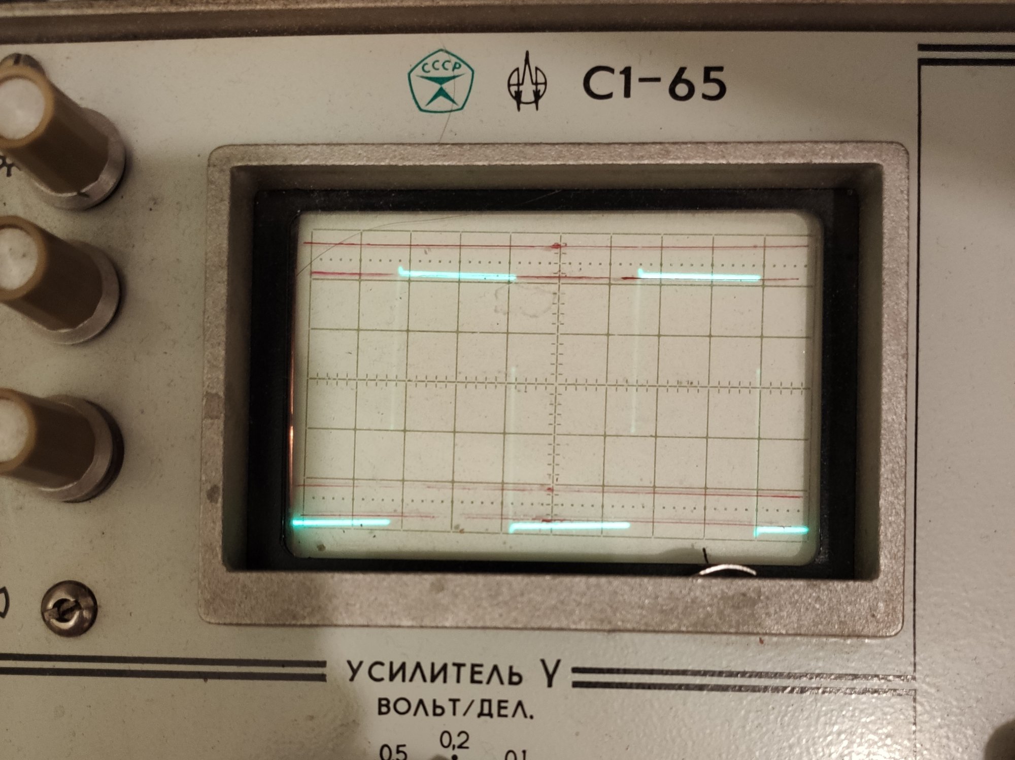

Хочу напомнить удивившую вчерашнюю картинку - прямоугольник 1 кГц с заказным МКТ от одного известного перца:
Виден явный звон.

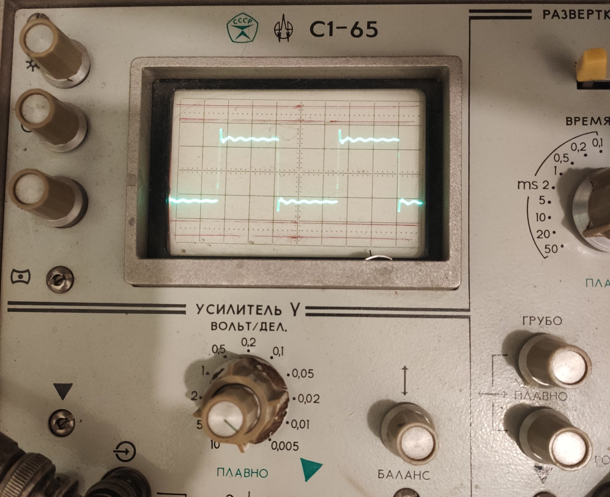

Раскопал старый МКТ, намотанный а-ля Танго NC-20, т.е. встречно послойно. Подключил. Выглядит так:
Как-то симпатичнее. Хотя и намотка более неудобная. И это при том, что я не уверен в правильности подключения половинки вторички. Включение как и вчера 2:1, нагрузка 1,5 кОм.
К сожалению индуктивность этого МКТ недостаточна для каскода и коэффициент трансформации тоже не тот что нужен.
Но способ намотки, похоже значение имеет.
Виден явный звон.

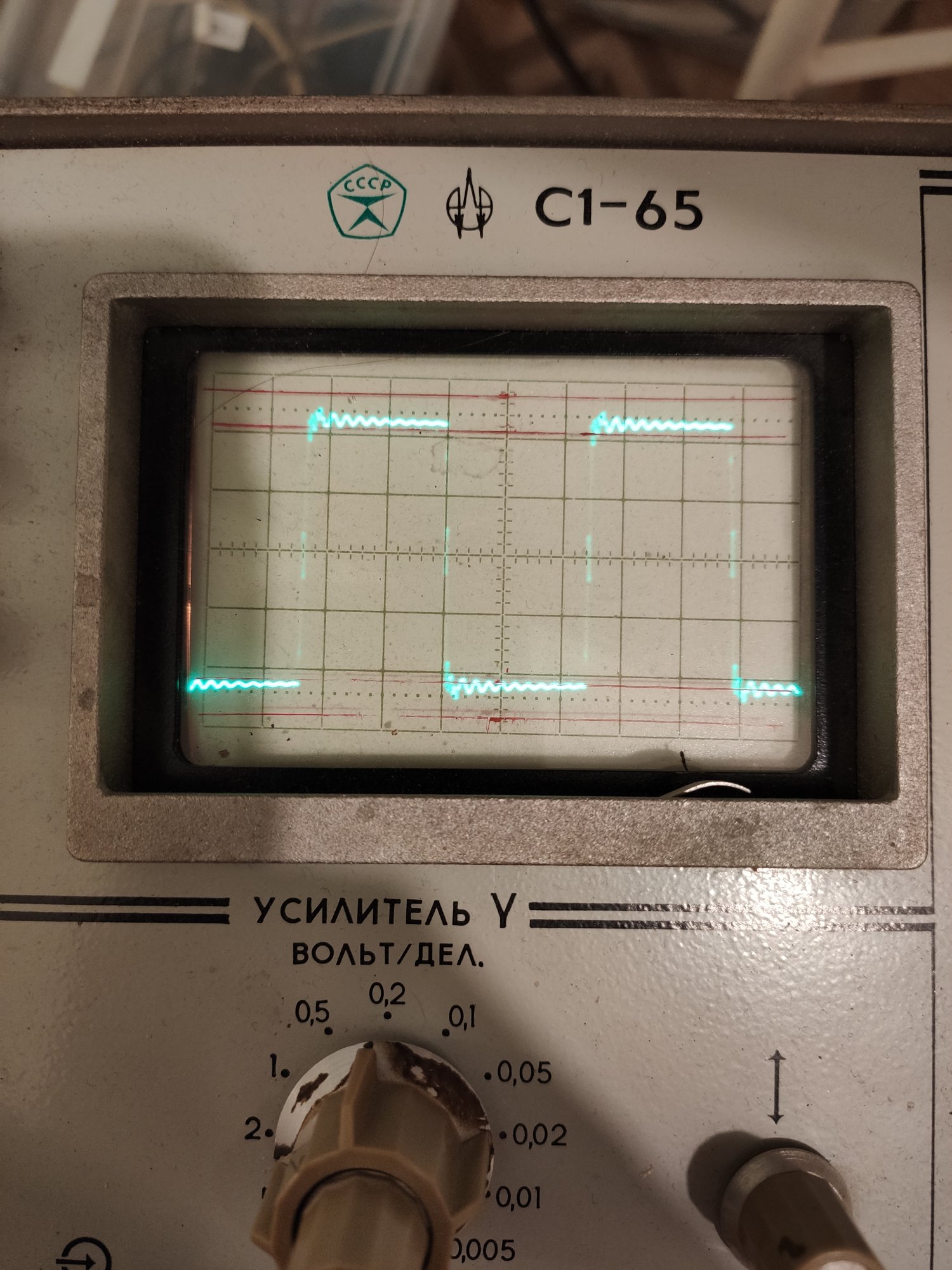

Сейчас вернул вчерашний МКТ.
Снова та же херня:
Интересно, этот дребезг на музыке слышен?
Впрочем, я эти заказные МКТ пока в сторону отложу и послушаю этот СРПП через разделительный конденсатор.
И мне нравится, что мой МКТ ровнее.
Снова та же херня:
Впрочем, я эти заказные МКТ пока в сторону отложу и послушаю это СРПП через разделительный конденсатор.
Черточки типа "ступеньки" в середине фронтов намекают на отсутствие подмагничивания в трансе. И искажения перехода через ноль такого транса.

Просто оценки у меня примитивные - нравится или не нравится.
А это да. Включено без подмагничивания.
Синус при этом совершенно замечательный.
