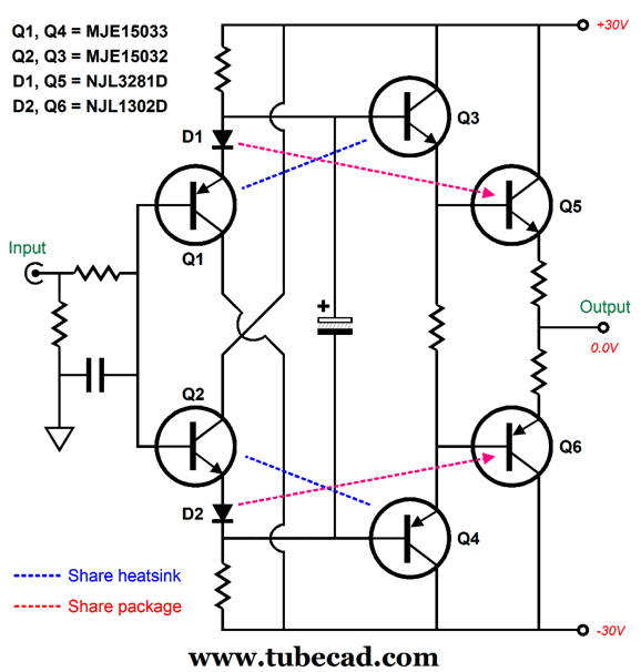

Все подробно описано и разложено по полочкам. Только вот я опять попал в тупик. Выше я задавал вопрос как устанавливать транзисторы на радиатор потому что в разных источниках указано по разному. Натали рекомендует транзисторы разной полярности ставить на один радиатор.
Thermal coupling of the transistors Q1 with Q3 and Q2 with Q4 is important for maintaining stable idle current in the second stage. This concept works well in reality.
Тепловая связь транзисторов Q1 с Q3 и Q2 с Q4 важна для поддержания стабильного тока холостого хода на втором каскаде. Эта концепция хорошо работает в реальности.
А может это не принципиально?

Ну что вам непонятно,когда Агеев в 1982 году это разжевал ,достаточно не морщить извилины,а сделать как сказано.У вас пара транзисторов РАЗНОЙ проводимости компенсируют друг друга,как предвыходной и выходной.И чтобы идеально компенсировать,они обязаны иметь тесный тепловой контакт.Причем,без всяких изоляторов.Что невозможно.Зато возможно пристыковать рядом транзистор из противоположного плеча.Поскольку греются они одинаково.И так же категорически нельзя ставить транзисторы на прокладки.Дикий дрейф тока покоя вам в подарок.

" Я попытался установить резисторы R27 и R28 сопротивлением 100 Ом, "- перевод от имени мужика
Я макетировал некое подобие того, что по ссылке называется "Bravo variant" только с резисторами вместо ИТ. Очень хорошо работал, даже от источника с внутренним сопротивлением 10 КОм, если не выходить из класса "А". Перестал копать в ту сторону, т.к. не смог решить проблемы с термостабильностью. И у шиклаев свои нюансы.
Сделаете первую пару шиклаями - произойдёт компенсация со второй выходной парой шиклаев
Ток общий и одинаковый , рассеиваемая при работе мощность транзисторов разных структур в разных плечах одинакова ,нагрев попарно одинаков - где крепить транзисторы?, где удобнее.

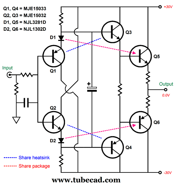

А вообще уже с этим разбирались год назад .Вот правильный параллельник
Я тоже так считаю как и Вы. Ну когда существует другое авторитетное мнение приходится задуматься может мы не правы? По этому в "сотый" раз решил уточнить этот вопрос.
З огляду на залежність режимів від температури, згадуємо, що мова перш за все про напругу база-емітер. Вона має залишатись однаковою в обох транзисторів однакового типу провідності. Тож вони мусять мати однакову температуру, або максимально можливо близьку. Даймонд Баффер схема мостова, тому різниця між падінням напруги на переходах транзисторів різної структури взаємокомпенсується. Навіть, якщо та різниця пов'язана з трохи різною температурою між парами транзисторів різного типу провідності.

Как сказать.Столкнулся со странными вещами при настройке,разные токи покоя выходного и предвыходного каскадов из-за резисторов в их базах, R17-R18 и 25-26. Их нужно брать одинаковыми или убирать вообще.
Иначе ток покоя выхода заметно меньше расчетного.

Так они нужны-при самовозбуждении...,иначе зачем?
28,303
13,620
Резисторы антивозбуда включены в базовые переходы,токи базы добавляют смещение падением на резисторах,идет перекос по токам покоя .Резюки нужны одинаковые везде,скажем,по 5 ом.Я убрал 30-омники вообще,оставил 4,3 ома на выходах,тогда склалось.

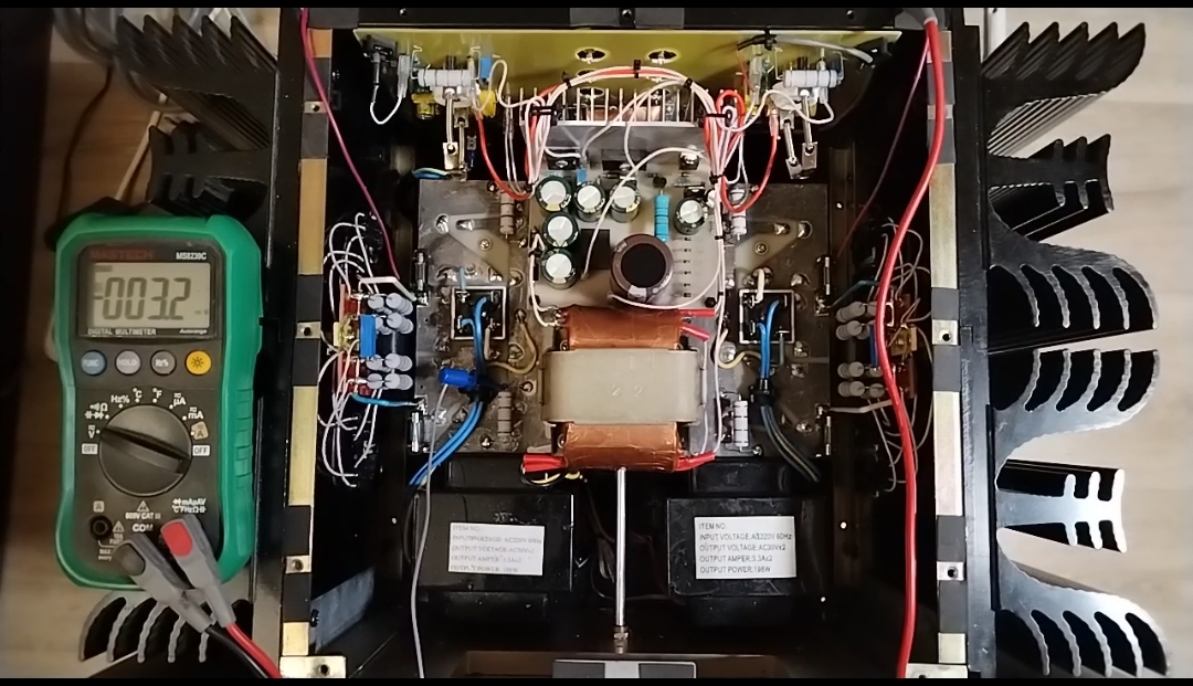

Павел
настраиваю уже собранный свой гибрид. пары подобраны идеально, постоянка без нагрузки и вход в воздухе - 120мВ. Прекрасно правится мегаомником. все транзисторы на нитрите алюминия 0.5 толщиной, ток покоя 150 мА как в копанный. Тестирую дальше.
После корректировки 0+-3.5 mV
Сергей Z
14 Мар 2020
4,887
1,088
85

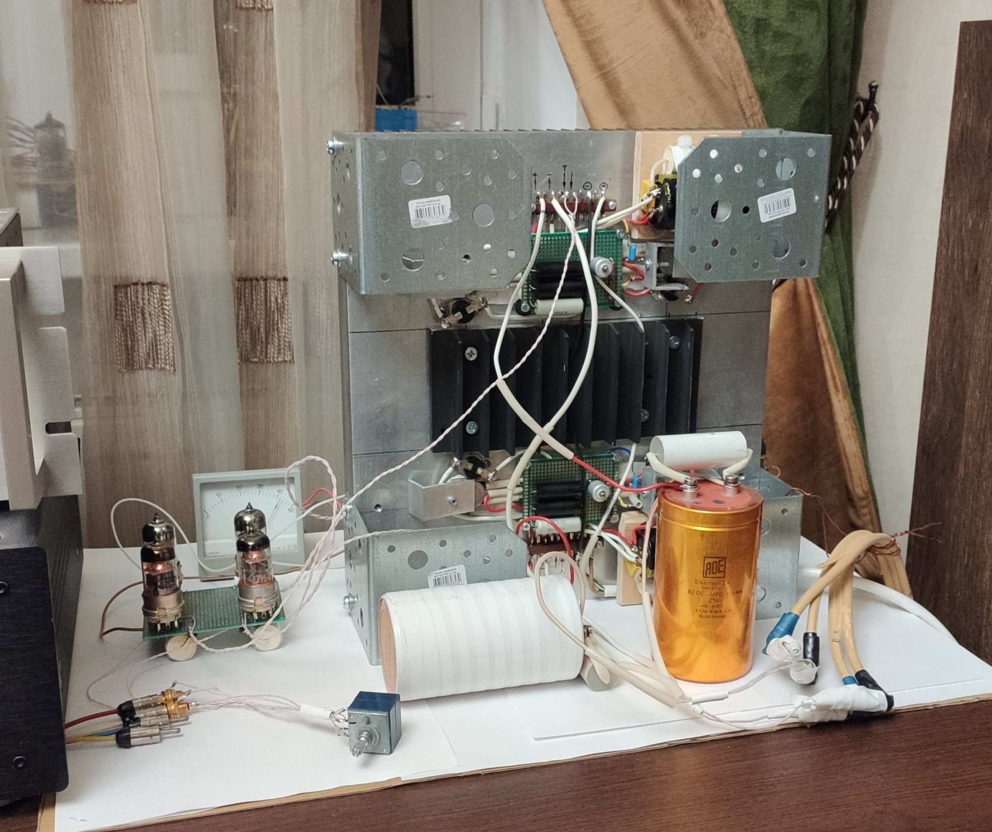

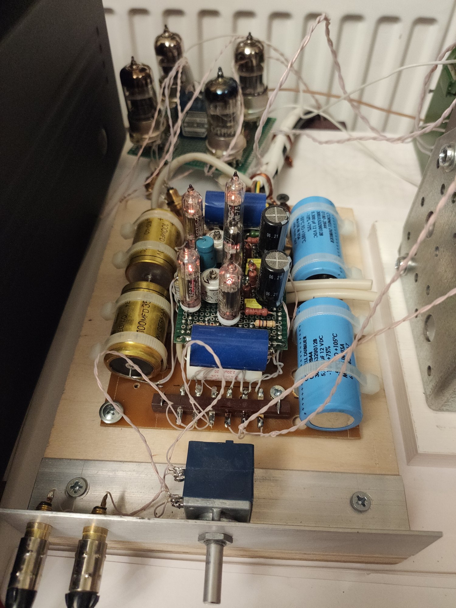

Я пересобрал свой гибридник, точнее ВК гибридника С. Васянина на общем радиаторе тоже через прокладки из нитрида алюминия. При токе покоя 3 А температура радиатора 65 градусов.
На фото с драйвером СРПП на 6С45П. Только работал этот драйвер странновато - на малой громкости все прекрасно, на высокой - звук становился визгливым.
Сейчас снова слушаю со старым драйвером на 6С31Б-Р.
Каскодный драйвер С. Васянина пока отложен до изготовления МКТ с достаточной индуктивностью первички. С приспособленным временным МКТ не было желаемых НЧ. Т.е. НЧ были, но несколько не такие как хотелось. В остальном именно каскодный драйвер на Е55 - 6С19П мне понравился по звуку более всего.

Симпатичная ибридоня. Драйвер неплохой, идея рабочая. Не хватает одной важной детальки, чтобы взлетело за облака. А так- все класс.
Кстати, при отсутствии МКТ с достаточной индуктивностью первички я могу взять свой МКТ 1:1 и включить первичку последовательно со вторичкой, получив дроссель достаточной индуктивности. Таким образом смогу использовать дроссельный каскад. Надо будет попробовать что получится.
Можно сделать и дроссельный каскад с ЕЛ84 в триоде, т.е. с 6П14П или с 6Ф6С. Может вполне прилично запеть. Я такое когда-то очень давно делал.
Видимо попробую именно этот вариант как простой и перспективный.
Вариант с кипятильником в аноде также не отменяется.
28,303
13,620
Охрененно получится с дросселем. И питания 150 в хватит.
А межкаскадник обрушит всю полосу и звуковые ништяки до уровня середняка. такое мое неправильное "делитанское " мнение.
