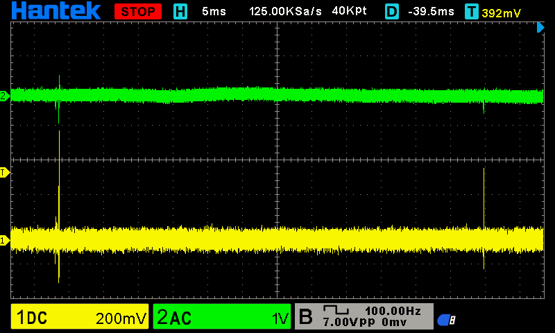

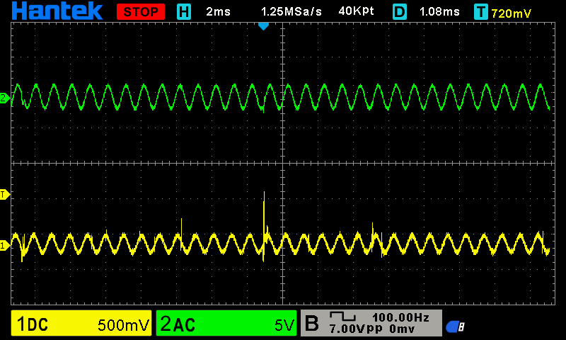

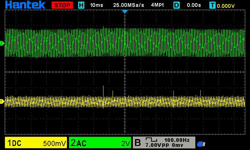

Сделал лабораторную работу со своей схемой
11-jpg.107016
Желтый луч А1, 6 ножка, зеленый - выход, инвертирован. Измерительная пластинка, запилена до ужаса.
Голова АТ33 MC, чувствительность 0,3 мВ.
1 кГц 10см/сек
Царапки на входе есть, на выходе практически не видны, но на слух есть
Высокая частота, максимальная царапка, которую удалось поймать на пластинке.
Более крупный план, 1кГц 10 см/сек, на выходе от помехи практически ничего не остается, до перегрузки входного усилителя еще куча места, хороший запас.

Смущает, что ОУ по питанию не развязаны, но Вы говорите, что и так хорошо получилось.​
Пока ОУ питаются отдельно, проволочками МГТФ 0,12, подключенными к разъему, там же блокировочные конденсаторы, хочу поставить твердотельные и запитать входную микросхему через 4,7 Ом, как в даташите. На каждой ножке питания микросхем керамика 0,22 мкФ на корпус, закуплены небольшие индуктивности. По совету А. Торреса приобрел акриловые конденсаторы серии MU в частотозадающие цепи, пока таких не использовал, сейчас К71-7, но габариты конские.
Буду пытаться развести плату под ЛУТ, одну сторону под эквипотенциальную поверхность, на другой детальки, должно получиться еще лучше, чем навесом, там и питание по-феншую разведу.

Все у вас как оно есть на деле. Та же величина щелбанов от царапин и у меня , при оцифровке с лампача, и те. на которых ЦАПа улетает в перегруз, и на слух и на вид гораздо выше среднего уровня, остальные изредка и мелкие.

Микровольты- милливольты на входе первого опера не вгонят его под плинтус, а на вход второго поступает сигнал после завала на ВЧ, тау-3. И там уже спокойно.
