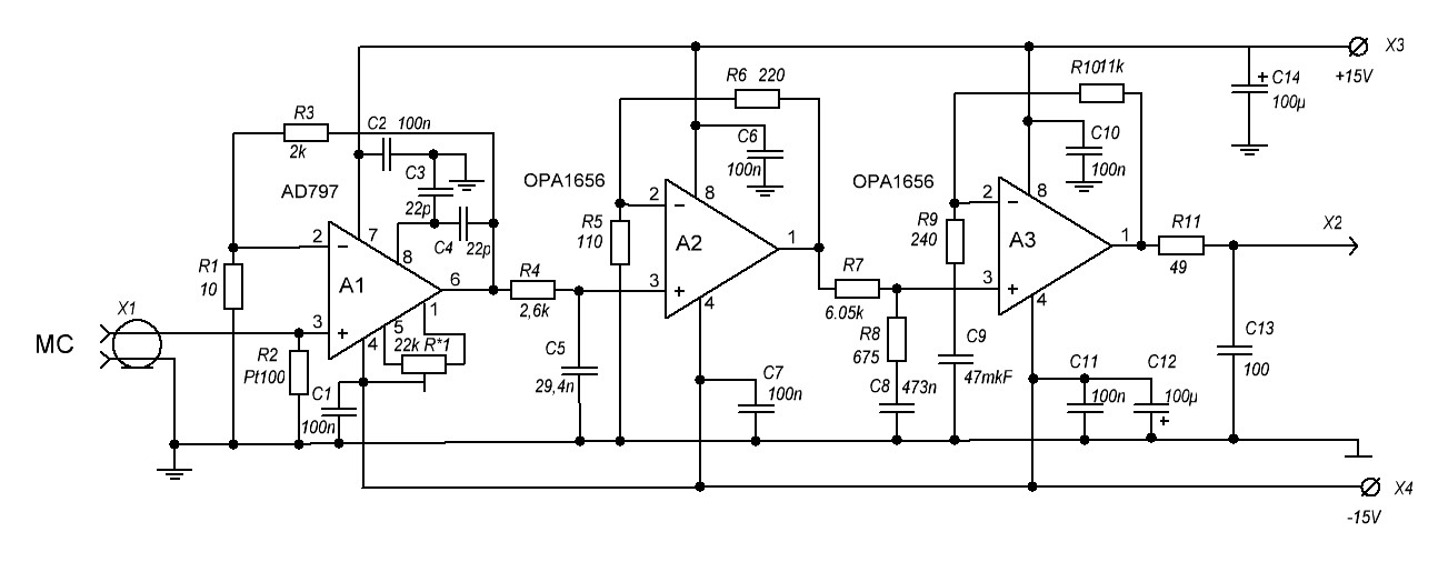

Таки сподобился нарисовать схему по напаяному :)
Возможны косяки, запутался с ножками микросхем. Питание нарисую попозже. Пробовал от 2х2 литиевых аккумулятора, работает прилично.
Коррекция считается онлайн исходя из имеющихся в тумбочке конденсаторов, лучше поменять местами, 75мкс певрая лучше.
Для ММ головы будет добавка на лампе, которая замещает 2 первых ОУ с коррекцией, остается только последний усилитель, такая вот идея.

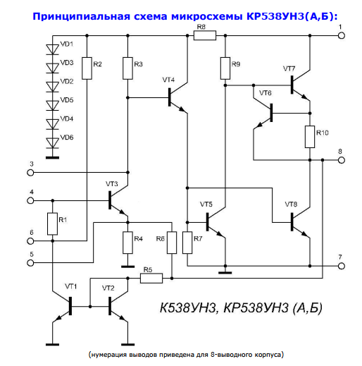

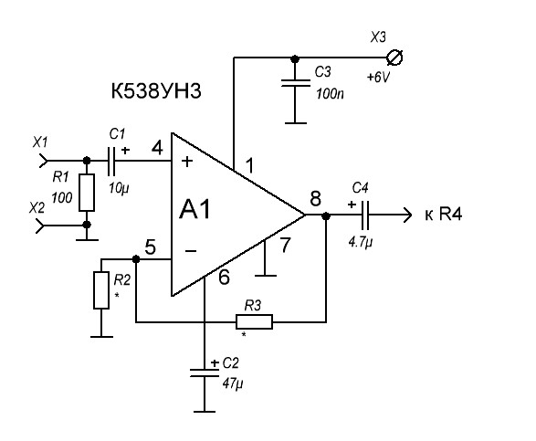

Если в тумбочке не оказалось AD797, не беда, входной усилитель можно сделать на К538УН3 по А. Бокареву.
Резистор R2 следует подобрать для получения сопротивления примерно 40 Ом между 5 и 7 лапкой микросхемы, R3 так, чтобы сопротивление между 5 и 8 ножками составляло 8,1 кОм, тогда усиление схемы получится примерно 200, чего вполне достаточно для головы с выходом 0,3 мВ, можно пересчитать усиление под любую другую МС голову. Входной резистор R1 устанавливается по рекомендации производителя головки.

Так это для входа стандартного корректора, у меня там дальше усиление небольшое, 2 каскад 2 и 45 в последнем, чувствительность с R4 получается примерно 60 мВ. По шумам входной каскад выгоднее делать с бОльшим усилением, ограничения только по перегрузочной способности в случае с 538 микросхемой, ну и полосу заужать не хочется, царапки шкворчать громко будут.
Наконец-то! Позравляю всех кто ведержал и дождался "шедевра". И что здесь хорошего? Перегрузочная способность никакая.

Если в тумбочке не оказалось AD797, не беда, входной усилитель можно сделать на К538УН3 по А. Бокареву.Посмотреть вложение 107032
Только не берите к538ун3 в пластике, со временем ( давно они выпускались ) его ведёт и рвёт внутренние соединения , только круглый металлический корпус, из личного опыта .

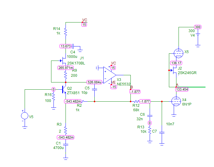

Если нет в загашнике AD797, то можно сделать для МС такой гибрид
Привет, дядя Олег! Любую схемку нужно отслушивать, там вылезают неприятные вещи типа повышенного треска от нормальных дисков, нехорошей подачи музыкального материала, звук может оказаться скучным, с неправильным балансом, смещенным вверх, лишенным плотного ритмического фундамента, чем обычно грешат пентоды и транзисторные одиночные каскады. не охваченные общей ООС.
В частности, УВ Лексиных с такой парочкой на входе испортил звучание напрочь, формально все правильно, а слушать не хочется, грязь какая-то и серый звук.
УВ по болгарской схеме, идея которой работает и в УВ Николая Сухова, звучит безупречно. И , кстати, почему бы не применить это решение в МС корректоре. Уровни как бы те же.
Но рассуждая логически, на входе я поставлю только лампу, с ее недостижимо большой перегрузочной способностью. Дальше коррекция, какая хошь, я делал корректор с частотнозависимой ООС анод-сетка, по образу Покемона. Запустилось с полпинка,Ахч сложилась тоже быстро, усиления хватало , обвеска мизерная, можно прямо на панельке распаять. Никита Трошкин подкинул идею, я смакетил. очень неплохо все.

Привет, дядя Саша! И я тоже. Но для МС нужен или трансформатор, или транзисторный предварительный усилитель, возможно, с аккумуляторным питанием. Я и в ММ не всякую лампу поставлю. EF806 хвалят, но она пентод, и с низкой крутизной. Я б такую не поставил. -80дБ шумов от такого корректора не получишь. А среди ламп с высокой крутизной по микрофону тоже далеко не все подходят.
Думаю, оптимальный вариант - ламповый ММ-корректор как базовый блок, а если надо МС - на входе дополнительный усилитель +20дБ на сверхмалошумящем транзисторе, например, ZTX851. С питанием от небольшого аккумулятора.
