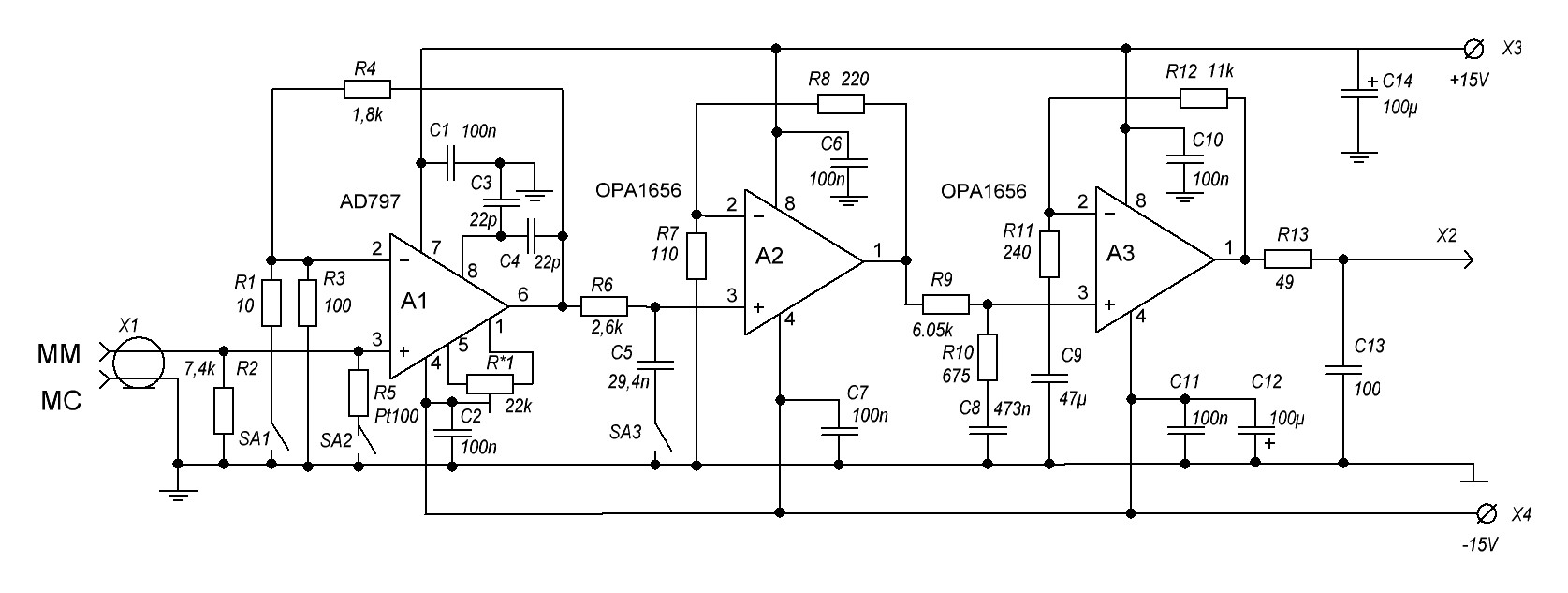

Так головки разные, тут пробовал МС-10 как у него, низов поменьше, верх более выражен, но на самом верху завал, голова не новая. Если это пластинка двойник издательства Vertigo, то на ней может быть все что угодно, приехала новая, в целлофане, диски залапанные, с разводами и шипят на некоторых треках, мыть нужно.
Перепаял таки пару резисторов, снизил усиление 1 каскада, подключил ММ головку и сразу фон, забыл заземлить корпуса входных XLR разъемов, на МС это практически не заметно, заземлил, фон пропал, головка Ортофон 2 ред, новая, на вход поставил резистор 68к, а не 47, верхов добавилось. Послушал, играет, наверное нужно будет поприличнее голову пробовать, на этой звук явно не дотягивает, но слушать можно. Такое решение можно воплощать в жизнь, нужен только небольшой переключатель 2П4Н, закорачивать на корпус по паре резисторов на канал. AD797 на ММ голове ведет себя прилично, шуму не слышно, даже если выкрутить громкость на всю, с МС головой слегка прослушивается, оно и понятно, усиление в 15 раз больше.

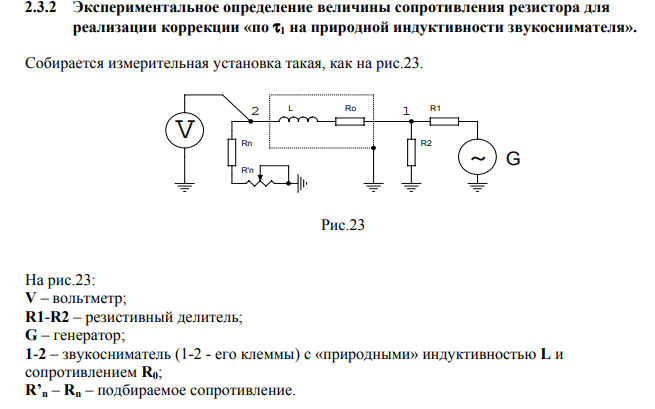

Раньше по точкам снимал ачх корректора милливольтметром, сейчас лишь в крайнем случае, сначала инверсной RIAA прогоняется, мелочи исправляются по ходу. Потом сквозная АЧХ с головкой. Обычно этого достаточно.

Обратите внимание на вх. сопротивление 16 ком, тау по Свх

Испытал методу. Измерил требуемый резистор на вход, подавал на вход той одесской схемы напряжение с генератора, чтобы в точке измерения на 60Гц было 10 мВ, менял частоту на 2122 Гц и резистором крутил до 7,07 мВ, так несколько раз, получилось 7,74к в обоих каналах. Голова Отрофон 2 ред. С таким резистором его шум будет почти в 10 раз меньше, чем с 64к. Голова конечно будет шуметь больше, а немая канавка еще больше.
Считаю приемлимым вариантом делать коррекцию ММ головы по входу с AD797 шумы уменьшаются, не грозит перегрузка по входу царапками и уменьшаются помехи с головы и фон на низком входном сопротивлении, меньше влияние емкости кабеля (?).
ММ голова у меня пока одна, поэтому перенастройка не актуальна, при замене ее на МС просто переключаем входное сопротивление на Pt100 и включаем тау75 джампером.
Придумал как сделать качественную подстройку сопротивления не используя переменных резисторов, при таких напряжениях и токах, там от сигнала ничего не останется... Берем Pt 1000 и термостат до 500 градусов - самый качественный подстроечник. :)
Находил оптимальную нагрузку обычным переменником на 22ком, крутил на обычных бывалых пластинках, чтобы стал слышен легкий треск, по принципу" износ -соответствует пробегу" Получал те же самые 7, 5 кил.Рассказал на старом АПе. Лаптев на говно изошел, так не понравился метод. Не фирменный.

Сделал универсальный корректор, добавил 3 джампера, теперь можно оперативно менять головы МС и ММ, у меня каждая на своем шелле и настроена по геометрии. По совету нашего соратника А.Торреса закзал акриловые конденсаторы в коррекцию серии MU, дорого и 8 недель... Пока можно прикинуть печатную плату.
Джамперы в положении ММ.
Пробовал 47к на входе и тау75 конденсатором, но больше понравилось отключить конденсатор и коррекцию сделать на инуктивности головы, сразу 2х зайцев, и шумы с фоном меньше и перегрузочная больше и звку как будто поинтересней.

С9 R11 с запасом по тау-4?
Russ
3 Фев 2023
1,140
451
31
Pskov
Защита от постоянки на выходе, но можно и тау-4, если конденсатор С9 уменьшить до 10 мкФ, а резистор R 11 увеличить до 300 Ом, то как раз попадем в стандарт, чтобы не потерять в усилении, следует увеличить R12 до 13,7к. Хотя усиления с избытком, сравнял выходное напряжение с выходом ЦАПа, чтобы при переключении громкость не крутить.
Цепочку подбирал на слух, чтобы низы были приятными и не заводилось на НЧ на максимальной громкости (что случилось при 100 мкФ). Рокотом вертушка не богата, прямой привод. Резонанс тонарма с головой 9,5 Гц (измерено при помощи катушки от реле и генератора).

Тау 4 около 8 мс , считать несложно.И с 31 Гц будет спад. Хотя первого порядка обычно мало, учитывая , что половина колонок- с ФИ, будут телепаться, касатики.

Тут нужно подходить индивидуально, мыж не для массового производства делаем, а для себя любимых :)
Пробовал закоротить конденсатор, все равно в усилителе стоит по входу и не загудело, как с 100 мкФ, звук хорош, но постоянка по выходу болтается изрядно, полвольта туды-сюды.
