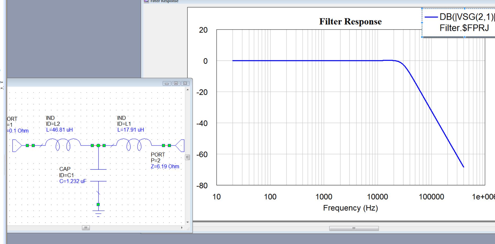

Выдалась минутка, приехал DC-DC 12В -> 2х24В. Взял обычный импульсный БП на 12В, подключил через DC-DC, на выходе 2х24В, подал на стабилизатор на TPS7A49 и давай питать корректор, фильтры и конденсаторы все по-феншую. Получил заметный фон, хотя емкость между первичной и вторичной стороной DC-DC 12пФ. Подкинул аккумулятор вместо БП и фон тут же пропал. Послушал пластиночку, понравилось. Будет время, нужно будет понять откуда лезет фон, хотя, его быть не должно априори.

Для прикола попробуйте проделать так. Через емкостишку на 470-1000пик с высоким запасом по напряжению, слюда на 500в, соедините шасси корректора с одним из проводов сети, по очереди. Фон может исчезнуть. Его причина- мультипликативный фон из-за перехода через ноль выпрямителя импульсника , когда обрывается емкостная связь сети и вторички .
5 Июн 2022
101
44
10
Фон на выходе импульсного источника питания обычная проблема, устраняют либо добавкой конденсаторов на выходе, либо вот такой фильтр, давит с 35 кГц....

Попробовал трансформаторный блок со стабилизатром на 317, тоже сразу фон. Похоже петля по земле через небольшую емкость дает фон, вертушка заземлена в розетку и головка по зеленому контакту на корпус вертушки, попробую голову переставить на деревянный шелл, достругать немного нужно его.

Вот как раз и удалось избавиться от фона при помощи питания без сети, нет сети - нет фона. :)
