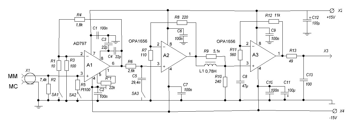

Попробовал LR коррекцию, первая тау на голове, втора тоже на голове, воткнул Ortofon 2red 0.78Н 1,1к на постоянке. Как ни странно, получилось, играет интересно, прошлый раз пробовал катушки мотать и получил фон, с головой фона нет, да и нагрузка у нее получилась 240 Ом, особо не пофонишь. Нужно будет посмотреть АЧХу по пластинке, рассчетую. вроде угадал, играет ровно. Ну вот по звуку особых отличий от корректора с тау2 на конденсаторе К71-7 особо не заметил, нужно будет подольше послушать, потом вернуть как раньше, может что и услышу.
Концепцию формирования тау 2 на старой головке можно рекомендовать в массы, это работает.

Короче, промахнулся на этот раз, АЧХу с головкой не выровнять, потому, как у нее собвственное сопротивление 1,2к, а нагрузка 245 Ом, получаются замысловатые кривулины в итоге, головой сначала не подумал.
Заказал таких катушек, не получится с ними, закину все за двор :)

Сильно не обещаю,но при случае вырулить ачх на входе попробую, сММ головой.
Погоди чуток. Там на входе и есть главная ошибка. Поправить не очень сложно, но по любому надо сделать.
Вылизать ранее вылизанное, а уже потом будешь новое крутить.

Не смотри.
797 так не ставят в ММ корректор. У неё оптимальное входное сопротивление, как помню около 700 Ом. Входной шумовой ток дикий.
А на 47кОм такое выдаёт есно. Хавайся Педро, хотя РУСС и божится что всё как бы нормально.

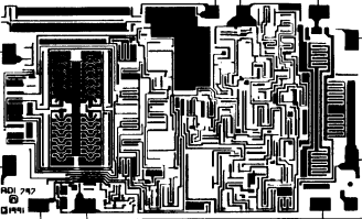

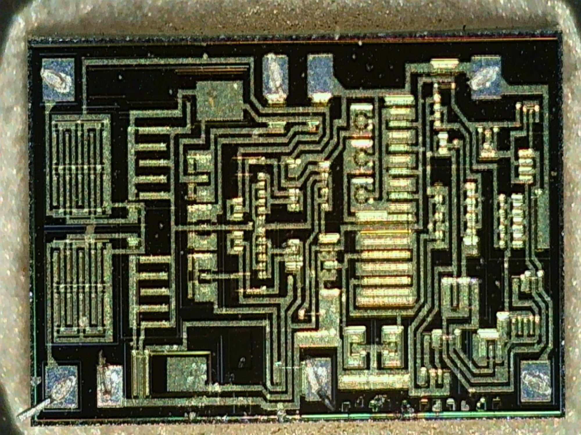

Покупал на Али, нарвался на подделку в керамическом корпусе, разломал одну микросхему, сфоткал через микроскоп кристалл, сравнил с фоткой кристалла из даташита, послал им, деньги вернули в полном объеме. Пришлось задавить жабу и купить в ЧиД, по всему прислали оригинал, не шумят вовсе, По поводу их применения в плане шумов есть хорошая статья, приведу ее еще раз. Там на рис.7 приведен пример выбора усилителей с минимальным шумом при данном сопротивлениии источника, так вот при 7,4к AD797 прекрасно подходит, наверное даже самый оптимальный вариант среди там приведенных.

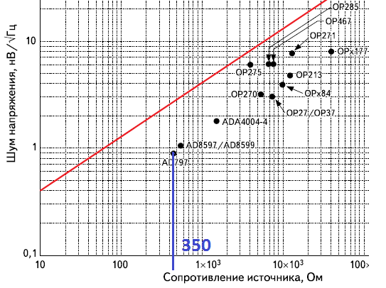

График там очень удобный. Я некоторые популярные м\схемы дополнительно вставил. Где то на форуме выкладывал..
Как говорил, оптимальное сопротивление у 797 сотни Ом. По графику 350 Ом.На прямую включать - деньги на ветер. 5532 шумит меньше. Селяви.

У меня сопротивление на входе либо 100 Ом, либо 7,4 к, во втором случае усиление 1 каскада в 10 раз меньше, об этом тоже не стоит забывать. 5532 для МС не подходит.
Есно. 100%
Но не забывайте, что при оптимальной нагрузке в МС для 797, вы в целом сигнал усиливаете в 10 раз сильнее чем в ММ. Малый собственный шум 797 м\схемы так же усиливается в 10 раз и на выходе корректора, становясь хуже ММ корректора, с самой ширпотребовской м\схемой. В сравнении.
Пока м\схемы не подходят для МС. Или баян 797 на вход - золотой звук и есно коробочку имеем. Но есть масса совершенно доступных и дешёвых вариантов пред. усилителя для МС, взамен дорогого трансформатора.
