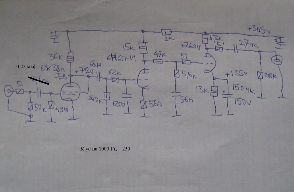

Разумеется, первым ставится ВЧ фильтр, отрезающий скоростные дела и помехи от щелчков, дальше сигнал ровный выше килогерца, с обваленным низом, задача вытянуть низ, присадив средину и вч.
13 Окт 2019
5,510
1,622
107
67
Свердловкая обл.
Только так
    101.3 KB · Просмотры: 119

Схема описана в теме неоднократно, там ничего сложного нет, 3 операционника и 2 конденсатора, тем более, у каждого свои конденсаторы, под них все равно подбирать резисторы для получения нужного среза. Проверяется не схема, коих пруд пруди на любой вкус, а новые концепции проектирования.
С платиной прикольно получилось, нашел в тумбочке парочку Pt100, дай думаю поставлю для прикола в пику удифилам, мол будет чем ответить, почему нет в конструкции золотых конденсаторов в оливковом масле первого отжима, а оно эвон как заиграло, сам не ожидал :)

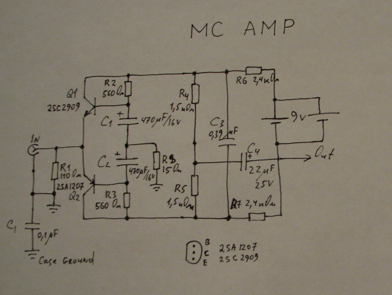

МС простая, бомба
    342.7 KB · Просмотры: 94
25,995
12,136
МС простая, бомба
Была такая на старом АПе. Но после того, как схема Хираги не выдала того, что ожидал от нее, эту не стал собирать. Полевик по схеме Лампизатора тоже ерунда по звуку. И треск от песка дикий.С трансами этого нет .
