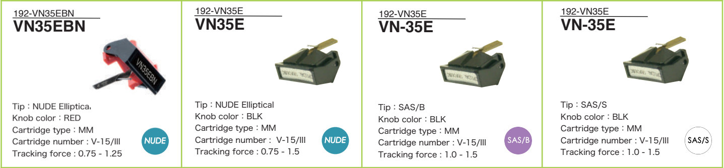

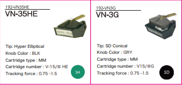

Александр, сейчас у Jico производят 6 вставок для Shure V15/III. Я просто хотел узнать, какие из них плохие.

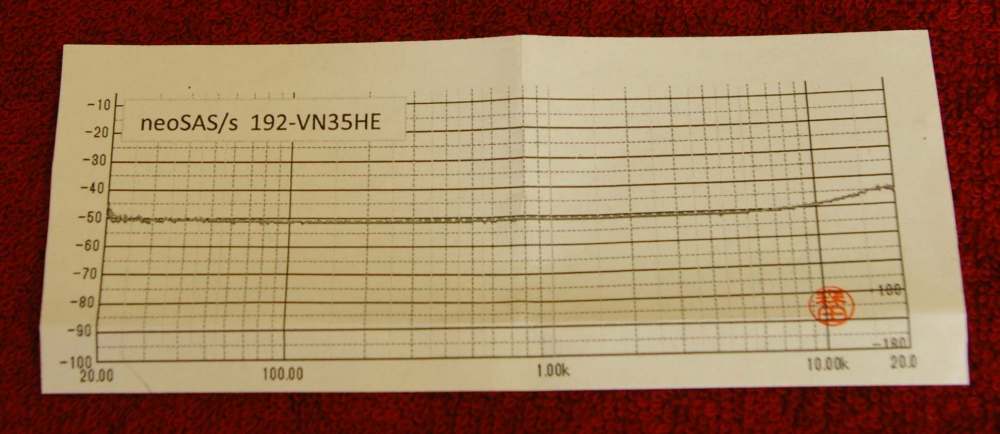

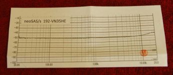

Они не плохие, но в отличии от оригинала, они все имеют резонансный пик на ВЧ. Хотя мне забавно читать про это от людей старше 60-ти, у которых со слухом на ВЧ выше 10К уже проблемы.
Возможно, подъем на ВЧ из-за кантилевера. Пишут, что оригинальный был бериллиевый, а в этих вставках вроде везде алюминий.
the V-15 III original cantilever special is beryllium
Дикий мех резонанс наверху.
Дикий - это сколько в дБ, на какой частоте? Хотя бы приблизительно. Соответствует графику выше?

Не знаю где это вы нашли, но у V15-III-E кантилевер был аллюминиевый, внутри которого находился стерженёк из бериллия, который демпфировал подвижку и позволял получать ачх на ВЧ без взбрыка. Полностью берилливый кантилевер применяли только в V15-V.

В SAS/В кантилевер из бора, SAS/S из сапфира.
У бора, сапфира и алюминия плотность почти одинаковая. А у бериллия в ~полтора раза ниже, чем у самого лёгкого из них.
Нет, там ниже и сам резонанс дикий, плюс седло ниже резонанса

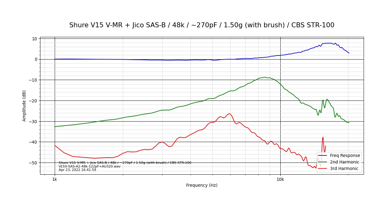

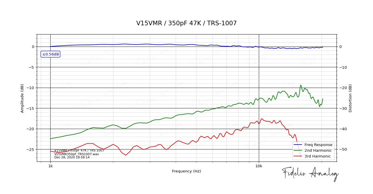

Нашёл у себя в архивах ещё парочку АЧХ, нарытых некогда на американских форумах. Оригинал VN35MR и Jico SAS/B.

Нашёл у себя в архивах ещё парочку АЧХ, нарытых некогда на американских форумах. Оригинал VM35MR и Jico SAS/B.

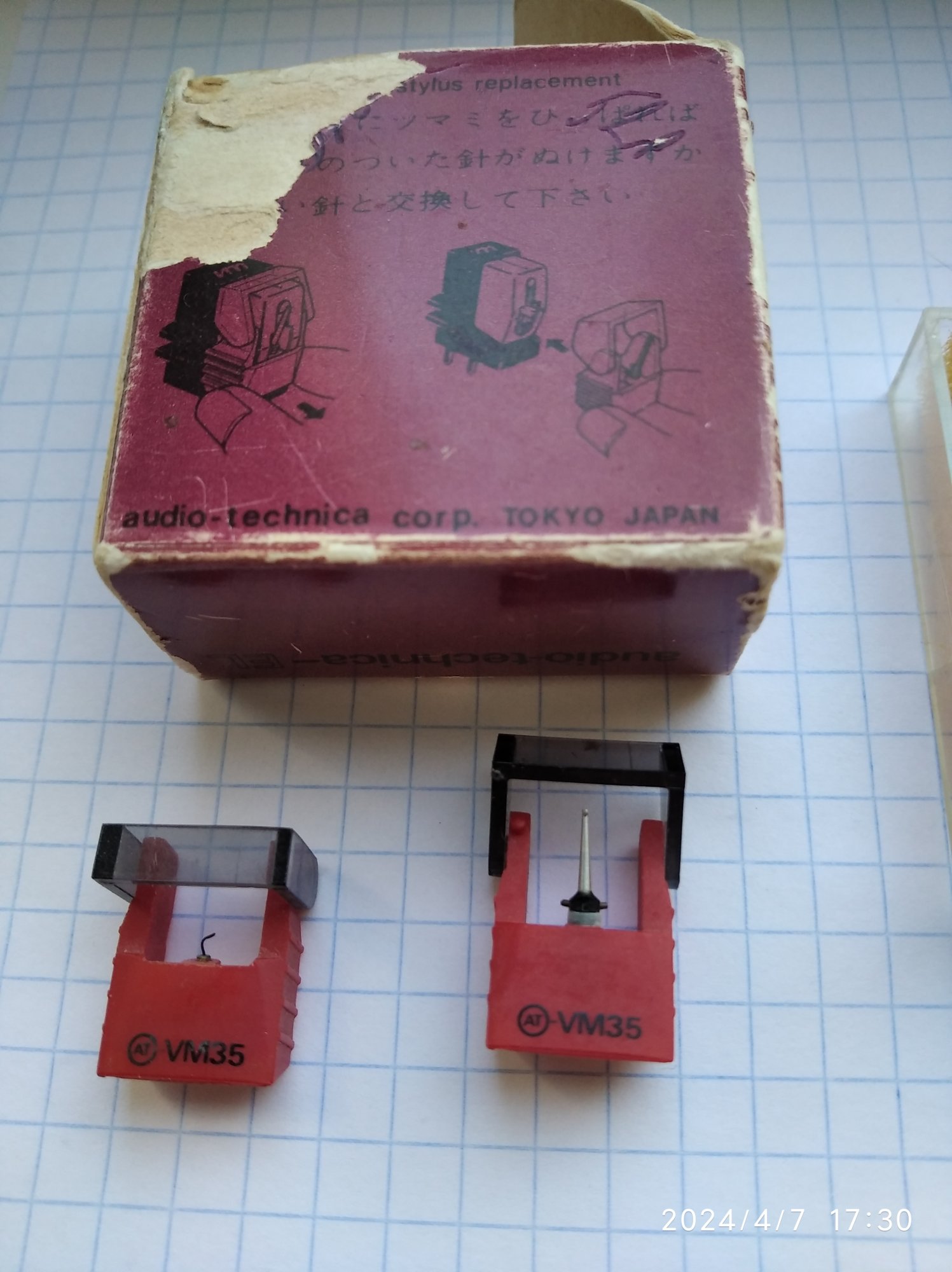

По VM35 все точно так, у нее выброс дикий наверху. Шур 15й тоже похож .Ровная степь с вежливой просадкой наверху и без резонанса.
Уже рассказывал, вставки к VM35EL эллипсные продавались лет 20 в универмаге, началось с 65 руб в конце 70-х до 10 руб в конце 90-х, потом секцию закрыли, вставки кто-то скупил.
И потом приобрел саму бошку VM 35 и не поверил, что там такая позорная частотка.
Даже сохранил одну новую,вот она справа.
На коробке видна ручкой цифра 52р, это цена. Потом снизили до 26, потом до 13, потом до 10. Вспомнил.
Саша, я уже поправил, VM35 от AT тут не причём. VN35E/HE/MR это название оригинальных сменных вставок для Shure V15-III.
А по поводу AT VM35, были тушки двух видов с разной индуктивностью, данная иголка предназначена для высокоиндуктивной VM35 (670mH). если её поставить на VM35F с низкой индуктивностью (370mH), то взбрык на ВЧ гарантирован.
Теперь ясно.

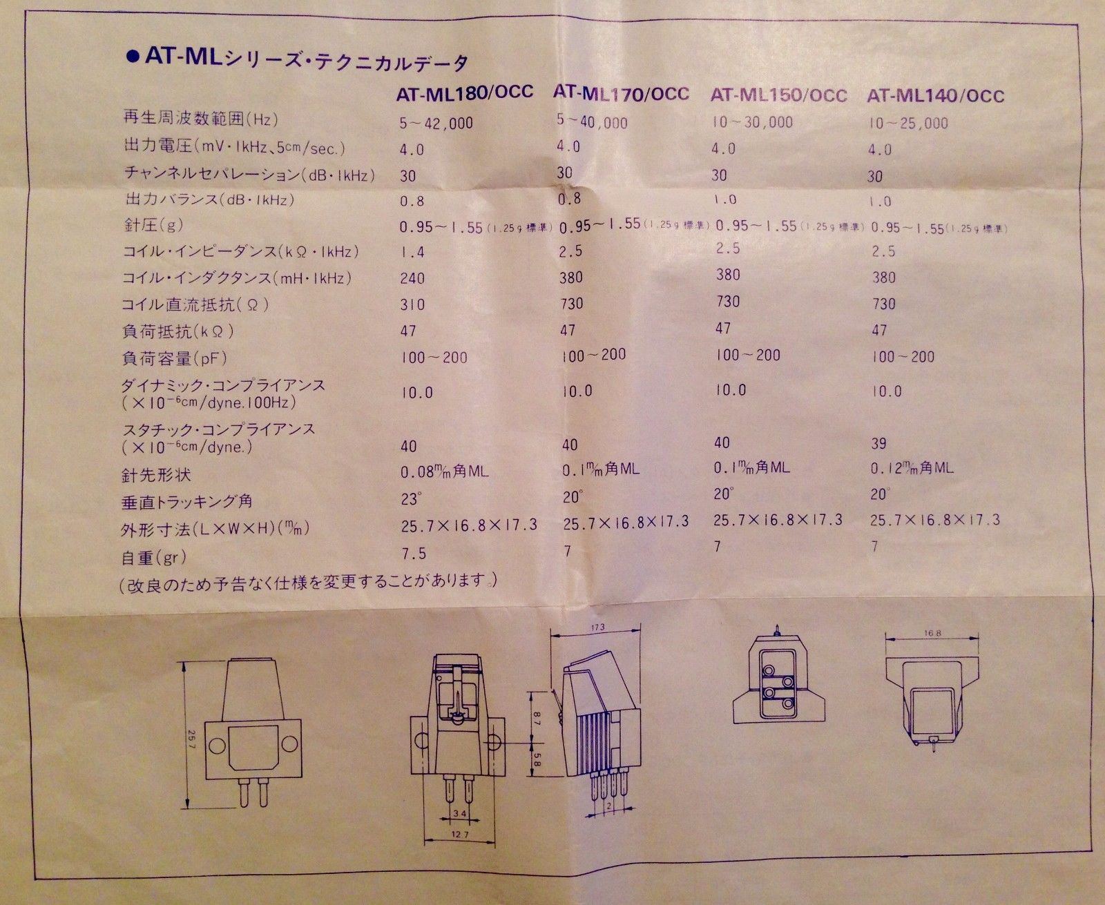

Так это прородительницы нынешней 700-й серии от AT, одни из лучших топовых ММ голов 80-х.

Если я что-нибудь понимаю в японском, то 180-я , как имеющая самый малый радиус иглы , индуктивность катушек и самую протяженную вверх полосу, видимо сделана для квадрофонии .
Наверняка, вы правы.
гуглоперевод
CD-4 также добавляет к основным каналам 2 дополнительных «разностных» аудиоканала. Разностные сигналы кодируются ультразвуковыми несущими частотами в диапазоне 30 кГц, что выше слышимого диапазона. Для CD-4 требуется специальный фонокорректор со стилусом «Сибата» для считывания этих дополнительных высоких частот.
гуглоперевод
