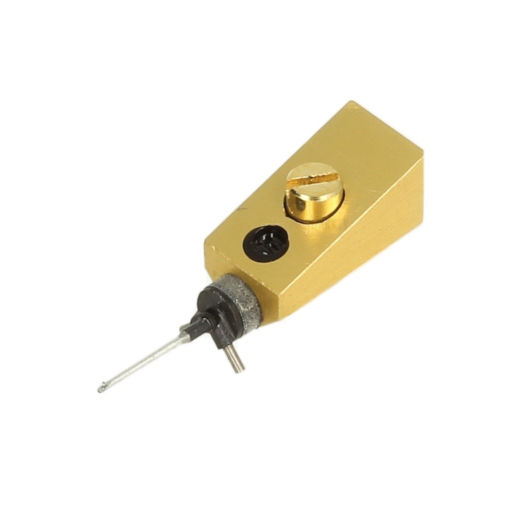

У АТ была еще одна серия, очень интересных головок с малой индуктивностью (85mH) : АТ22-25 и вроде как для Америки серия Signet TK9-10. Очень хорошая конструкция вставки, такая встречается еще на Деноне DL-107.

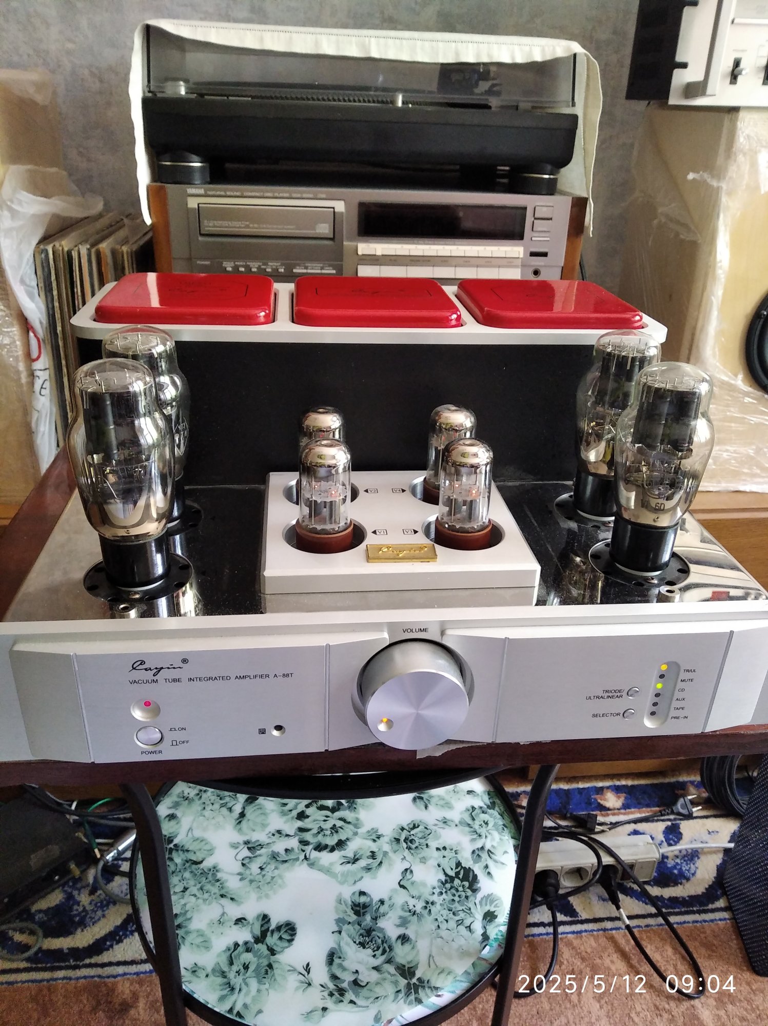

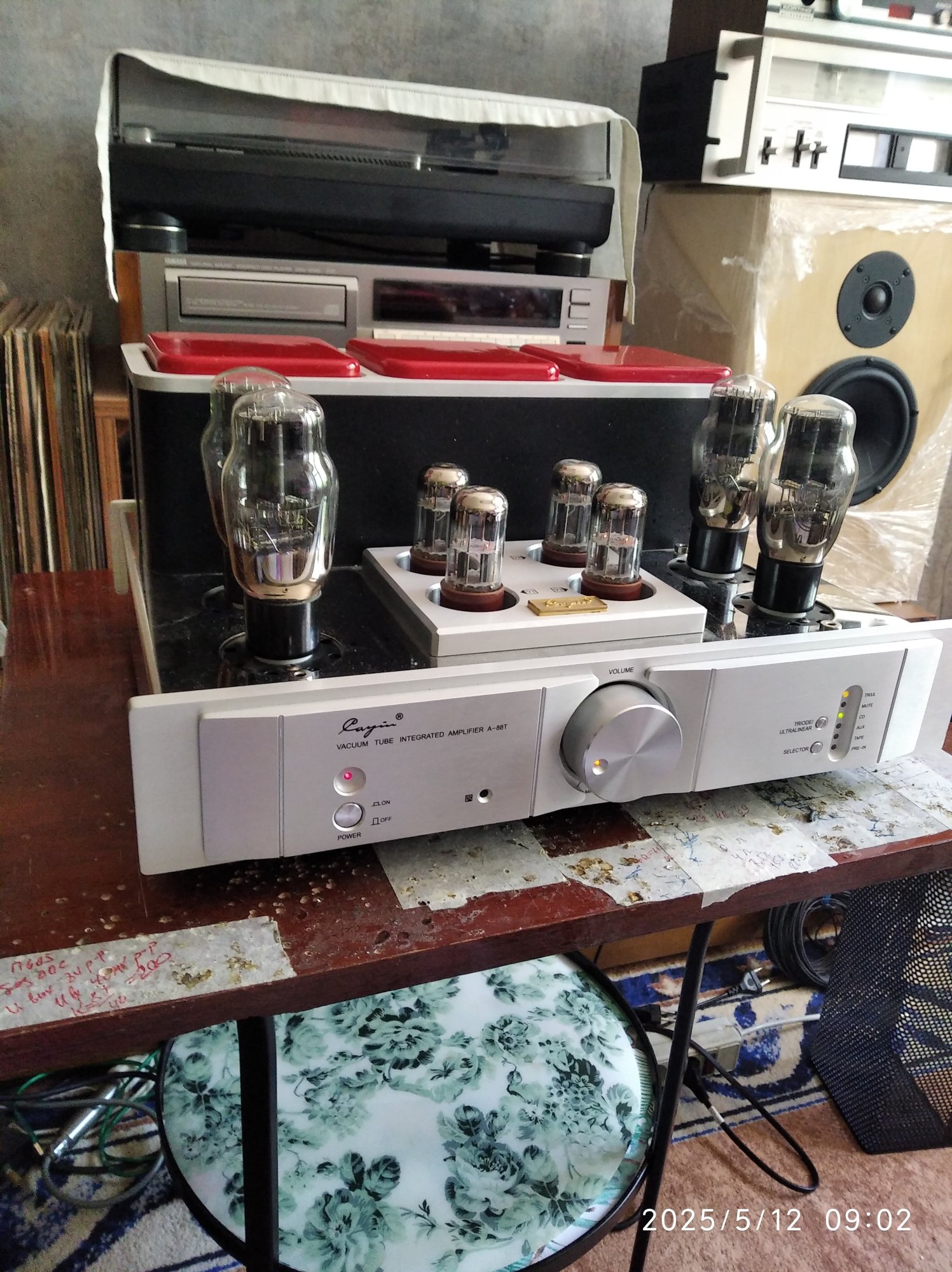

а я слушаю настроенный пушпулл китаецкий, Каин А-88Т ,по воле мастера перепаханный с уродских КТ-88 на роскошные совнархозовские 6С4С 1960 года. идеальный квартет. Звук божественный, параметры убойные. Могут же если захотят, если им заплатить как следует. Трансы шикарные. нет слов.

Схему могу предположить, СРПП 6Н9С и парафазник на 6Н8С, может вариант с хвостом)

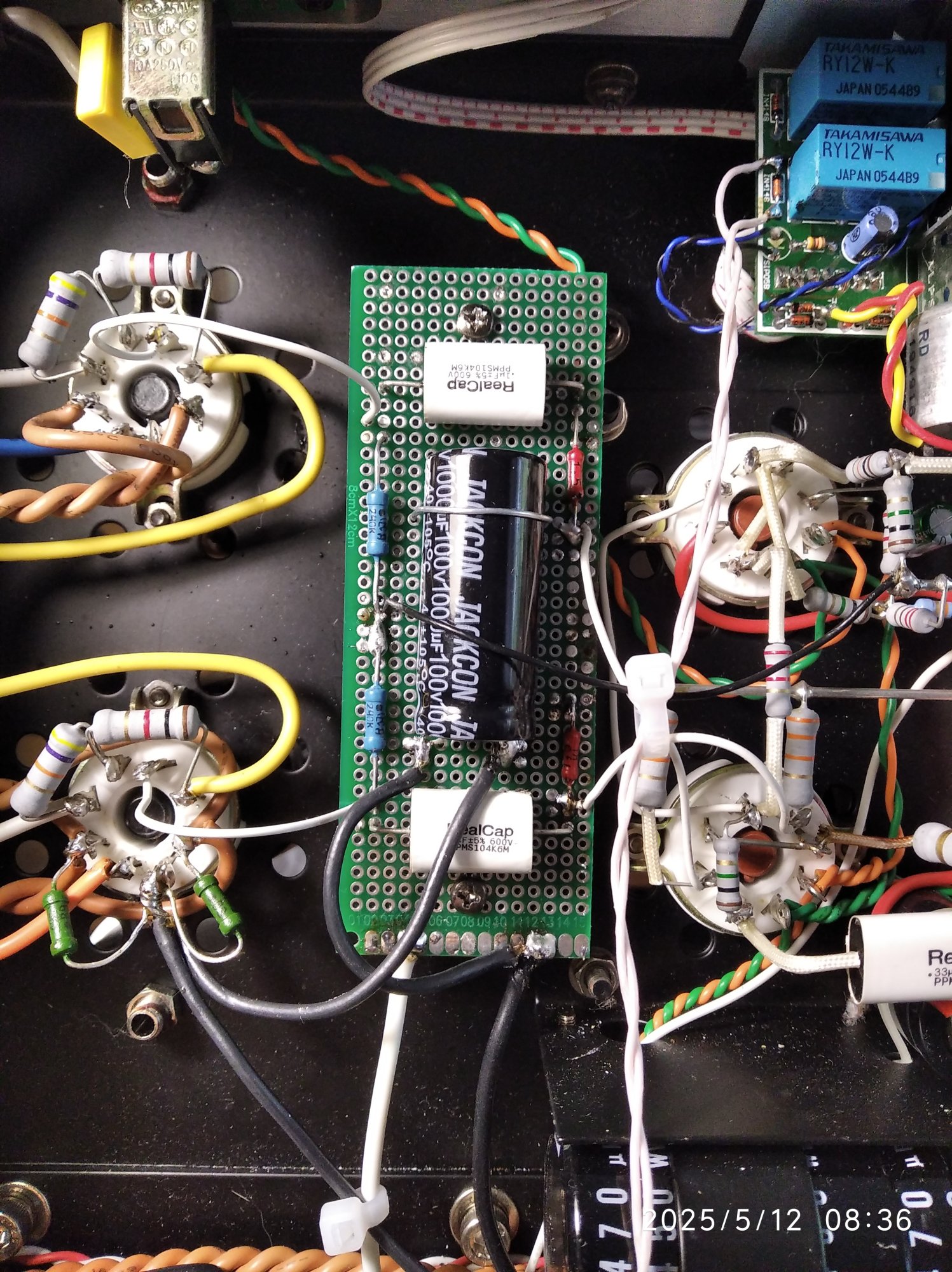

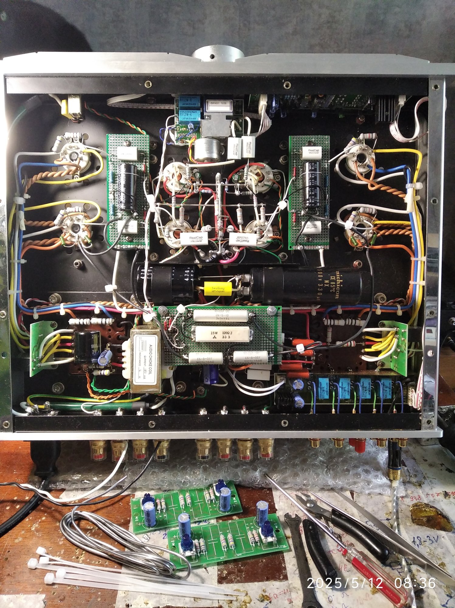

СРПП НА 6SL7, гальваносвязанный с парафазником без хвоста, с катодным резистором в землю, на 20 ком. На анодах+300, запас есть, ООС 5-6 дБ, самое что надо, супер.

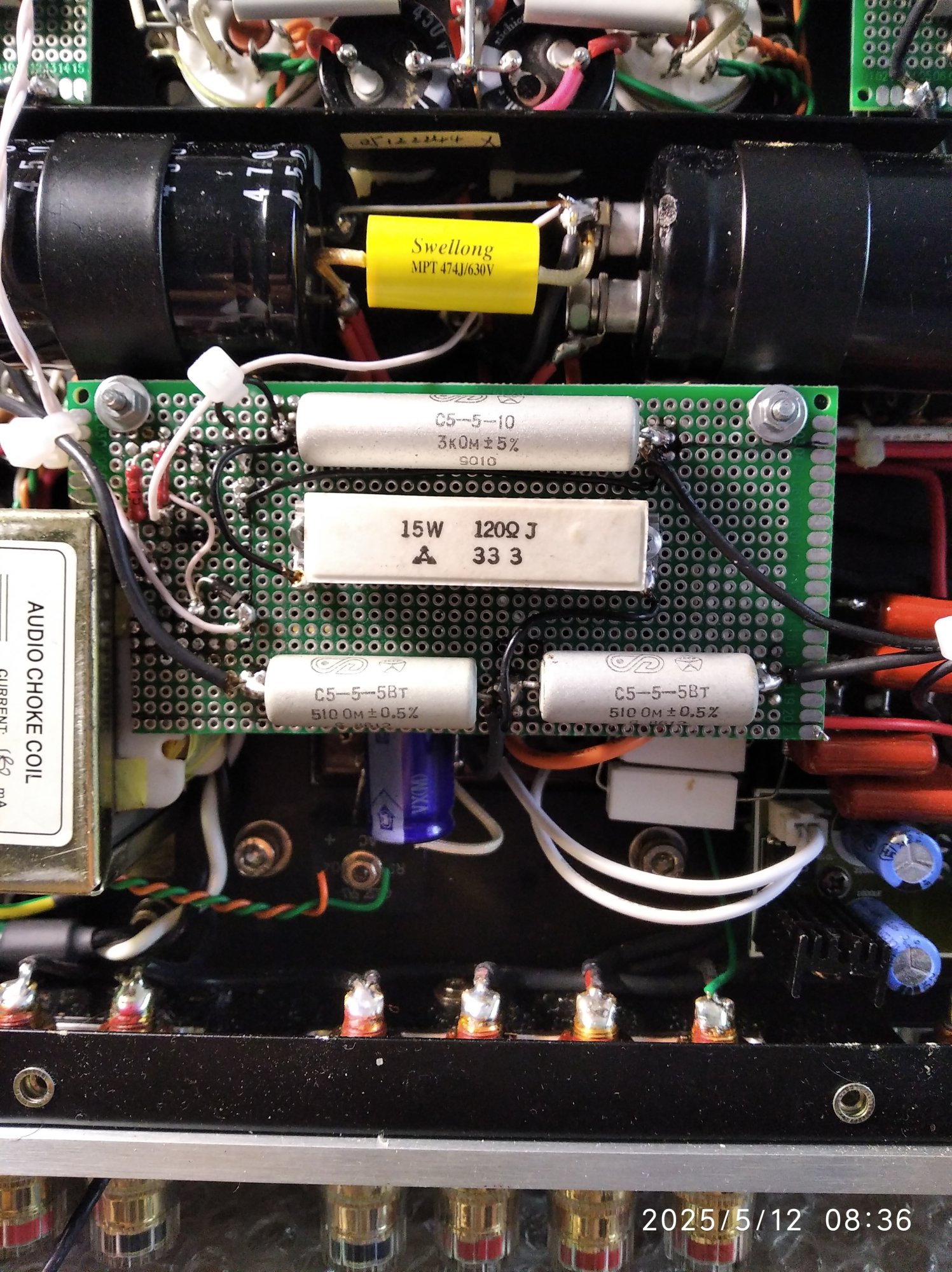

Привязался к местной автоматике, она на пик-контроллере, блымалки всякие, релюхи, таймер прогрева. теперь анодное подается плавно ступенями. Шикардос.
Мюллард с Шишидо, норм!)
Родное питание 410 вольт убавил до +360 в резистором в минусе моста, 120 Ом 15 вт. Пусковой резистор 3 кома в том же минусе после прогрева коротит релюшка.
При прогреве и пуске ток через выпрямитель ограничен резистором, анодное на время прогрева сидит невысокое, вольт 150. банки частично заряжены, пусковой ток куриный.

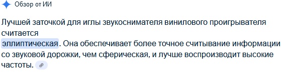

Сомнительно. Почему тогда более дорогие головки имеют иглы с эллиптической заточкой?
Потому что их покупают. Они существенно дешевле нормальных игл, - SAS, MicroRidge, Replicant 100, Fritz Gyger, Van den Hul, Shibata, MicroLine, FineLine.
(последние три - очень близкие родственники)
Эллиптичекая заточка - рудимент эпохи, когда потребовалось расширить рабочий диапазон частот, так как сферическая игла стандартного радиуса уже не могла следовать за ВЧ-модуляцией (т.е. выше ~10kHz).
Взяли и грубо сточили мешающие выступы сферической иглы. Но давление на канавку выросло в разы - при том же усилии прижима. Эллиптическая заточка - наихудшая из существующих.

Этот ваш ИИ ещё не успел дочитать всю информацию. Он тренировался на рекламных брошюрах и журналах. А маркетологи врать не будут, правда же?! :)
