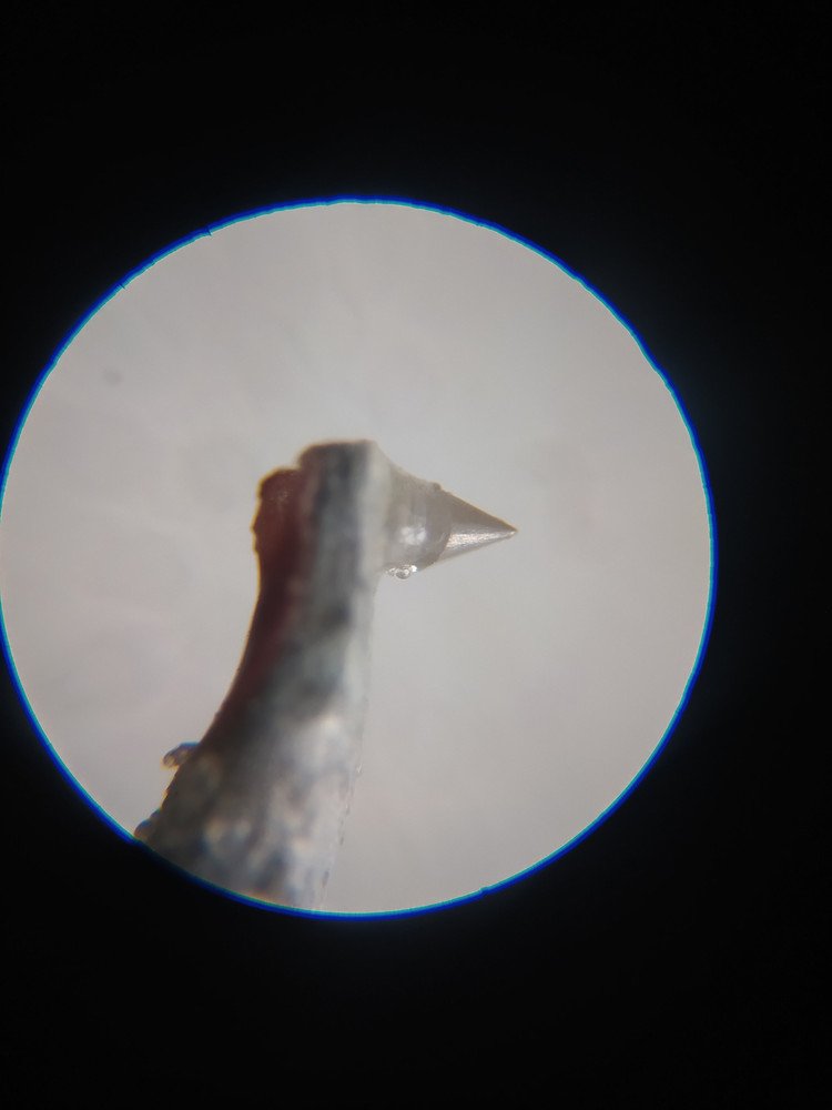

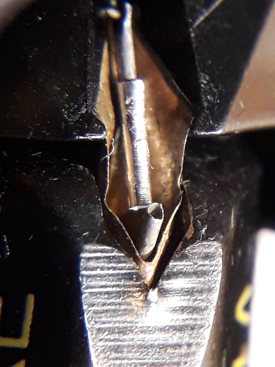

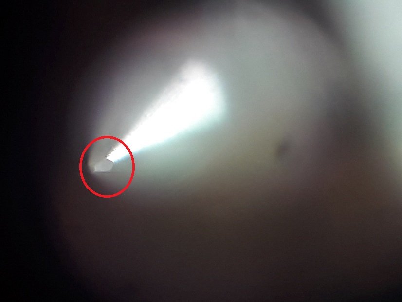

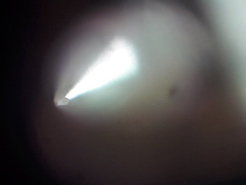

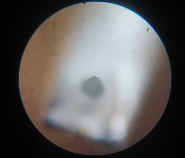

АТ-150 покупалась ради тушки, сказали что игла запилена, не обманули, царская вставка - Шибата на титановом катиливере.
    161.9 KB · Просмотры: 93
Мне довелось увидеть АТ-150-е с боровым кантилевером и снесенными начисто приклееными на конце стержня иглами .
Жаль, алмаза еще много, можно было бы заточить нормально. На заводе была оптикошлифовка, они бы точно смогли, там микроны ловили легко.

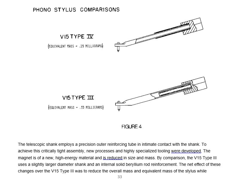

Вот, поэтому и рождаются подобные мифологии про "стерженёк из бериллия" в Шурике.
А с чего вы взяли что у вас оригинал? Судя по вашей картинке https://ldsound.club/attachments/skleika-png.175837/ у вас не голый шуровский алмаз, а кусок кирпича неизвестного происхождения, все как вы любите.
Или вы своим колхозным ремонтом просто до бериллия не добрались. Сколько вы там от оригинальых 0,33 мг фольгово-клеевых соплей навешали, милиграмм пять или больше? Верю вам, что это все отлично звучит. smile_1
Полезно иногда читать техдокументацию, а не фантазировать на форумах.

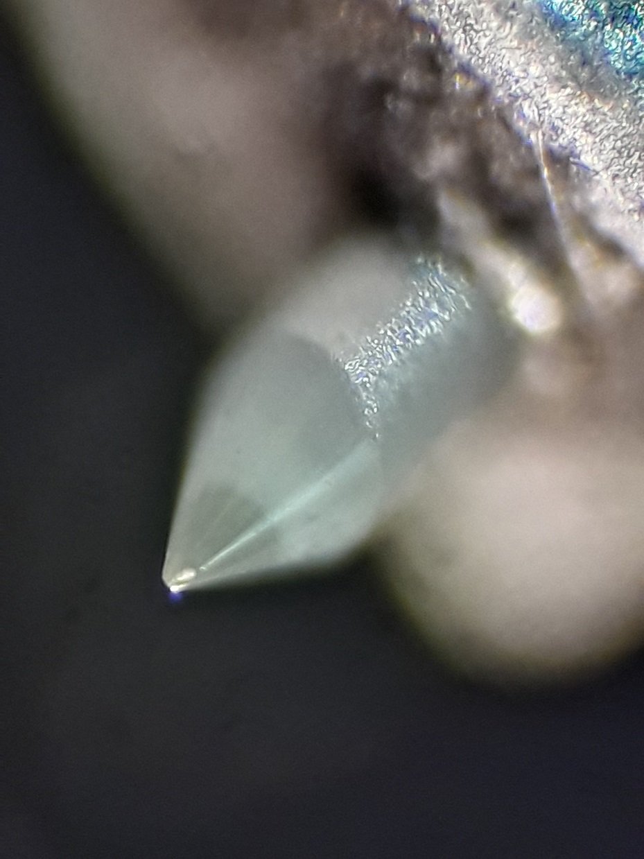

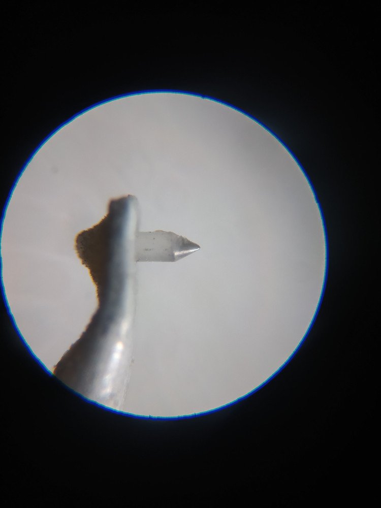

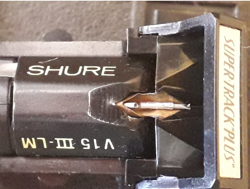

Приятель принес два Шура 15-х, с разными вставками. Родная вставка -именно с таким алмазом, тонкий длинный круглый карандаш. Мексиканская уже с кирпичом квадратным.
"Это был не прораб..." , Саша у меня есть обе и на обоих голые алмазные карандашики, если не так, то это хитрожопые барыги переклеили наклейку и переставили забрало с оригинала на какую-то безродную реплику, встречал и такое.

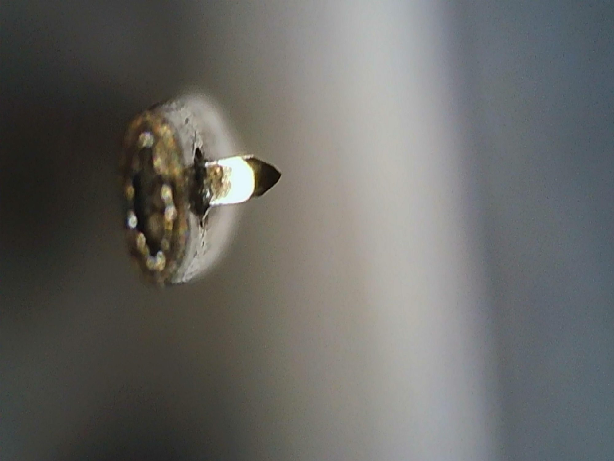

Это кирпич? Такие кирпичи в встречаются только в больном сознании. Прежде чем набрасывать на вентилятор, надо бы продемонстрировать общественности свой голый карандаш.
Вполне возможно Была контора в Ростове, продавала вставки к Шурам, типа, Мексиканские. А тогда нечем было глянуть иголки. Играет- и ладно.

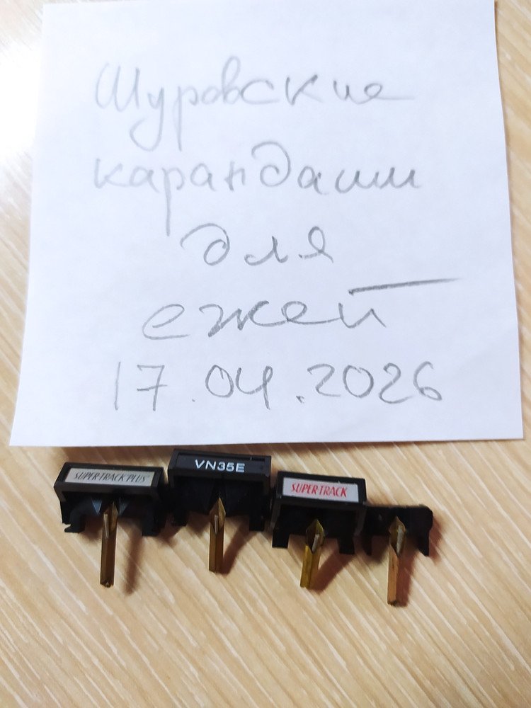

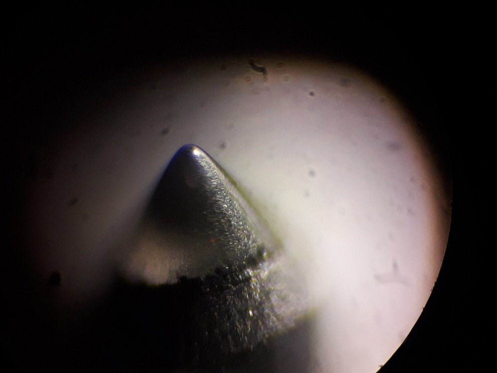

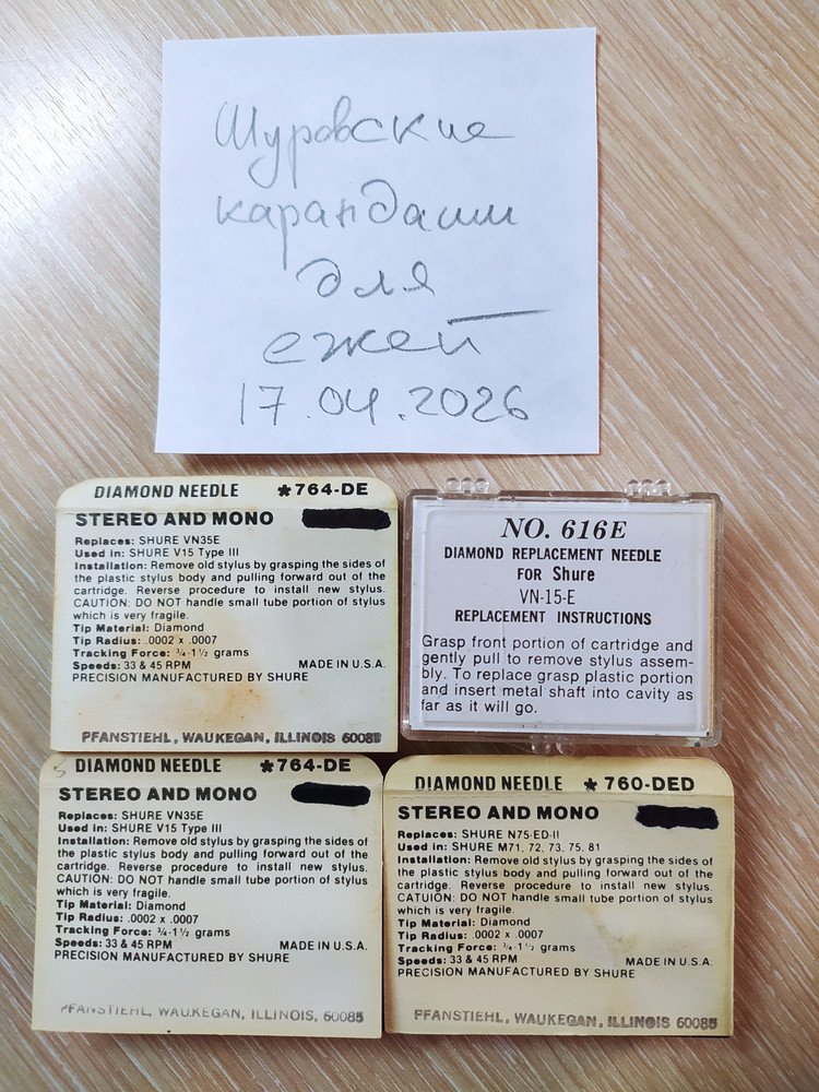

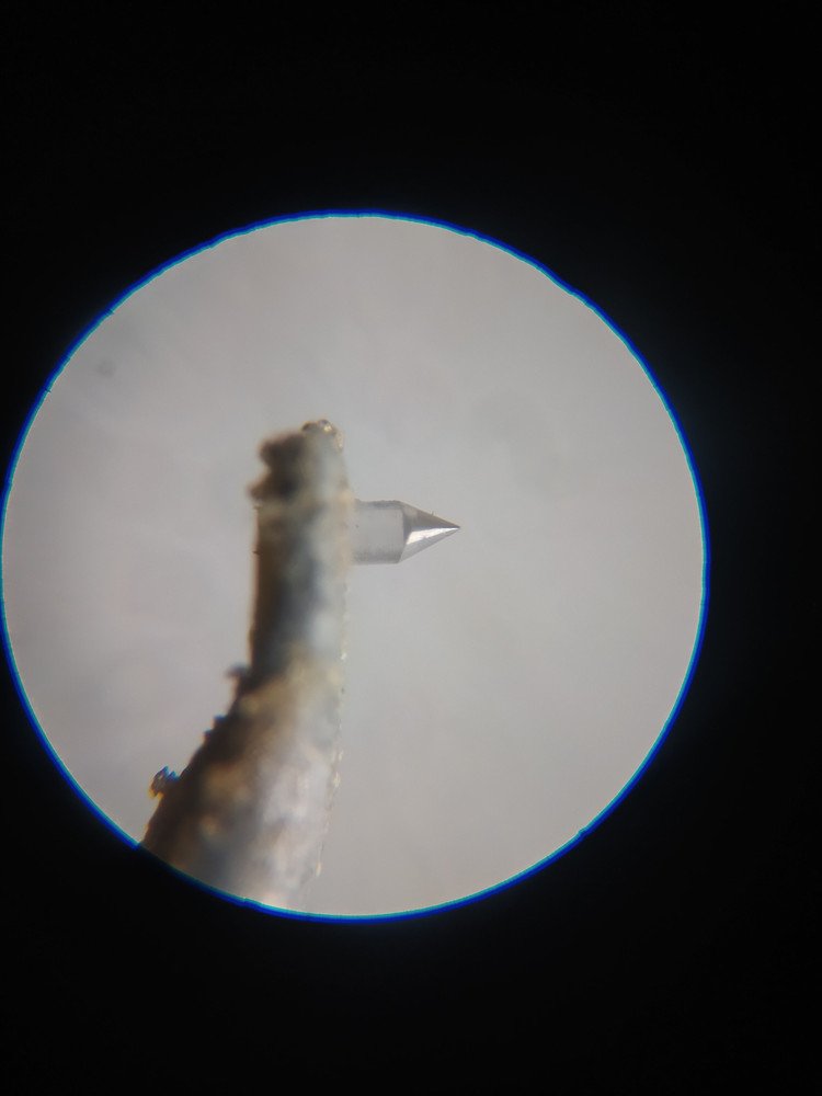

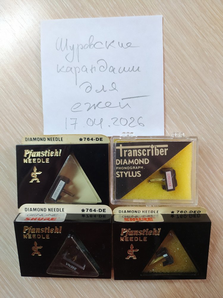

Мои карандашики, new old stock. Извиняйте, только 100х кратность.

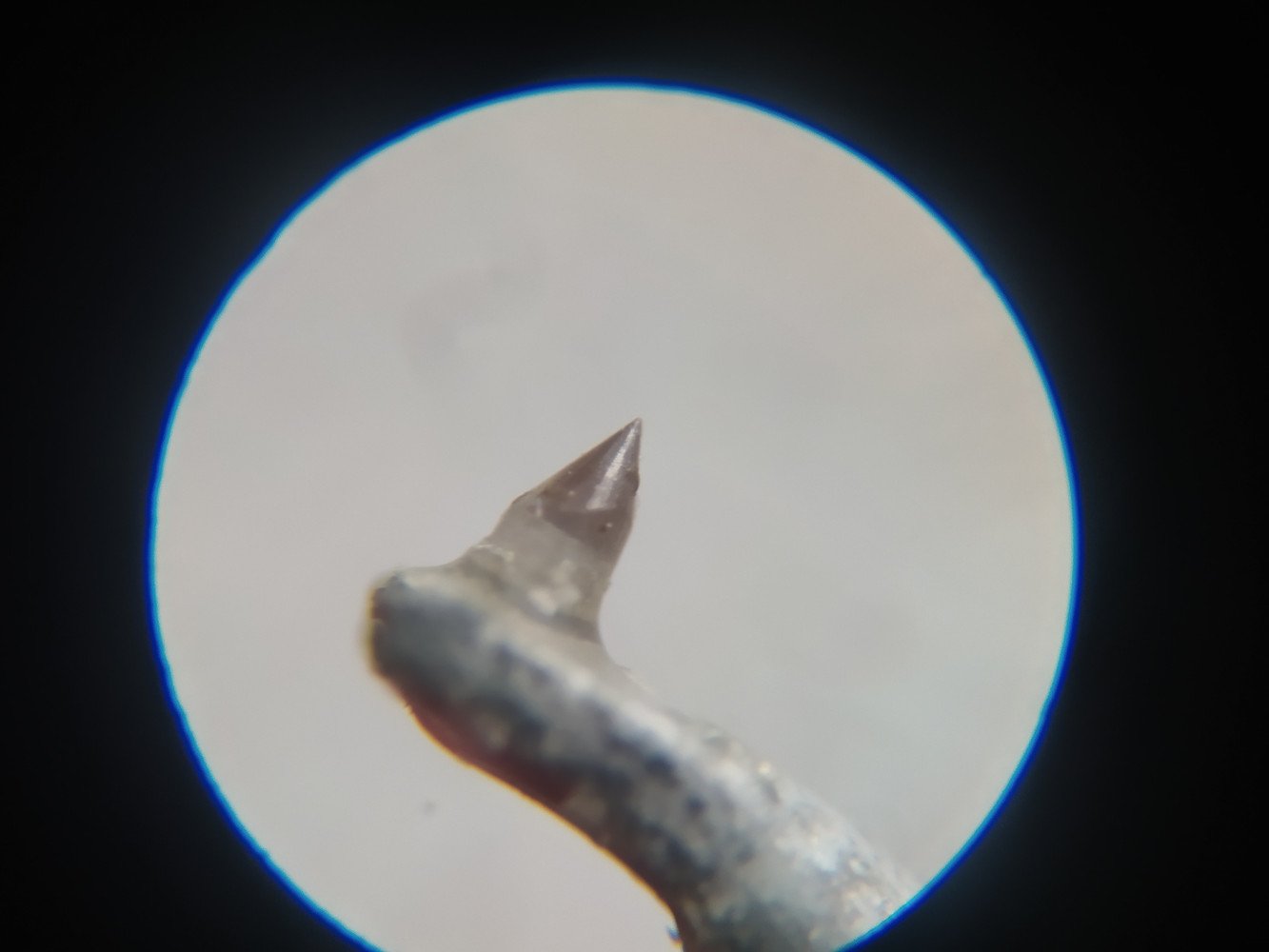

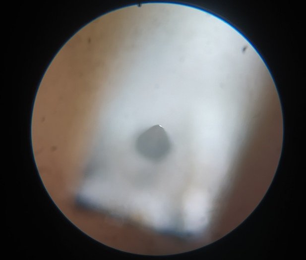

А у вас, гражданин ёж, судя по вашей фотографии, игла была не только сломана, но и запиленна.
У нас, за такую "иглу в отличном состоянии" местный барыга чуть по морде не получил от моего товарища, который собирался ту вставку покупать, благо, обратился ко мне, а я на такие мероприятия без мелкоскопа не ходец. :)
Извиняю. У меня такая же вставка с каплей припоя на компенсаторе. Фото рабочей поверхности новой иглы имеется для сравнения?
Кстати, эта "запиленная" игла звучит много лучше всех остальных Аудиотехник и Дюалей. Причём, новых из коробки.
Я вам доказывать ничего не собираюсь, просто отправлю ... в библиотеку (а не туда, куда некоторые могли подумать) - https://audioroundtable.com/misc/SEK-2_Instruction_Manual.pdf
Если эта игла звучит лучше остальных, я искренне рад за вас. Значит у вас ещё многое впереди.
Благодарю. Посмотрел. Рисунки хорошо сделаны, корректно. А вот с фотоснимками явно схалтурили. Ничего не понять - очень мелко. Осмелюсь заметить, что за те 3 тысячи часов, что Шур-15 накрутил у меня за этот год, качество звукоизвлечения нисколько не пострадало. Вернее сказать, после излома и последующей склейки кантилевера стало ещё лучше.

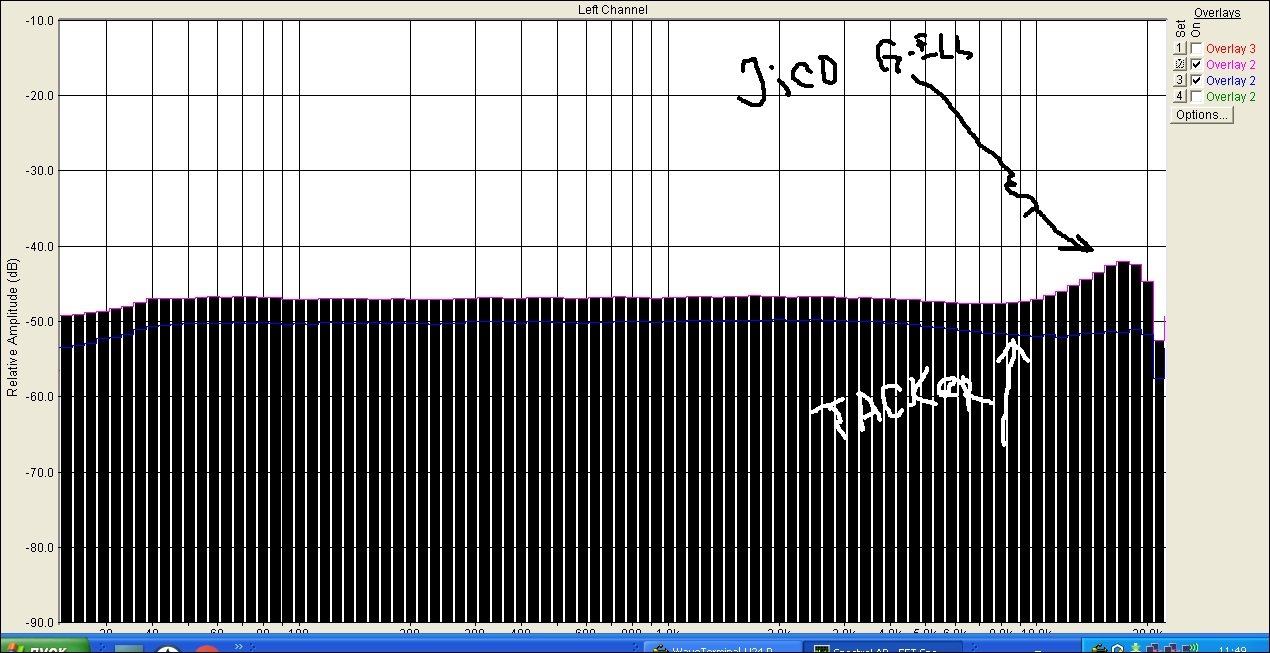

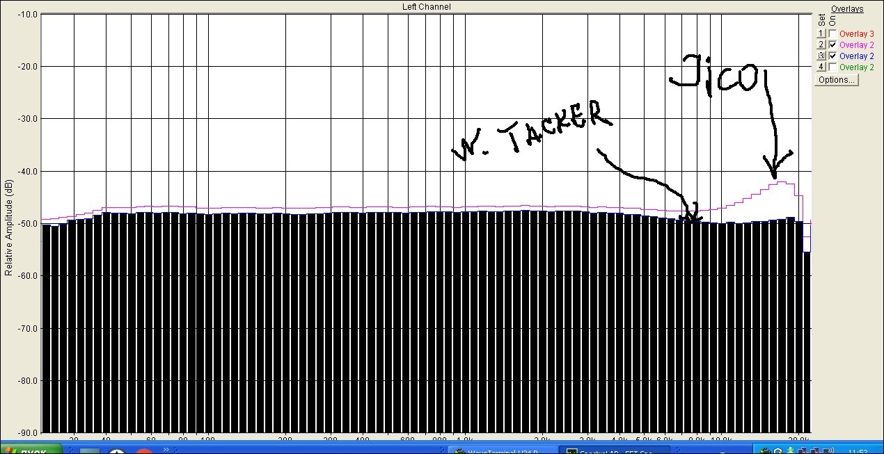

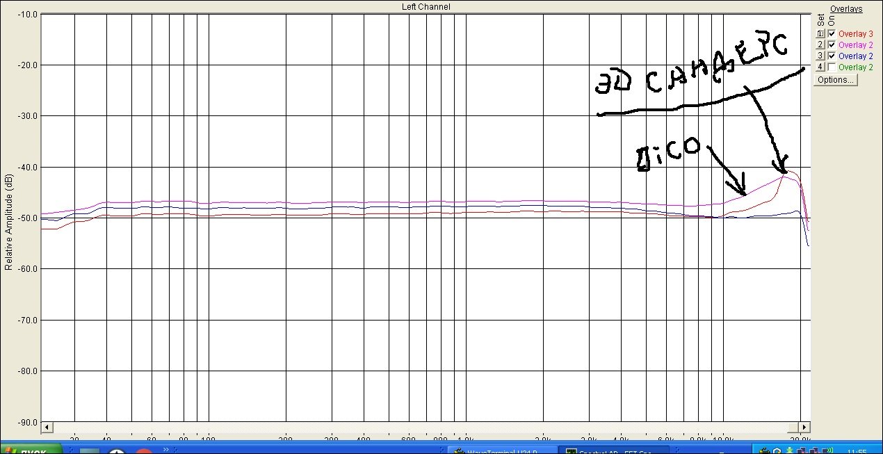

Напомните, показать вам АЧХ тех джикосасов для Шура V15. Тяжелый мрачный кошмар. Там же рядом родная штатовская подвижка. Пока не видел , что там в самом деле, можно писать кипятком и убеждать других в суперзвуке. Только слух такое дело, всей картины не скажет, непременно надурит.
Спору нет, нет ничего лучше замеров,которые мы не делали. Jico вставок есть несколько вариаций на Шур v15 v4. Есть как sas так и не sas. разные заточки есть. Тоже самое и под другие версии. Тогда пришли к выводу, что звук похож на корвет 008, но с более детальным и ровным верхом.
Вывод верный на все сто проц. АЧХ Корвета 008 есть, из первых номеров, друг по институту привозил года три назад, на замерах плавный протяженный спад наверху, требующий возни с нагрузкой и коррекцией. Звук легкий, приятный, но чуток не хватало Шуровской морозной свежести.

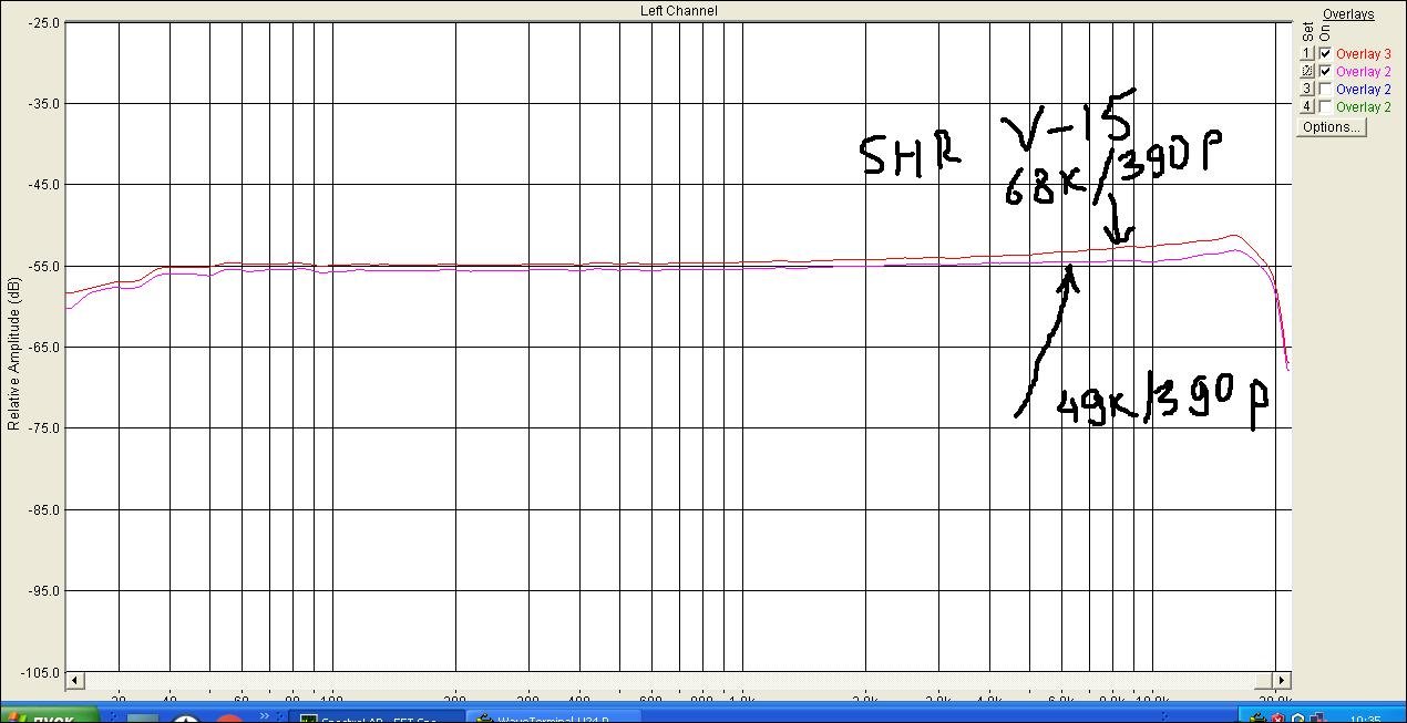

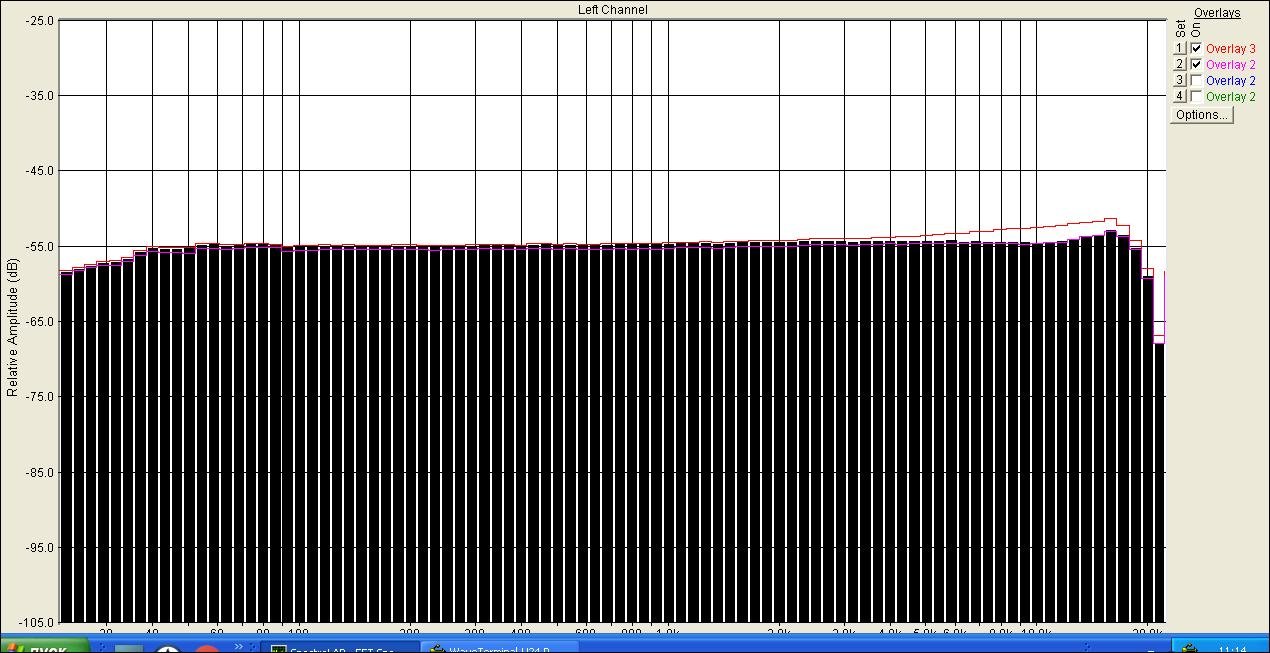

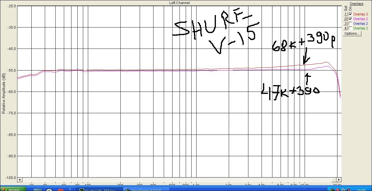

эТО Шур 15-3 настоящая вставка
Шур    V-15  с нагрузками.JPGШУР И НАГРУЗКИ.JPGШУРv15   настройка   входной цепи  до и после.JPG

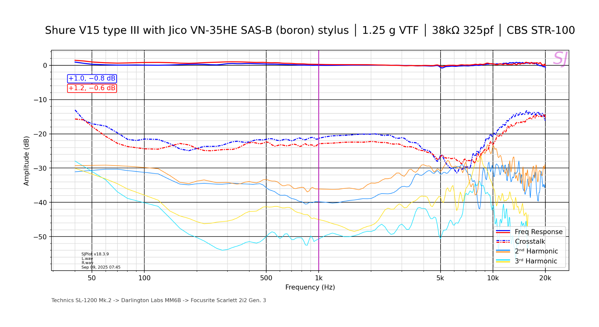

Саша, ты не уточнил, какую именно модель Джико ты измерял. При правильном сочетании входной емкости и сопротивления корректора можно получить АЧХ как на рисунке. Jico VN-35E SAS/B на данный момент самый лучший вариант для тушки V15 Type3.
  • Shure V15 type III with Jico VN-35HE SAS-B (boron) stylus │ 1.25 g VTF │ 38kΩ 325pf │ CBS STR-...png
    423.7 KB · Просмотры: 73
В маршрутке над водителем плакат: что погрузили-то и вожу.
Так и у меня, привозят на замеры, закатывая глаза , благоговейно с придыханием произносят: ДЖИКО САС!!! На замерах кривая горбатая лажа. Наверное, мне одному такое г достается. И чтобы я там в этих тонкостах так разбирался и следил за модификациями. Котелок уже забит мусором. некуда складывать. Хватит.
Саша, не ворчи. Я тебе просто показал как вывести АЧХ Jico VN-35E SAS/B в линейку до 20К, только и всего.
Сверху на графике видно название модели, прижимная сила, входные сопротивление и емкость, модель измервинилки.
На замерах от дяди Саши есть всякие варианты. такой ровности- очень редко.
Вот АТ 150 и АТ 160 от Владимира- несомненно зачетные изделия. И кросс там 30 и 40 дБ.
На кросс не смотри, я тебе уже писал, что лучше B&K по кроссу нет винилки. Остальные STR-100, TRS-1007 и т.п. по этому параметру значительно хуже.

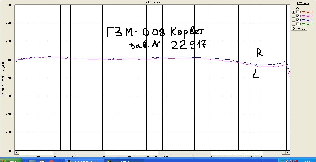

Если не ошибаюсь, это Ваши замеры Корвета 008.
Они!!! Спасибо вам! Спад наверху убирается подгонкой нагрузочного резистора и емкости 47кил явно мало. 56-68 навскидку было бы лучше
