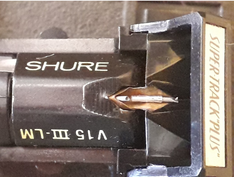

Увы, ничего по этому фото сказать нельзя, кроме того, что игла - на месте, не выпала. Про износ - тут никаких сведений не получить.

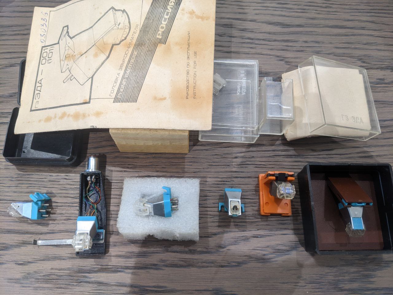

Было отправлено на осмотр 6шт Эда 001.В итоге, 1 изношенная, 5 в хорошем состоянии.

Не мне, а товарищу) 1 из 5 исправных мне подарил. А вот та, одна не изношеная, продавалась как новая, что интересно, она самая поздняя.
А всмотритесь в металлический экран ,по памяти,там матовый металл пермаллоевого экрана,а новодельный фуфел из пластика с хромировкой поверху.Звякните тестером земляную ногу вывода с экраном,правда вылезет.
Да скорее всего просто разброковали неликвид и продавали. Сколько читал, все пишут, что поздние фуфел.

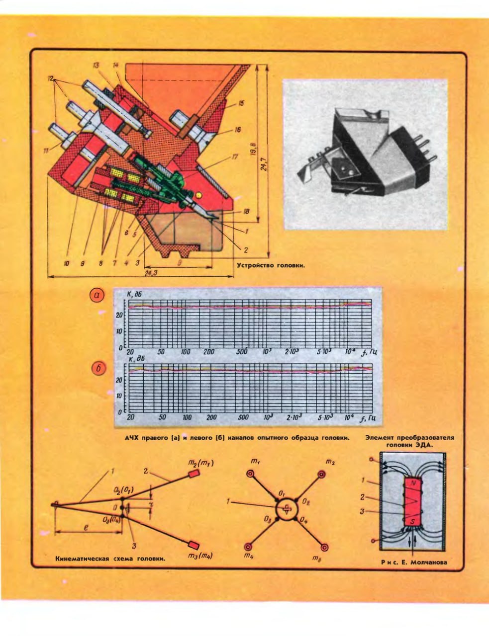

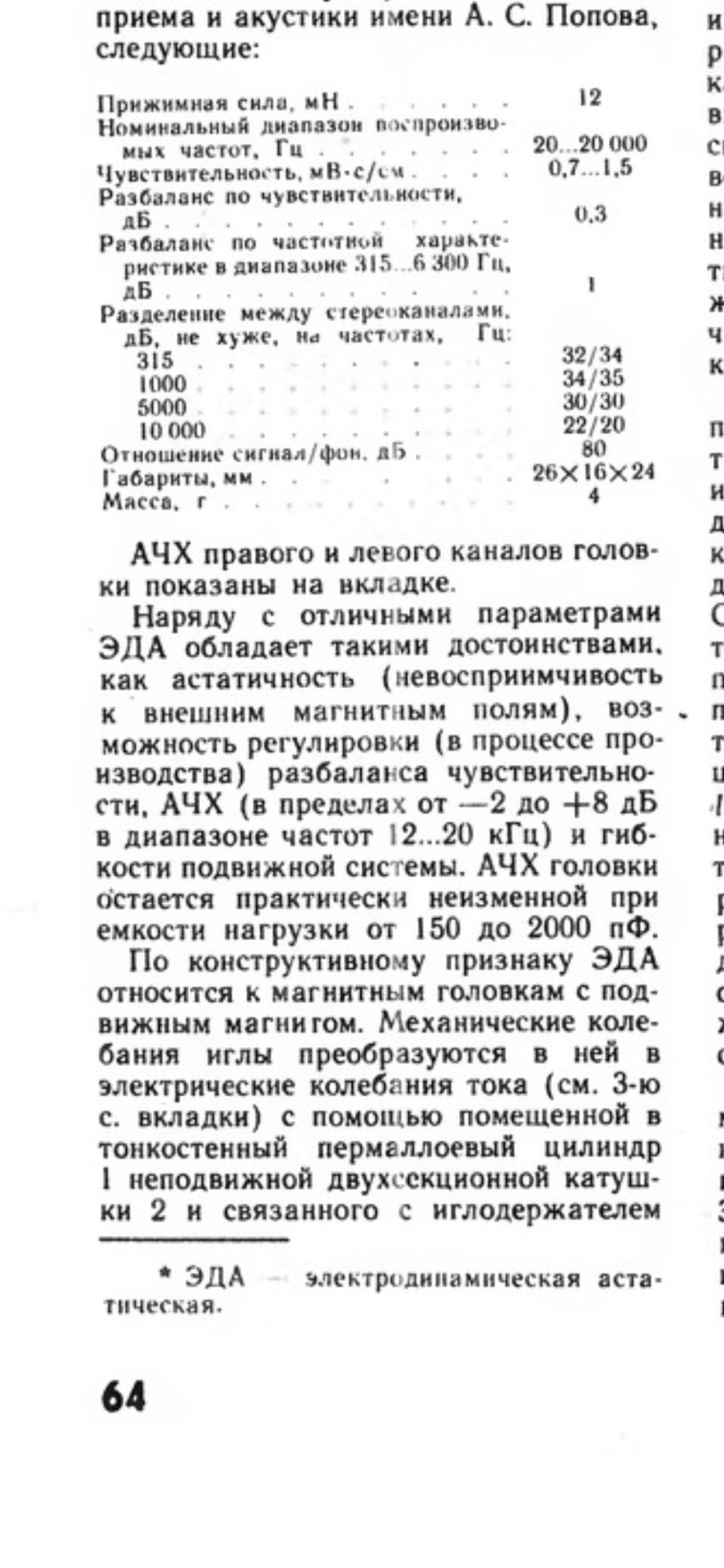

Я слушал на Фениксе 009, моя эда 001 звучит хорошо и детально, разделение каналов просто отличное, но по японски задраны ВЧ частоты. Не сильно выражено и бесяще, привыкнуть можно, но мне гзм108 больше нравится по ВЧ частотам, у 108й АЧХ более ровное. Мои АС и так плавно задирают на 1.5-2дб ВЧ частоты.В журнале радио написали, что Эда не чувствительна к ёмкости, что между 150-2000пик разница не большая. Вот это удивляет, не опечатка ли? Может 150-200?

Не ошибка. Индуктивность невелика ,отсюда некритичность к нагрузочной емкости

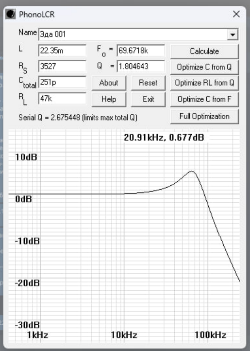

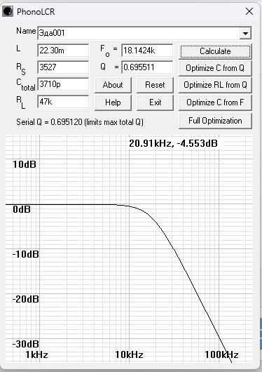

Да, померял. Индуктивность 22.30мН, 3527ом. Удивительно низкая индуктивность. Посмотрел калькулятором, можно снизить ВЧ конденсатором на 3000-3700пік)

Смоделируйте то же самое подгонкой резисторной нагрузки вместо 47 ком скажем, 4,7 килоома
Промазал.Омическое за 3 килоома, допустимая нагрузка не менее 30 килоом.Иначе рухнет сигнал
Выходит, что только конденсатором заваливать придётся. Протестирую на днях.
Накручивал АЧХ бошек по Спектре с помощью КПЕ на пару тысяч пф,строенные блоки от приемников.Рядом измеритель емкости.Накрутил- измерил.
Вот как раз думаю применить такой. Есть двойные, но не факт, что такой ёмкости. Интересная эта Эда 001)

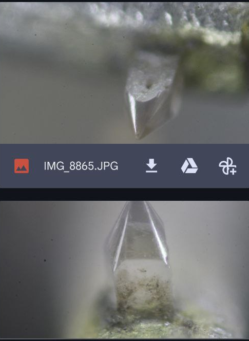

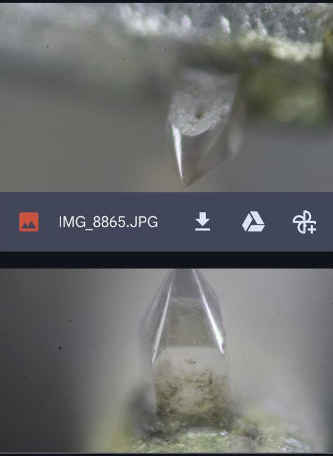

Не нашёл в Шурике никакого "стерженька из бериллия". Полая трубка. Склеено с вставкой из алюминиевой фольги 9мкм. Играет отлично.

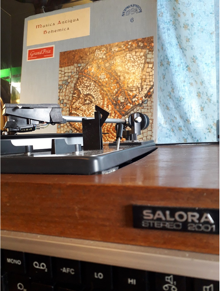

Эллиптическая игла - худшая из всех существующих форм заточки. Высокий износ канавки, высокий собственный износ (мало часов наработки). Вот и всё.
Не надо верить никому, даже себе. Оригинальный Shure V15-III, с родной иглой, на фото выше, только у меня за этот год владения, намотал больше 3 тысяч часов. Звучит на голову лучше новой сферической Dual DN211.

Звук настоящего Шура V-15\3 особый. Полетный, живой, наполненный, с изморозью.
Не придраться. Ровнейшая как степь АЧХ тому доказательство. Шедевр.
