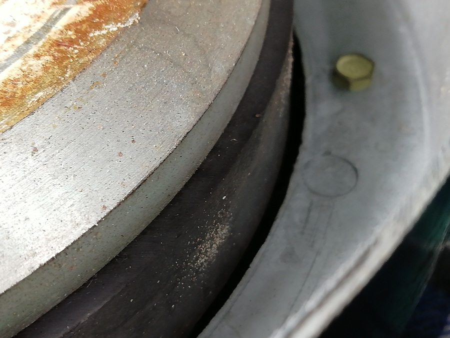

Начал разбирать один из пары привезённых динамиков.
У него прямо конкретно задеваение каркасом катушки за элементы МС. Первое впечатление, что эллипс каркаса. Потому как призвук скользящей по поверхности бумаги, а не провода. Эти динамики "усовершенствовали" в Японии... Визеры срезали по краю каркаса катушки, а тканевые (родные) колпаки приклеили. Начал потихоньку снимать колпак,
размышляя при этом, что будет достаточно сделать то, то и то. Совсем не разбирая динамик. Т.е. никаких тебе известий о высоте намотки, ни об индукции в зазоре. Нихуа короче.
Но видимо есть Бог Рутковского на свете белом. Предстоит полная разборка динамика. Соскочивший с каркаса катушки провод, вытянуло в зазор с внутренней стороны каркаса.
Со стороны керна. И он такой аккуратной петелькой торчит из зазора двигаясь совместно с подвижкой. Сопротивление стандартное и равное таковому у динамика целого
Буду пытаться всё вернуть на место. Родная катушка важна. Динамик разобрал аккуратно вытянув слетевшие витки из зазора

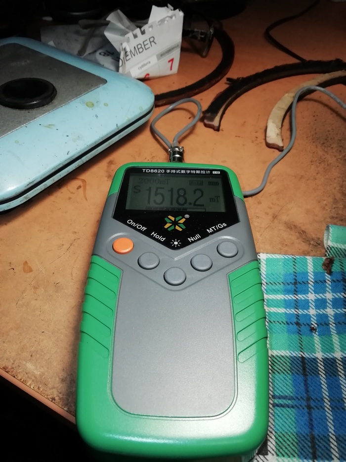

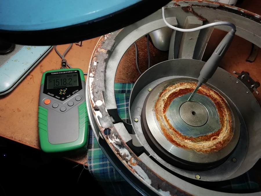

Пока могу сказать только об индукции. Она равна 1518,2 mT.
Высоту зазора пока указать не могу.
Высоту намотки тоже. Примерно около трёх миллиметров катушки, нижних, оба слоя, слетели.
Видимо придётся сматывать наружный слой и производить намотку вновь.

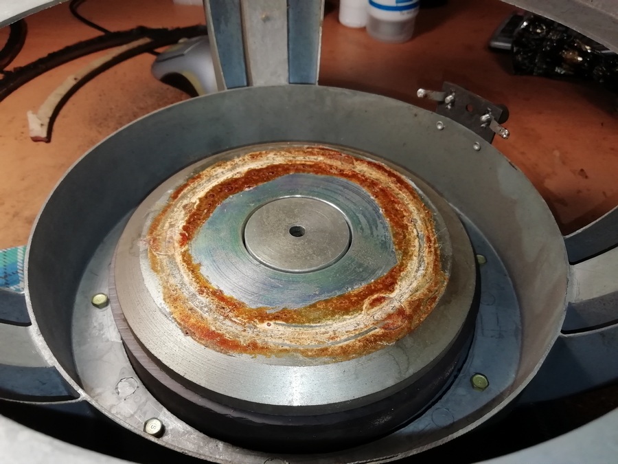

Всё удалось.
Под воздействием спирта, верхний слой легко снялся до начала отслоения нижнего. Сматываемый провод наматывался на пустой каркас от трубчатого припоя. Провод смотал без особых проблем.
После намотки...
Остаток провода длиной миллиметров 50 пришлось откусить у пайки. Перематывал на клей БФ-2. Сейчас катушка под нагревом постоянным током (650 мА) на стальной оправке.
