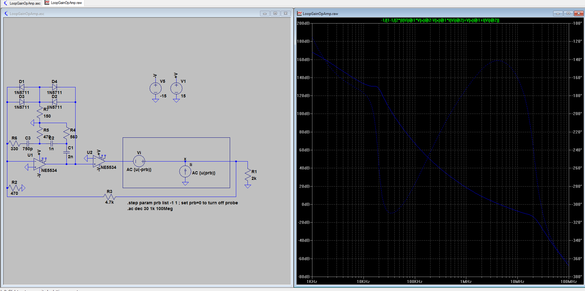

Главный постулат был в том что некие "все модели" обладают неправильным ходом фазы.. И только великий морфейчик знает как правильно.
Ну вот собрал я этот композит с "нашей" моделью правда не 2050 а 1845 в роли ОУ- 5534
Судя по ходу петлевого усиления работать должно. Но насчёт "идеальности" я бы не сказал. Обычный композит.

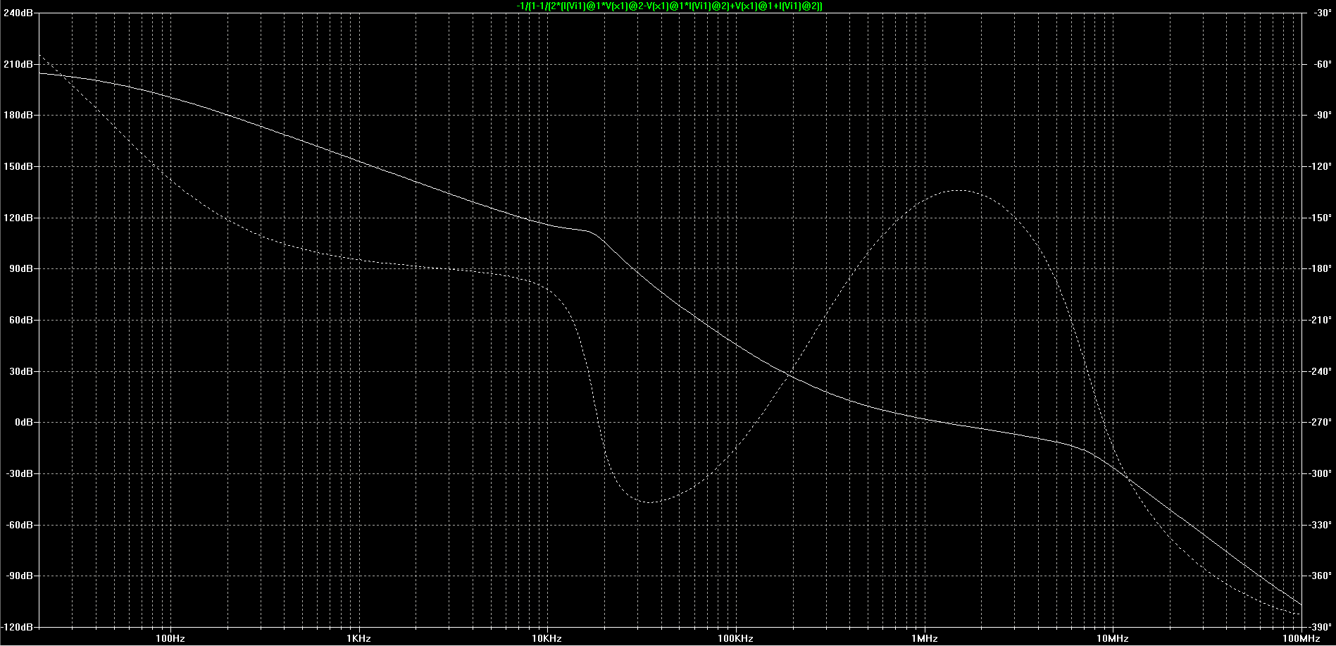

обычный?
смотри сколько на 20 кгц, правда тут надо коррекцию чуть поменять, но все равно - 110 дб.
а теперь посмотри сколько усиления на 20 кгц эти чипы дают-те-же 110 дб.
А всякие лимиты по 20-30 дб теряют.
В том и суть, что можно максимум выжать небольшой подстройкой.
И заметь, ты первые попавшиеся чипы подставил, без подгонки.

А я лимиты не делаю. Нормально, 110 дб- это нормально. А 65дб у лимита- это НЕ нормально.
тут сколько есть, столько и утилизирует в оос с возможностью запас по фазе сделать приемлемым на приемлемой единичной передачи оос частоте.
В том и идеальность.

а чего ты платку не разведёшь? Кстати, а зачем в антиклипе кондёр, не лучшее воткнуть резистор?
я навесным монтажем присобачил к140уд23 аналог op37 на колонки.
А с резистором при высоких уровнях сигнала непонятные искажения, с кондером все нормально.
но надо с полевым входом оу по хорошему или бутстрап неинверт и снижать сопротивления резисторов оос, для снижения шумов.
Это просто трехполюсная схема коррекции, прототип.
Просто все остальные схемы композитов на двух оу в интернете реально просто хлам бессмысленный, половину усиления теряют.
уд23 с полевым входом- полевее некуда.
про антиклип надо глянуть.

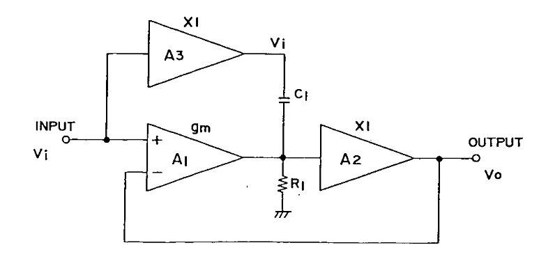

второу ОУ- это преобразователь отрицательного сопротивления.
Так то воно так, та, тільки, трошечки не так. ;)
"Другий ОУ"(С) то не зовсім ОУ, в класичному розумінні. А його роль зводиться до корекції "третього ОУ"(С), що стоїть на виході, прямим зв'язком. Результат майже той, що і за умови корекції загальним зворотнім зв'язком, але без загального зворотнього зв'язку.
Так що, можна таки сказати, що другий з третім ОУ таки складають композит, але нетрадиційної схемотехнічної орієнтації, з підвивертом.
Про цей витончений спосіб схемотехнічного збочення ще в 2008 досить докладно розписав нюанси Ієн Дідден. І не тільки розписав, а й підсилювач на такому принципі корекції опублікував. І цей спосіб на сьогодні не менш популярний при конструюванні композитів освіченими схемотехніками, ніж тупе нарощування глибини загального зворотнього звязку.
І що найцікавіше, досить популярний проміж сучасних пдсилювачедлязвукубудівників. Окрім Вітьки Жуковського, звичайно. :)
Долучайтесь, панове, не пошкодуєте.

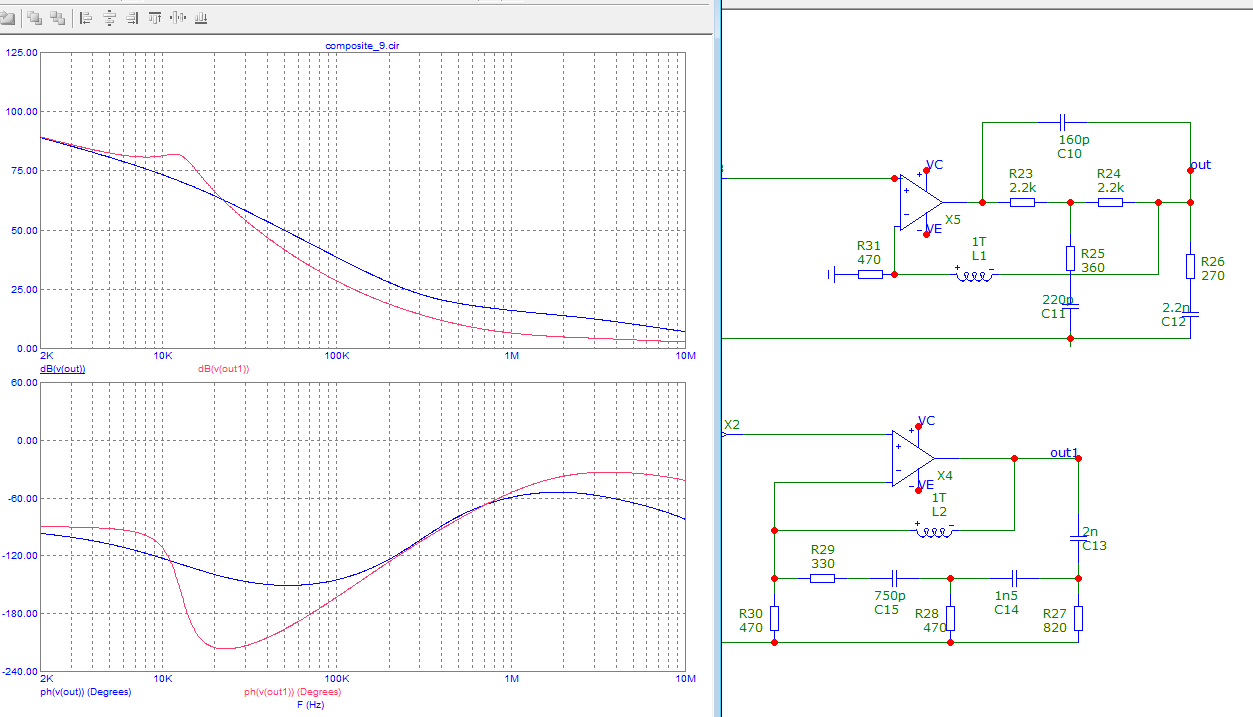

приблизительное сравнение схем коррекции, синим схема от рубеж.
Красным-схема из шапки, позволяет более оптимальные параметры подобрать.
А за счет того, что нагрузкой этих схем служат разные каскады, то их можно комбинировать

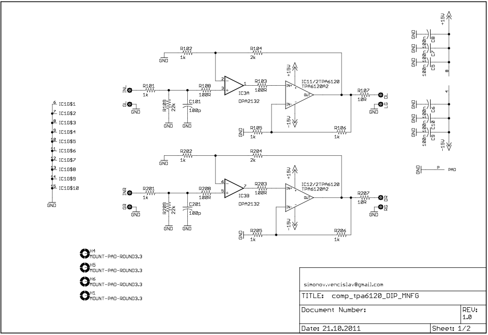

граждане композитоумники ,(не в обиду название ) , можете смоделировать "идеальный" ушной композит на AD711 и tpa 6120 ? (общее усиление надо 4-5), уж очень хочется собрать ушник всех времен и народов .
оперы выбраны по причине их оригинального наличия.
на вход так же возможны из имеющихся оригиналов :
EL2044
AD8022 (двойной...не сильно хочется , ибо балансировки нету)
OPA627
AD8512
TL082 (тож двойной и балансировки не имеет)

вот наткнулся на композит , подскажите неучу, а как считается усиление в композите ? так же как и у обычного оу или по другому ?
вот в этой схеме усиление сколько ? я так понимаю ку=3?
и можно ли его без последствий увеличить до 4-5?
и еще вопрос : в композите балансировка нуля на выходе возможна балансировкой первого оу ?или все жестко привязано друг к другу ?
Здравствуете, Вас обманули, это не композитное выключение двух ОУ, между ними RC фильтр должен присутствовать, а Ку всей схемы регулировать усилением 1 ОУ можно.

здравствуйте , а тогда какие преимущества у этого включения ? уж очень часто подобное встречается
