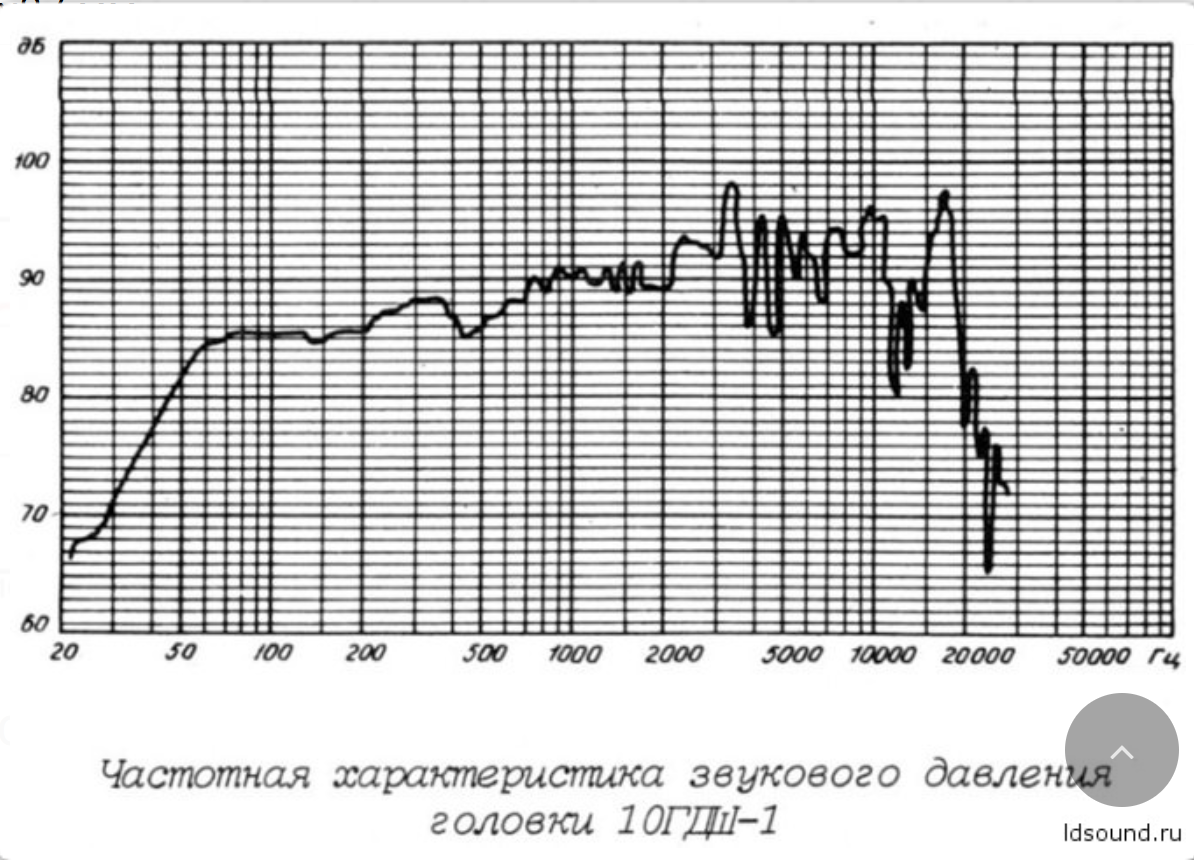

Могу ли я из ваших слов сделать вывод что неравномерность АЧХ этого динамика на ВЧ связана только с ростом импеданса катушки на ВЧ?
Собственно я не хаю ширики и тех людей которым нравится их звук, я оспариваю сам подход к постановке задачи, постулировать что уменьшение роста импеданса динамика улучшает ВЧ, делает его АЧХ ровнее, вот это есть неправильным подходом который сильно похож на подход замены проводов в системе на правильные.
А те, що ви не знайомі з дійсно гарними ШП головками, не дає вам право огульно хаяти всі підряд.
Ну как я понимаю измерений в REW этих действительно хороших шириков у вас нету, кроме как мнения о том что в природе есть действительно хорошие ширики.
З.Ы.
Я не противник шириков, у них есть свой шарм в звуке и на ряде жанров они себя достаточно хорошо показывают в плане субъективного восприятия их звука. Но что касается вопроса равномерности АЧХ на ВЧ, это уже объективный критерий который требует измерений, в противном случае это просто слова высосанные из пальца.
З.Ы.
Такой график АЧХ не только глаза, но и уши будет резать! Поддерживаю! Ширикам место только в гипермаркетах и то – на потолке (с которого они должны пасть в аудионебытиё)...

Я делаю вывод из этого сообщения что снижение индуктивности выровняло АЧХ на ВЧ так как вы не получили ни одной претензии.
В общем, я тут полистал эту тему, что бы освежить память, в этой теме вам показали и рассказали куда больше чем я знаю и смогу узнать, но вы настоятельно повторяете одну и ту же мантру, при этом не показываете АЧХ динамиков, до и после модернизации их импеданса.
В общем не вижу смысла объективно комментировать ваши вопросы т.к. вы заняли стабильную позицию и менять вы её не собираетесь.

Зниження індуктивності може вирівняти АЧХ, якщо конкретний тип динаміка має плавний завал в бік ВЧ. В моєму випадку АЧХ була продовжена в бік ВЧ. Це теж ефект зниження індуктивності.
В загальному випадку АЧХ може і вирівнюватись, і продовжуватись.
А ще можна зменшити надмірний підйом АЧХ на ВЧ, внаслідок зниження індуктивності котушки, при одночасному розширенню робочого діапазону в бік ВЧ.
Всі вимірювання динаміка є тут на форумі, і на інших ресурсах, вже багато років як.
Вчіть матеріальну частину.
почему же нет ? просто не на керн а на фланец
но такие колечки редкость и дорого а еще подразумевает что в системе (МС) таких колец будет 2 .
но ... по факту положительно это скажется на параметрах (искажений будет много меньше) но и индукцию большую получить с таким подходом получится оч. сильно потрудившись .
намекаю на понтЫ =(
На нижних частотах, "инертность" магнитного потока чумовая (надеюсь меня поймут), вектор становится гораздо эластичнее, из-за этого в сабах (с длинным ходом) не поднимают высоко В в BL.
Надеюсь объяснил, как это я понимаю...
Придётся мировым физикам почесать лысые репы и ввести понятие "эластичности" векторов поля E, H, B, D (да и вообще всех векторов). И это не шутка: при движении электрона с релятивистской скоростью линии вектора Е начинают как бы сплющиваться в направлении движения электрона, что говорит об их эластичности.
А при чем здесь электрон в проводнике, и вектор внешнего магнитного поля катушки? Вы чаем не противник волновой теории, не ярый фанатик струн?))
Ну если честно, то реально не понял о чем вы. А ещё, для объяснения, можно подать на катушку постоянное, мысленно поднести диамагнетик (или ферромагнетик) и фантазировать, как изменит траекторию вектор. Эластичность, имеет место быть?
По хорошему обращённый виток лишь уменьшает силу Андре Мари Ампера.
А почему он её уменьшает, а не нивелирует? Ладно, даже не так. Происходит столкновение, соответственно для нас её нет, ну то есть мы её не видим. Но она же есть? Например она есть для лака на проводе. Разве нет?
Сила Ампера (Слава ей и Амперу!) передается от электронного газа в проводнике атомам того проводника, далее пролезает на лак-изолятор, а тот толкает звуковую катушку (с учётом действия всех упругих сил). Нивелирование это как бы полная компенсация. Если бы мерзкий обратный (и единственный) виток поедал поедом силу Ампера всех остальных и правильных витков (а их там множество), то я бы вместо правильных витков намотал бы множество обратных и только один правильный. Сила Ампера возросла бы неимоверно! По обратному витку протекает обратный ток, который создаёт малое противополе, но с основным полем совладать не может и впадает в забвение.
ещё можешь сказать что на вч разницы не будет (между инд. сопротивлением и показателями на зетке) и будешь "почти" прав но нету цели и никогда не было получить опр. параметры Эл. именно на вч потому что уменьшая индуктивность а значит и индуктивное сопротивление мы меняем итоговый параметр - зетку с начала её а не с вч.
Вы считаете что уронив индуктивность, у нас поднимутся вч, но уйдут нч?
В такому випадку, для взаємодії підсилювача з випромінювачем має бути байдуже, в який спосіб ми досягаємо компенсації індуктивності котушки випромінювача, або певної її частини. Просто. додаємо послідовне RC-коло паралельно виводам котушки випромінювача, що дає нуль на частоті полюсу що утворено індуктивністю та активною складовою опору котушки. І не потрібно розповідати про те, що індуктивність чи активна складова опору котушки нібито не мають сталих значень. _da
Активна складова опору не має сталих значень, бо добряче залежить від температури.
І мабуть не байдуже, іде робочий струм через котушку, зі зниженою індуктивністю, чи дарма пре через ланцюжок Буше.
Але якщо у малоіндуктивного динаміка значний підйом на ВЧ, то можна прибрати цей підйом таким ланцюжком.
При цьому імпеданс може виродитись практично в резистивний.
Індуктивність котушки динаміка теж не має сталих значень, залежить від частоти сигналу вимірювання.
