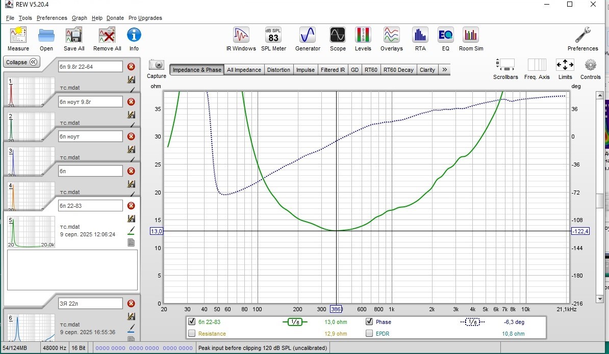

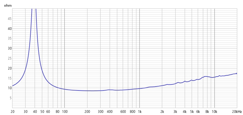

Беремо випромінювач, вимірюємо графік його імпедансу. Знаходимо за графіком мінімум імпедансу, вищий за частотою за прояви резонансу, і приймаємо його рівним активній складовій. Знаходимо вищу частоту, на якій рівень імпедансу матиме в корінь квадратний з двох більше значення. Це і є частота полюсу, який компенсуємо відповідним нулем. Порівнюємо АЧХ перетворювача за звуковим тиском без і с компенсатором і отримуємо задоволення від результату. І все. smile_10
В такому випадку, для взаємодії підсилювача з випромінювачем має бути байдуже, в який спосіб ми досягаємо компенсації індуктивності котушки випромінювача, або певної її частини. Просто. додаємо послідовне RC-коло паралельно виводам котушки випромінювача, що дає нуль на частоті полюсу що утворено індуктивністю та активною складовою опору котушки. І не потрібно розповідати про те, що індуктивність чи активна складова опору котушки нібито не мають сталих значень. _da

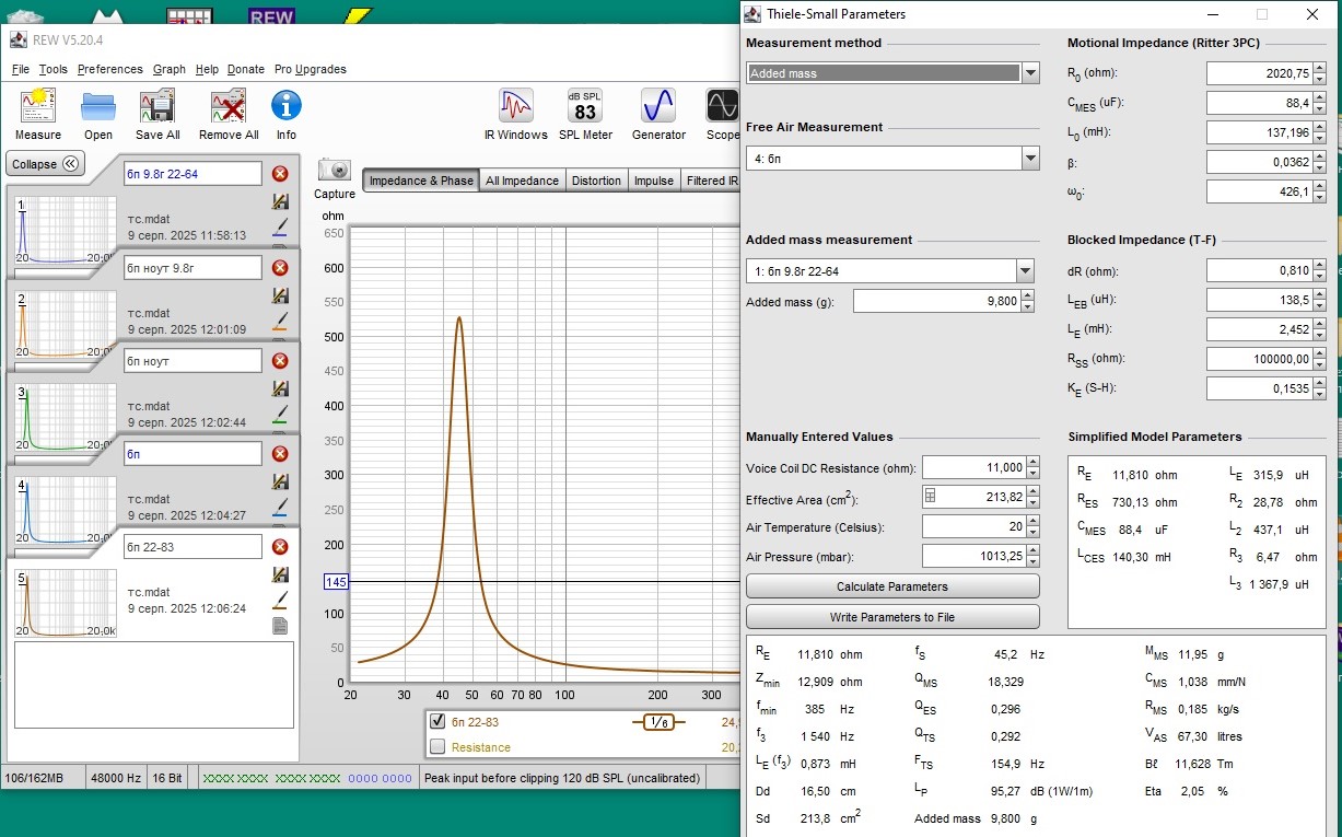

Віталій, можна на живому прикладі?
Це імпеданс динаміка
Вища частота (f3) 1540Гц
Його тс параметри
Яку треба зробити компенсацію і що очікувати на цій АЧХ?

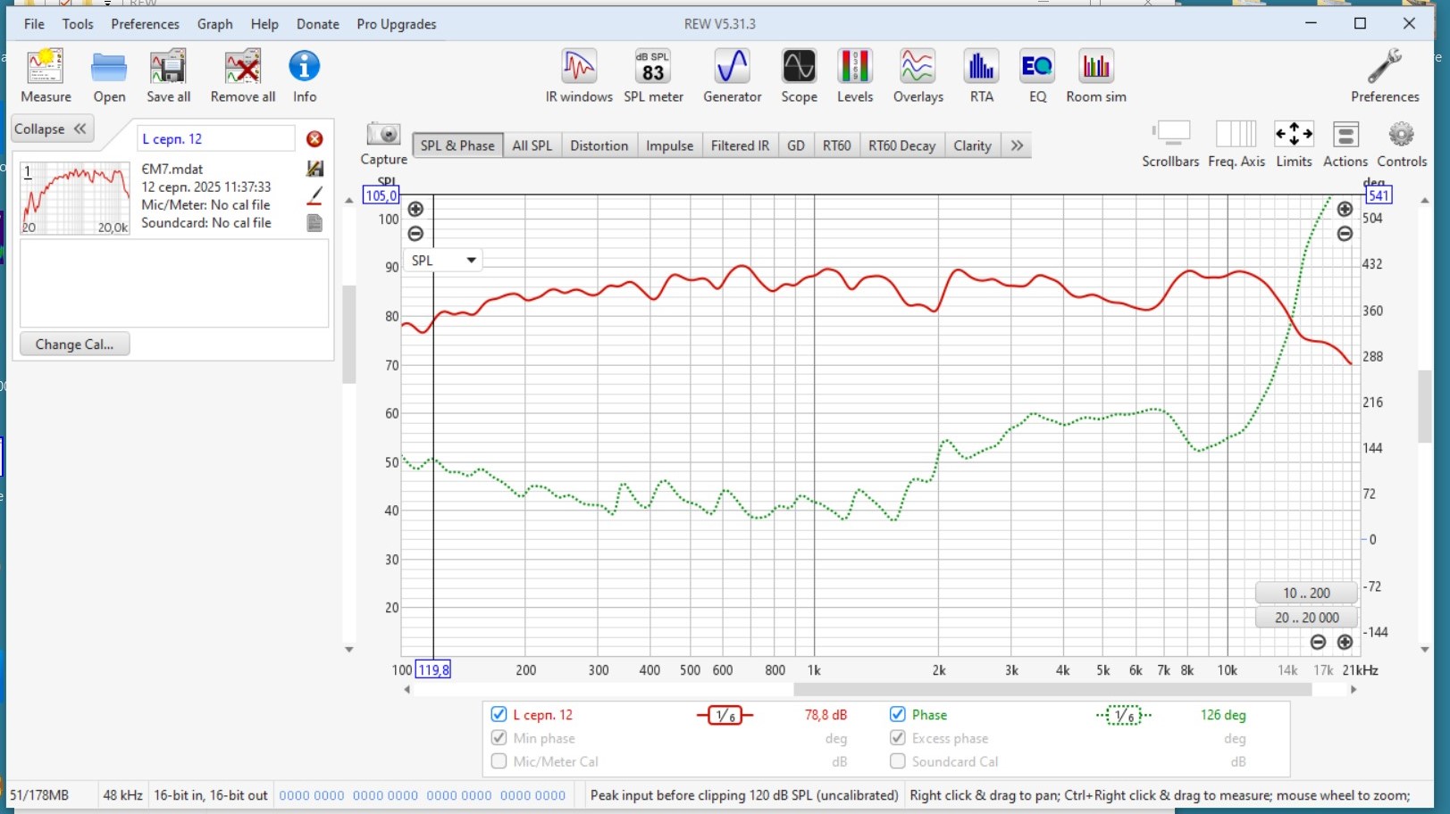

Замер некоторых ШП, одной известной Венгерской фирмы.
Хотя оба широкополосника заявлены до 20 кГц. И даже АЧХ предоставлены.

Thiele-Small parameters
fs 44.1 Hz
Qms 11.807
Qes 0.309
Qts 0.301
Fts 146.4
Mms 14.47 g
Cms 0.900 mm/N
Rms 0.340 kg/s
Vas 51.60 litres
Bl 10.310 Tm
Eta 1.38 %
Lp (1W/1m) 93.53 dB
Dd 16.00 cm
Sd 201.1 cm^2

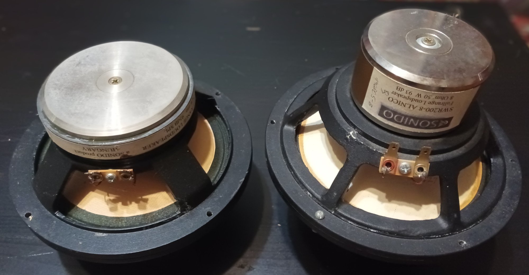

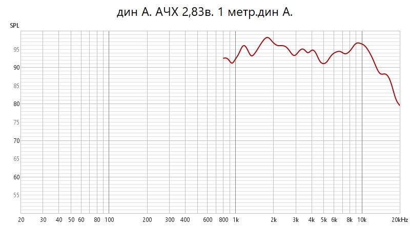

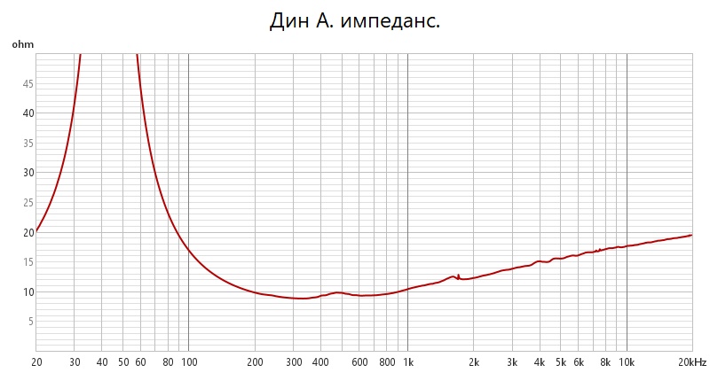

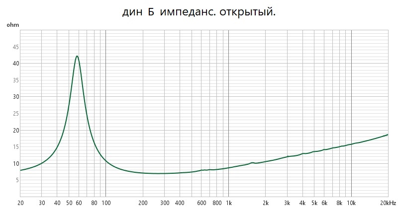

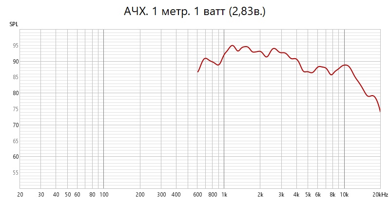

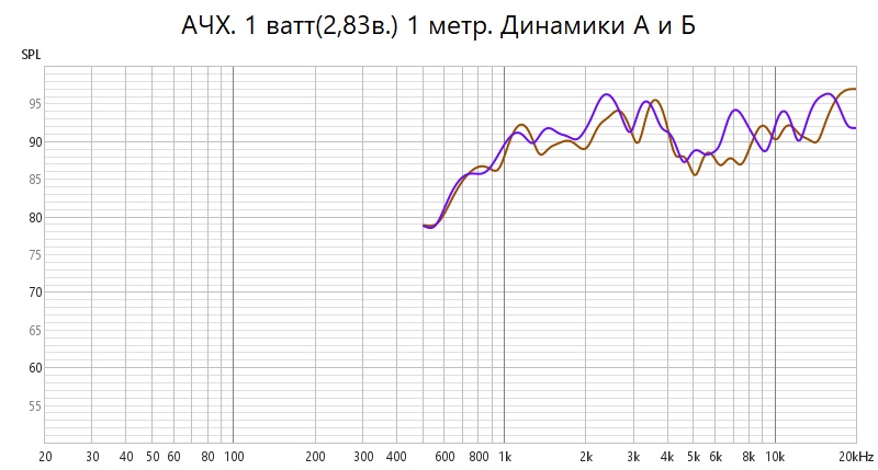

Низкоиндуктивными их никак не назовешь.
У "А" минимальный импеданс на 350 Гц составил 9 Ом, а удвоение в его га 10 кГц
У "Б" с этим еще хуже - удвоение на скромных 6 кГц.
Ну и АЧХ соответствующие.
А вот 10ГДШ меня прям порадовал. И даже оба два. :)

Да на выбор. Рекомендую свой "Бриз". Давно обкатанная схема.
Смотрите внимательнее на исходное сопротивление(импеданс) динамиков. Они разные. И 10ГДШ переделанный.

Смотрю удвоение от минимума импеданса, а не от номинального сопротивления динамика.
Так можно сравнивать "электрическую широкополосность" любых динамиков, любого сопротивления.
Хоть двухкилоомные сравнивать с двухомными.

Прошу обратить внимание на "соньки". Оба имеют одинаковые диффузоры, одинаковы визеры и одинаковые диаметры катушек. Но у первого катушка на каптоне, а у второго на алюминиевой фольге. Ну и "моторы" разные.
Алюминий сам по себе очень сильно тормозится в магнитном поле. Даже не замкнутый виток. Чем выше скорость тем сильнее торможение. Сразу обвал Qms и ВЧ части диапазона.
