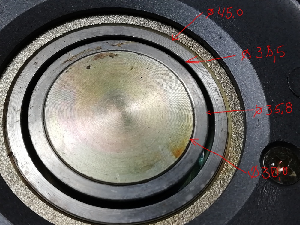

Я к этому и написал, о кольцевой системе. Из-за разности диаметров (длины окружности), как раз и будет разности насыщения, а ещё и воздушный зазор и его неравномерность... Ооо... Кошмар... Вкупе с индуктивностью катушки и частотой, это все такие инертности... Вообразите, прошу...))
Так повыскребать все нужно. И насытить, и КЗ витки, с обратным витком, противофазыми магнитами, и прочим.
Кстати, даже в импорте нередко зазор перекошен. Выставляю его при сборке МС особо тщательно.

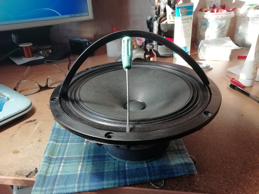

Надеюсь многие видели, слышали и держали в руках динамики "Visaton B-200"... Уж не знаю, Китай ли это или Германия. Корзина алюминиевая, черная, крашенная. Папы клеммника расположены радиально.
Первую пару прислали в 2013 году из Ижевска по причине задевания катушки об элементы МС у одного из пары. Без фото - факты:
Что было и что стало с динамиками после перемотки:
Динамик №1 имеет 23+19 витков алюминиевого омеднённого провода диаметром 0,155 по алюминию и 0,19 по лаку. Re=4.9 ома. Вес=12,98 гр. Шмоток клея на подвесе.
Динамик №2 имеет 23+20 витков. Re=5,0 ом. Вес=12,44гр.
Катушки обоих динамиков имеет высоту намотки 4,5 мм.
Катушки динамиков измерены прибором "Измеритель иммитанса Е7-15. Частоты 1000 Герц.
Динамики в собранном виде.

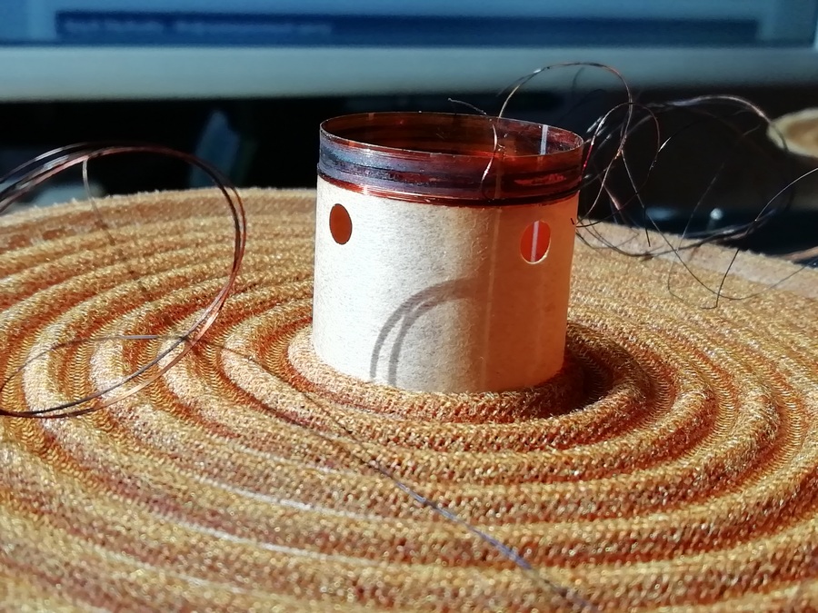

Динамики перемотаны проводом диаметром 0,15 мм по меди и 0,175 мм по лаку.
Внутренний слой имеет по виткам 12+1+12. Наружный 11+1+Сколько получилось до верхнего края катушки. (+1) обратный виток.
Вес динамиков после перемотки увеличился:
№1 13,44-12,98=0,46 гр.
№2 12,96-12,44=0,52 гр. Была разница между подвижками: 12,98-12,44=0,54 гр. Стала разница между подвижками: 13,44-12,96=0,48 гр.

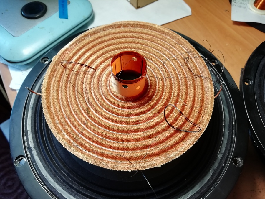

Вторая пара "В-200" была местная. В январе 2021 г. С соседнего района. Один в обрыве. После разборки
До перемотки, у целого всё то же самое, что было и у первой пары. Било в близкие проценты. Тоже алюминий в меди. Та же геометрия катушки. Re.
После перемотки проводом 0,14 по меди и 0,165 по лаку. И с R = 1,12 ом.м.
Витков в первом слое 27 (13+1+13) в реальности 25 витков.
Витков во втором слое 25 (12+1+12) в реальности 23 витка.
