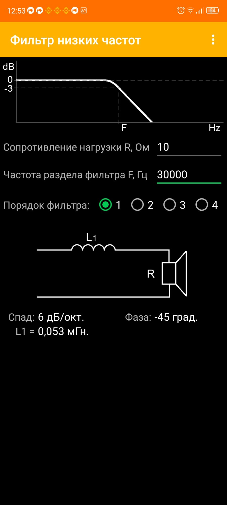

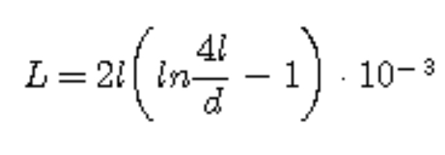

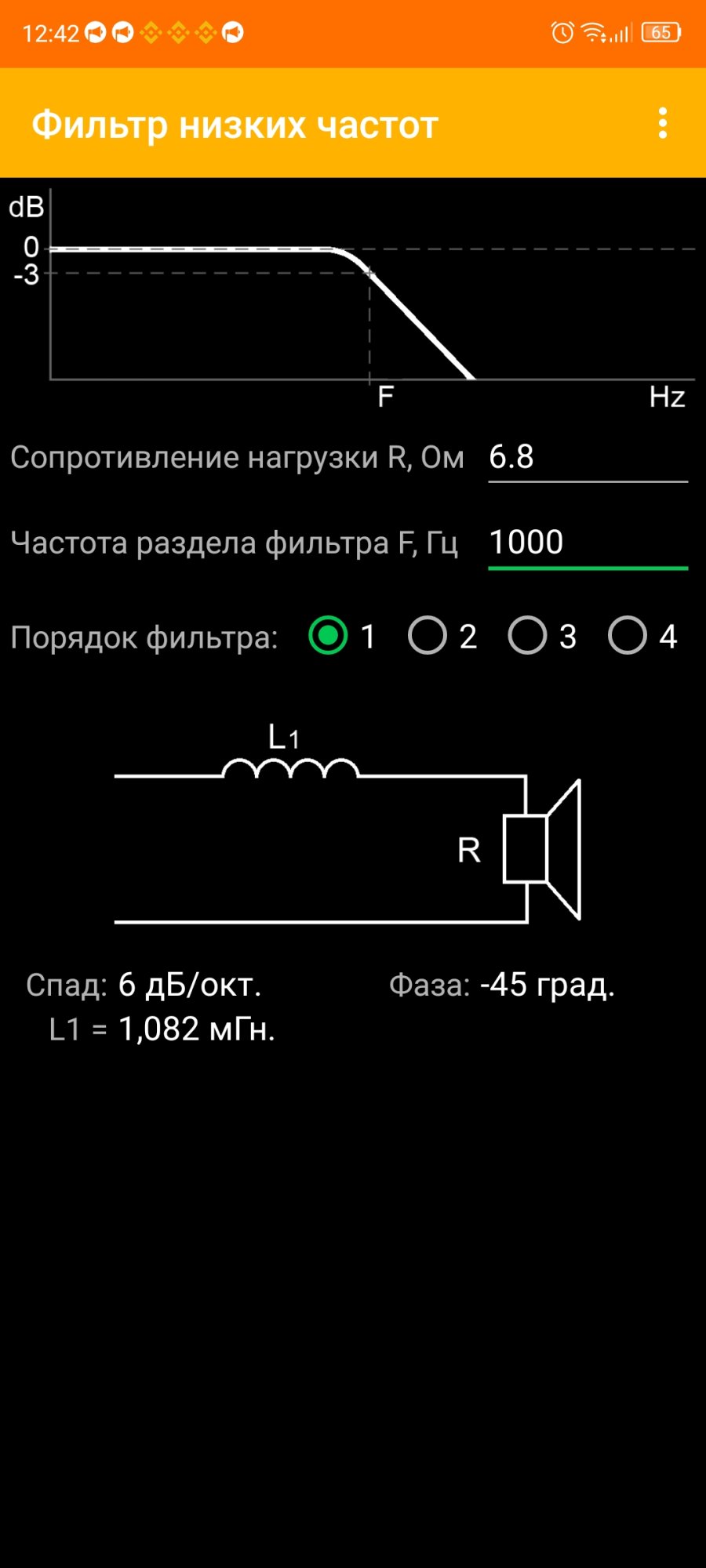

Динамик можно представить как двигатель внутренего згорания.Магнит это цилиндр ,катушка -поршень. У ДВЗ есть параметр - максимальная частота вращения коленчатого вала. На АЧХ динамика она тоже есть. Именно индуктивность катушки (поршня) определяет ее частоту работы (максимальные обороты двигателя) Увеличение индуктивности катушки обратно пропорционально его частоте. Зная индуктивность катушки,можно узнать частоту ее работы в магнитном поле. Считается это с помощью расчета фильтра низкой частоты.
Например катушка с индуктивностью 1,08мгн при сопротивлении 6,8 ом имеет частоту работы 1000гц.
Катушка с индуктивностью 0,108мгн и сопротивлением 6,8 -10000гц.Или же чтобы намотать твитер с рабочей частотой 30000гц/10 ом нужна катушка в районе 0,053мгн.
Индуктивность в каком случае? Исходная катушка пищалки до установки в зазор МС или уже в собранном виде и у рабочей головки?
Если у рабочей, то Рутковский Вам возразит. У них имелись, а может и имеются пищалки с индуктивностью катушки в 0,6 мГ. Играющие, по его же заверениям, лучше чем какие-либо фирменные. Ну скажем лучше фирменных подтверждающих Ваши постулаты.
Такие дела.

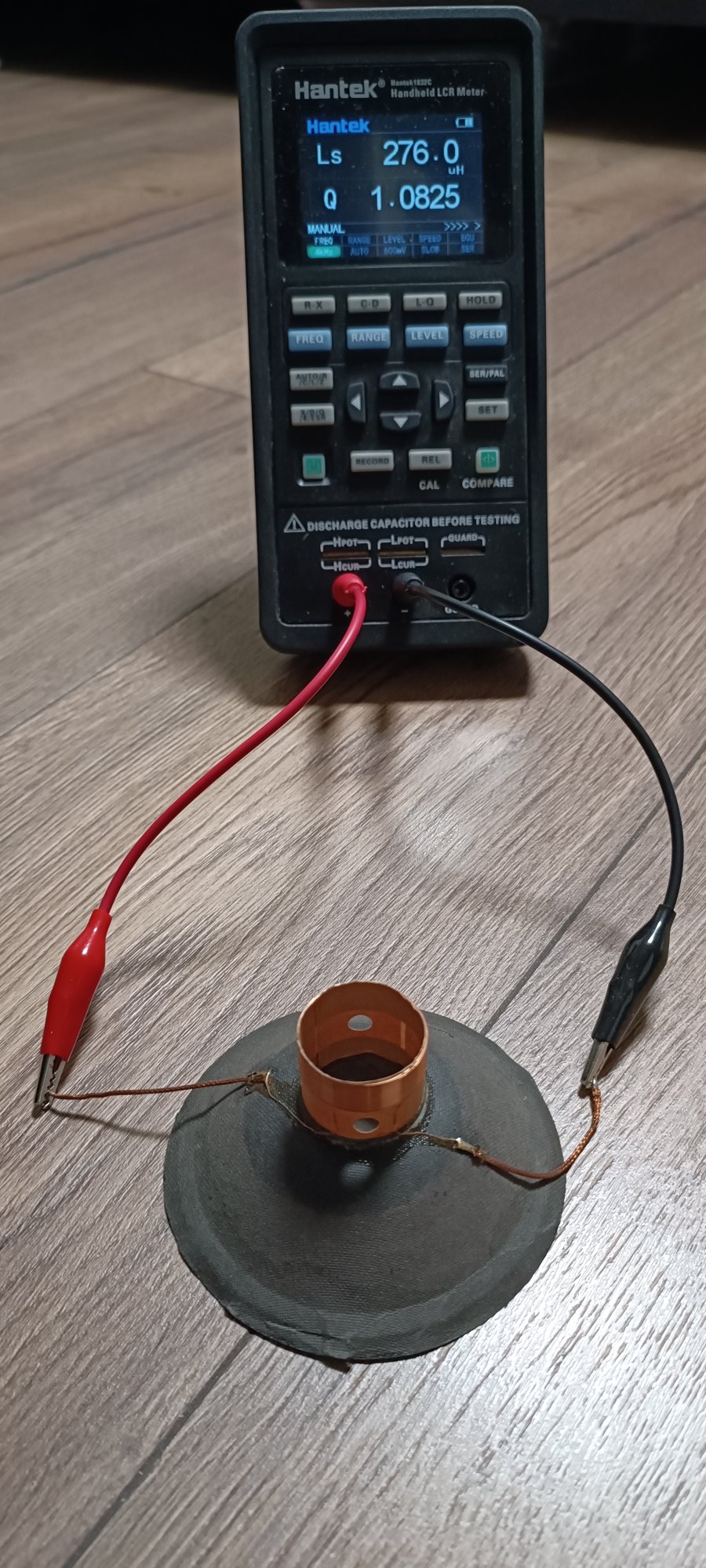

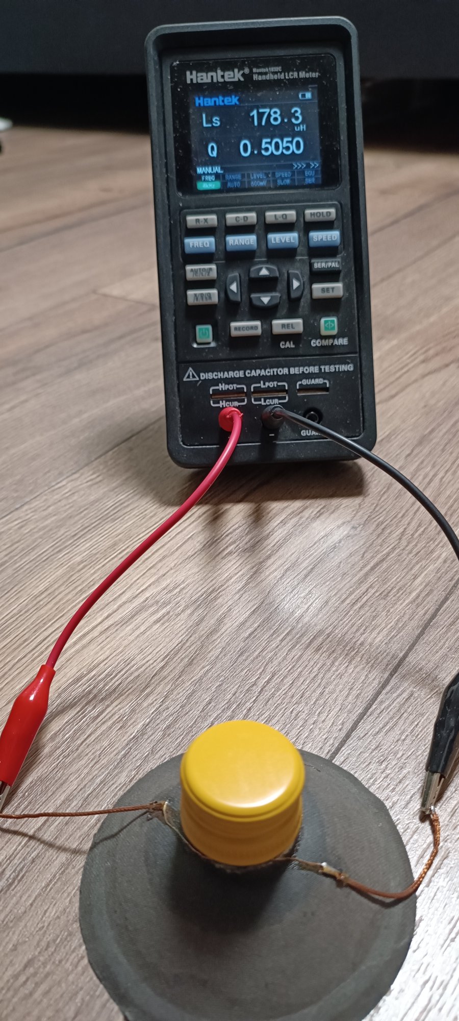

Игорь (Meshin) нуаверное единственный, кто измерил изменение индуктивности при обратных витках в ЗК.
Мне ближе измерение импеданса, непрерывной линией.
Если взять общее количество витков катушки, и единичность обратного витка, то эффект уменьшения индуктивности представляется непропорционально существенным.
Тем более, что были положительные отзывы о сравнении динамиков до, и после этой доработки, на одном из форумов.

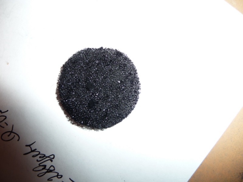

Без обратного витка, с пробкой из под вина. Скажется вот так)))

Индуктивность конкретно в моем случае падала после 800-900 герц на 25-45 % (в зависимости от частоты).

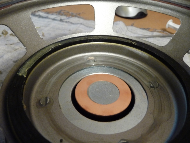

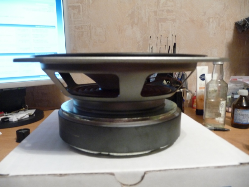

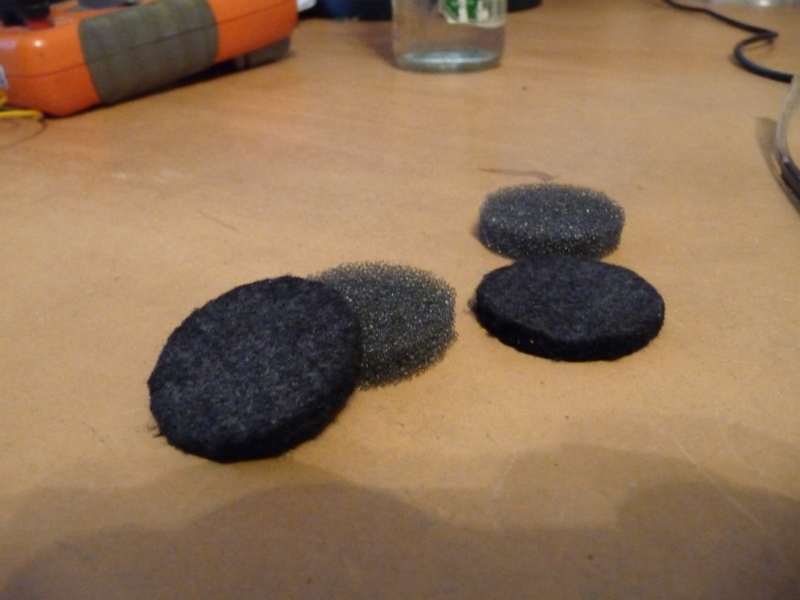

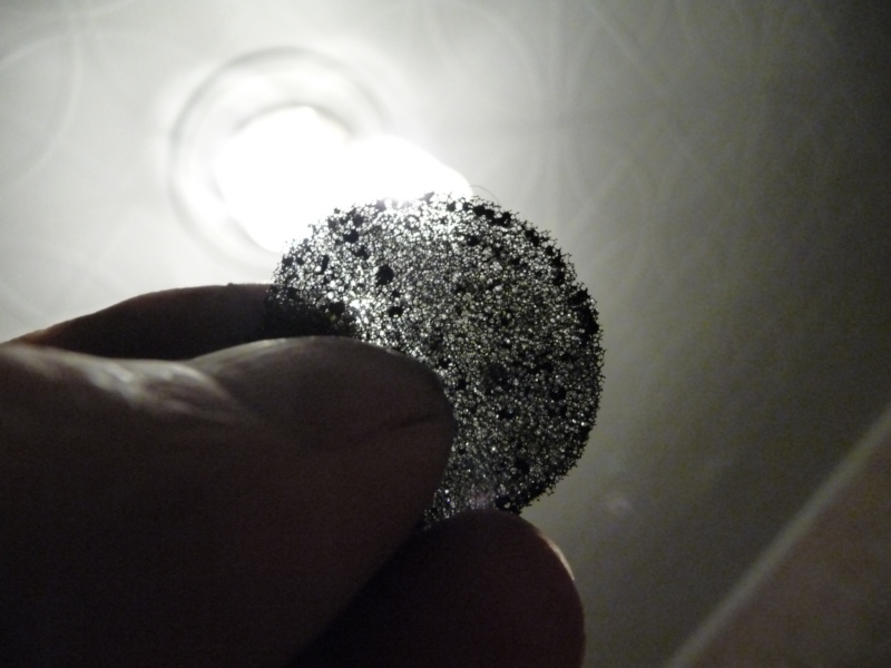

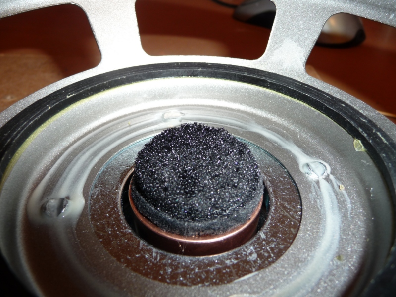

Интересно узнать, как скажется на свойствах ГД совместное использование обратного витка в намотке ЗК и медного кольца/трубки/колпака на керне МС.
Никакой разницы по сравнению с обычным голым керном. Индуктивность катушки с обратными витками напомню, максимум два обратных витка на всю катушку, Снижается ровно так же и на омеднённом керне.
Пару лет назад, по просьбе хорошего знакомого с Дальнего Востока, перематывал две пары катушек от 10ГД-36К (которые как известно, с омеднением зазора МС). Две с обратными витками, две по Партриджу. Сейчас он собирается начать сборку этих четырёх динамиков. Обещал отписаться о впечатлениях. Измерений не будет точно, а вот чЁ да как изменилось в звуке в сравнении со стандартными динамиками, обещал рассказать. Он привык опираться во впечатлениях на свой

Так давно, что и не помню когда, прислали мне на перемотку
Ко всем прелестям, этот динамик имеет медный стакан на керне МС.
А предыстория такова. Выслал человеку пару 6 дюймовых динамиков (динамики со скрытыми подвесами и перемотанные на катушки с обратными витками) на пробу, и он остался ими очень доволен. Купил их у меня. Попросил перемотать Фостексы. Резковатый звук на некоторых стилях музыки, да и вообще. Продать их сложно за те же деньги, так почему бы и не поиздеваться?... А вдруг!
Данные катушек динамиков измеренные "Измерителем иммитанса Е7-15" на частотах 1000 Герц / 100 Герц.
Динамик №1 до разборки:
R=8.73/10.8 Ohm; L=353 uH/ X - нет показаний.
Динамик №2 до разборки:
R=8,88/8,9 Ohm; L=382 uH/ X - нет показаний.

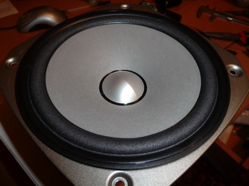

№1 после разборки, катушка вне МС:
R=6.58/6.53 Ohm; L=292 uH/0,28 mH.
№2 после разборки, катушка вне МС:
R=6.69/6.64 Ohm; L=293 uH/0.28 mH.
Перемотка:
№1 после перемотки, катушка вне МС:
R=6.14/6.14 Ohm; L=287 uH/0.28 mH.
№2 после перемотки, катушка вне МС:
R=6.14/6.15 Ohm; L=288 uH/0.28 mH.
№1 в собранном виде:
R=8.69/7.8 Ohm; L=241uH/ X - нет показаний.
№2 в собранном виде:
R=8.70/7.5 Ohm; L=253 uH/ X - нет показаний.
Родной провод на катушках динамиков был алюминиевый, покрытый медью диаметром по лаку ~0,245 мм. Высота намотки 9,6 мм.
Внутренний слой 39 витков, наружный слой 35 витков.
Новые катушки намотаны проводом, подобранным под геометрию и активное сопротивление бывшей катушки. Это провод 0,18 по меди, 0,21 по лаку.
Витки во внутреннем слое 22+1+22. Во внешнем слое 21+1+20
Можно видеть, что при большем количестве витков и по одному обратному в центре высоты намотки каждого из слоёв. При неизменной МС и всем остальном, индуктивность понизилась в ~1,5 раза.

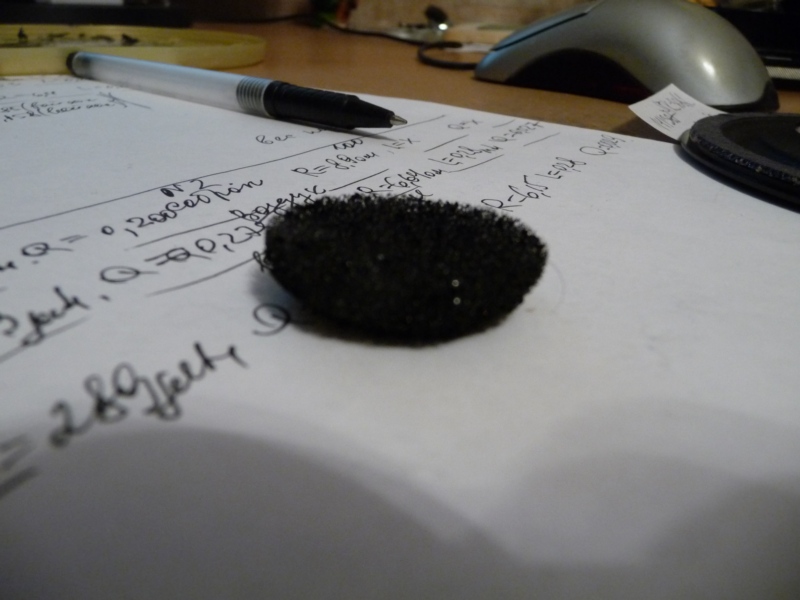

Под колпак, на торец керна, дополнительно были вклеены комбинированные шайбы звукопоглотителя. В которые вошли войлочные и поролоновые
Поролон (крупно-пористый) был обрезан под форму алюминиевых куполов динамиков и набит обычной, чёрной тушью и высушен
После чего он стал довольно жёстким, но всё так же легко продуваемым.
После получения и опробования отписались:
""- Игорь наконец-то установил Fostex и послушал. Резкости нет, улучшилась
микродинамика, по замерам модуль стал чуть ровнее. В целом играют отлично,спасибо.""
Обещали держать в курсе дальнейшей жизни этих Фостексов. По крайней мере хоть какое-то время.
Так, что господа-товарищи... Хоть обратные витки и не панацея, но пробовать нужно и можно.

О люди, окромя старинных учебников по физической физике эпохи Возрождения на итальянском языке (учебник самих Алессандро Вольта и Луиджи Гальвани!) у меня только паяльник (самый обычный) и настойка канифоли для пайки. Как учат нас просветлённые итальянцы : индуктивность есть некоторое подобие массы (обладающей свойством инерции). Любой проводник обладает встроенной в него индуктивностью по факту своего существования. А свёрнутый в моток – тем более. Оно и понятно: начинают складываться вектор B и элементарные токи каждого витка. (Не)сильно ошибусь, если скажу, что центр масс индуктивности геометрически сосредоточен в центре той катушки. Отсюда следует важный постулат – из-за наличия индуктивности ток в цепи не может измениться мгновенно.
Это формула Гальвани для расчета индуктивности (в мкГн) проводника диаметром d (см) и длиной l (см) – была получена в опытах на лягушках во время грозы.
Понятное дело, что в индуктивности энергия запасается в виде магнитного поля, а расходуется на потери сэра Джоуля из-за наличия сопротивления витков. Вполне ясно, что весь импульс не поглощается катушкой, но лишь его ВЧ составляющие. Поэтому, подключив ШП динамик через катушку, сразу замечаем отсутствие высоких частот, что вынуждает нас применить дополнительный динамик – пищалку. Проклятая индуктивность и здесь не даёт нам покоя, а ведь есть ещё индуктивность и у звуковой катушки! Прочитав этот текст, мне даже расхотелось слушать музыку, не то что импульсы ...
