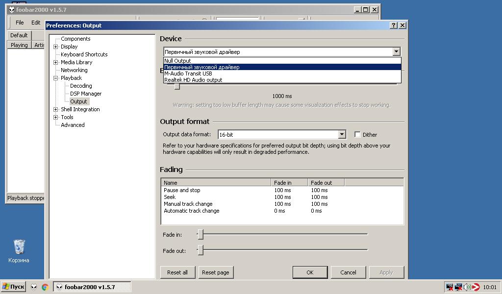

В закладке "Преференс" смотрим в списке "Плейбэк"- "Оутпут", При нажатии на "Output" справа в окне "Device" в свитке этих девайсов выбираем предложение со словом ASIO и жмем кнопку "Apply_применить".
Поискал, у себя не нашёл такого варианта:
это означает, что в режиме ASIO я у себя не могу слушать звуковую карту в Виндовс?
Получается, что родного асио нет. Есть еще вариант - использовать сторонний драйвер асио (да-да-есть такие). Но я сравнивал их и разницу между таким асио и обычным прогоном через винду не услышал. А вот родной драйвер асио-тот всё же лучше.

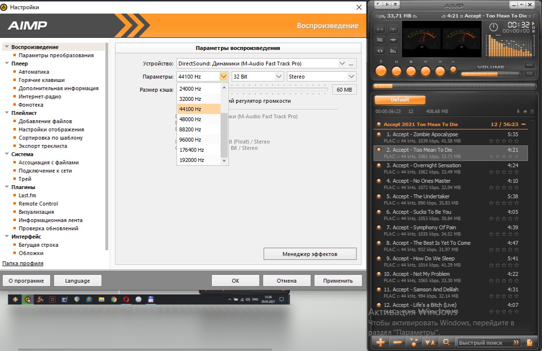

Я вот чего не понимаю: в режиме ASIO я могу лишь выбрать частоту (до 48000, хотя меня для воспроизведения вполне устраивает 44100), но не могу выбрать битность - только 32 бита, в то время как в режиме директ могу выбрать от 8 бит и выше (обычно ставлю 16), а частоту до 192000. Особой разницы между 32 и 16 не слышу, но теоретически что лучше из всех доступных режимов?AIMP.jpg

Я вот чего не понимаю: в режиме ASIO я могу лишь выбрать частоту (до 48000, хотя меня для воспроизведения вполне устраивает 44100), но не могу выбрать битность - только 32 бита, в то время как в режиме директ могу выбрать от 8 бит и выше (обычно ставлю 16), а частоту до 192000. Особой разницы между 32 и 16 не слышу, но теоретически что лучше из всех доступных режимов?Посмотреть вложение 15854
В фубаре мои асусы предлагают в АСИО от 16 до 32 бит. Разницы не услышал) Возможно меня просто игнорят и выставляют что посчитают нужным.
Тут наверное от звуковой карты зависит. У меня M-audio audiophile 2496 много лет. Выставляю частоту в настройках карты и тогда аналогичную в Фубаре. Последний год слушаю через ЦАП по оптике и юсб. Такой: https://aliexpress.ru/item/33046269...202.101576667.1621541014-165376138.1614889235
