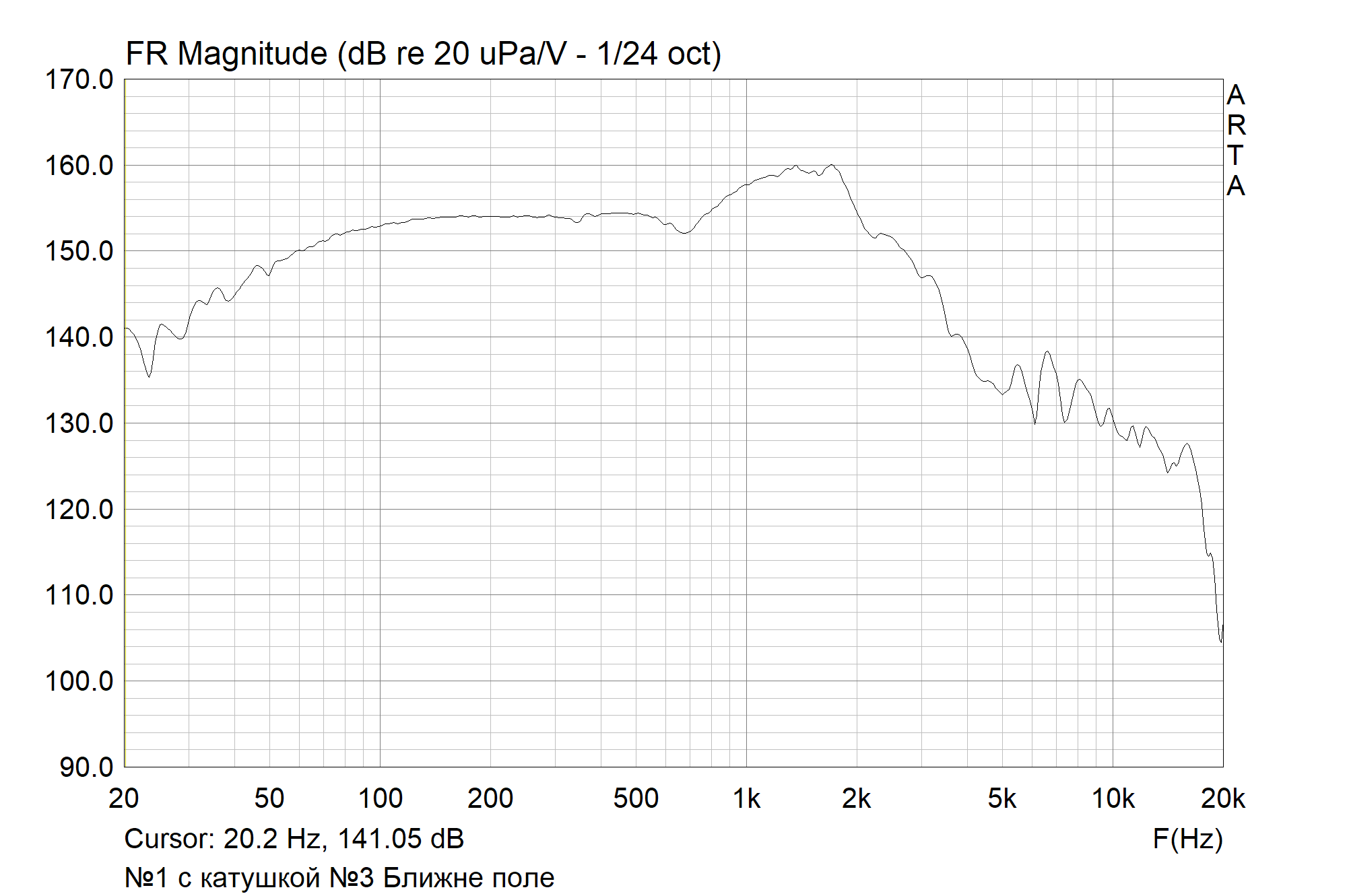

Первый более-менее результат.
Цель - сделать бодренький мидбасс.
Диффузор хлопок + пульпа (оберточная+20% джут)
Пропитка ПИБ200 2%
Вес 2,7 гр
АЧХ только в ближнем поле - ящик пока не делал.
Fs = 41.98 Hz
Re = 7.27 ohm[dc]
Le = 165.64 uH
L2 = 200.71 uH
R2 = 6.42 ohm
Qt = 0.41
Qes = 0.45
Qms = 4.48
Mms = 9.23 grams
Rms = 0.543451 kg/s
Cms = 1.557899 mm/N
Vas = 44.83 liters
Sd= 143.14 cm^2
Bl = 6.253732 Tm
ETA = 0.70 %
Lp(2.83V/1m) = 91.00 dB
5,026
3,130
145
Пропитка ПИБ200 2%
Вес 2,7 гр
1/24? А это в ближнем поле. Но все-равно очень прилично. Поздравляю Андрей)

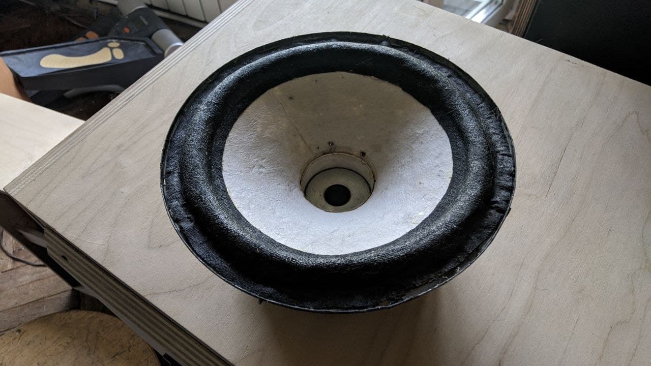

Дошли руки до конопли)) В смысле до бумаги Pure Hemp
Пульпа получилась мелкодисперсная. На форму выложить даже не смог - сползала с разделительного покрытия воском.
Пришлось пробовать двуслойный вариант с хлопком
Результат не понравился. По весу близко к композиции хлопок+оберточная, но прочность несколько ниже.
Возможно поможет пропитка хитином.
После пропитки хитином выглядит хорошо.
1,26гр, на стук приятно, так что буду пробовать установить в многострадальный свой СЧ.

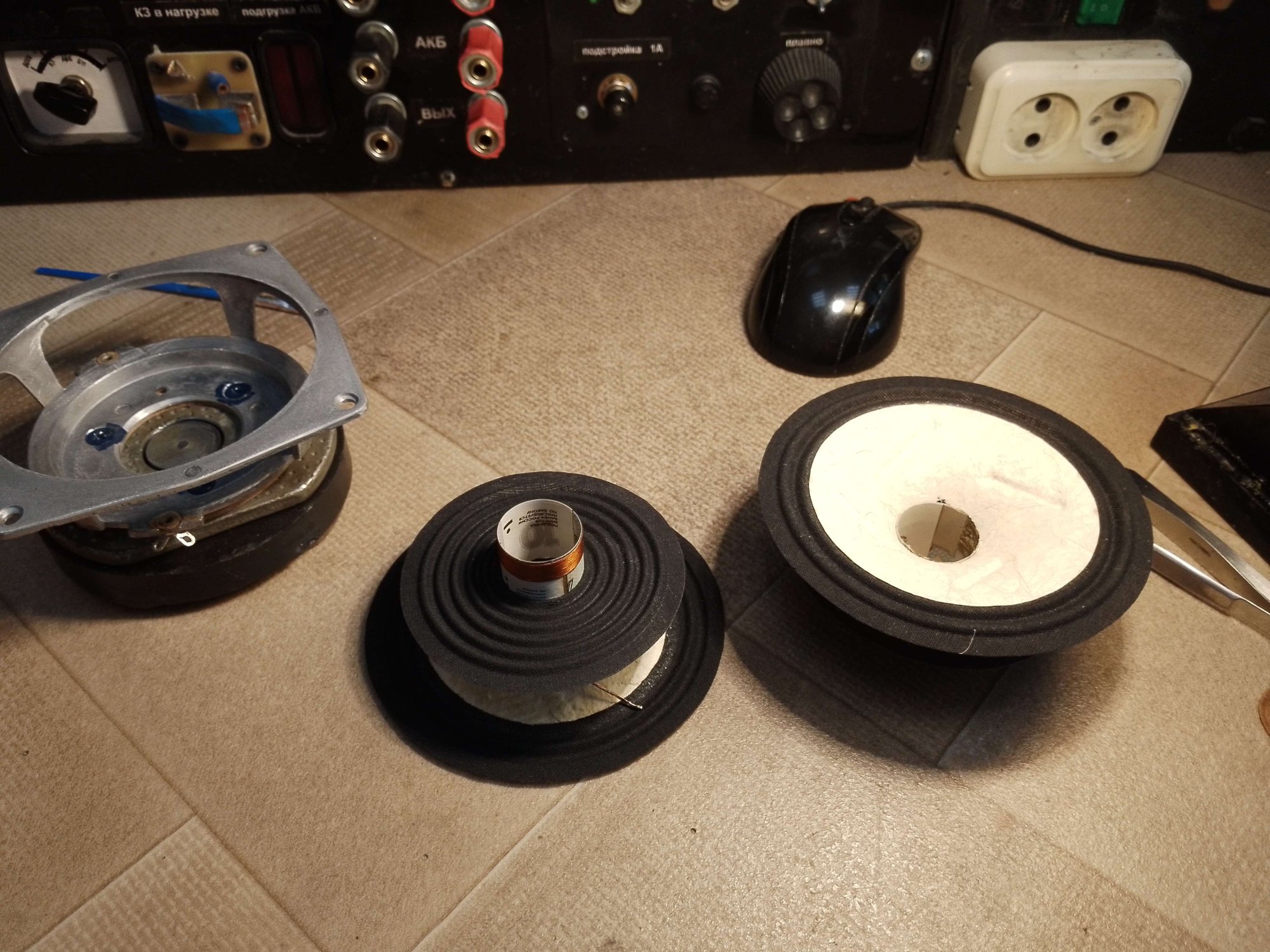

Nikki
25 Сен 2023
433
850
Тяжелая у него судьба....Лежит забытый в шкафу.
Стало неинтересно или не получилось то что хотелось?
Я хоть сейчас велосипед и изобретаю, но ходить по чужим граблям всё равно не хочется. Доработал магнитку у средняка, заменил подвижку, субъективно вышло недурно, и чувствительность выросла заметно и ТС параметры норм, но на АЧХ провал в районе килогерца, как у вас на графиках был. Вот думаю кто виноват - самодельный диффузор, жёсткая шайба или жёсткий подвес. Может и катушка, но она от стандартной 20гдс отличается только высотой каркаса.
