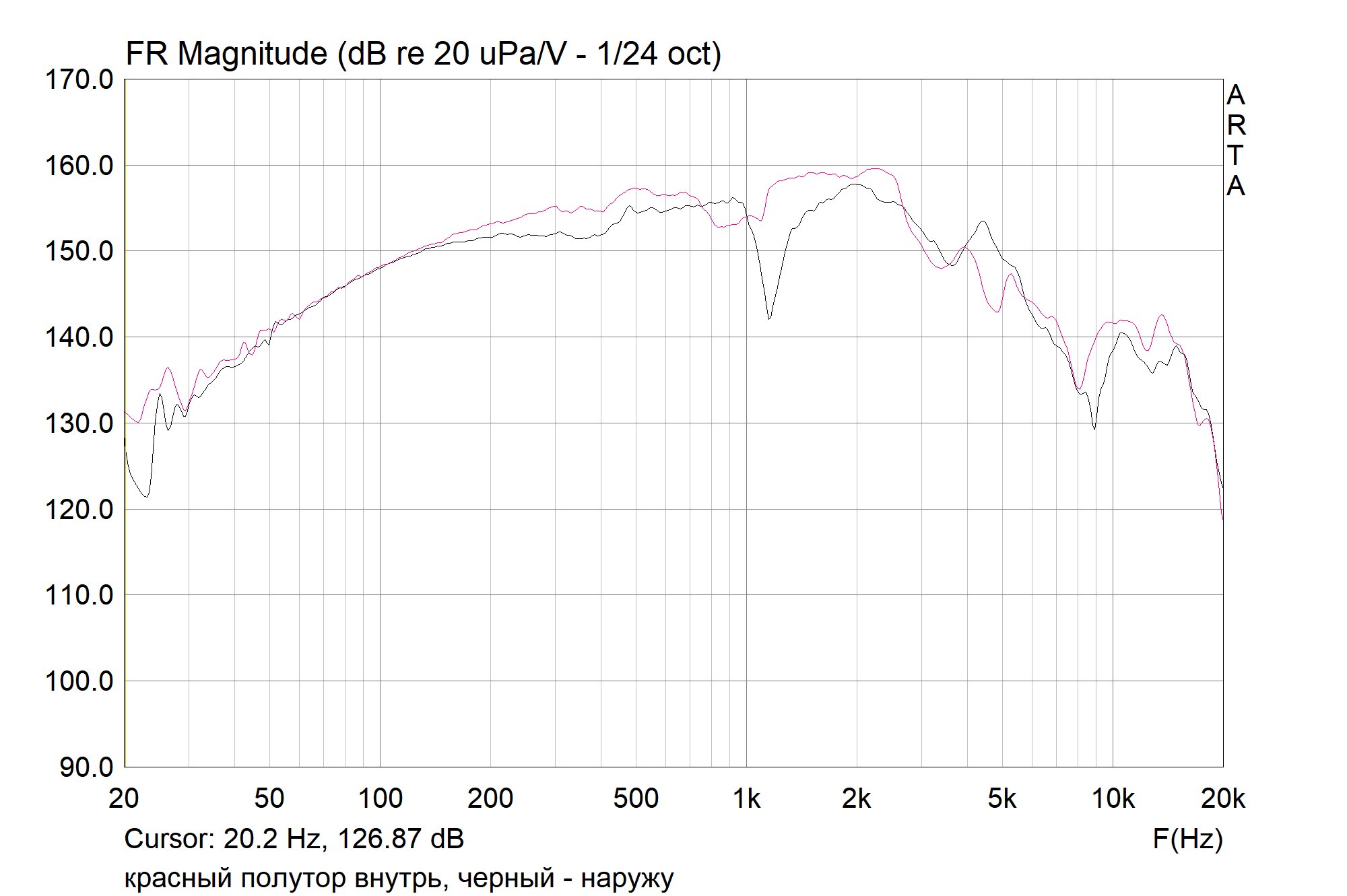

Чую, что на подвес завязано, но как победить - пока не пойму.
вот например, один и тот же подвес полутором наружу и внутрь
Только не понятно, где на графике АЧХ полутором наружу, а где - внутрь.
там подпись на графике есть. Красный полутор внутрь.
О, недоглядел, все правильно, хочешь СЧ или ШП - только волной внутрь.

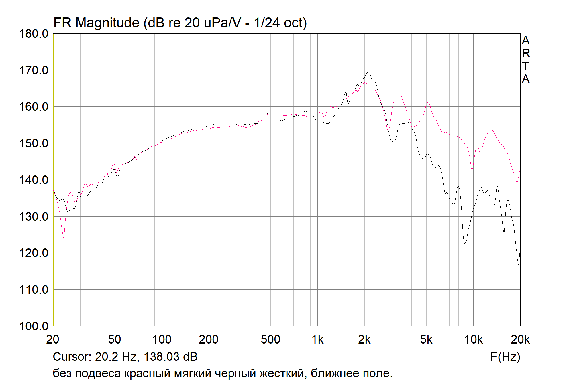

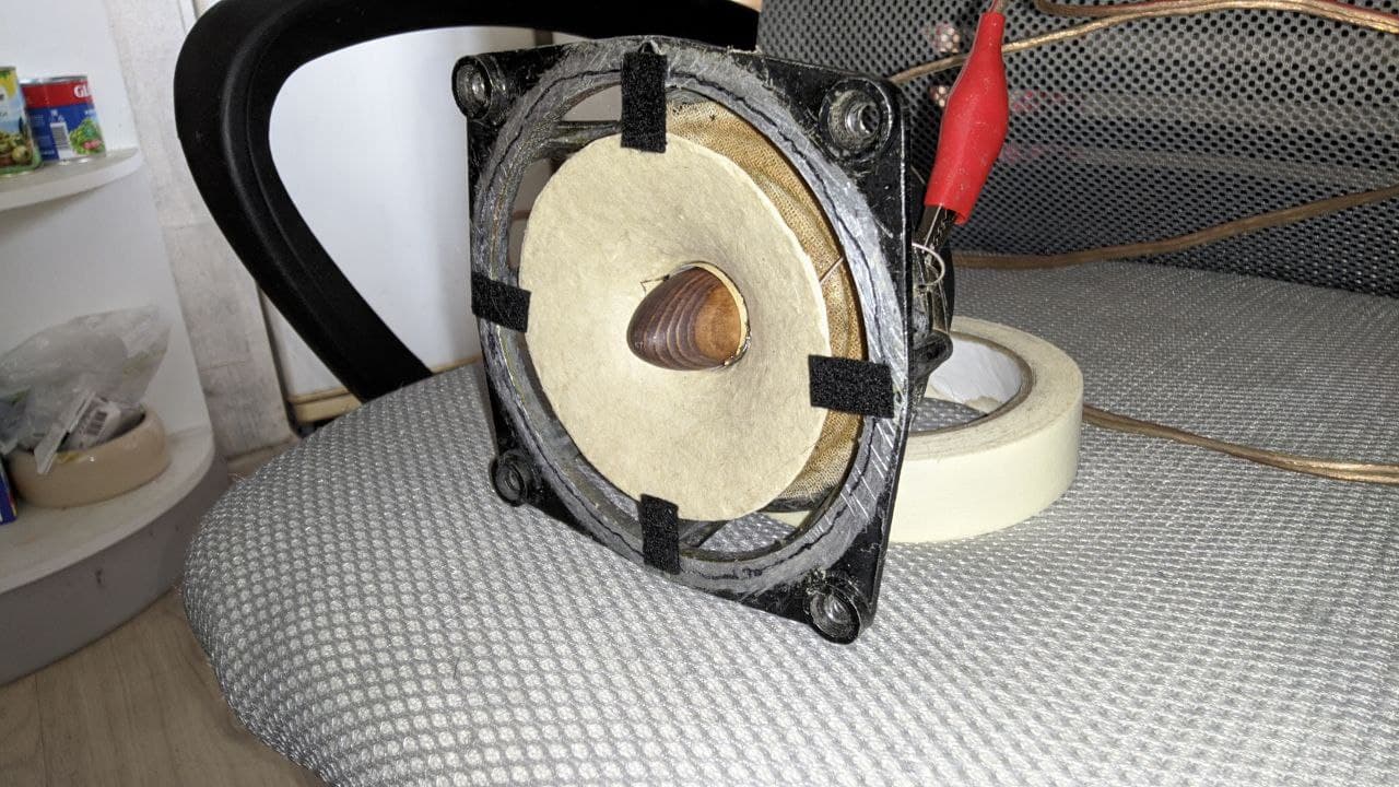

Очередная картинка для размышления.
Спасибо камрадам, надоумили, что можно и без подвеса динамик сделать.
Коризина и катушка одна, диффузоры разные
Красный - мягкая бумага, пропитана ПИБом
Черный двухслойный жесткий, пропитан хитином.
вместо подвеса - 4 кусочка фетра, только чтоб держать на месте диффузор.
Как бы убить горб на 2к?
Шайба фетровая по центру на растяжках из лески.

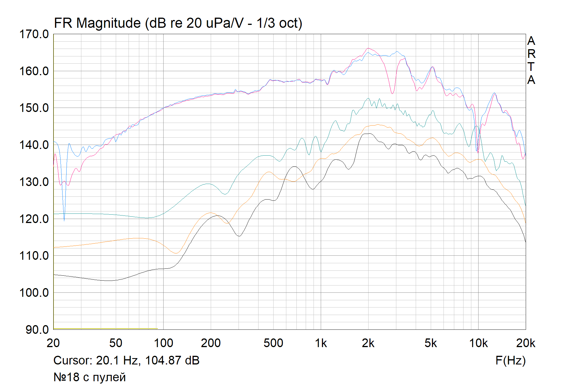

Вот какой чудесный эффект дает установка пули на керн.
графики:
Описалово:
Красный - без пули, синий с пулей - оба в ближнем поле.
Далее все с пулей
(Все графики без ящиков и щитов, так что на НЧ не смотрим)
графики:
Описалово:
Далее все с пулей
Зеленый 25см 1/24 октавы
оранжевый 50см 1/3
Черный 1 метр 1/3
