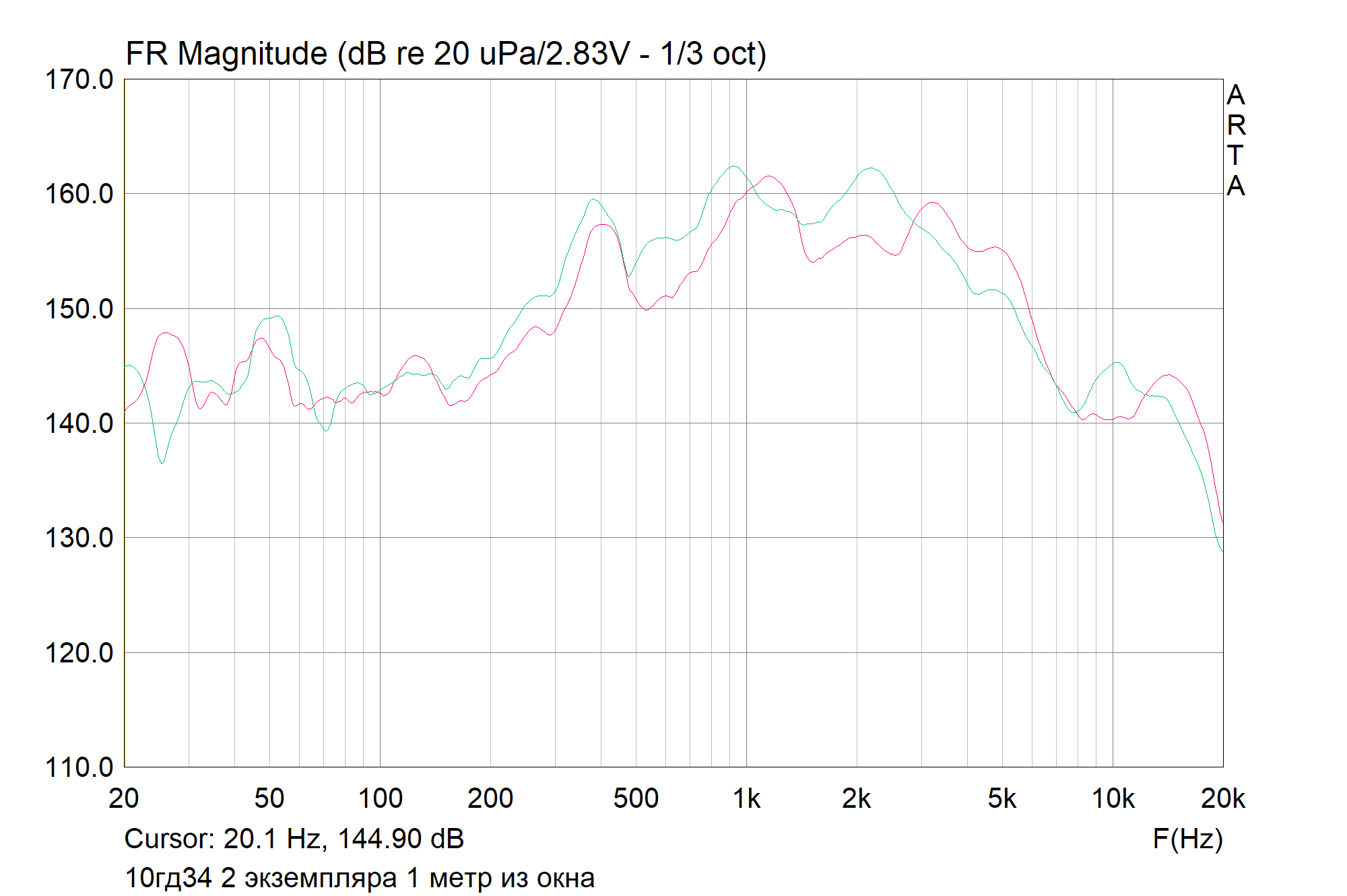

Ну вот очередная пара АЧХей для обсуждения.
Пара разных диффузоров для 10гд34
Микрофон на метровой штанге торчит за окно, динамик на подоконнике на уровне остекления. Без какого-либо оформления, голышом.
Тишина на улице не идеальная, но приемлемо.
На импульсе переотражений не нашел, окно измерения по максимуму.
Жду ваши комментарии.
Мои комментарии.
Андрей!
Я верю и доверяю Вам, но не доверяю этим вашим измерениям. Кто-то из нас ошибается: или Вы, или Я.
Ну не может быть у 10ГД-34 "полка" да еще С МЕТРА!!! в области 20 Гц - 200 Гц. Это просто невозможно.
Измерять голый динамик на НЧ с метра???
АКЗ съест всё, должна быть ровная наклонная линия 20 Гц - 1или2 кГц. У вас пояматоканава.
Повторно прошу, сделайте два замера в LIMP - "голый" и в ящике, прикрепите в архиве файлы LIM. Узнаем T-S параметры.
Затем микрофоном - в упор к динамику, как можно ближе, тоже будет информация.
Измерения раздетого динамика с метра - это ни о чём.

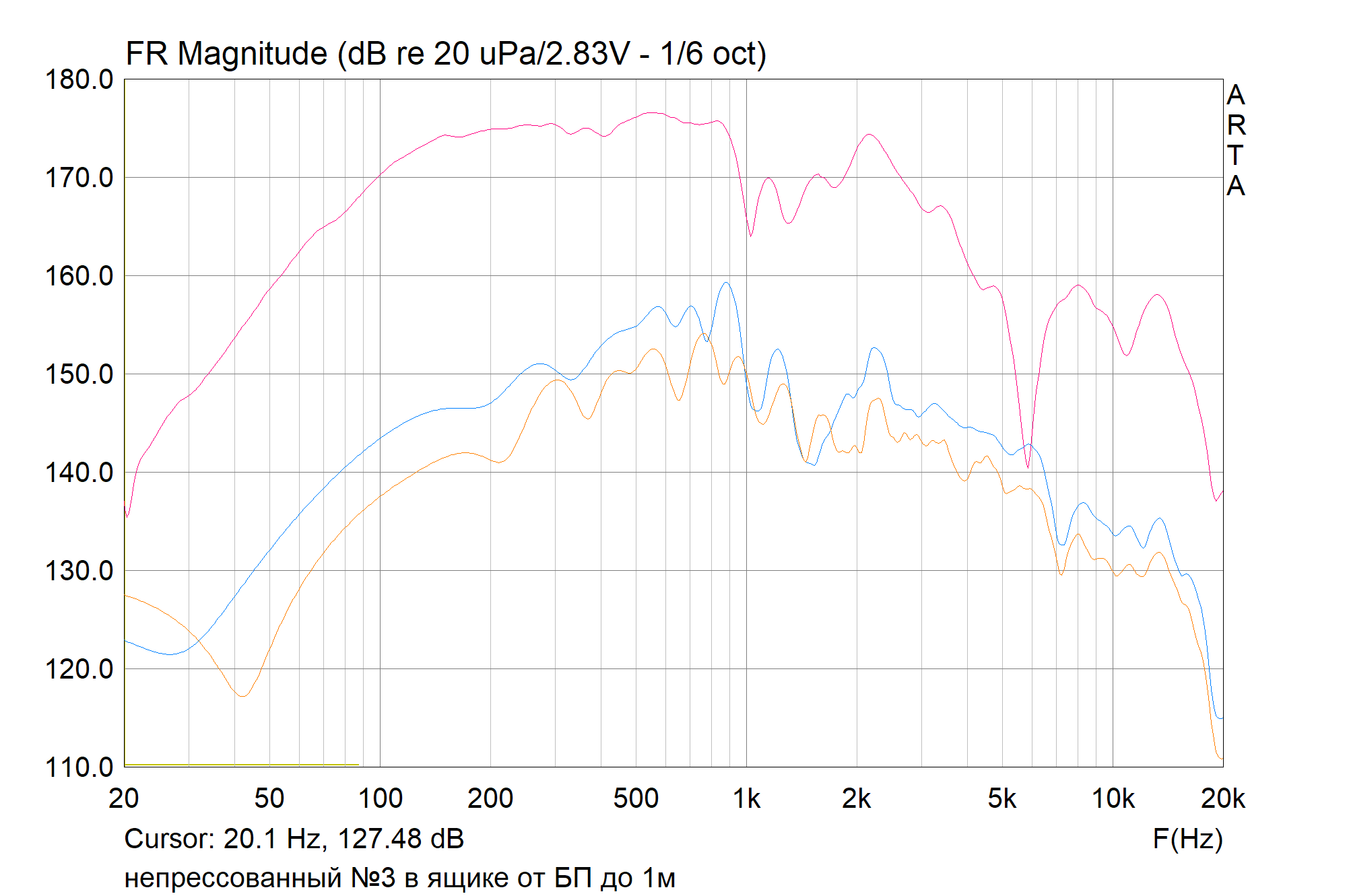

Лень ящик делать - но пересилю себя. Я обычно с добавочной массой измеряю.
И еще раз - это давно не 10гд30.
катушка 3 слойная
шайбы, подвесы - свои, мягкие.
черный цвет - ближнем поле;
красный с 1 метра без оформления

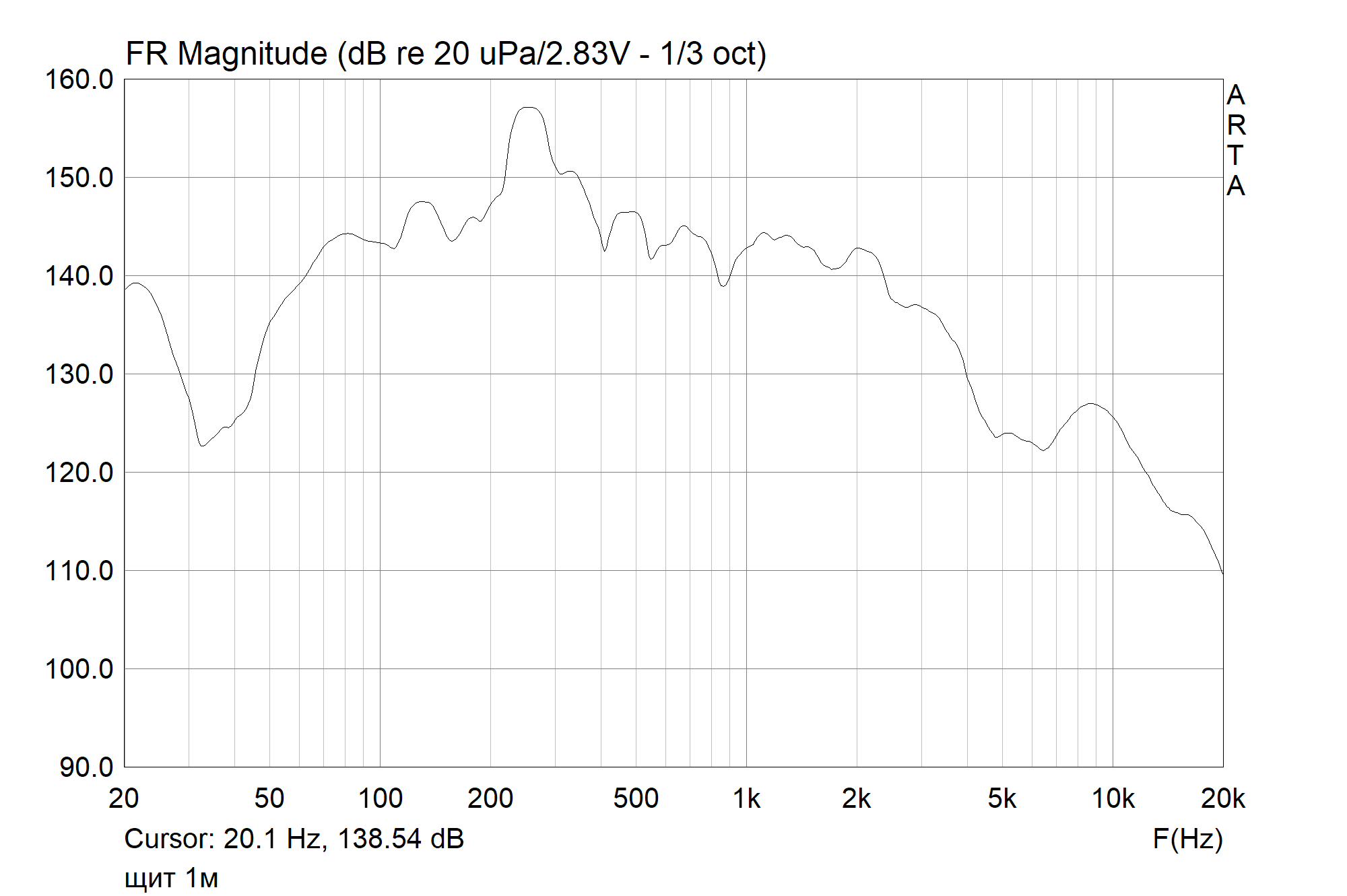

это в щите (лист гипрока чуть больше мера) с1 метра
Горб на 250 - подозреваю что от комнаты.

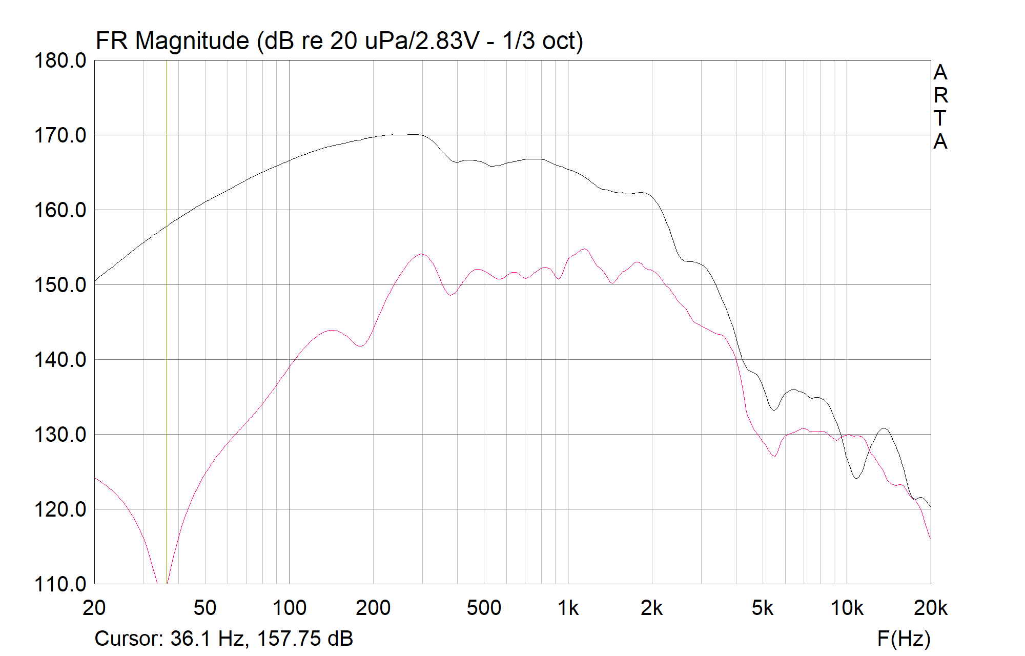

Сравнение стокового 10гд34 с двумя переделками
(дин без оформления на подоконнике, микрофон за окном на метровой штанге)

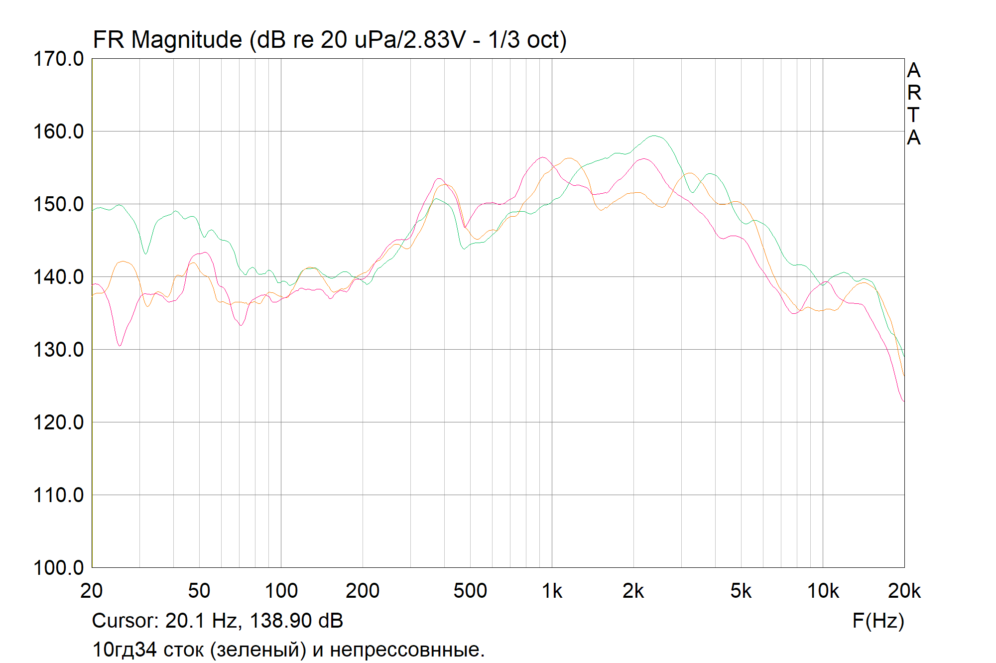

Ниже 200 не смотрим, типа ветер. 400 - особенность местного подоконника. Непрессованных начинает колбасить с 700, стокового с 1000, на глаз. Стоковый звонче, тоже закономерно. Лучше-хуже? Стоковый монотоннее, бороться легче.

У оригинала больше разброс АЧХ.
Неприятный пик на 2, 5 кгц.
Но в общем АЧХ близки.
Но это не значит, что динамики звучат одинаково. :)
Расширить полосу вверх можно жесткими пропитками примерно до 5-6 кгц.
ШП у меня с визером из тонкой тутовой бумаги. Пропитанным жесткой пропиткой.
Непрессованные не позволяют расширить выше 6-7кгц. и в этом их прелесть- нет звона от локальных резонансов.
И да они больше подходят для средников, НЧ-СЧ.

Андрей!
Простите, но такие измерения надо отправлять в брак.
Снова ровная полка 20...200 Гц. Неважно из-за чего она, но это самообман.
У штатного динамика 10ГД-34 от 500 Гц до 2,5 кГц подъём в 15 дБ!!! Ну это ни в какие ворота.
Или это снова неправильные измерения, или динамик надо внести в пивную книжку.
Что-то вы не так измеряете, поэтому результаты или странные, или чудовищные, похоже, вы сбили настройки программы, отсюда и чудеса..
С микрофоном напортачить просто, с LIMP - сложнее, поэтому интереснее результаты LIMP и параметры T-S.
Пока остаюсь при своём (и Станиславского) мнении.
Сделайте лучше микрофонные замеры в комнате, в упор, с четверти метра, с полуметра в закрытом ящике - может что-то прояснится.

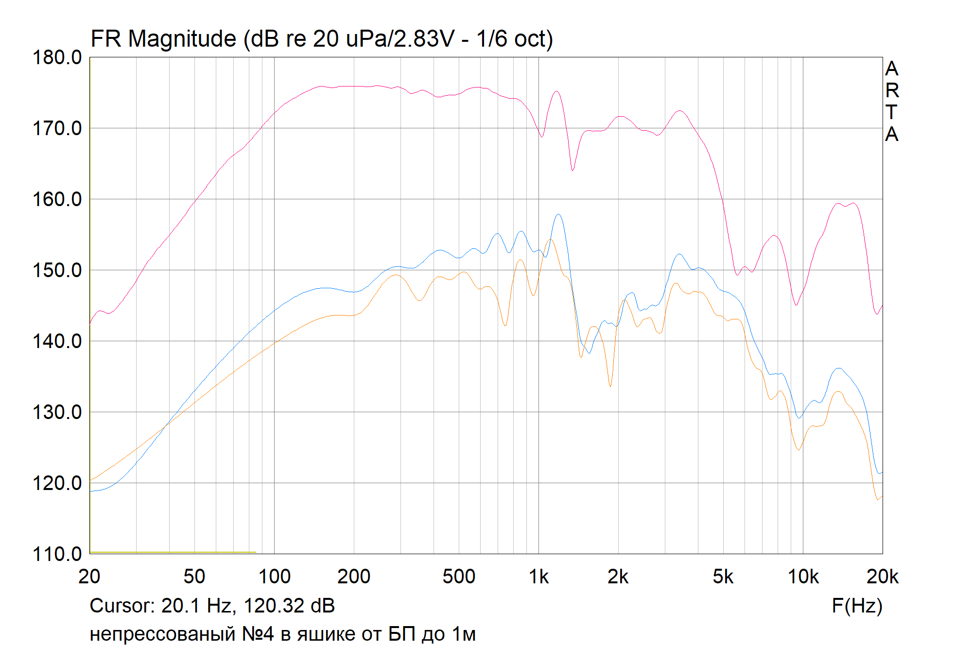

Запилил ящик (корпус от s30)
Мда, все несколько хуже, чем я думал.
Для начала так сказать "референс" 10гд34 не копаный не пиленый.
АЧХ в ближнем поле, с 50см и с1м:
диффузор №3 при тех же условиях:
и №4
А теперь пойду разбирать, пробовать №5 (который с коноплей)
