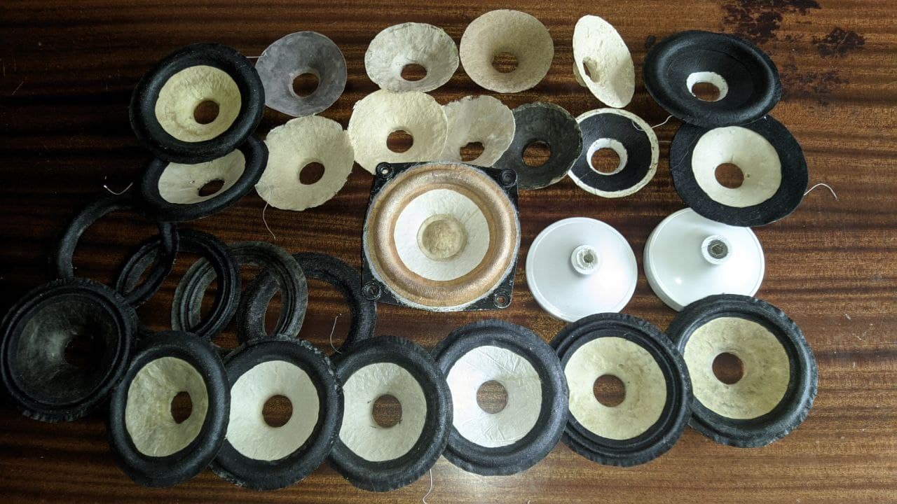

У Вас форма как у оригинала?
Я для такого размера 15гд-11 делал форму как у 10гд-36 с обрезанием краев под нужный диаметр.
И у меня подозрения, что не мягкие, а наоборот слишком жесткие.
Попробуйте в качестве пропитки аклиловую. Хороший вариант сенеж сауна.
Нет, у 10гд34 пиала - ну нафиг.
И таки грешу именно на форму и на
ибо смесь с малым количеством волокон вроде лучше была...
Так что вперед, перетачивать форму.
сенж сауну не нашел в округе, какую-то акрилатную пробовал, не оценил пока.

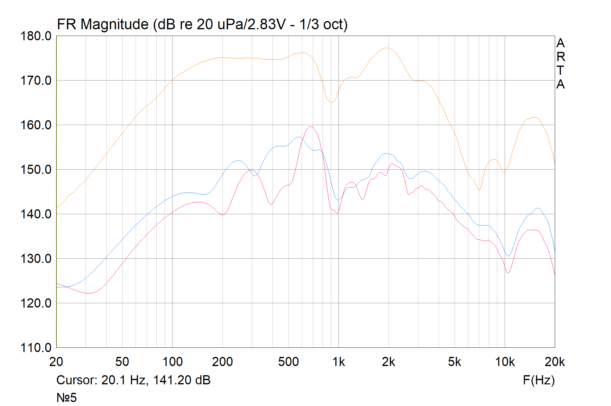

5,351
5,963
205
Согласен, новая форма, по крайней мере для 10ГД-30 мне понравилась куда больше.
Я скептик. Думаю, чтобы пришло понимание что именно не так, пройдёт немало времени.
Пожелаю терпения в этом деле.
И пока результаты измерений какие-то странные.
Буду ждать в ЗЯ разумного объема и замеров T-S в LIMP.
Вот оранжевый из #241 куда лучше, если бы не провал.
Может провал из-за крепления динамика изнутри ящика на толстой панели - приходится гадать.

s30 - разве не "разумного размера корпус"?
Динамик конечно же снаружи.
Снимать ТС пока не вижу смысла - уж их то подогнать вообще не проблема, тем более для СЧ КМК не сильно принципиальны они.
Сейчас основная задача сделать диффузор, который не будет колбасить, или будет колбасить "мягко", что в общем то более реально.
И, повторюсь, моя цель сейчас - сделать именно среднечастотник с хорошим звуком.

При снятии АЧХ не подавайте частоту ниже 200 герц. Для средника. Можно через конденсатор.
Для 8 ом 100мкф. для 4- 200 мкф
И не старайтесь сделать диффузор жестким.
АРТА позволяет обрезать спектр снизу, кондеры не нужны.
Ага, понял уже.
Мне не нравится образующая диффузора моего, хочу немного переделать, прежде чем следующую партию лепить.

Добрался до почты, забрал кучку ништяков.
Тутовая бумага:
35г/м2
Довольно интересная но ощупь.
Подарок от бориса, ПИБ200
И вишенка на торте - супер подарок от бориса - хлопковая бумага
Совершенно обалденная штука - то ли ткань то ли бумага. Тонкая и прочная.
Есть чем теперь заняться))))

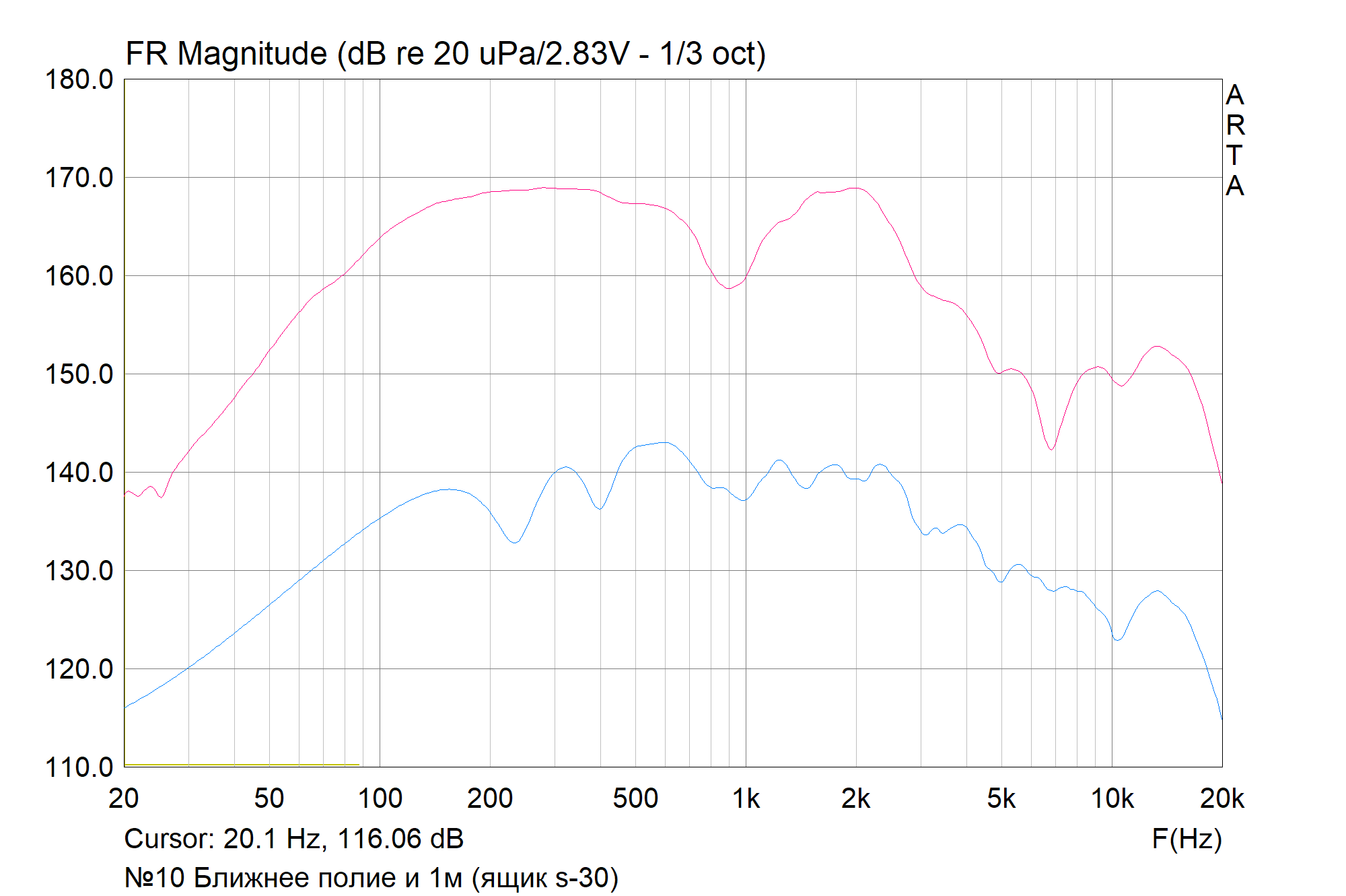

Диффузор №10
Тутовая бумага, пульпа из оберточной, без каких либо пропиток, вес 1гр
подвес ситец 100гр + ПИБ200, вес 1,1гр
Катушка ундерханг 65 витков 0,18
Уже что то приличное.
Измерено в ящике от s-30
Красный - Ближнее поле
Синий - с 1 метра.
В ближнем поле - странновато, а с метра вроде и неплохо.

Интересно.
Можно сказать гадость?
Попробуйте измерить АЧХ с 20...25 см.
И лучше прикрепите файл PIR в архиве.

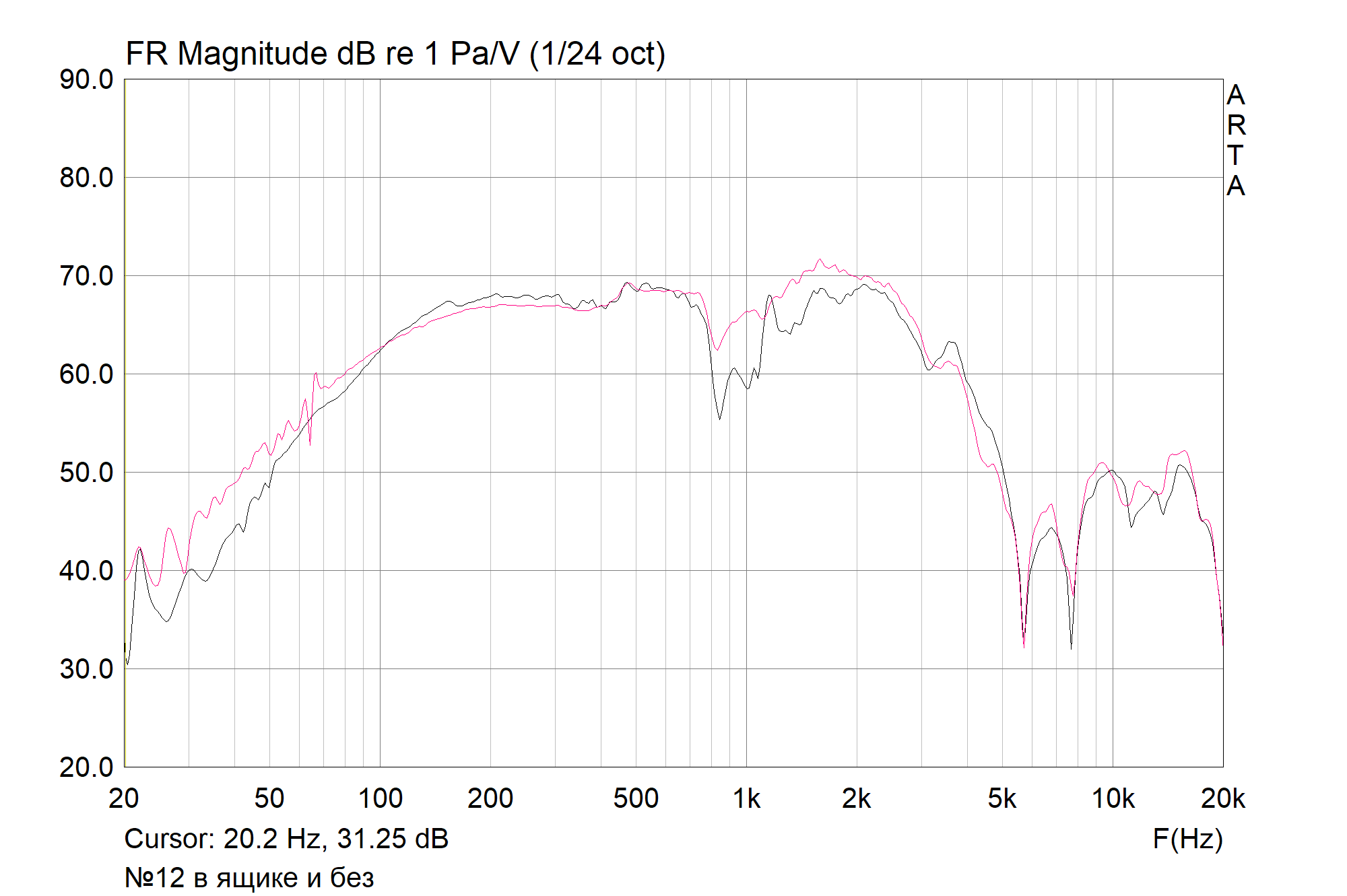

Чет крыша едет уже.
Как, едрена вошь, измерять АЧХ?
Щит пилить метр на метр?
Вот 12 прототип в ящике и без оформления. В ближнем поле и та и другая
Догадаетесь какая где?
1/24 специально оставил, чтоб все нюансы были видны.

Зачем щит для измерения СЧ. Вы думаете, капец на 800 Гц - от оформления? Ой навряд.

Я уже не знаю, что думать. С этим капцом (капецом?) борюсь неделю, а как из корпуса вынул - тут капцу капец.smile_9
По измерениям - пока не ко мне... По интерпретации увиденного - выше 750 Гц диффузор резко разваливается на несинфазно работающие участки. Типа, жесткости не хватило. А нам надо - и затухание хорошее, противоречие. Потому и мало хороших средников)))
Засада в том, что этот провал не зависит от толщины, веса и материала диффузора (правда я не дела совсем уж кирзовые, весом за 2 грамма). Зависит (в небольшой степени) от формы и материала подвеса.
Для желающих поломать голову в архиве кучка импульсов.
Импульс размазанный. Хотя это не ВЧ динамик.

Вот так честнее. Ваш слева, мой справа,
Может быть.... А может отражения.
С НЧ все просто, с ВЧ тоже вроде понятно, а со средними пока ерунда. То ли лыжи не едут, то ли что...
Где-то что-то точно не так.
Скорей всего параметрический резонанс. Эти колебания отнимают энергию и получается "яма" на АЧХ. Но это мнение дилетанта. Нужен спец... smile_10
Логично.
При изменении массы и формы должно меняться. А оно висит в районе килогерца как приклеенное.
Чую, что на подвес завязано, но как победить - пока не пойму.
вот например, один и тот же подвес полутором наружу и внутрь
Если это он (в смысле резонанс) то он должен меняться при изменении размера или жёсткости диффузора (оптимально - переменной по длине), или формообразующей.
"По звуку вполне даже приятно"
6 db провала - не так уж и страшно :)
