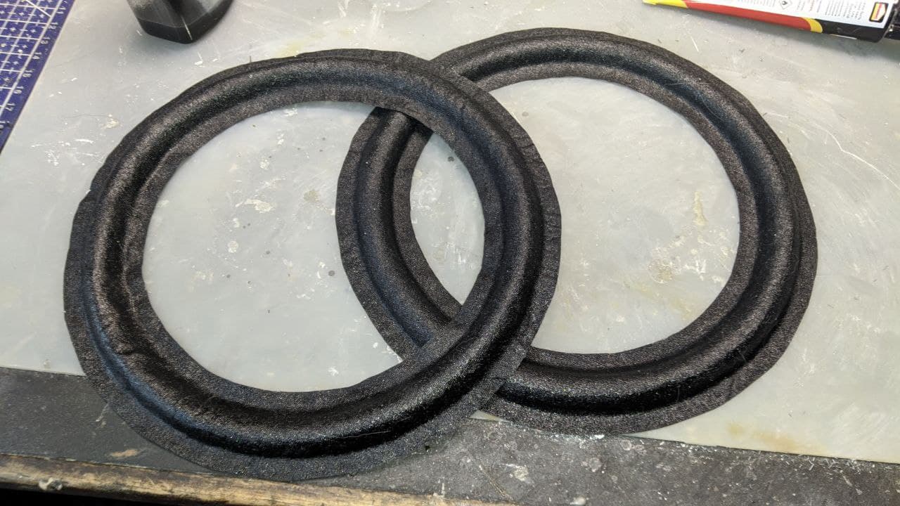

Слепил для 10гд30 будущих подвесы:
миткаль 100гр
пропитка - смесь каучуков, ПИБ, касторка
вес 4,3гр

И как с касторкой и ПИБ клеится? Я думал, пропитка после приклеивания.
Прекрасно)))
ПИБ около 5%, касторки 2%
И не думаю, что это самый последний рецепт. Но пока нравится - мягкие, и не "звенят"
На вопросы не отвечаем?

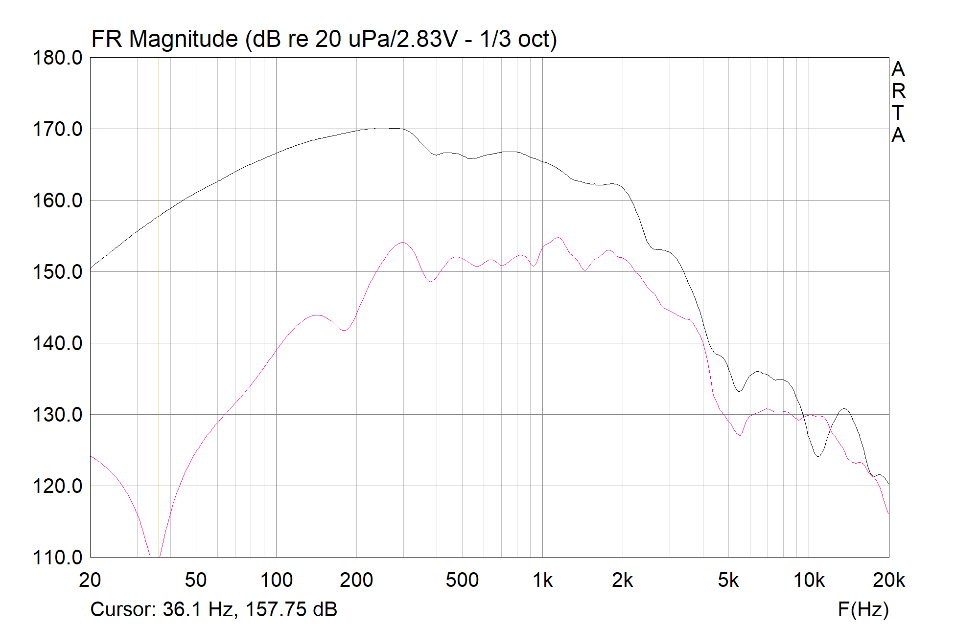

16см дин (10гд30 в детстве)
дифф 2,5 до пропитки, с пропиткой взвесить забыл.
катушка 3 слойная
Q 0.22
F 36
АЧХ с 1м и в БП

такие вот кривули...

черная с пропиткой?
Q 0.22
F 36
Андрей!
Как говорил Станиславский - "не верю".
Меньше вес диффузора - выше добротность (чуть выше так и было), выше резонанс.
Qts = 0,22 - не верю.
Fs = 36 Гц а по графику 200 Гц - 2 кГц тоже не верю.
Где-то ошибка.

Пост #123 - изменился только диффузор на лёгкий, результат:
стоп.
123 пост 10гд34
а это 10гд30
это разные дины.
видимо АЧХ снимали с голого динамика, без оформления.
так и есть.
Где-то ошибка.
все может быть, но падение от полки 13дБ похоже на 0,22 добротность.
с резонансом вообще сложно ошибиться.

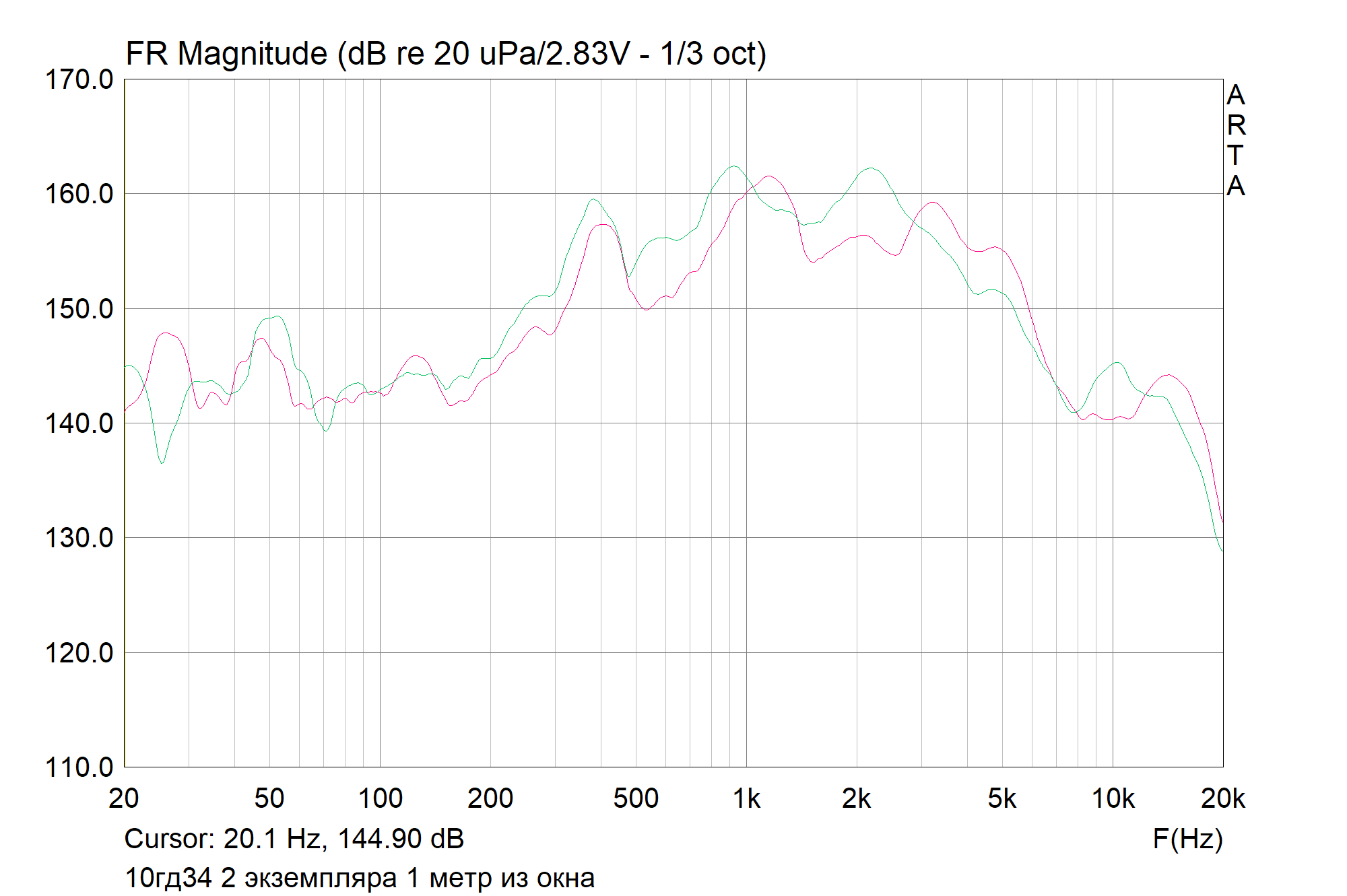

Ну вот очередная пара АЧХей для обсуждения.
Пара разных диффузоров для 10гд34
Микрофон на метровой штанге торчит за окно, динамик на подоконнике на уровне остекления. Без какого-либо оформления, голышом.
Тишина на улице не идеальная, но приемлемо.
На импульсе переотражений не нашел, окно измерения по максимуму.
Жду ваши комментарии.
14 Окт 2020
177
96
14
65
Хомутово. Иркутск. обл.
от 300 до 5 кгц +-7 дб. ниже понятно спад из-за отсутствия оформления.
хорошо это или плохо? Смотря с чем сравнивать :)
А попробуйте измерить оригинал или любой другой средник в этих же условиях.
Попробую оригинальный 10гд34 измерить, это мысль, да.
Средника ни одного нет под рукой.
