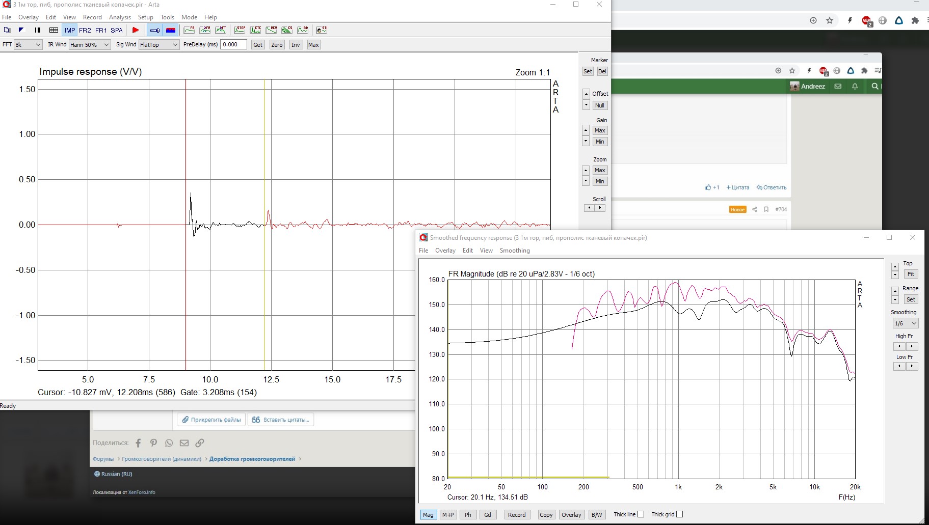

Тогда странно вот что: нет внизу жёлтой полосы.
Таки да, окно широкое очень было.
Подозрительно, что наверху FR Magnitude (db re 20 uPa...)
При импульсе там (db V/V...)
вот так выглядит все вместе. Может я чего-то не понимаю?

Апдейт:поменял график - ошибся)
Для порядка гляньте ачх в стороне от оси, под углом, выяснится раельная полоса вверх.

Полосы не будет при окне более 50 миллисекунд, у вас ЗДЕСЬ всего 3 мс. Из-за этого непонятно что будет ниже 300 Гц. И у меня эмпирическое правило - нижнюю достоверную частоту по желтой линии увеличить минимум в 2 раза т. е. получается от 600 Гц.
Ничего не имею против, но интересно поглядеть на АЧХ при микрофоне впритык к диффузору. Окно можно делать 50...100 мс. Можно измерять на динамике без корпуса. Плевать что будет на СЧ и ВЧ, интересно взглянуть только на НЧ, на что потенциально способен динамик с новым диффузором.
Да. настройки у нас несколько разные, вроде бы (сейчас не могу разбираться) у меня по умолчанию, у Вас
FFT= 8 кГц (не маловато? не утверждаю, что мало)
в окнах IR Wnd и Sig Wnd тоже другие параметры.
Странно, что в окне с импульсом - вольты V/V а в окне с АЧХ уже Паскали.
Наверное, это неважно, сейчас не могу разбираться.
Спрашиваю (без желания придираться) т. к. динамик НЧ-СЧ и с СЧ всё хорошо, а поведение на НЧ мне непонятно.
Честно говоря, я не смог заметить разницы. Все размеры пробовал - на графиках одно и то же.
Там есть выбор единиц, но опять же не влияет, ибо уровни (у меня по крайней мере) абсолютно условные.
Сделаю, но там все вроде красиво. Q 0.6 примерно, резонансная около 90.
Первое отражение у меня аккурат на 3.2, кончно окно маловато для НЧ
Этого я и боялся. Динамик перестал быть НЧ и превратился в ШП-СЧ. Великоваты и добротность и частота.
Что делать? Думаю, лучше всех знает Сергей Сергеев.
А я предполагаю, что желательно заменить подвес и/или центршайбу на нежнейшие. Возможно, поможет перемотка звуковой катушки. Или использовать данный динамик в трехполоске.
Так цель и была сделать СЧ. Изначальный план - средняя полоса в Альфу.
там ундерханг катушка, ход +/- 2мм, не для НЧ.
Ясно. Тогда интересны АЧХ под углами от оси. С одной стороны 8 дюймов - много, с другой стороны - форма хорошая.
Я обратил внимание на очень острую форму импульса характерную для ВЧ динамиков и нехарактерную для басовиков.
