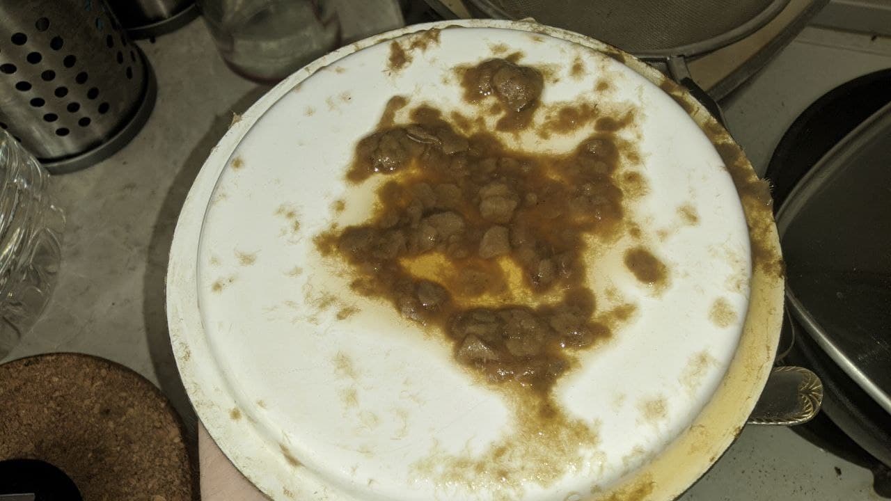

Поставил вариться оберточную бумагу. Для начала)
Andreez
1 Окт 2019
3,118
3,612
143
ישראל
חיפה
ее даже варить не надо
наверное мне какая-то не такая попалась. Или я что-то делаю не так.
порвал на кусочки 3-5см, залил кипятком, варю 3 часа. Есть отдельные волокна, но большая часть кусками до сих пор.

Пожамкайте руками. Помните. Поотжимайте.

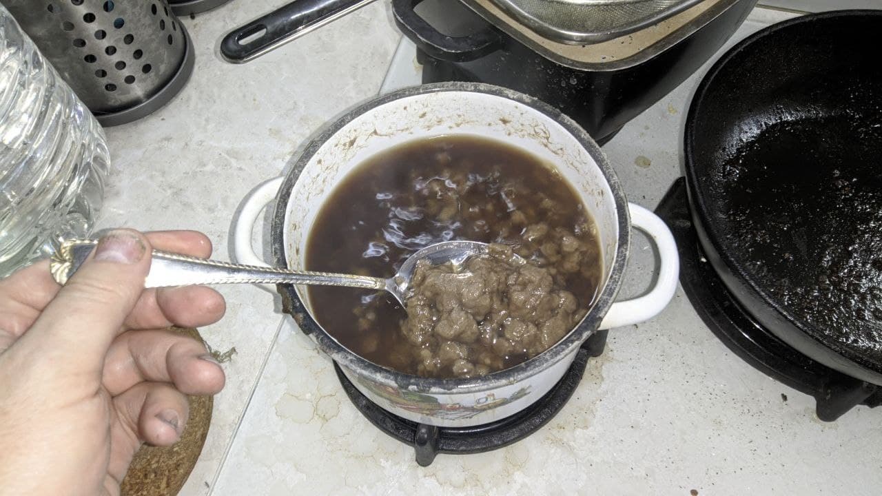

После 6 часов варки и ночного отстаивания выглядит гмазь так:
Еще варить?
Или в блендер?
Или в помойку?

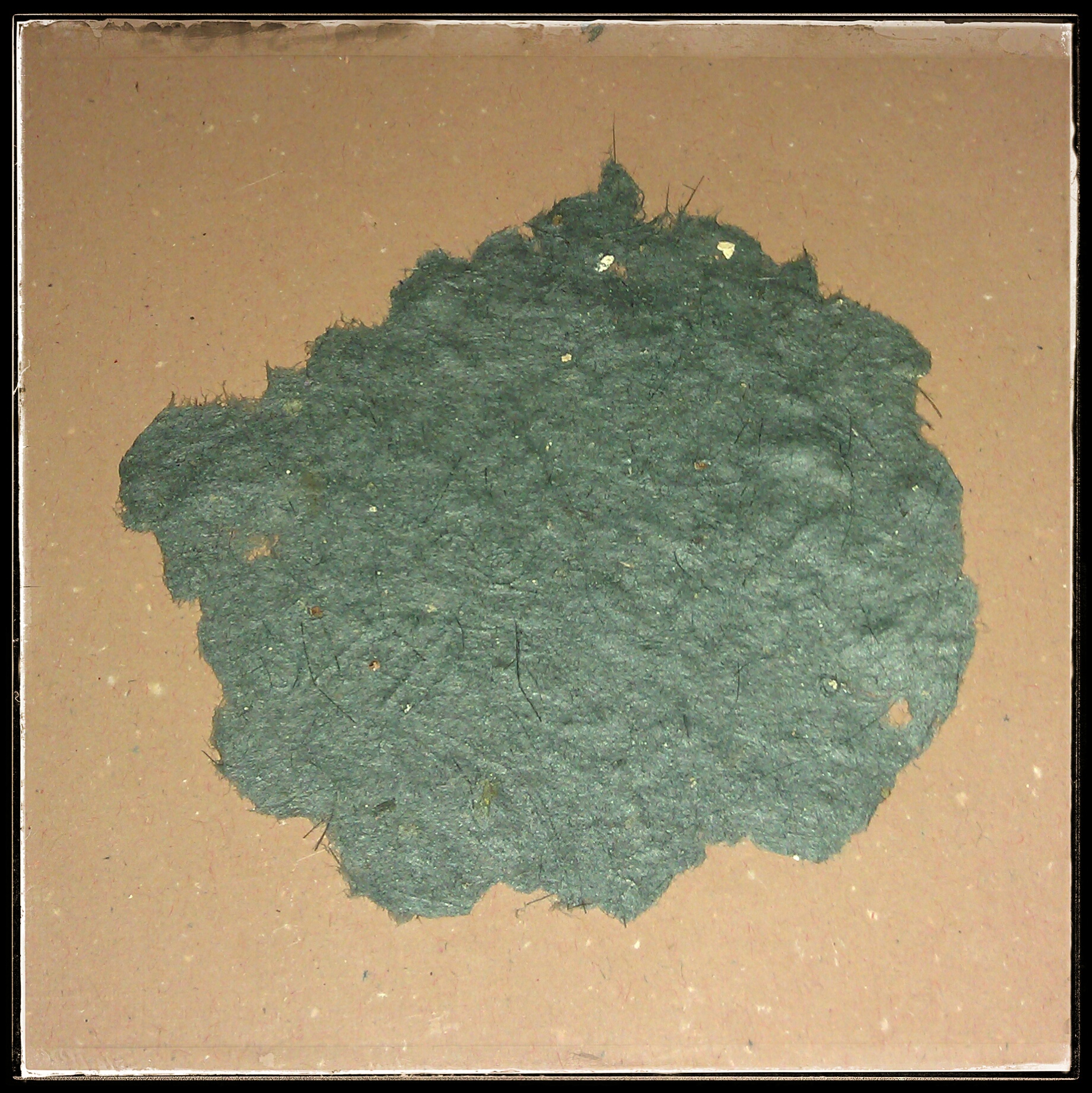

Чтоб было меньше неудачных попыток, попробуйте на стекло выложить пробники разной толщины. Когда высохнут, выберете по удельному весу и прочности на разрыв и изгиб
    1.2 MB · Просмотры: 227

Помните руками. отожмите.
Когда бумага распадется на волокна, хорошо промыть .
Далее пропустить через крупное сито (2-2,5мм), чтобы отсеять не разварившуюся часть.
Как вариант дуршлат. А под ним сито для муки.
И под струю воды.

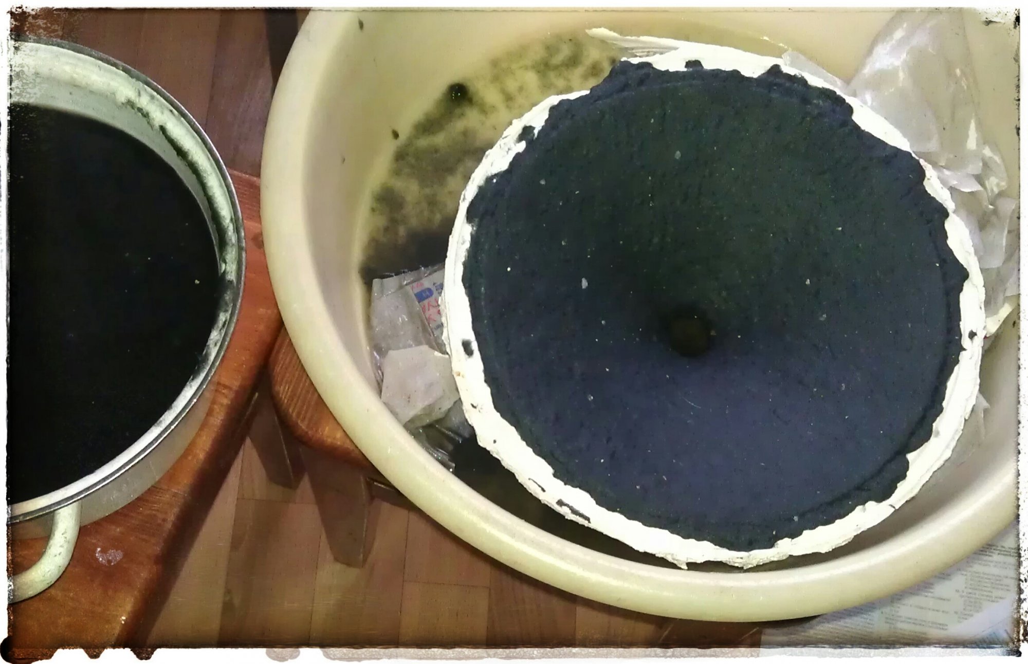

Проштудировал, но вопросы остались)))
Волокна, которые добавляем, их тоже проваривать? До какой степени измельчать?
Джутовое волокно можно использовать?
Образцы без добавления чего-либо получились довольно прочные на изгиб , но совсем слабые на разрыв
Очень сильно прилипают к стеклу, на которое выкладываю. Что можно использовать в качестве разделителя?
14 Окт 2020
183
95
18
66
Хомутово. Иркутск. обл.
волокна также замачивать в химии. Доместос например.
режу длинной 1-2 см. разной длины.
Джут, конопля, крапива, лен. Все подойдет.
В качестве разделитель воскосодержащие мастики. Например мебельные.
даже сапожный крем (бесцветный) подойдет.
И да варить почти перестал. только сложную бумагу.
