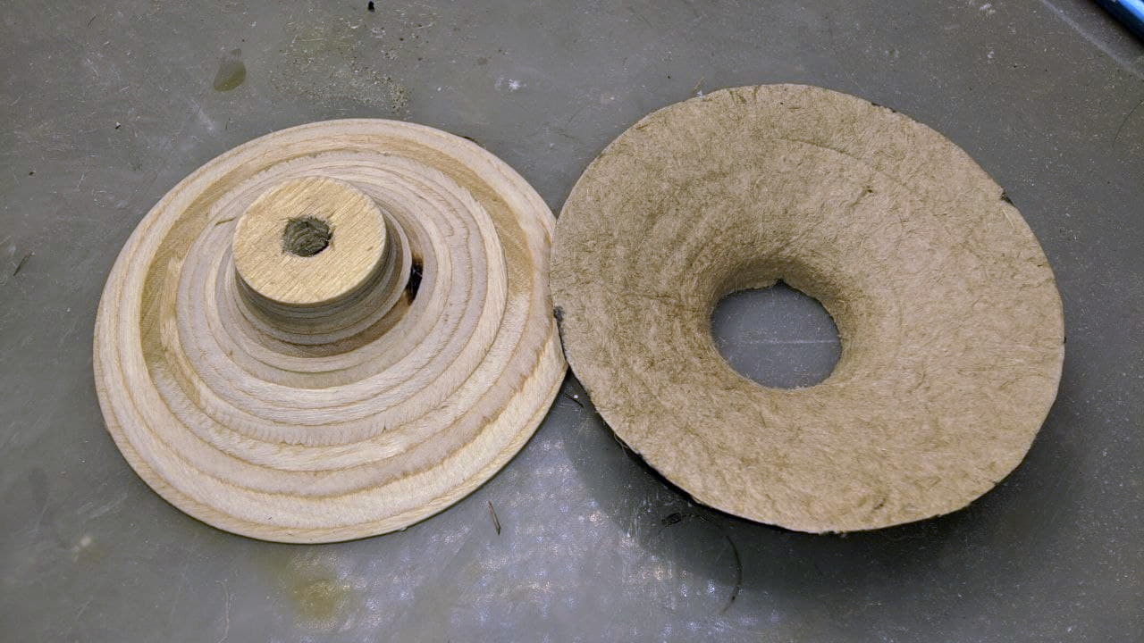

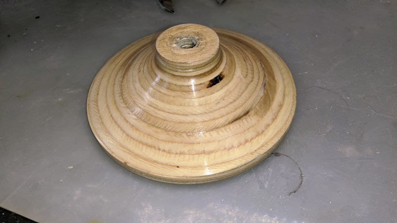

Я свою форму раза 4 промазал кисточкой нитролаком. Нормально потом отходили диффузоры и лак воду нормально держал, гипс не намокал.
Думаю самое то свечкой, или воском пропитать и хорошо прогреть феном, чтоб впиталось по-глубже.

я досушиваю матрицу в духовке при 100 градусов.
и сразу натираю свечкой до окончания впитывания.

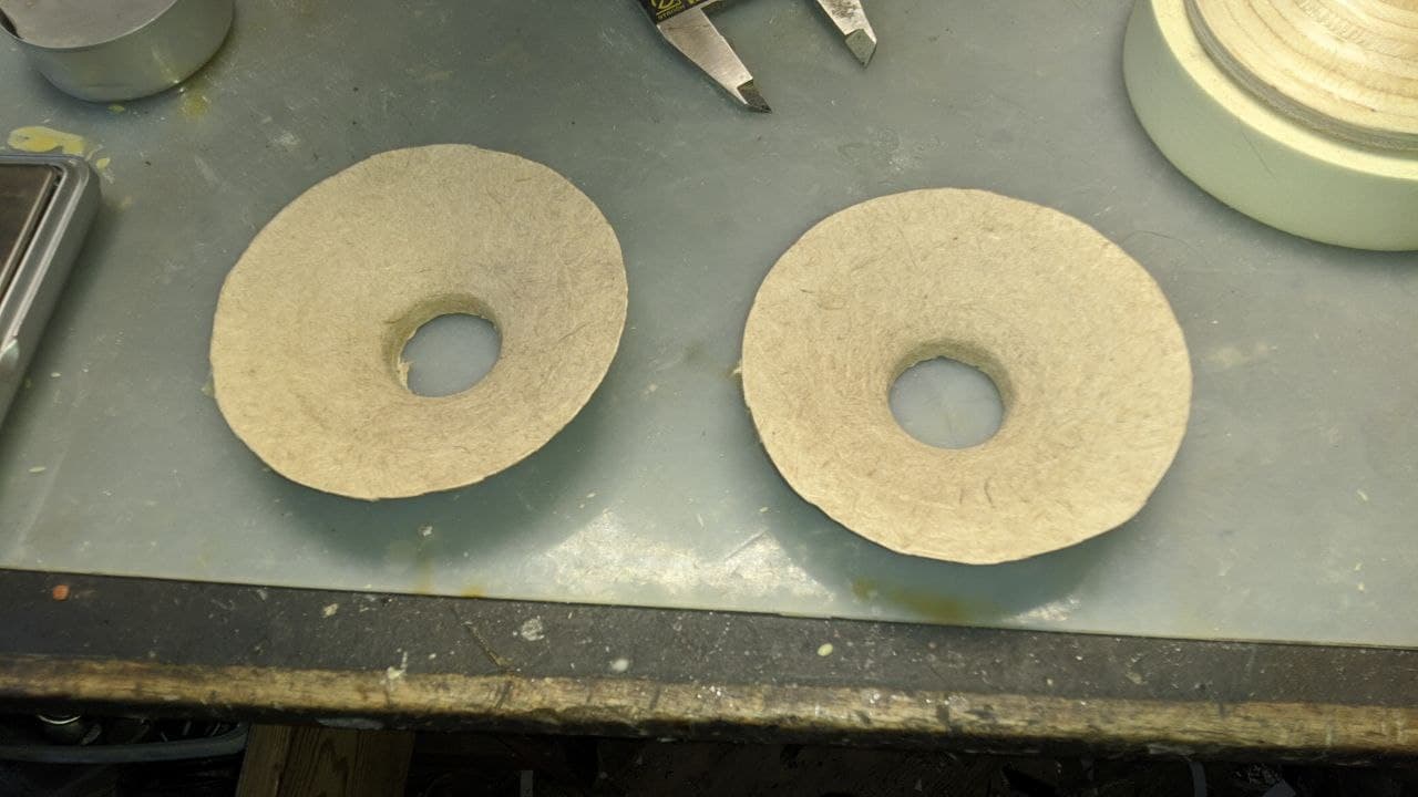

первый, тестовый, диффузор досыхает.
Скорее всего получится фигня, КМК

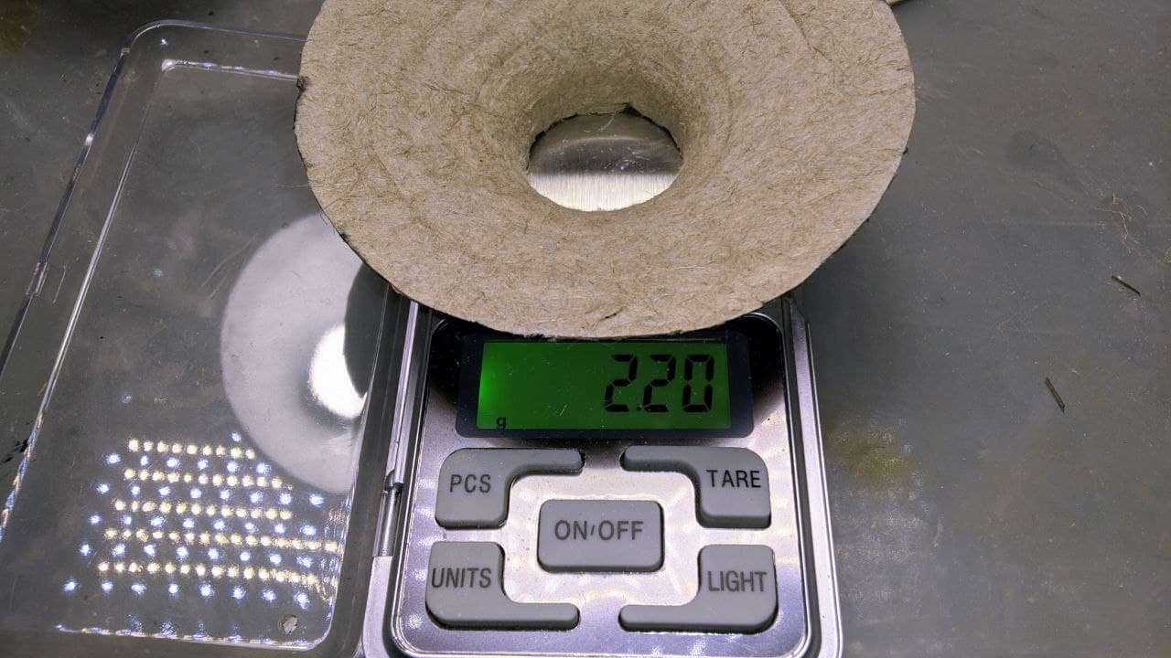

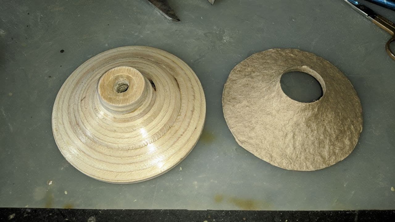

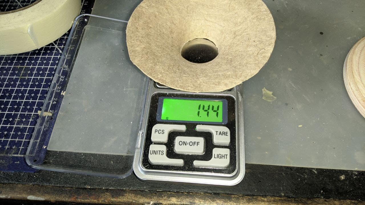

Такой вот он, первый блин.
Матрица от влаги рассохлась. Похоже надо лучше пропитывать:
Вес:
жесткость достаточная вроде, на постукивание довольно глухой отклик.

Поздравляю с первым опытом!
Вес:
По виду напоминает решётки из - под яиц... :giggle:

2й эксперимент.
(недотерпел, еще не полностью просохло)
апдейт: досохло до 1,39гр
Такое уже можно и попробовать собрать, КМК

, 4 грамма. хорошо.
но для средника можно и поменьше.
Думаю, что получится и меньше.
Пока после окончательной просушки получилсь пара 1.35/1.31 гр.
хочу пропитать разбавленным ПИБом и покрасить тушью.

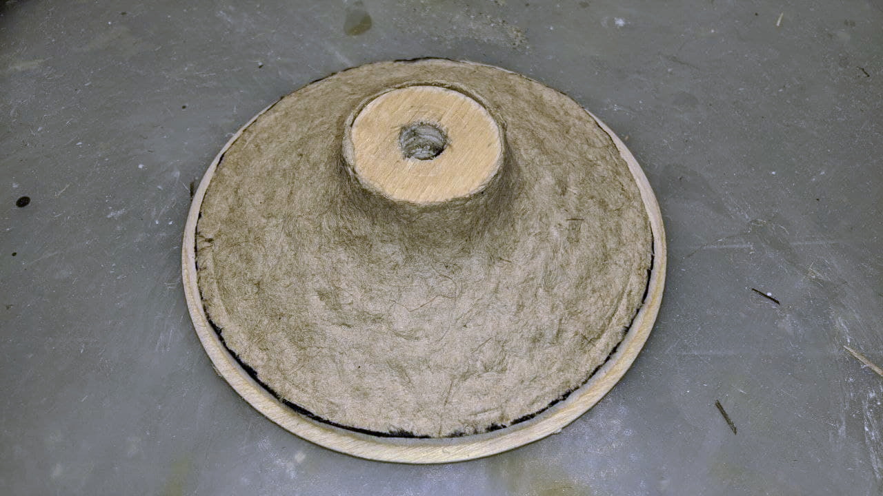

прокрасил по технологии Сергея: акрилатная пропитка + тушь. Жду когда просохнет теперь.
Просохли диффузоры до 1.45гр
собрал один дин.
Пока не вкурил.
