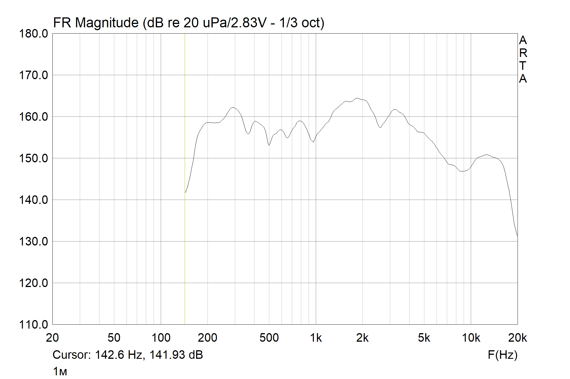

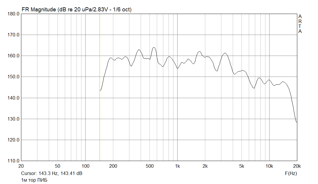

2й диффузор из пары.
но с тороидальным подвесом (в 1м был синус)
без каких либо пропиток, без колпачка
КМК гораздо лучшее...
5,026
3,130
145
Разброс все таки не малый. Как звучит?
Внешний вид экзотика, я бы оставил)

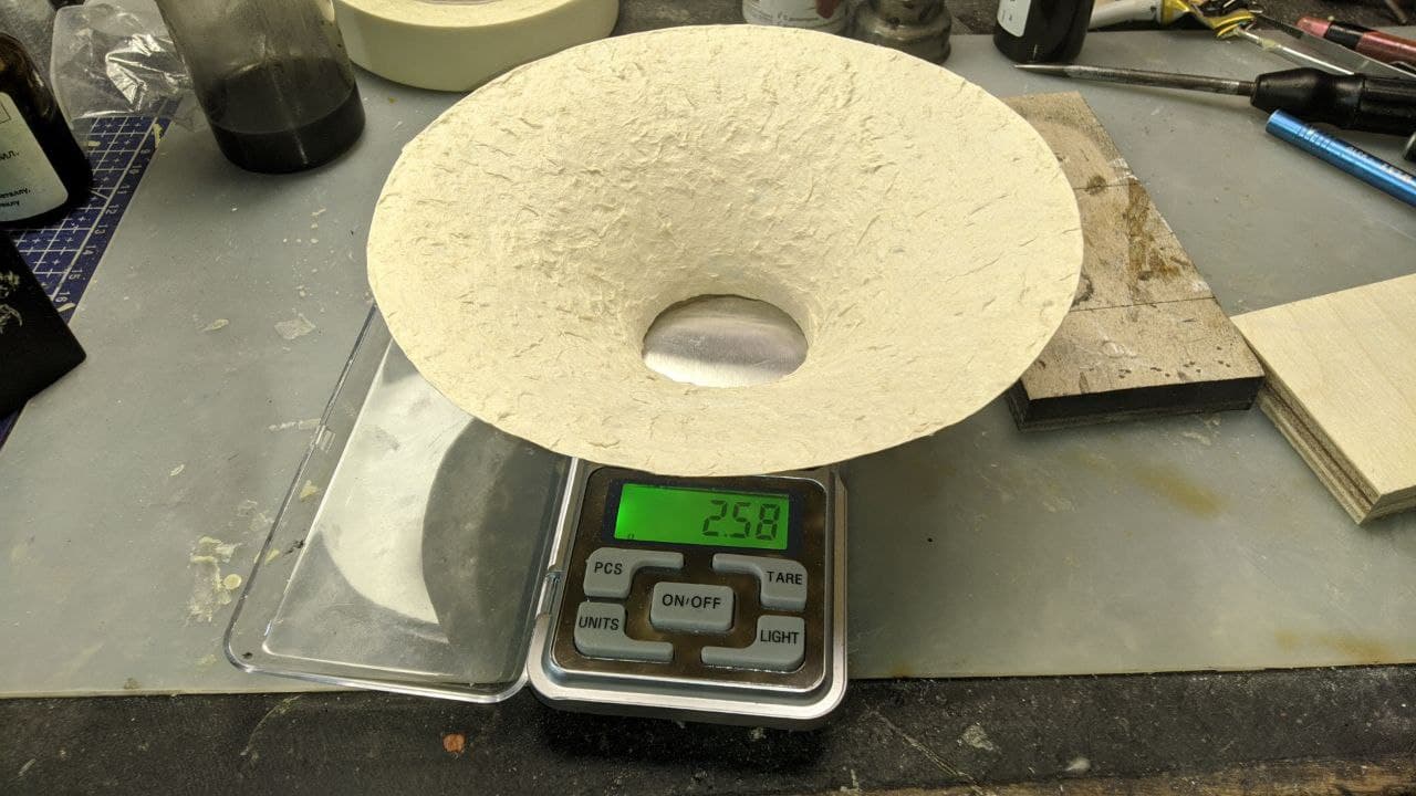

Продолжаю эксперементы с диффузорами.
Несколько совсем-совсем непрессованных - накидываю мокрую пульпу, и оставляю сохнуть, не выжимая воду, не приглаживая никак.
Пара с внутренней матрицы 1,33 гр оба
и один с внешней.
Тот еще ужас))) копачек как к такому клеить - не знаю
1,28гр
теперь буду пропитывать цапонлаком, посмотрю, как вес вырастет.
Пропитал прополисом:
А вот водостойкость выросла на порядок.
вес вырос на 7%

вот так выглядит с прополисом. На мой взгляд, цвет - чума.
звучит вполне себе сбалансированно, пожалуй.
вес диффузора после обрезки 1,18гр
с пропиткой 1,26гр

К слову о повторяемости.
Да, это пара, а не две штуки. Но я имел в виду повторяемость из разных "заквасок".
По АЧХ - довольно ровный СЧ динамик.
Вот только измерения, похоже сделаны в режиме FR2 а почему не IMP?
В IMP информативнее.
Да не, IMP
специально проверил.

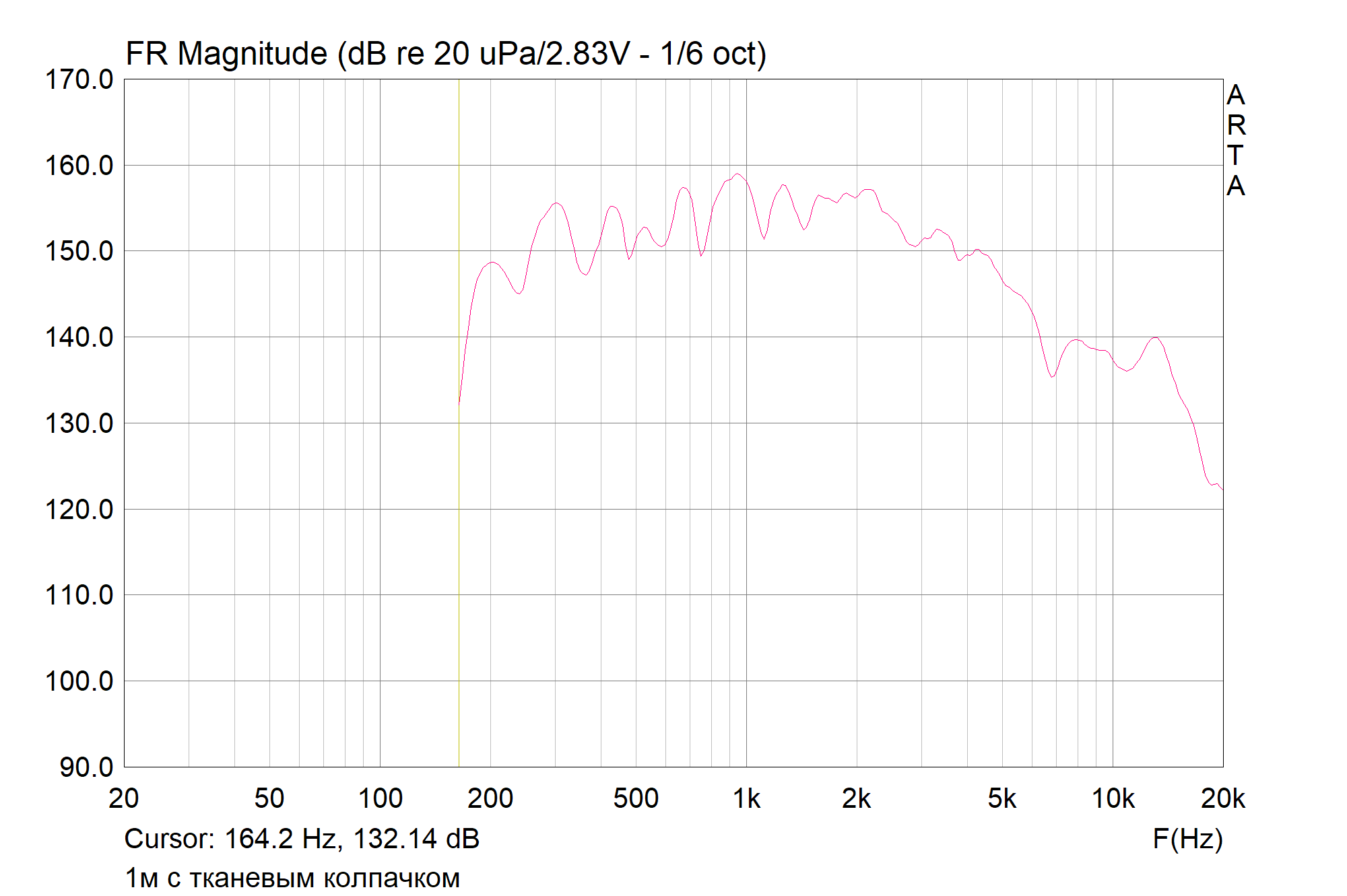

сегодня эксперементировал с колпачками.
Лучший результат с мягким тканевым:
с 1 метра
Для порядка гляньте ачх в стороне от оси, под углом, выяснится раельная полоса вверх.
