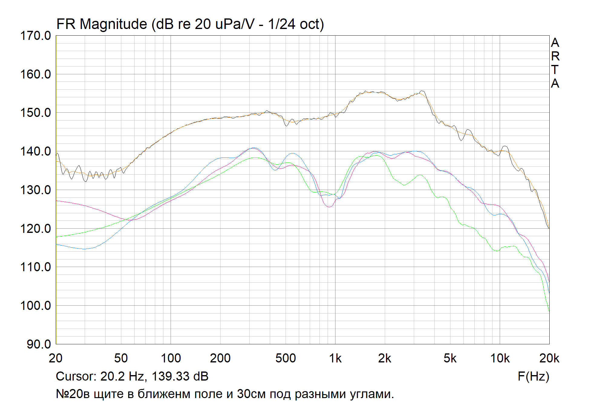

Опять чешу репу. Явно что-то не так где-то.
Не могу понять, откуда яма на килогерце берется.
Ближнее поле и 30см под разными углами
Да ,сглаживание 1/3, хоть и не так написано в шапке графика.
И такая яма и в щите и в корпусе... Комната?

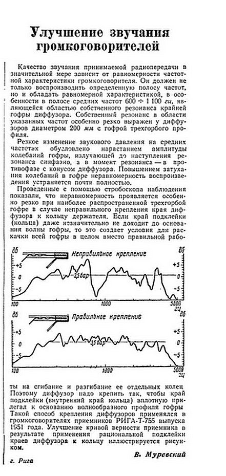

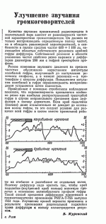

Андрей, а Вы на какой мощности измеряете? Попробуйте убавлять, не меняя положения микрофона и посмотреть, что будет с "ямой".
не, мимо.
мощности разные пробовал.
А вот как с таким моментом в конструкции подвеса?
Ага, что-то такое.
Я тоже подвес подозреваю.
Но как избавиться, пока не ясно.
Синус, полутор, полутор с канавками, спираль.... Материалы и пропитки тоже менял.... Пока яма в большей или меньшей степени присутствует всегда.
5,500
3,937
158
Таааак, ямы, кочки, выебоины...
Это собственно не подвес, а кольцо бумаги ЗА подвесом. Хотя многоволновой тоже может выделаться...

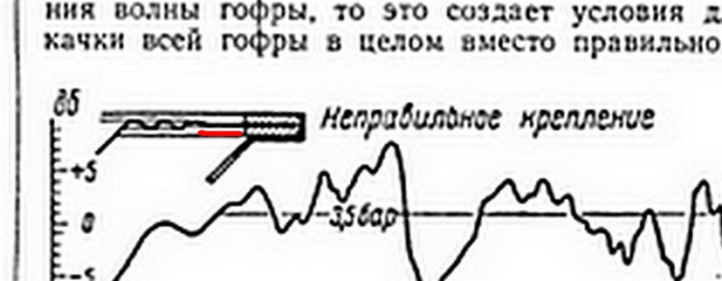

Dutch
6 Янв 2021
173
113
59
ДНР
Донецк
Олег
Ага, что-то такое.
Твоя песня хороша, начинай сначала.. smile_9
Я именно об участке подчеркнутом красной линией. Он должен быть минимальным, чтобы не было горбов и выебоин)).
А многоволновой дает больше искажений на СЧ.

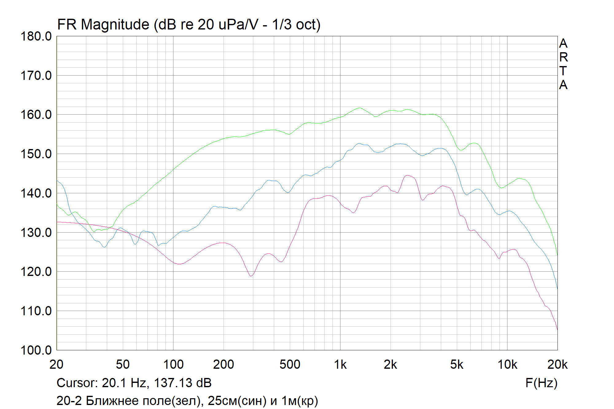

Вот такая АЧХ получилась:
(динамик без оформления)
Ближнее поле, 25см, 1м
(Специально для KSV: желтой полосы на графике нет потому, что последним рисовался замер в ближнем поле, там нет нужды окно заужать, 25 и далее отрисовано с окном 16мс)

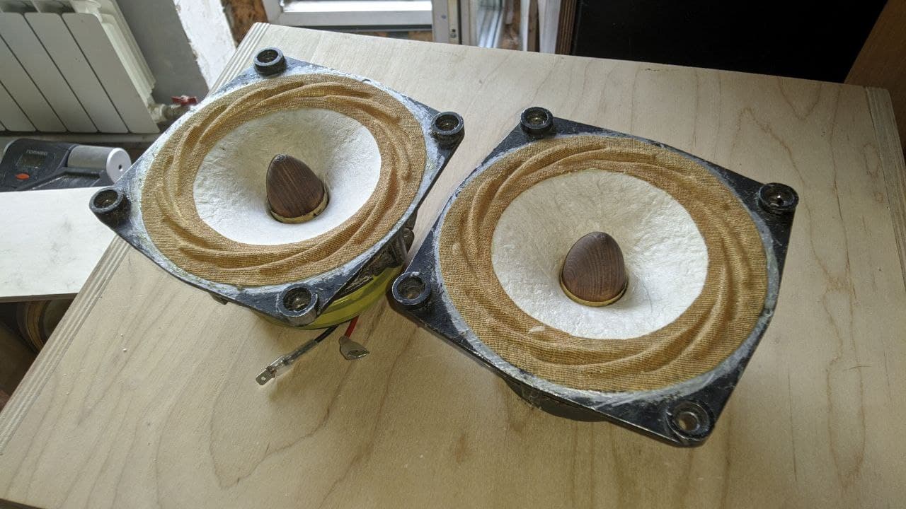

А от так выглядит динамик:
Подвес хлопок 65гр, пропитан БФ2 + 5% касторового масла, вес 0,94гр
Катушка Ундерханг, 56 витков + обратный вес 1,7гр
ЦШ хлопок 65г с перфорацией.
Выводы перенес с диффузора на ЦШ.
Диффузор 1 слой тончайшей хлопковой бумаги + пульпа из оберточной, без добавок. Пропитан хитином. Вес 1гр.
И да резонанснаую замерить забыл, но около120 Гц
А вообще ТС параметры сниму уже после отпуска наверное - завтра на самолет уже...

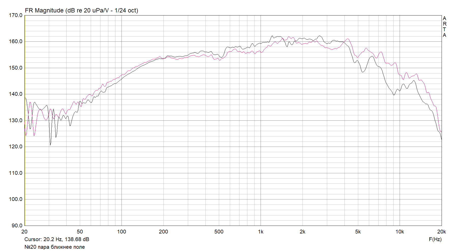

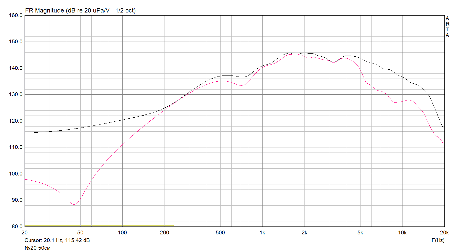

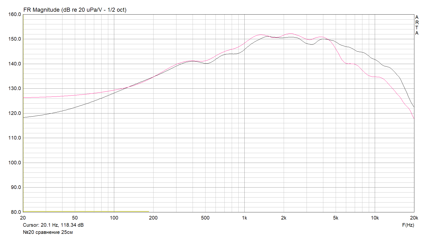

Ну вот, наконец получился второй дин в паре.
АЧХ пары в ближнем поле:
25см:
50см:
(все АЧХ без какого-либо оформления)
Повторяемость пока не идеальная)))
Но в целом неплохо, КМК
