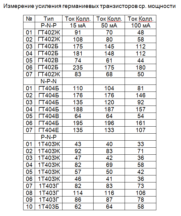

В связи с моей причудой и капризом собрать усилитель с выходным каскадом на германиевых транзисторах, возникла необходимость измерить усиление транзисторов для подбора в пары поскольку это всегда желательно.
Сложность в том что доступные существующие приборы делают это на малых токах, приблизительно 1 мА, а нужно знать усиление при рабочих токах в десятки мА, для мощных выходных транзисторов, хотя бы 0,5...1 А. Трудность в том что примитивные самоделки измеряющие только постоянные токи, мало пригодны для германиевых транзисторов. У них надо измерять переменные токи базы и коллектора, так и было в старых промышленных приборах, но опять-таки на малых токах. Я начал было делать правильно, взяв за основу принцип измерений по схеме с общей базой, но там есть свои сложности, а делать НИОКР, тратить много времени ради измерения десятка транзисторов, не хочется. Поэтому за основу была взята схема из журнала "Радио" 1968 года, похоже, уважаемый SLAMI пользуется ей или подобной. В исходном виде она мне не нравилась и пришлось немного изменить её.
Я принципиально не хотел делать самодостаточный прибор: надо делать генераторы, милливольтметры, рисовать шкалы. Вместо этого лучше пользоваться готовыми приборами имеющимися у каждого приличного радиолюбителя: блоки питания, тестеры, генераторы, осциллографы. Сама плата - макет, переключения можно делать даже перепайками. Собрал, измерил имеющиеся транзисторы, которых у меня две дюжины, и забросил или разобрал. Просто, быстро, удобно.
Поэтому, несмотря на явные недостатки схемы, я так и сделал, в процессе измерений немного подправил её, поэтому могу дать некоторые советы.
У автора переменный ток базы 1 мА что неудобно т. к. минимальный постоянный ток коллектора нужен не менее 50 мА. Поэтому номиналы у меня несколько другие.
Принцип прост. От генератора через относительно высокоомный резистор, мы получаем довольно стабильный переменный ток базы. Обращаю внимание, что транзистор должен быть открыт постоянным током базы.
Надо выставить на резисторе 1 кОм переменное напряжение 100 мВ.
Теперь, при установленном переменном токе базы измеряем переменное напряжение тем же тестером на резисторе 10 ом. Усиление транзистора численно равно числу милливольт, при цифровом тестере - очень удобно.
Резистором 50 кОм выбираем нужный постоянный ток коллектора. Отношение переменного тока коллектора к току базы и есть усиление транзистора по току.
Я всё измерял на частоте 1 кГц, по привычке, в приборах, на память почему-то 760 Гц или около того. На генераторе можно поставить любую частоту, например, 10 кГц. Транзисторы серий ГТ40* вели себя непохо, усиление уменьшалось на глаз на 2 дБ.
В статье написано что благодаря низкому входному сопротивлению транзистора по постоянному току, влиянием цепи смещения по постоянному току, можно пренебречь. Это не совсем так и в процессе измерений я постоянно контролировал ток 0,1 мА он тоже менялся,но незначительно.
Знаю как улучшить точность, но пока усложнять схему не стал.
Процесс не очень удобен - надо для каждого транзистора устанавливать режим по постоянному току, надо измерять переменные напряжения, но зато не надо усложнять схему. Для изменения транзисторов разной проводимости можно поставить два переключателя - для входного конденсатора и полярности питания, но я не стал делать и этого - конденсатор проще перепаять, а полярность изменить на зажимах блока питания.
Поскольку нам интересна зависимость усиления от режима транзистора по постоянному току, я так и сделал, результаты сведены в таблицу.
Меня удивила хорошая линейность, по меньшей мере до 50 мА.
Полученные цифры совпадают с данными в справочниках с учетом того что там они для малых токов. По таблицам можно подобрать пары что и требовалось.

Не совсем. Ток базы выбран в 10 раз меньше журнального потому что я контролировал осциллографом выходное напряжение.
Понятно, что без смещения постоянным током, транзистор будет открываться переменным током базы и закрываться, а на коллекторе будет срезанная синусоида, поэтому ток смещения по базе должен быть в 1,5...2 раза выше чем ток от генератора, при 1 мА базовый постоянный ток ну скажем 2 мА, значит ток базы около 100 мА...
В журнале недаром 400 мА. И уменьшение переменного тока базы пошло на пользу, но всё равно, у транзисторов с высоким усилением и номиналами как на схеме, минимальный ток коллектора 20...25 мА (смотрел осциллографом), поэтому в таблице выбрал 15 мА, а 10 мА не получалось. Уменьшать же ток генератора не хотелось - надо каждый результат было считать.
Удобно если есть два тестера. Один непрерывно показывает ток коллектора и здесь годится абсолютно любой. Другой тестер нужен получше чем 830...838 и показывать единицы милливольт на частоте хотя бы 1 кГц. Для 10 кГц или около того, нужен ламповый вольтметр, на худой конец - осциллограф. Мой тестер выше 3 кГц врёт уже ужасно. Но он удобен, щупы иголками, тыкал в плату и пайки.
Второй недостаток - влияние цепи смещения постоянного тока, которая при больших токах базы для мощных транзисторов будет влиять на результат, отбирая на себя часть переменного тока от базы, думаю, проще всего бороться установкой в цепи смещения источника тока, токового зеркала. Ток будет выходить от коллектора дополнительного транзистора, а это огромное сопротивление для внешнего тока. Может для ГТ806 придётся так и сделать. В голове вижу, а схему не рисовал и не паял - лень даже идти на почту за транзисторами.

К моему удивлению, ГТ402,404 оказались неплохими транзисторами, с высоким усилением.
А то что они начинают падать на 10 кГц - так схема испытаний - ОЭ, а не повторитель.
Общий эмиттер, однако - чем больше бетта....

Интересно было бы сравнить эти же транзисторы рядом с классическим измерением усиления на постоянке
Идея такая. Низкоомный делитель смещения базы, в него задается ток от питания, в этот делитель врезан модулирующий смещение транзистор, подающий нужную переменку в базу. Дальше измерения и расчет. Скажем, транзистор -повторитель, туда и постоянку даем на вход и переменку, с части резистора эмиттерного заводим сигналы в базу пациента. На резисторе в его коллекторе смотрим усиление.
Смысл в том. чтобы убрать дурацкие обратные токи под плинтус.
2,124
633
Нагрузку включить в эмиттер, а сигнал подать Э-Б (без общей земли). Снимать с эмиттера относительно любой шины +или - ИП через конденсатор. Не забудем разрядный резистор 1 к. Низкоомный делитель на входе (режим по ПТ). Разделительный конденсатор по сигналу..
Погрешность от обратных токов как раз убирает измерение на переменке. Но самый простой как раз по ГОСТу, схема с общей базой - сигнал в эмиттер, малый сигнал с резистора в базе снимаем, ток эмиттера (подаваемый по переменке) поделить на ток базы минус 1. Постоянный ток покоя в 10-100 раз больше входного тока переменки.
Кстати пробовал на постоянке, по формуле из старой книги (дельта тока коллектора поделить на дельту тока базы), получается практически как на переменке. Суть в том что дельту надо брать близкую к току проверки. Например, нужно проверить усиление на 1 мА, но на этом токе уже вызывает погрешность ток утечки Iкбо и Iкэн. Берем для измерения токи коллектора близкие к 1 мА, это 0,9 мА и 1,1 мА, то есть дельта тока коллектора будет 0,2 мА. По этим токам снимаем токи базы и получаем дельту тока базы, потом дельту тока коллектора делим на дельту тока базы, получаем усиление. По сути тоже что и на переменке, где синусоида колеблется возле рабочей точки.
Только мощные транзисторы проверять на таком токе который равен току утечки бессмысленно (на переменном токе тоже), нужно проверять на рабочем токе.
