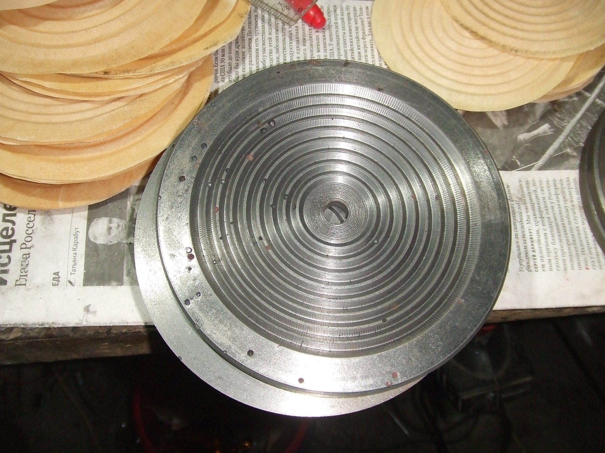

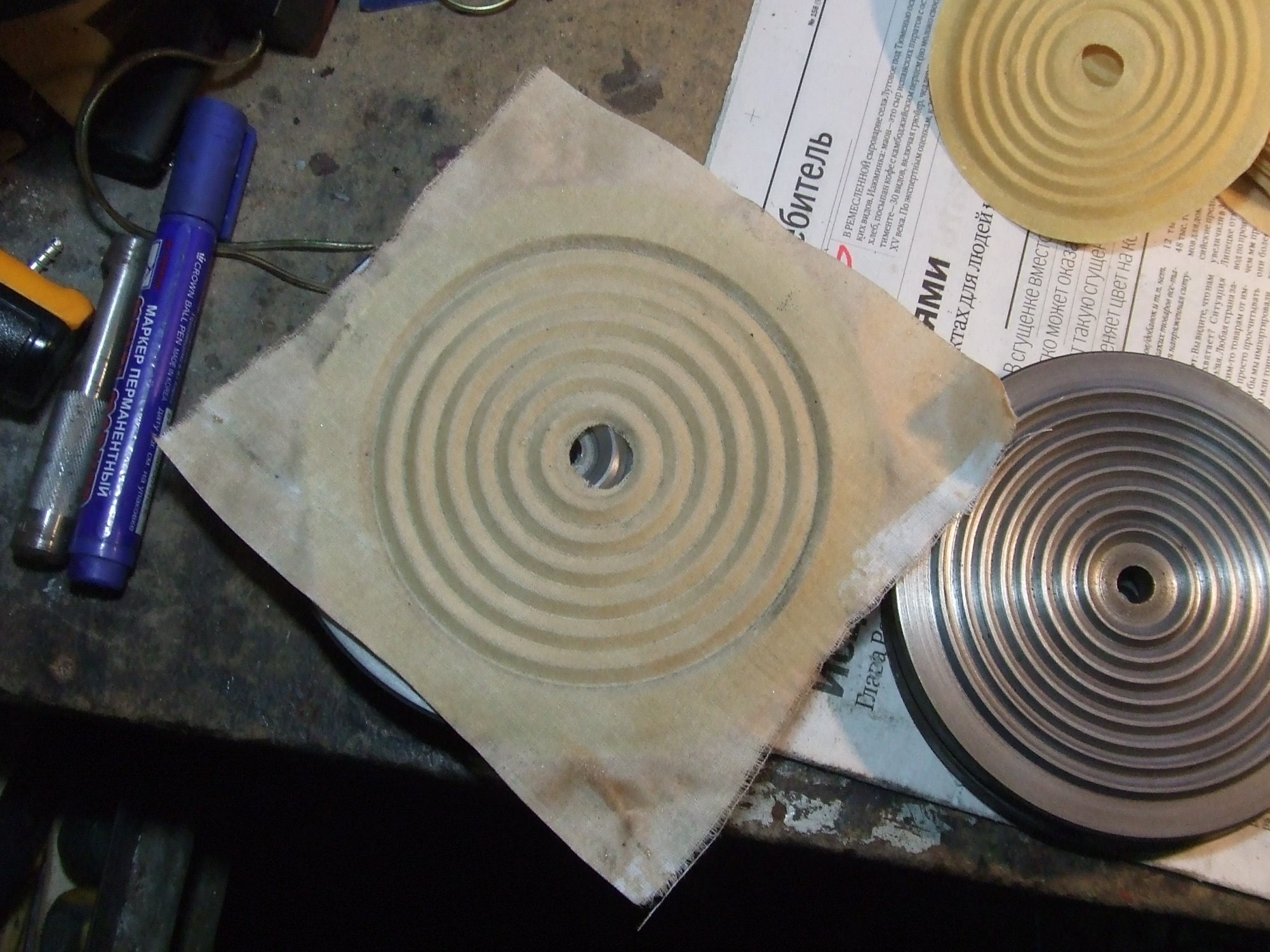

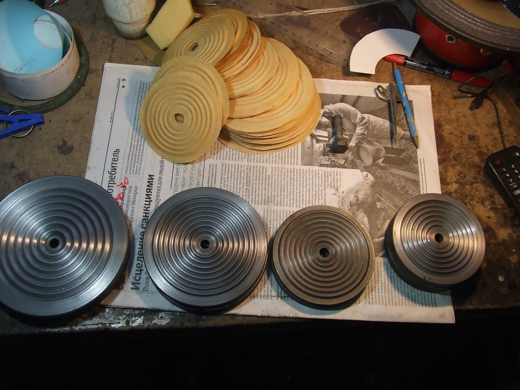

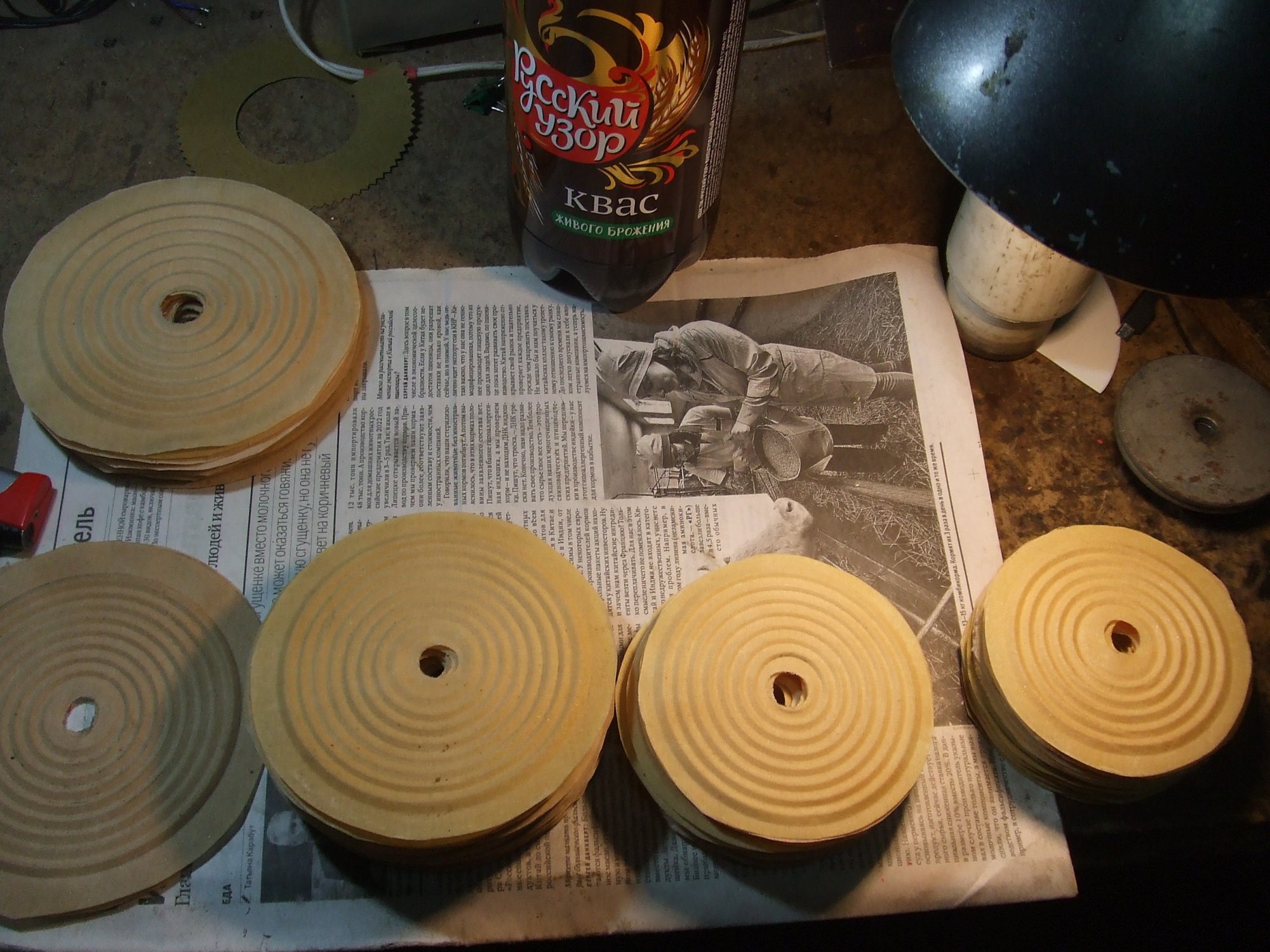

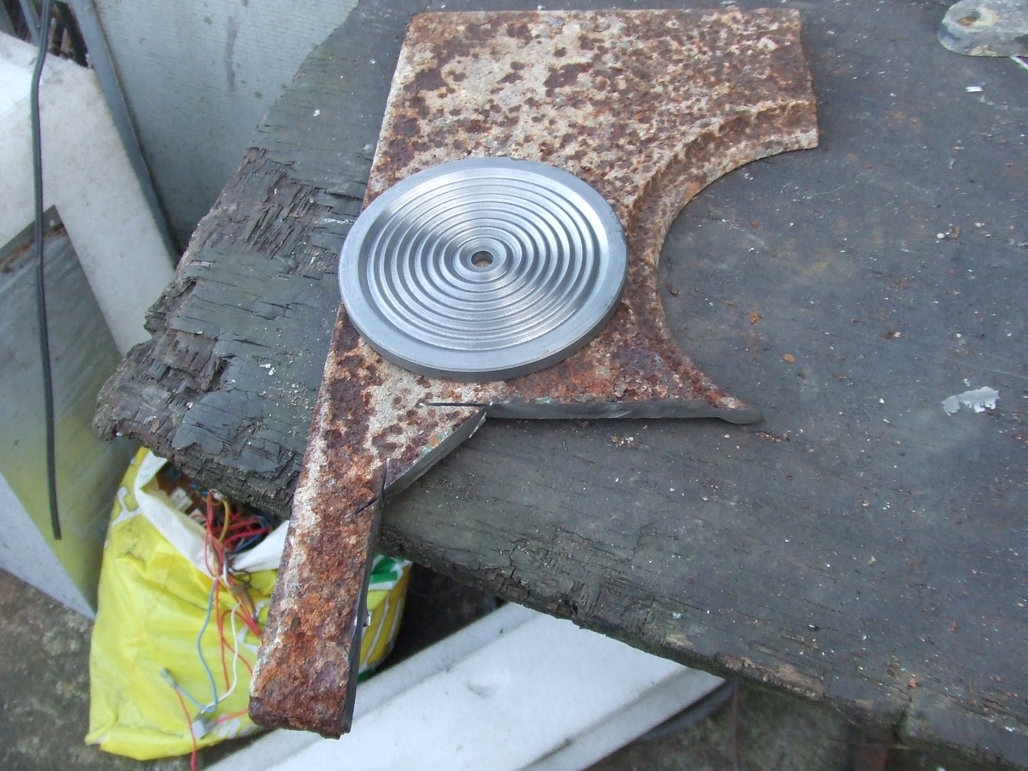

Можно я похвалюсь?!
Мой товарищ, про него я уже многажды упоминал, приступил к самостоятельному изготовлению ЦШ. Это помимо всего, что он уже делает. Нашел бакелитовый лак, экспериментировал с его разбавлением, со временем запекания, тканями. Пресс-формы точит из чугуна.
Оказывается..... Пресс-формы товарищ вытачивает из старой чугунной плиты.
Ранее у них в городе была литейная мастерская где отливали чугунные крышки на колодцы теплосети и канализации. Потом её закрыли. Сейчас Найти такой люк проблема. А вот старую плиту чугунную найти легче. Чем товарищ и воспользовался. Сделал три или четыре пресс-формы. "Наварил" 98 штук ЦШ разных размеров. Заодно использовал весь бакелитовый лак и ткань.
Пресс-формы смазал и упаковал до следующих времён.
Чуть не выперли с работы за вонь. Прессовал при 150 гр.

Товарищ занимается дома. Большой и тёплый гараж. Технологию не знаю. Знаю, что пропитанную бакелитовым лаком ткань, он высушивает наглухо. Потом под пресс. Время, последовательность сжатия, температура мне толком неизвестна. На каком-то видео наблюдал как женщина оператор укладывает круг из ткани в нижнюю часть пресс-формы, а верхняя опускается на нижнюю достаточно быстро. Причем в момент касания из стыка деталей идёт пар. У женщины на лице нет ни маски ни противогаза. Операция фактически мгновенная. Готовая ЦШ укладывалась на рядом находящуюся стопочку готовых ЦШ.
И да. Про вонь исходящую во время изготовления ЦШ он ничего не сказал.

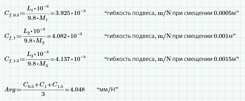

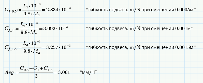

По итогу, подрихтовал печку, теперь ПИД-регулятор стабильно держит заданную температуру:
1739603596073-png.124281
Ткань: Поплин 95г/м2
ЛБС-1 10% 160С 20мин
ЛБС-1 10% 160С 30мин
ЛБС-1 15% 160С 20мин
Следующий этап, нанести латекс!

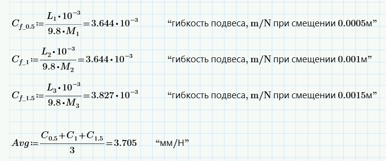

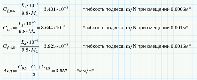

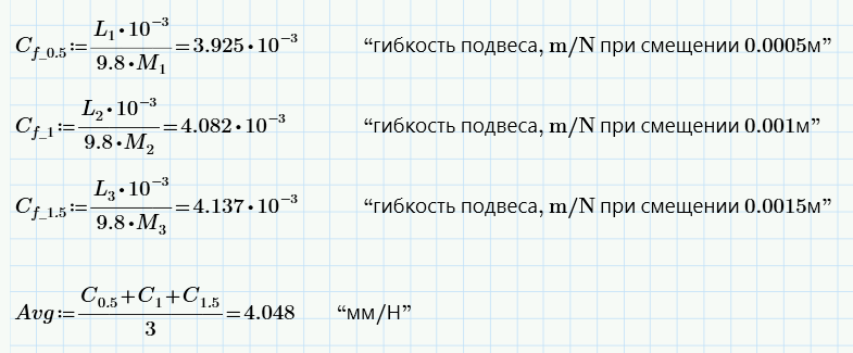

После нанесения латексной пропитки прошло 8 часов, решил первым делом попробовать такой подвес ЛБС-1 10% 160С 30мин:
Результат понравился, механически подвес после нанесения пропитки не сморщился, волна не упала, бакелит держит!
Масса без пропитки 1.1г, с пропиткой (латекс) 1.7г

Результат 3.6-3.8 уже приемлемый? Цель поставлена - сделать подвес под НЧ?
Станислав, основная массовая доля раствора - ацетон или спирт? Если не секрет как происходит процесс смешивания раствора, измерения процентных соотношений? Для весов нужно видимо существенное количество раствора чтобы получить точную концентрацию.
Что-то сплошные вопросы, но очень уж эта тема интересует, к сожалению металлические формы для формовки-запекания мне недоступны, но может смогу как-то адаптировать процесс под деревянные или из пластика.
MacSys
24 Мар 2022
2,577
2,360
96
Кривой Рог
1. Спирт
2. Объемное соотношение, в миллилитрах
Цель была получить значения 3.6, 2.4, 1.2 мм/Н
Доживу, сделаю один практический эксперимент (точнее три), самому очень интересно кое что узнать в плане соотношений гибкости (податливости) подвес/ц.шайба при итоговом одинаковом значении гибкости системы.

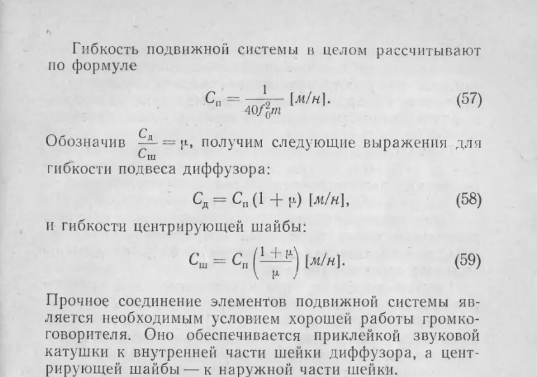

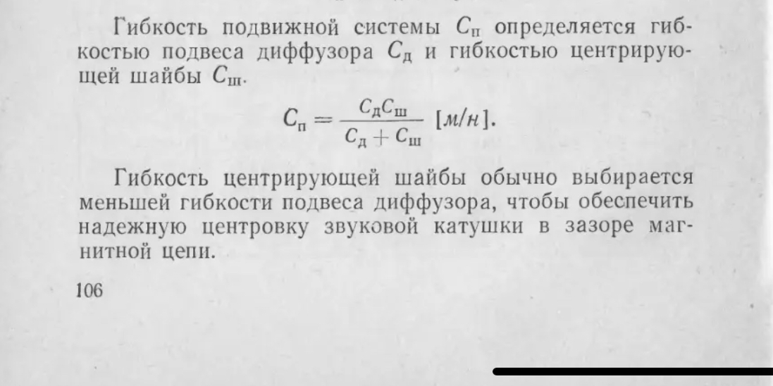

96
Шифман «громкоговорители».
Здесь есть в библиОтеке.
Или
Лучше Олсена или Баранека искать и читать.
Все оттуда слизано.
Перевод сейчас не проблема.
Но перед этим прочитать Шифмана будет понятнее.
Полистайте: 1938 год
