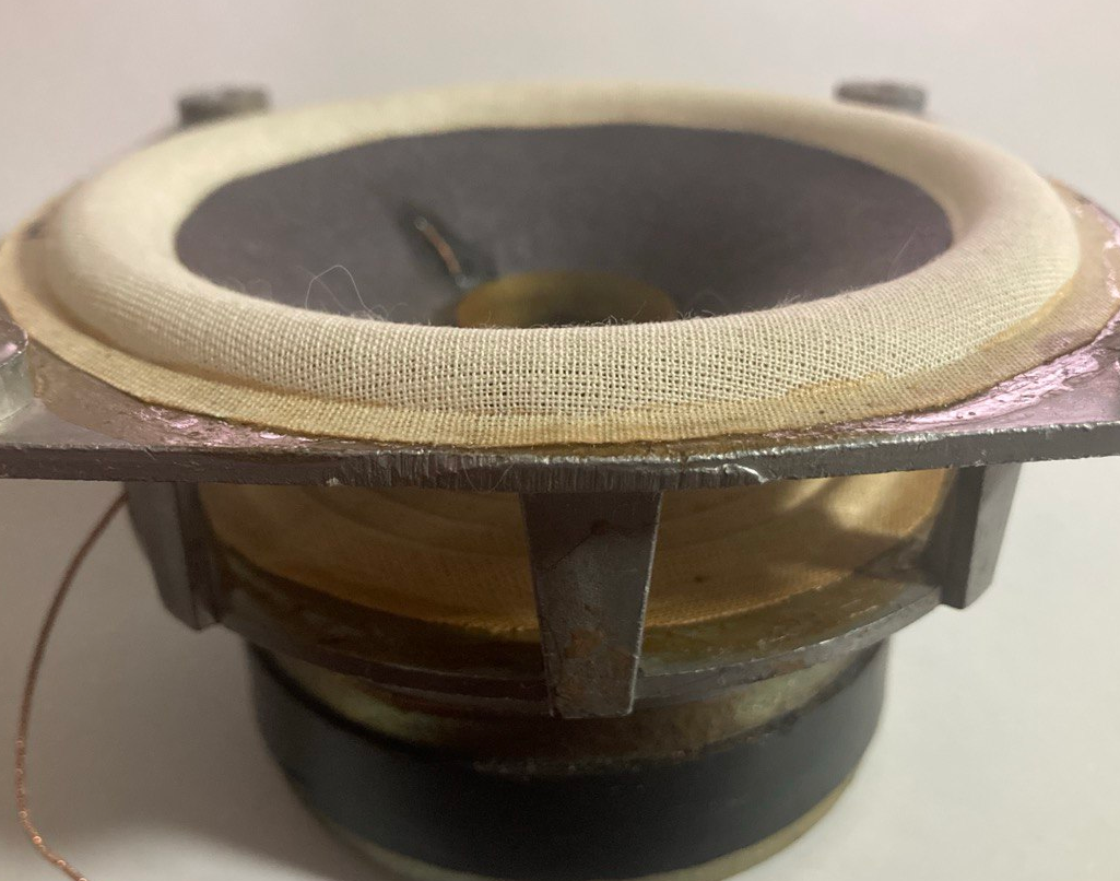

Гибкость гибкостью. Естественно, лучше ее измерять инструментально.
Но при совершенно одинаковой гибкости подвесов запросто можем получить разные резонансы динамика, разброс Fs. И разные эквивалентные объемы.
По причине разной массы подвесов.
Если взять одинаковые по массе подвесы, и разбраковать их "пальпацией", то можно сделать пару динамиков с незначительным разбросом основного резонанса.
Верхний подвес может быть жестче нижнего, ЦШ, Например, у среднечастотников, некоторых ШП.
Тем не менее, не рекомендовал бы стремиться к слишком мягким ЦШ.
По причине того, что тогда придется расширять люфты в магнитном зазоре, терять индукцию.
Согласен с цитатой из книги - ЦШ в общем случае должна быть жестче верхнего повеса

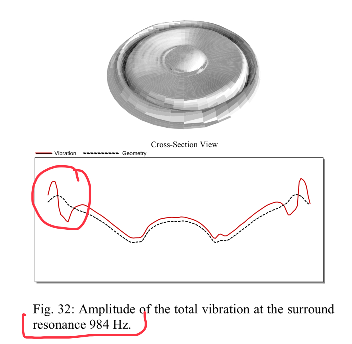

автосабвуферы имеют ЦШ суммарная жесткость которых выше подвеса с этим соглашусь, но вот большая часть ШП, в особенности с бумажным подвесом построены на других принципах, несмотря на "старую" школу.

Посмотрите у Клиппеля.

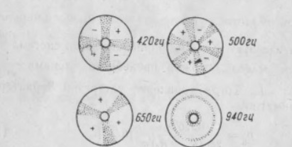

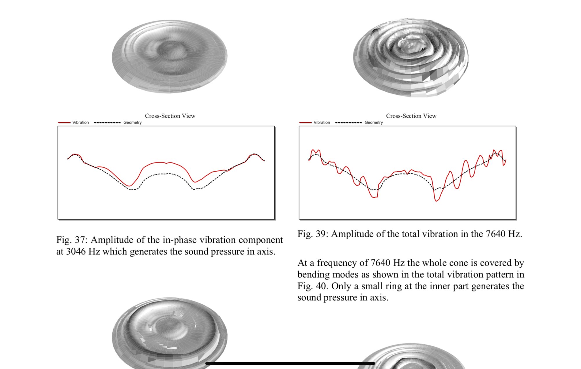

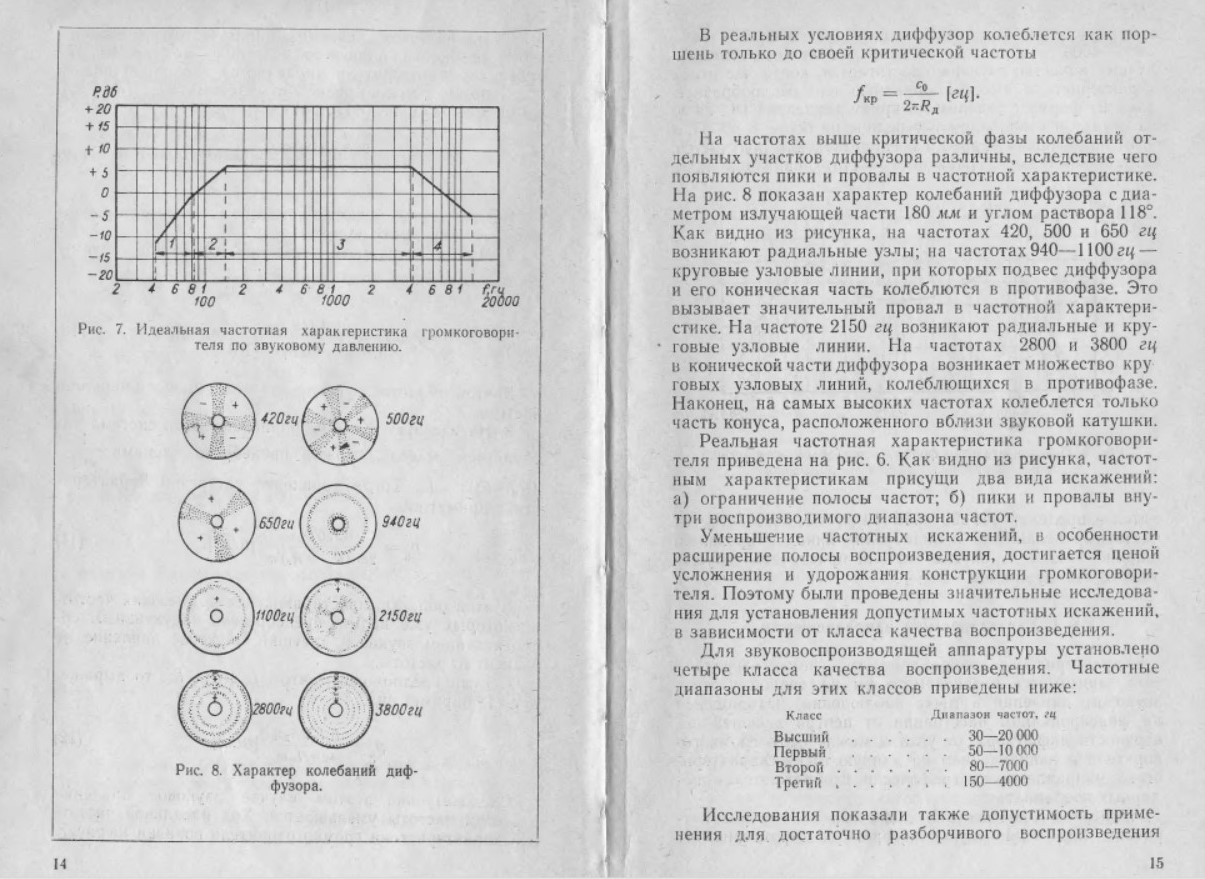

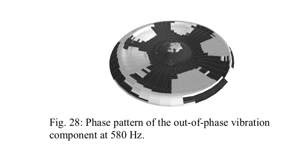

У Шифмана 8" диффузор прекращает работать в поршне уже на частоте 420 Гц, правда там угол раствора 118 град
И уменьшение амплитудьі на ВЧ назьівается частотньіми искажениями
Странно

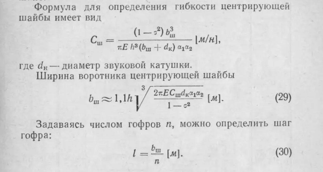

Как измеряли?

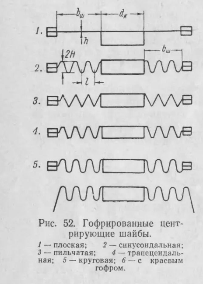

Если ЦШ мягкая на ощупь, это еще не значит, что податливость у нее высокая. Многое зависит от формы и количества гофр и от размера.
Смотрите на b в числителе и h в знаменателе.
Если внимательно присмотреться, за можно заметить, что изменение модуля упругости Е буде влиять меньше чем размер шайбы и высота волны.
Странно
Не Шифман это придумал, задолго до него известно и описано. Он только пересказал своими словами.
И что там такие различия катастрофические с Клиппелем?
У Шифмана в 1965 году.
У Лео Бераника в 53 году

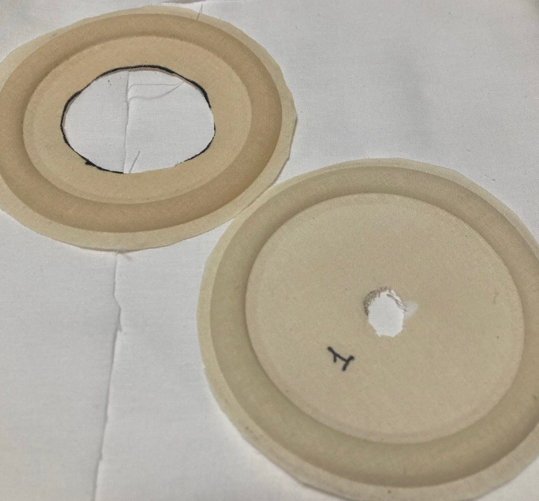

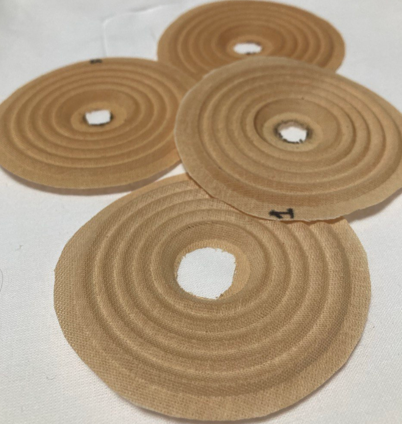

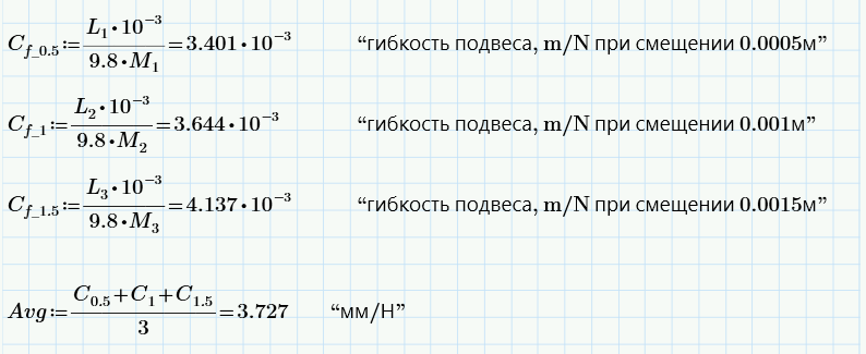

Чуть переделал технологию, добавил в конструкцию "запеканки" прижимной механизм, который все же не даёт 10кгс/м2 усилие сжатия, но где то очень рядом.
По итогу имеем следующее, ткань всё та же: Поплин 95г/м2 и Мадаполам 120г/м2
Поплин 95г/м2 ЛБС-1 20% 180С 5мин 6.2мм/Н
Поплин 95г/м2 ЛБС-1 20% 180С 10мин 5.5мм/Н
Поплин 95г/м2 ЛБС-1 20% 180С 20мин 5.2мм/Н (более 10 минт мех свойства не меняются)
Поплин 95г/м2 ЛБС-1 20% 190С 5мин 6.7мм/Н
Мадаполам 120г/м2 ЛБС-1 20% 180С 5мин 4.57мм/Н
Мадаполам 120г/м2 ЛБС-1 20% 180С 10мин 4.5мм/Н
Касательно подвесов:
вверху выдержка 20 мин, внизу выдержка 5 мин под давлением*
Применил ткань Поплин 95г/м2 и состав бодяги как из прошлых тестов
ЛБС 10% 160С 5мин 2.56мм/Н
Как итог, без мех.давления только при составе ЛБС 15% 160С и 20мин можно было получить результат 3мм/Н
Сила сжатия как сосбвтвенно и описано в книге выше, решает!
*Ткань на выходе более собранная монолитная, не такая рыхлая как без давления

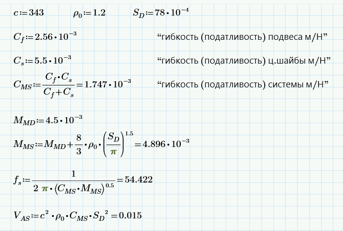

Ну короче говоря, решил проверить на макете результат работы собственных подвеса и ц.шайбы. Для тестов взял:
- ц.шайбу Поплин 95г/м2 ЛБС-1 20% 180С 10мин 5.5мм/Н
- подвес Поплин 95г/м2 ЛБС 10% 160С 5мин 2.56мм/Н
Закинул на весы диффузор 5" + катушка + поводки (косички), получил значение Mmd - 4.6г
Примерно! прикинул что может получится по итогу.
Собрал всё по быстрому (в виде макета конечно же)
Эстетика тут дело такое, макет всё-таки!
Далее Limp:
Fs = 54.37 Hz
Re = 6.06 ohm[dc]
Le = 207.76 uH
L2 = 522.84 uH
R2 = 16.96 ohm
Qt = 0.46
Qes = 0.51
Qms = 5.23
Mms = 4.35 grams
Rms = 0.287785 kg/s
Cms = 1.968655 mm/N
Vas = 17.06 liters
Sd= 78.54 cm^2
Bl = 4.224157 Tm
ETA = 0.52 %
Lp(2.83V/1m) = 90.48 dB
Added Mass - Constant Cms Method:
Driver unbaffled
Added mass = 4.60 grams
Membrane Diameter= 10.00 cm
Ну косвенный метод опеделения массы подвижной системы такой себе, +\- лапоть 11%
Но зато довольно близко попал в Fs
У статического метода измерения гибкости (податливости) и массы, есть небольшой разбег в сравнении с косвенным методом при подключенной динамической головки к генератору и "подкидыванием" добавочной массы.
Ну как то так, будем строить мини лабораторные работы далее!
P.S у Клиппеля на сайте есть куча замечаний и уточнений по работе и измерению подвесов и шайб, там всё куда сложнее и не так однозначно. Но для народно крестьянского творчества сойдет!

Считая Mms через Mmd ( на весах) ты учитываешь полную массу подвеса и ЦШ.
При измерении же учитываются массы работающих частей подвеса и ЦШ (в заданном режиме).
Измерение на весах, в принципе, должно показать больший результат.
