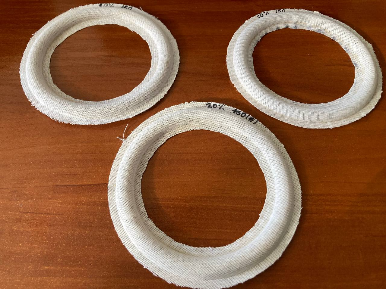

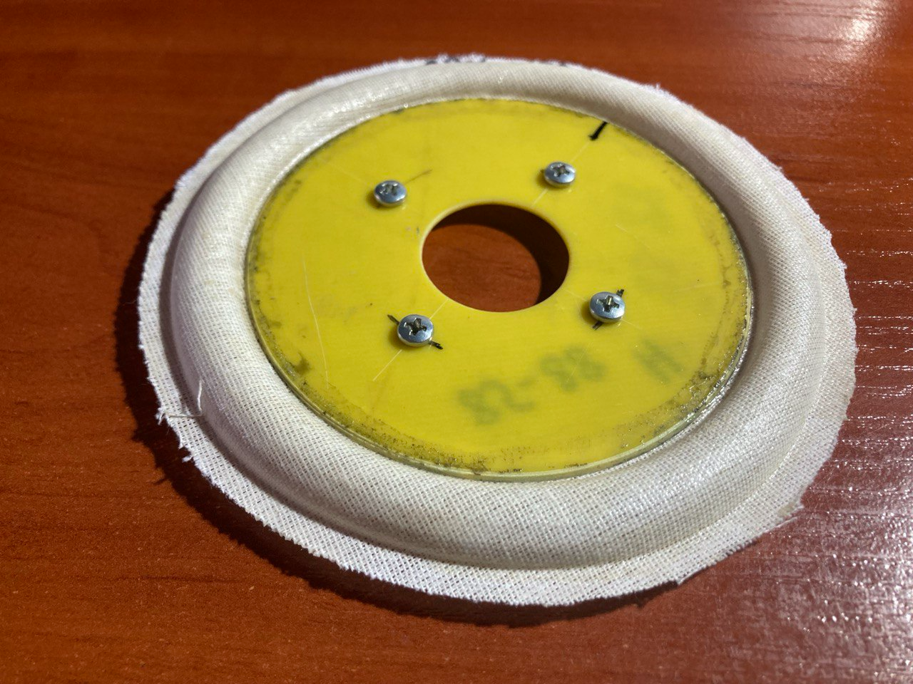

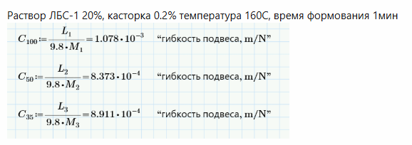

Очередная порция экспериментов с растворами:
Ткань Мадаполам 120
Раствор ЛБС-1 10%, касторка 0.2% температура 160С, время формования 1мин
Раствор ЛБС-1 20%, касторка 0.2% температура 160С, время формования 1мин
Раствор ЛБС-1 20%, касторка 0.2% температура 160С, время формования 3мин
Ткань Мадаполам 120
Разница между 10% ЛБС и 20% внушительная.
Хотелось бы какой-то прикладной вывод, или рассуждения о применимости или свойствах.
Касторка больше гомеопатический эффект имеет, как мне кажется.

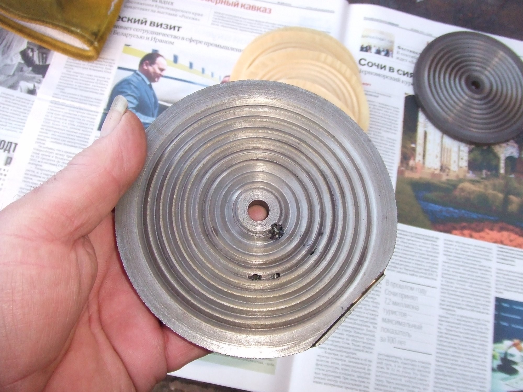

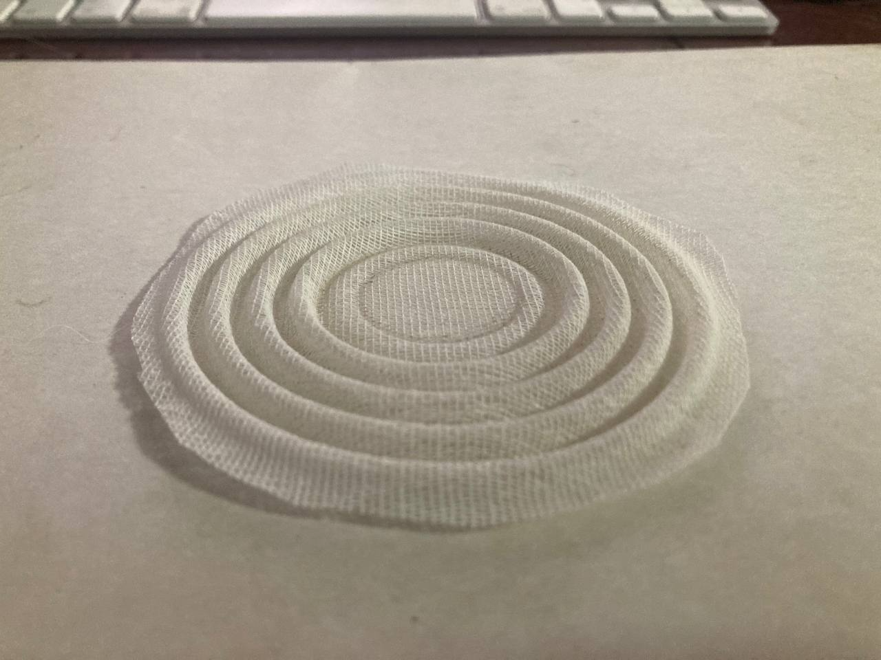

Ну после получения каких то промежуточных значений, можно теперь применить Мадаполам 65г/м2
Из этого Мадаполама 65г/м2 делал ц.шайбу

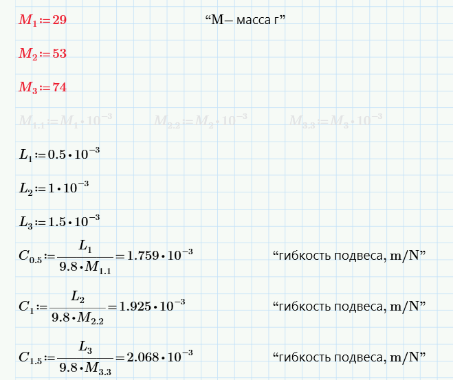

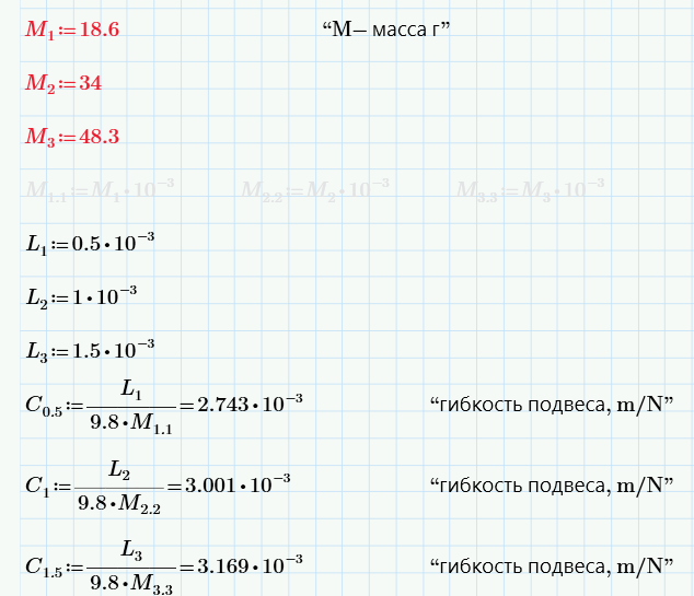

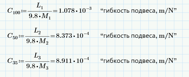

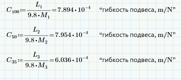

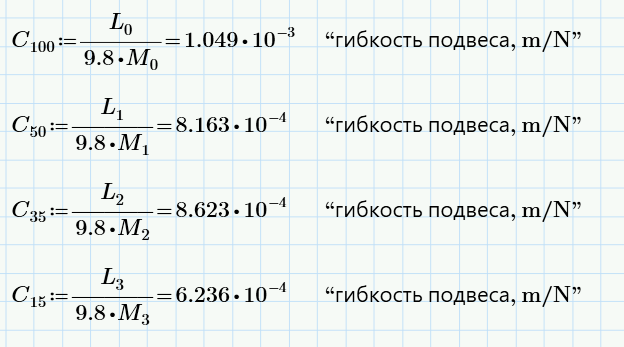

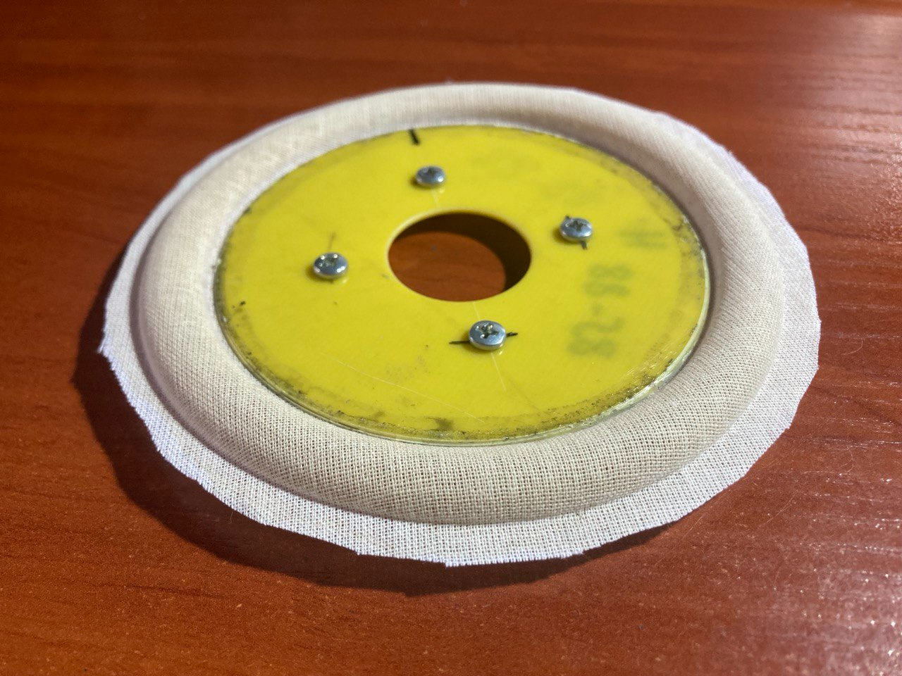

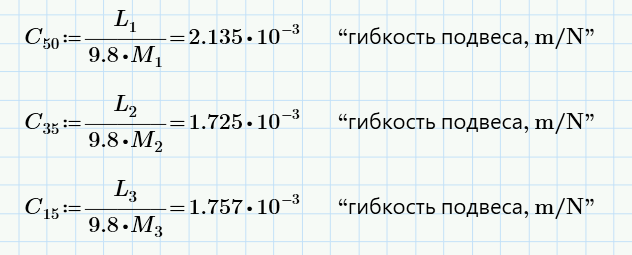

Очередные эксперименты с пропитками и бодягами на основе лака ЛБС
Взял ранее изготовленный подвес:
Спустя неделю, повторил замер, параметры уехали чуток:
Единственное различие это подвес выстоялся и возможно набрал влагу, ну и грузики, взял другие (50г, 35г, 15г), не нашел на 100г.
Пропитал чистым не разведенным латексом (латекс белый, вонючий как покрышка велосипеда, возможно натуральный каучук) в один слой, чистая масса после высыхания 0.5г, масса подвеса 1.05г + латекс = 1.55г:
Итого по гибкости (податливости):
Как это работает я пока не понял, но то что механическая характеристика изменилась, на малых значениях амплитуды меньше гибкость (податливость). Но по какой то причине, гибкость (податливость) стала в сумме выше после пропитки (латексом) 1.7мм/Н, до пропитки 1.1мм/Н

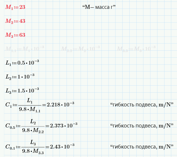

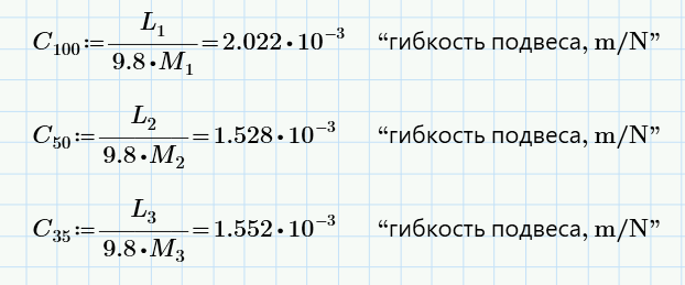

Продолжение вчерашнего эксперимента и финализация. Выстоялся подвес с промазанным латексом в помещении +22 градуса, ровно 20 часов, результат таков:
Значение гибкости (податливости) закрепилось на среднем значении 1.78 мм/Н
Итого, не все ПИБ ведут себя предсказуемо, предыдущая черная намазка сделала из подвеса кусок картона, а белая наоборот вполне съедобный результат дала. Одного слоя намазки на стартовой гибкости (податливости) 1 мм/Н, дало прибавку +0.75 мм/Н, и сопротивление механических потерь скорее всего так же уменьшилось.
P.S. можно намешать еще раствора 10% или 15% и повторить эксперимент! Но подвес на 20% бодяге, как то механически прочнее, массовая часть смолы на количество нитей выше.
P.P.S. Как раз едет ткань "Поплин" 95г/м2 будем экспериментировать на ней.

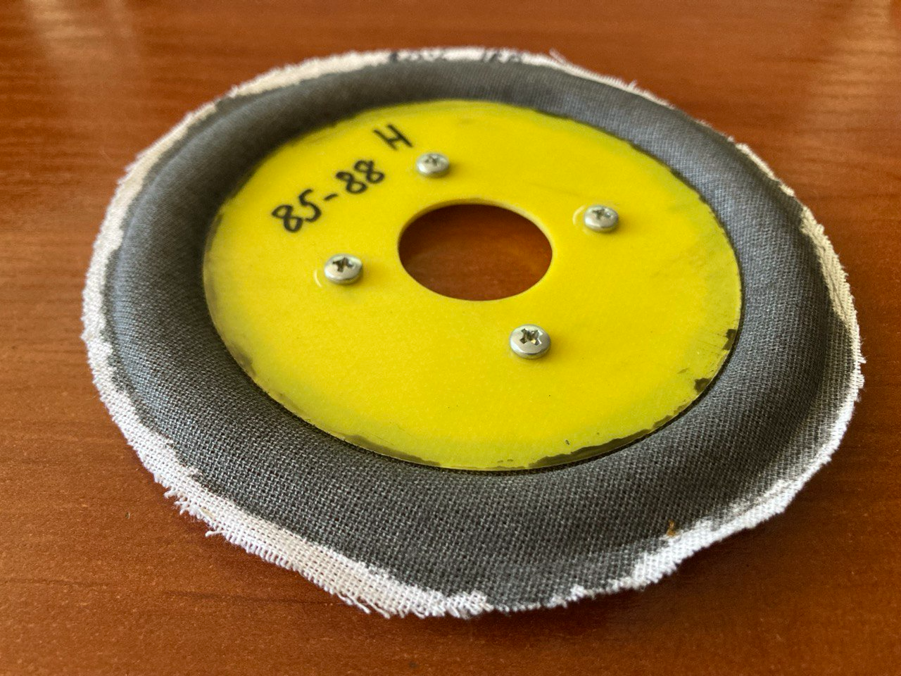

Получил ткань "Поплин" 95г/м2

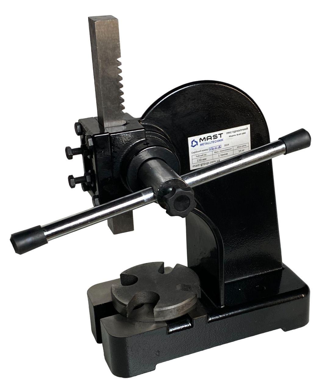

Пропитал раствором, 20% ЛБС, 0.2% касторки, 160С, правда время выдержки получилось ~5мин. Несовершенство самой технологичности, надеюсь это исправлю в будущем.
нужно или изобрести, или купить нечто подобное. Может даже на гидроцилиндре, но в продаже пока нет на 3т.
Без нанесения ПИБ
Пока не могу какой то вывод сделать, так как время формовки не смог выдержать как в предыдущих экспериментах.
Промежуточный итого:
- предыдущие варианты набирал пресс-формой температуру 160С и выдерживал такое значение в течении заданного времени, далее естественным образом форма остывала до ~70С и вынимал заготовку.
- в данном случае форма так же набрала 160С и выдерживая время, форма дольше держала установленную температуру, ну и остывала значительно дольше.
Так что, повторяемость результата такая себе, не могу точно построить взаимосвязь между временем выдержки и тенденцией изменения гибких характеристик. Короче говоря, нужен агрегат как под спойлером.

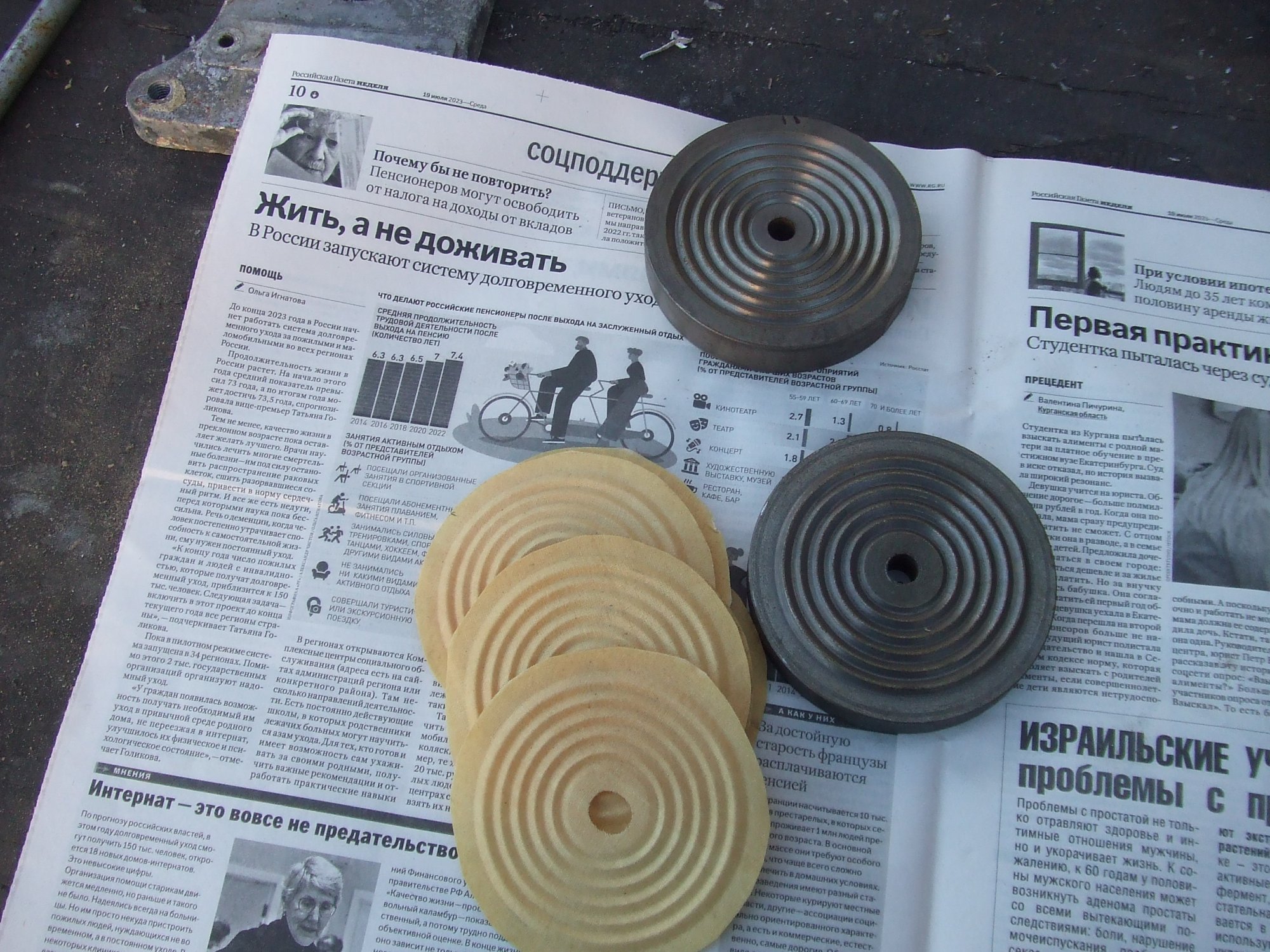

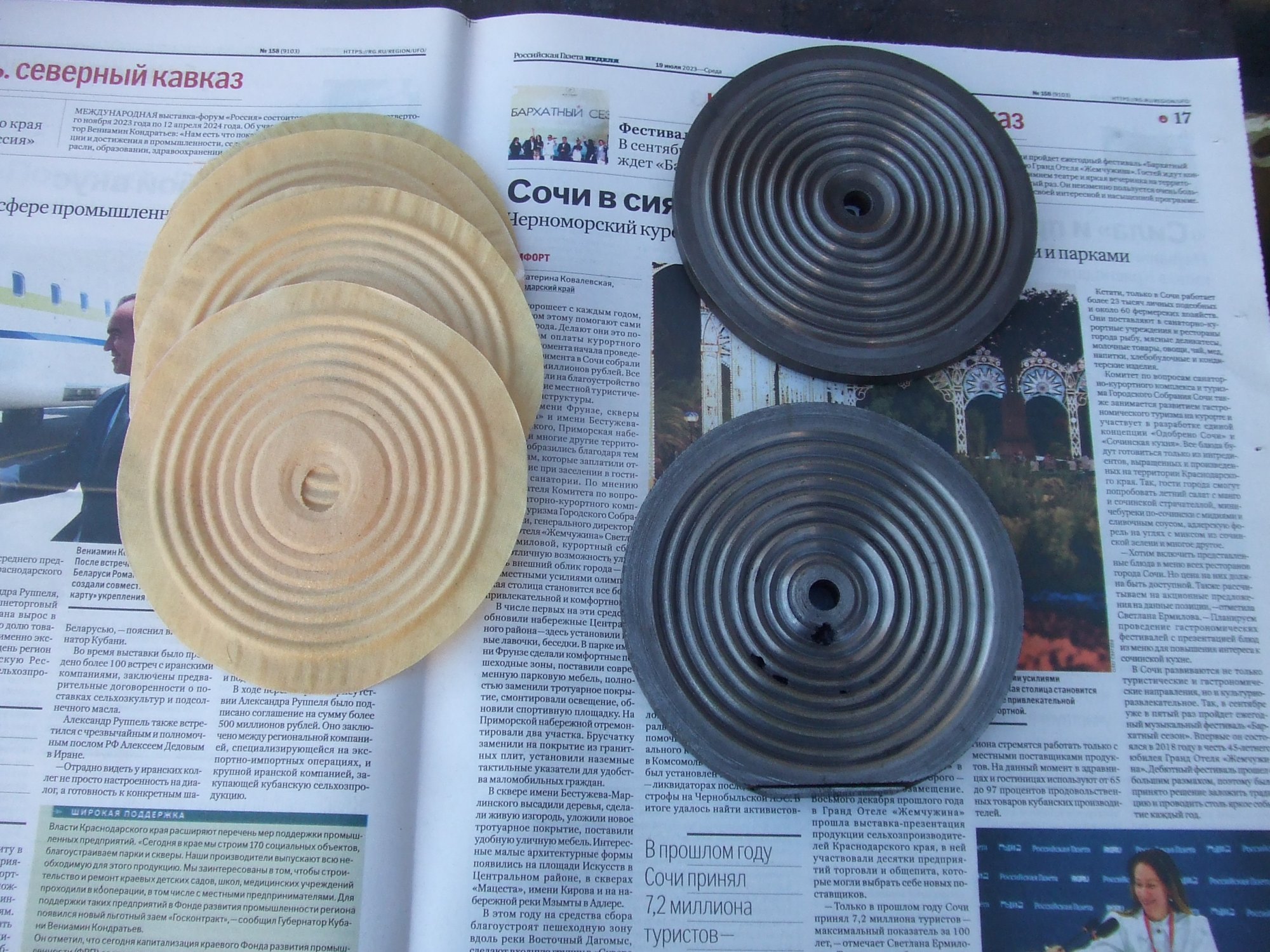

Конструкция должна быть технологична, что бы просто и сердито, не говоря про то, что половинки формы должны четко попадать друг в друга. А к домкрату еще строить станину нужно.
6,778
9,178
307

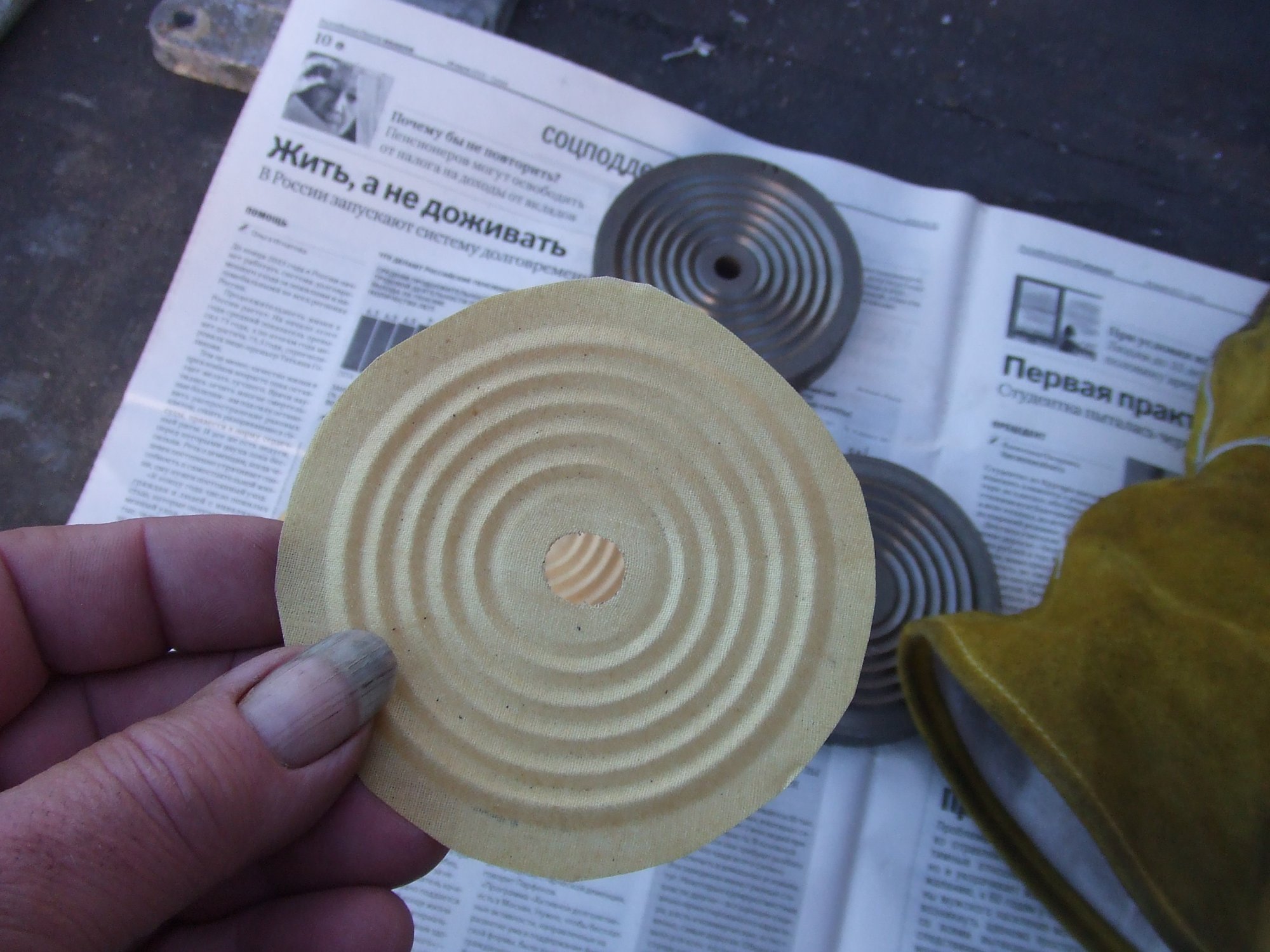

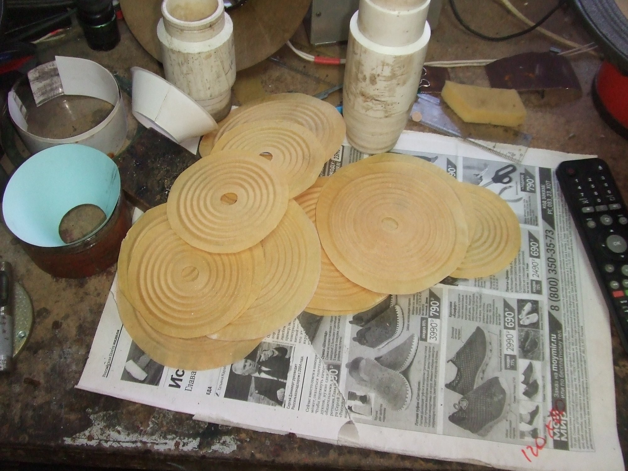

Можно я похвалюсь?!
Мой товарищ, про него я уже многажды упоминал, приступил к самостоятельному изготовлению ЦШ. Это помимо всего, что он уже делает. Нашел бакелитовый лак, экспериментировал с его разбавлением, со временем запекания, тканями. Пресс-формы точит из чугуна. Нарабатывает информацию о стыковке одного с другим. Молодчик короче!
DSCF3123.JPG DSCF3125.JPG DSCF3124.JPG DSCF3127.JPG DSCF3128.JPG DSCF3129.JPG
Надо будет подсказать ему об измерении гибкости ЦШ и её привязке к процессу изготовления.

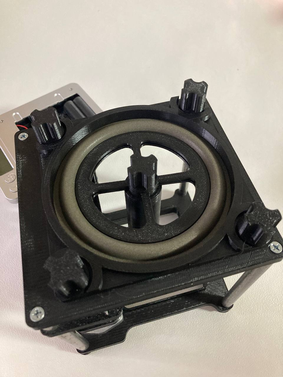

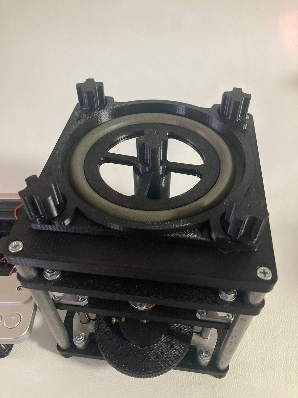

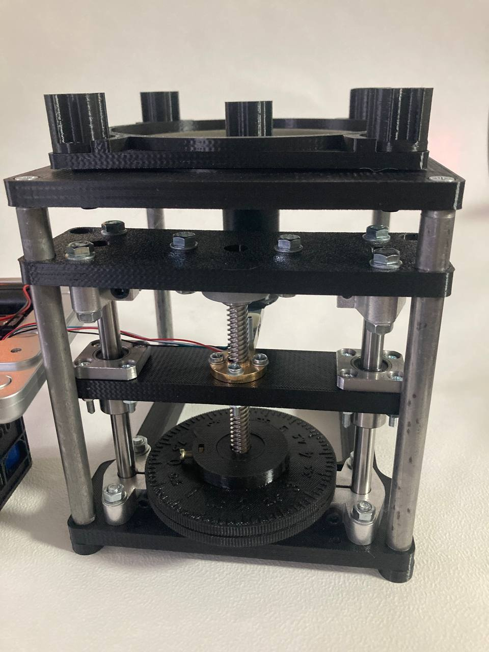

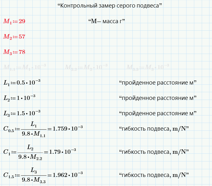

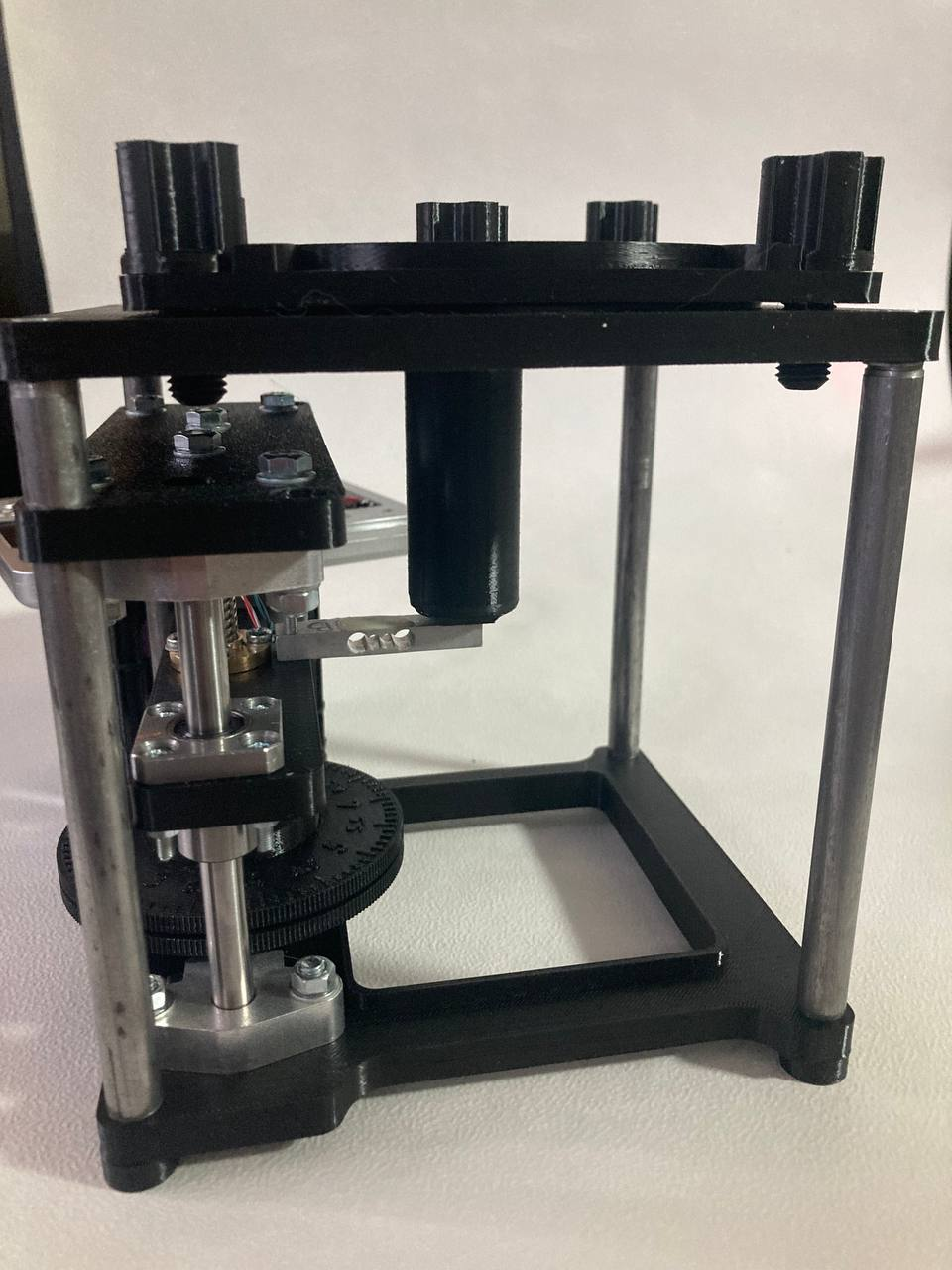

Переделал чуток измерительный стенд:
Так как старая конструкция с грузиком немного не совершенна, и появились сложности при измерениях гибкости (податливости) на малых размерах подвесов при значениях >3 мм/Н, решено было чуток изменить подход.
В качестве измерительного иструмента выступает тензодатчик с разрешением 0.01г
Конструкция относительно простая, на винтовой подаче с подающим диском и лимбом с нанесенной разметкой шаг 0.1мм
Всё разборное, на резьбовых соединениях, жертвенный стол съемный под любой размер подвеса и ЦШ, нахлабучка на тензодатчик так же на резьбах, всё навинчивается вмиг.

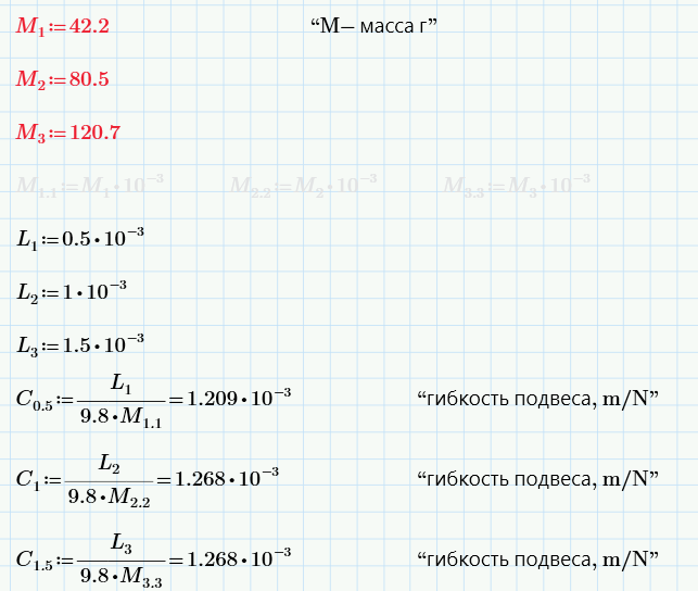

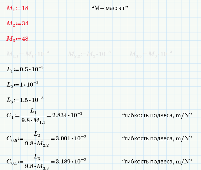

Сравнительный тест был проведен ниже:
3350276c-971b-43c9-95a6-65127164b51f-jpg.75977
1696329130849-png.75979
измеренно с грузиком
замер на новом стенде
1738222417399-png.122496
1738222476688-png.122500
Новый стенд:
Да не спорю есть разброс, но скажу так, с грузиком и микрометром ловить сотки было крайне сложно и приходилось повторять замер по многу раз.
1737983875159-png.122196
1738057164070-png.122315
Новый стенд:
1711436886048-png.92269
1711436910350-png.92270
На новом стенде:
Короткое итого, если брать заводские подвесы ППУ, то параметры различаются на уровне погрешностей, если брать тканевый "самопальные" подвесы, то есть разброс, но это касательно тех, которые с ПИБом. Поведение латекса с присадками мне просто не до конца понятно, будем дальше пробовать!
P.S. и да, метод рабочий! при том функции весов сохраняются :)
Посмотреть вложение 123514замер на новом стенде
Новый стенд:
На новом стенде:

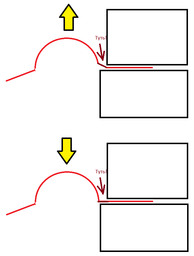

А перевернуть подвес?
Подвес я не переворачивал, просто сместил на то же расстояние подвес не вверх, а вниз как это делалось с грузиком
Результат действительно разный, и я даже понимаю почему:
смещение вверх
смещение вниз
Так как у ППУ юбка которая клеится к раме динамика толще, она имеет больше механическое сопротивлениее в месте где фиксируется прижимной пластиной на жертвенном столике, а вот с тканью эффект другой:
Часть свободной не закрепленной юбки поднимается вместе с полутором, при движении вниз этот эффект не настолько выражен.
Дмитрий Б.
18 Янв 2022
2,875
2,154
96
Посмотреть вложение 123536смещение вверх
Посмотреть вложение 123538смещение вниз
Не поэтому.
Плоский подвес будет сопротивляться одинаково в + и -.
Полутор же будет реагировать по-разному. Форма у него такая.
Достаточно график нарисовать.
И чтобы не было как на картинках подвес нужно все таки клеить. Колечко одноразовое из плотного картона, либо кольцо из текстолита к которому можно приклейть, а после отклеить ацетоном.
