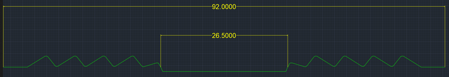

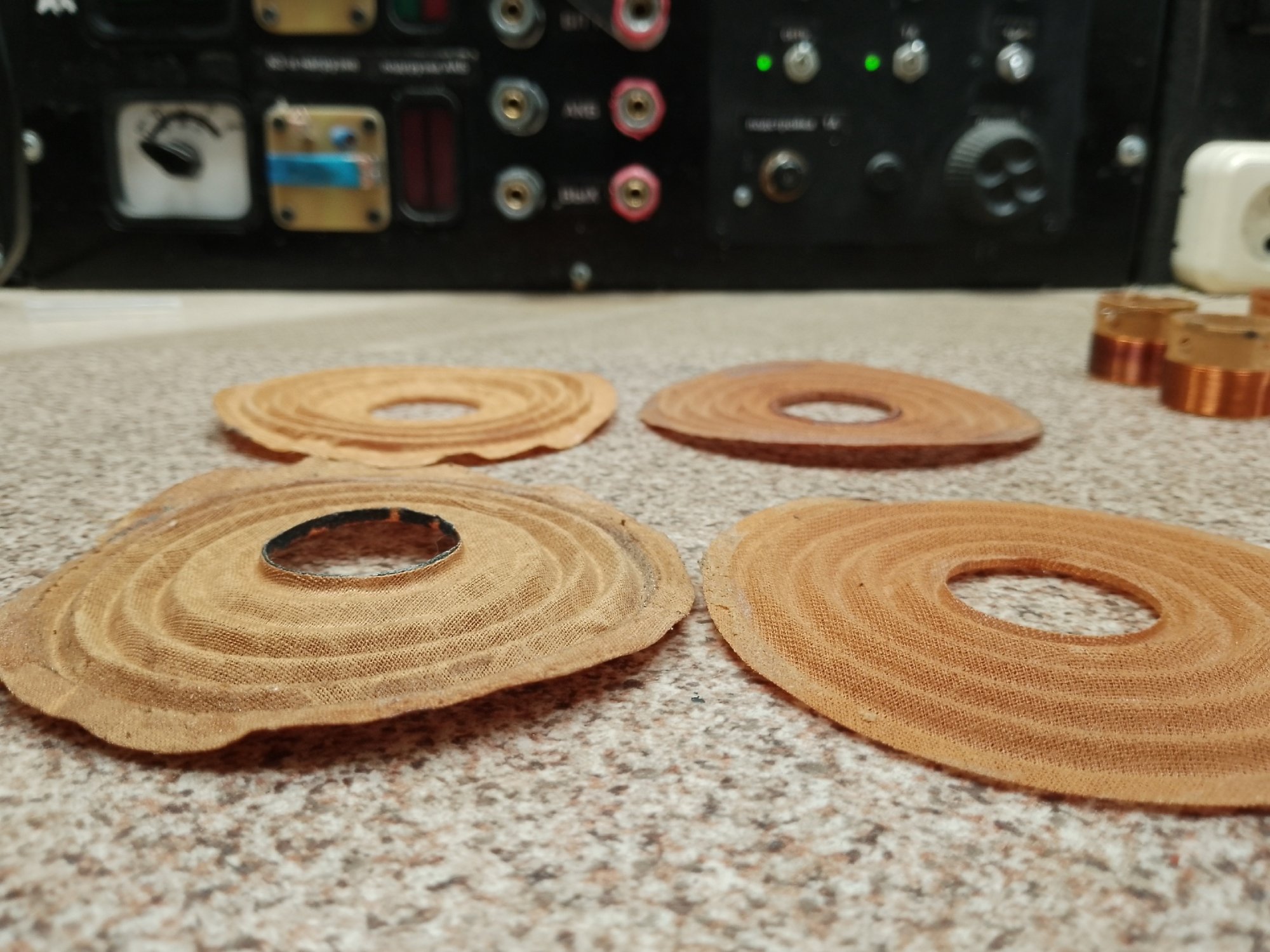

Есть одна идея и решил по быстрому набросать модельку шайбы под головки 20ГДС(25ГДН). Нашлась завалявшаяся заводская шайба от 20ГДС-1, разглядывая её поближе, получил такой вид:
Есть у кого шайба конкретно от 25ГДН-1 и 25ГДН-3 (у меня только в сборе на головках, там разглядывать крайне сложно), у них такой же пилообразный подвес?

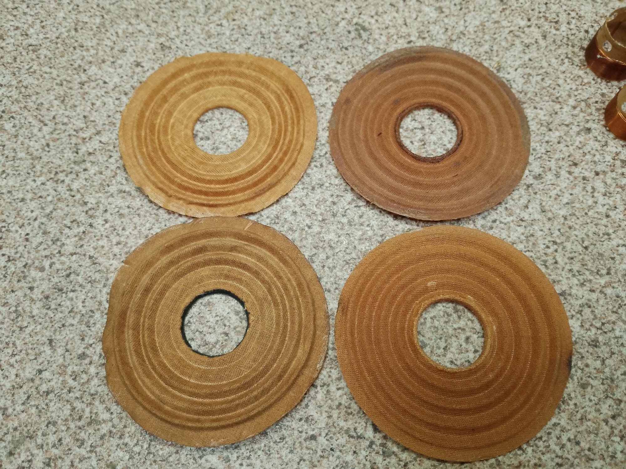

Тоже как раз 4 подвижки лежали, 2 от 25ГДН-1, 2 от 25ГДН-3

Вот и думай теперь, может сделать матрицу пильчатой или синусной (но сложнее в плане токарки) формы да попробовать изготовить пробник.

или синус (но сложнее в плане токарки)
Это да.

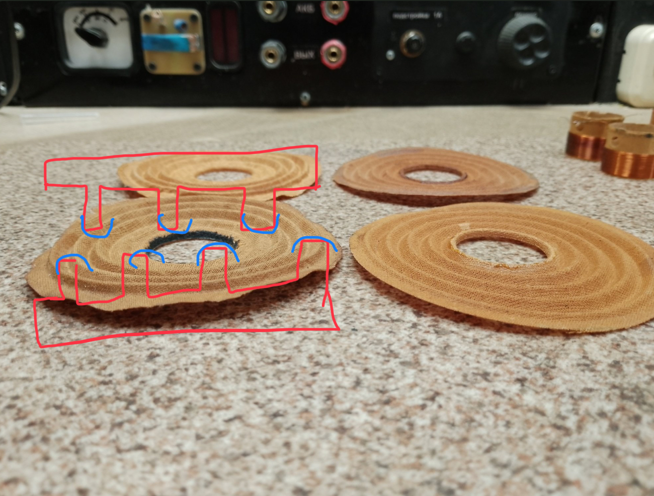

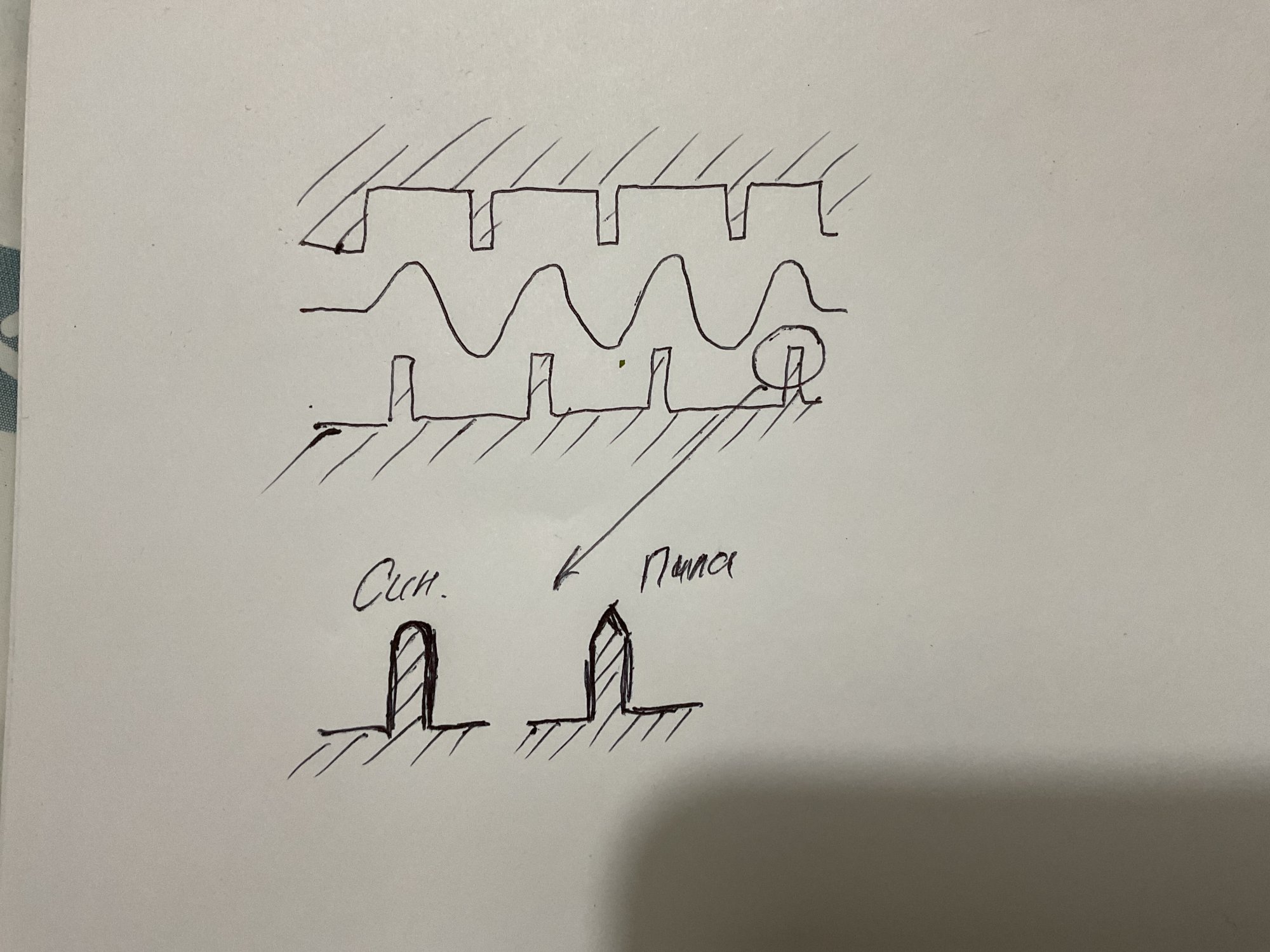

Синус то и не нужно делать на матрице.
По иллюстрации ничего не понял
Нет у меня рисовалки.
Щас на бумажке сделаю.
Если оставить прямоугольными, то получишь трапецию.
Ткань натягивается на пяльцах и пропитывается.
Подсушивается до отлипа и прессуется натянутой.
6,778
9,178
307
Можно кольца проволочные использовать. Штук сЭм - восЭм. Как на рисунке
вместо зубчиков.

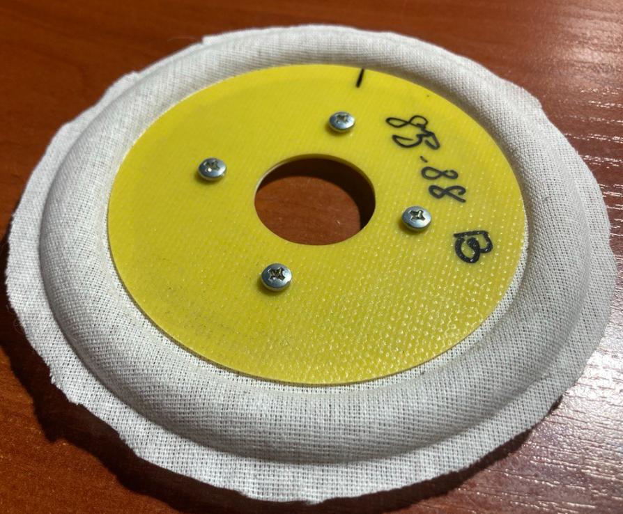

Проверил гибкость (податливость) подвеса изготовленного из:
Бязь отбеленная, плотность 120, хлопок 100%
Спиртовой раствор ЛБС-1 15%, Масло касторовое 0.2%, выдержка ~160 градусов около =5 мин.
Подвес без покрытия ПИБом
Размер под головки 5" 112х89х79 (высота волны 6мм), такой получился размер
Итого вышло 4.96мм/Н, теперь можно покрыть ПИБом и узнать значение гибкости (податливости) пропитки!
Как по мне то такое значения слишком много, прям как марлевые трусы, хотя это плотность ткани 120. Будем пробовать разные пропорции раствора и время выдержки запеканки!

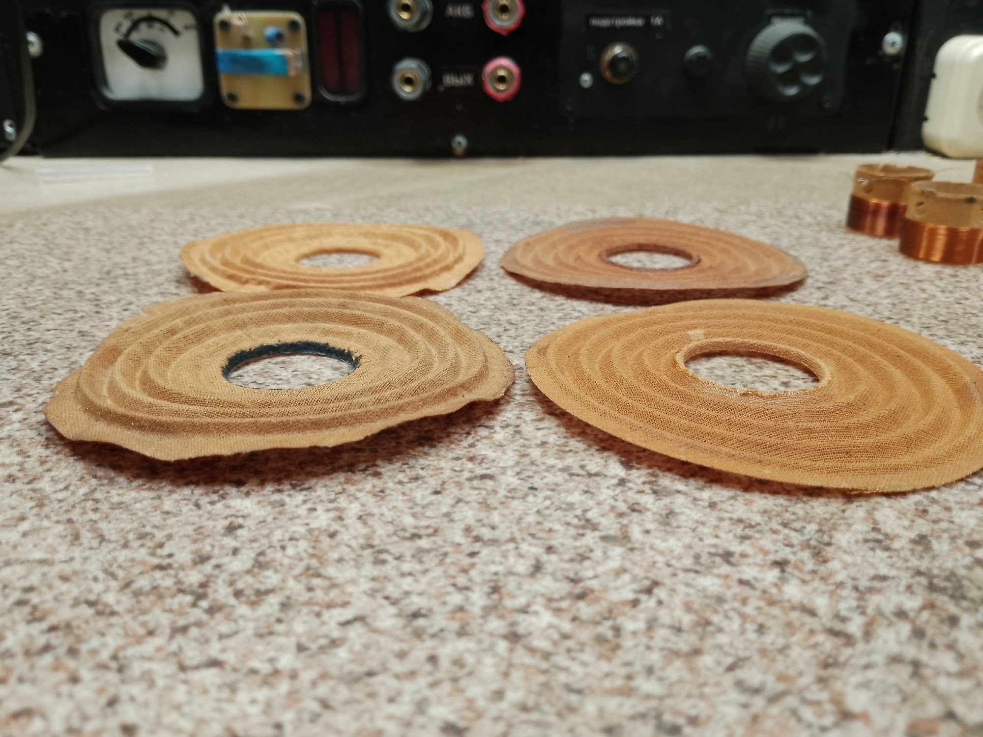

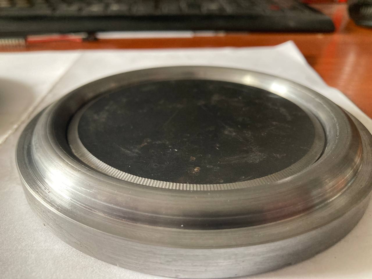

А как делалалсь форма? Можно процесс создания в нескольких словах, всё ещё не отпускает интерес.
Выточена на токарном станке пресс форма с ответной частью.
Просто опытный образац.
