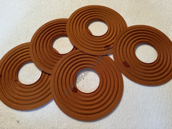

Измерения гибкости центрирующей шайбы и подвеса
MacSys
24 Мар 2022
2,577
2,360
96
Кривой Рог
Часто удается уменьшить жесткость ЦШ механически (разминая в руках).
Всё можно, только если делать это бесконтрольно, можно порвать связи из нитей. Была идея размягчить пропитку, но химия не берет, тогда обдадим паром, пока что это помогает.

Высуши с нагревом, хотя бы на солнце, 99% и все вернётся к исходному состоянию.
Святослав просил меня проверит это, через время измерить кипяченную шайбу, всё забываю.
Неплохо бы кипяченую шайбу промерить через недельку-другую

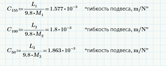

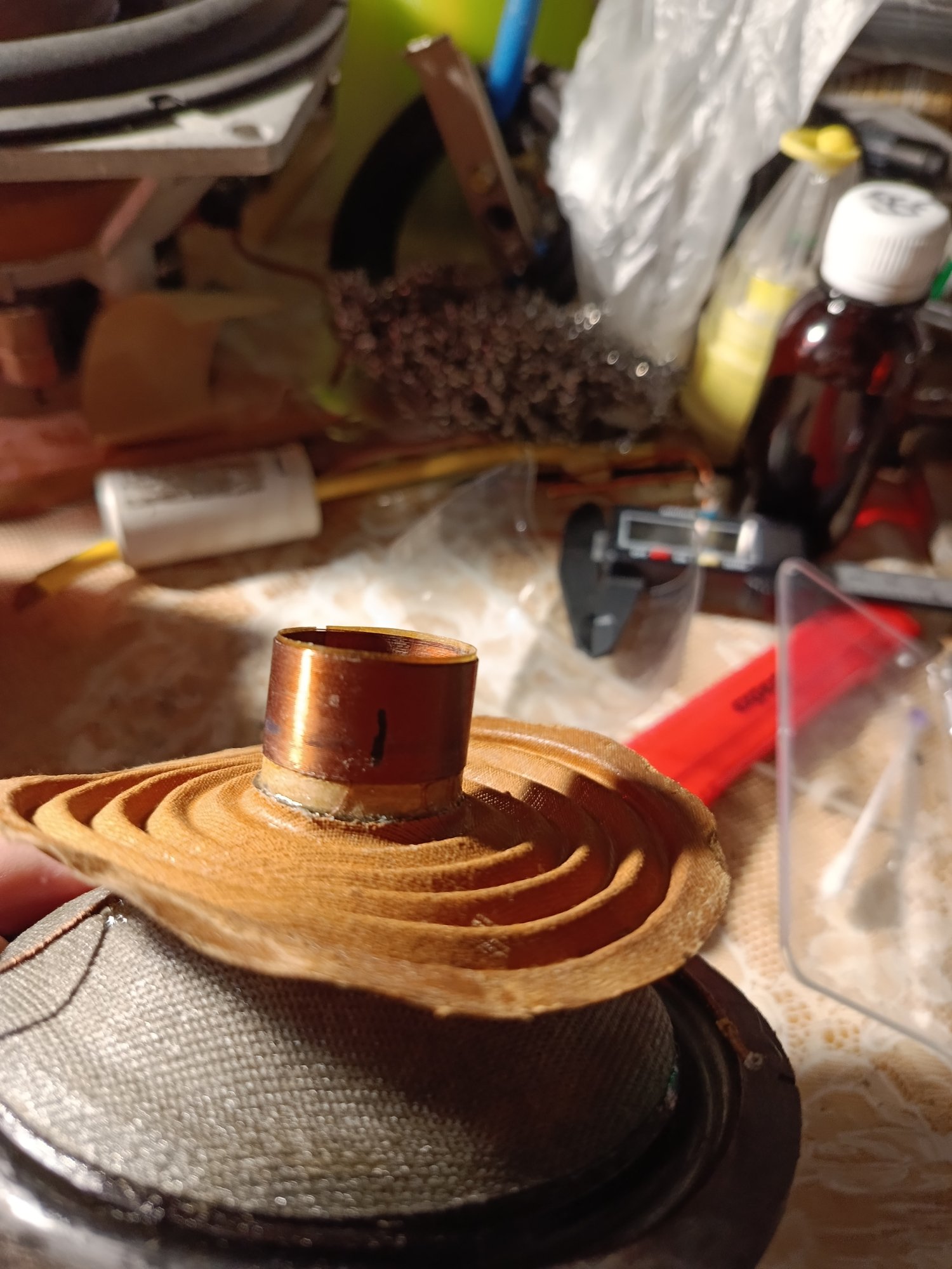

2 месяца спустя, шайба подсохла, итоги такие:
было после проварки (27.05.2024):
Очень грубо, но гибкость (податливость) зафиксировалась на среднем значении 1.8мм/Н
Ну а эта шайба 4А32
1722932113094-jpeg.106343
после кипячения и сушки в течении 10 часов, из базового значения гибкости (податливости) 1.5мм/Н просела до 1.25мм/Н :) такие дела!

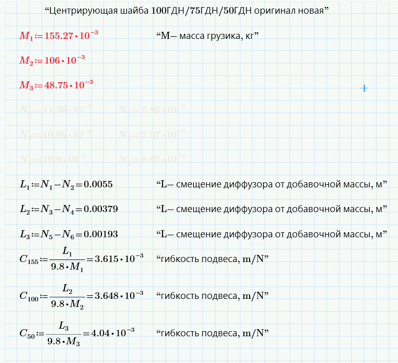

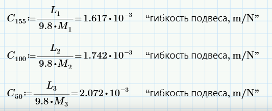

Пришли шайбы:
Измерил гибкость (податливость), был приятно удивлён!
Итого 3.6мм/Н

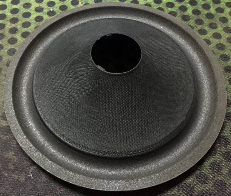

Диффузор с подвесом 130х26 мм
photo_2024-08-15_08-32-33.jpg photo_2024-08-15_08-32-38.jpg photo_2024-08-15_08-32-46.jpg
Наружный диаметр – 130 мм.
Внутренний диаметр – 26 мм.
Высота – 25 мм.
Вес – 6 грамм (реально 5,5 г)
Размер подвеса – 130х120х96х85 мм.
Высота волны – 6 мм.
Материал диффузора – целлюлоза
Материал подвеса – ППУ
Ширина волны – 12 мм.

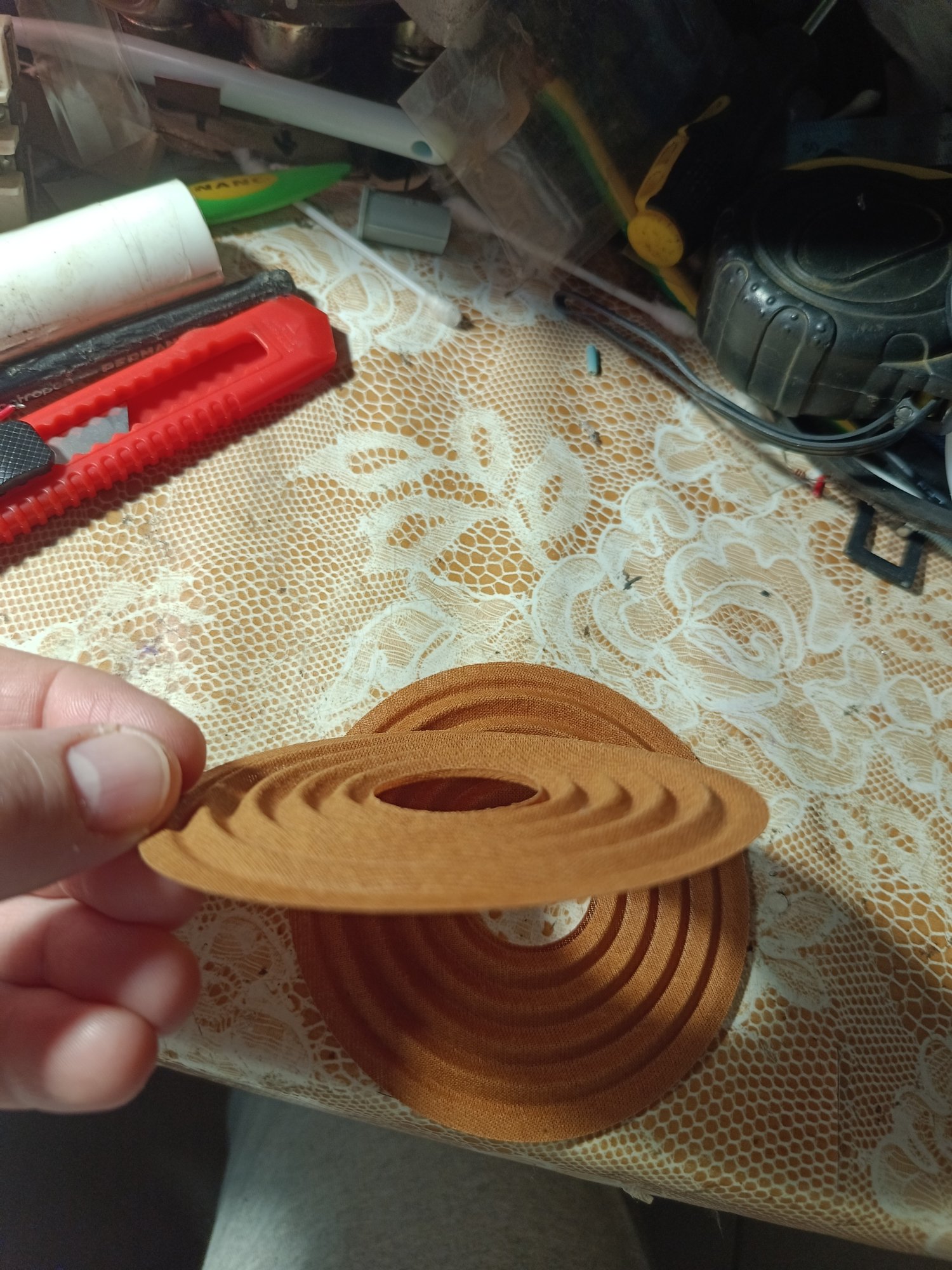

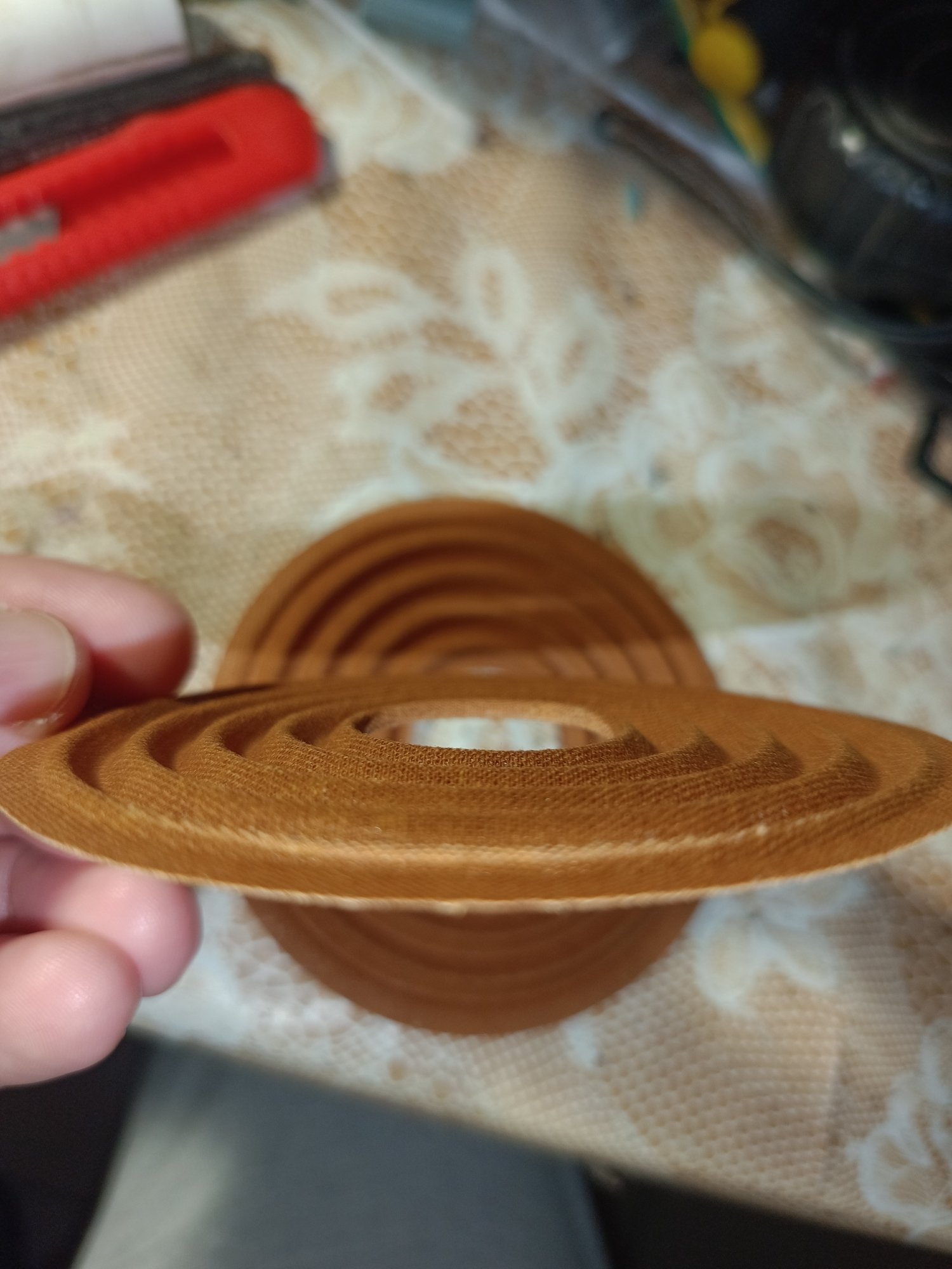

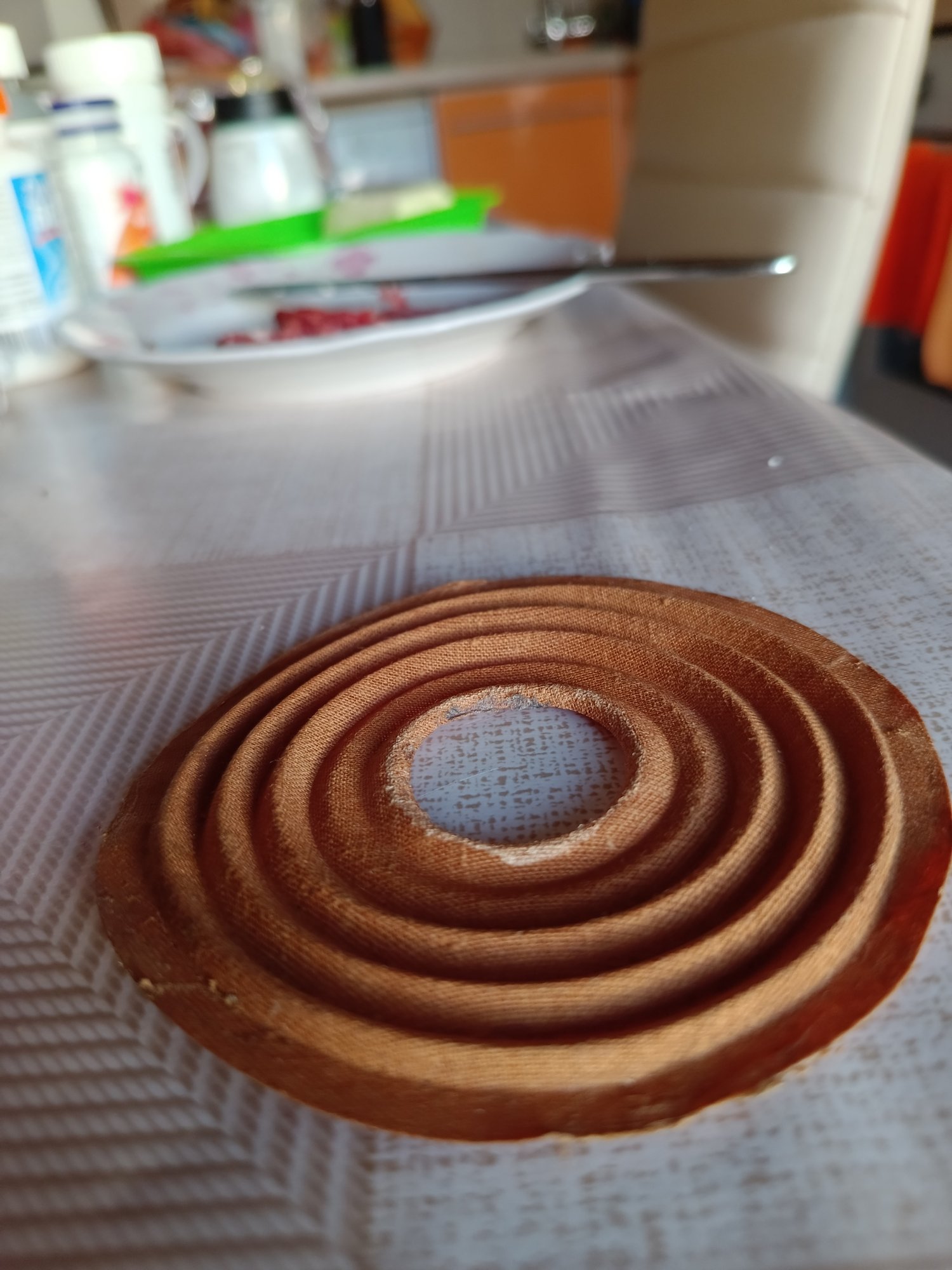

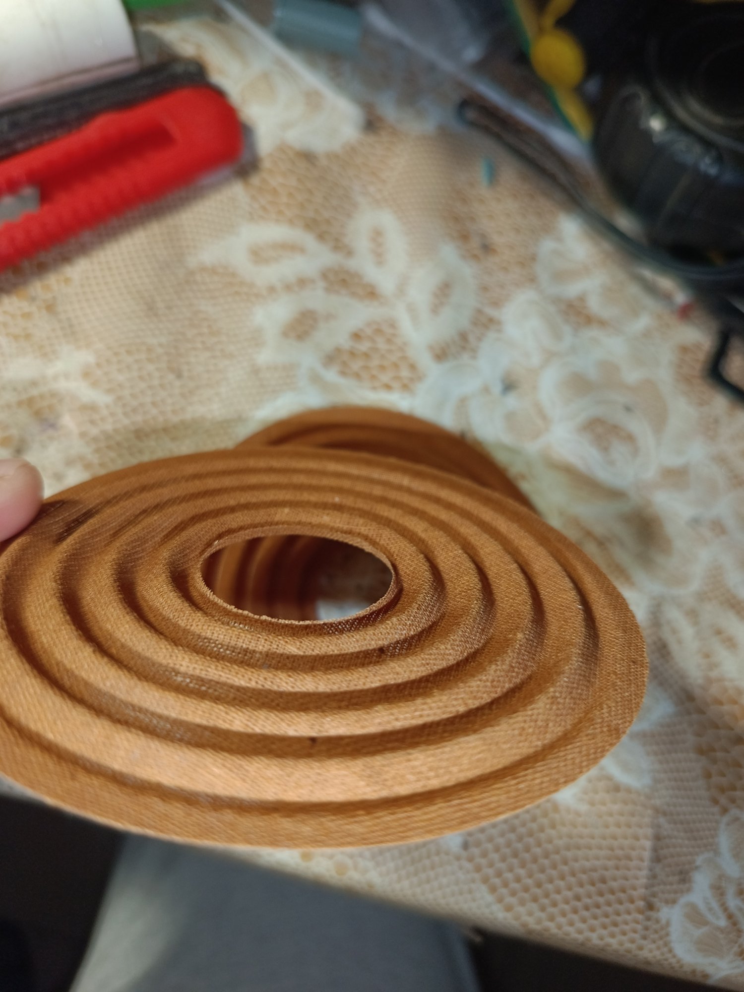

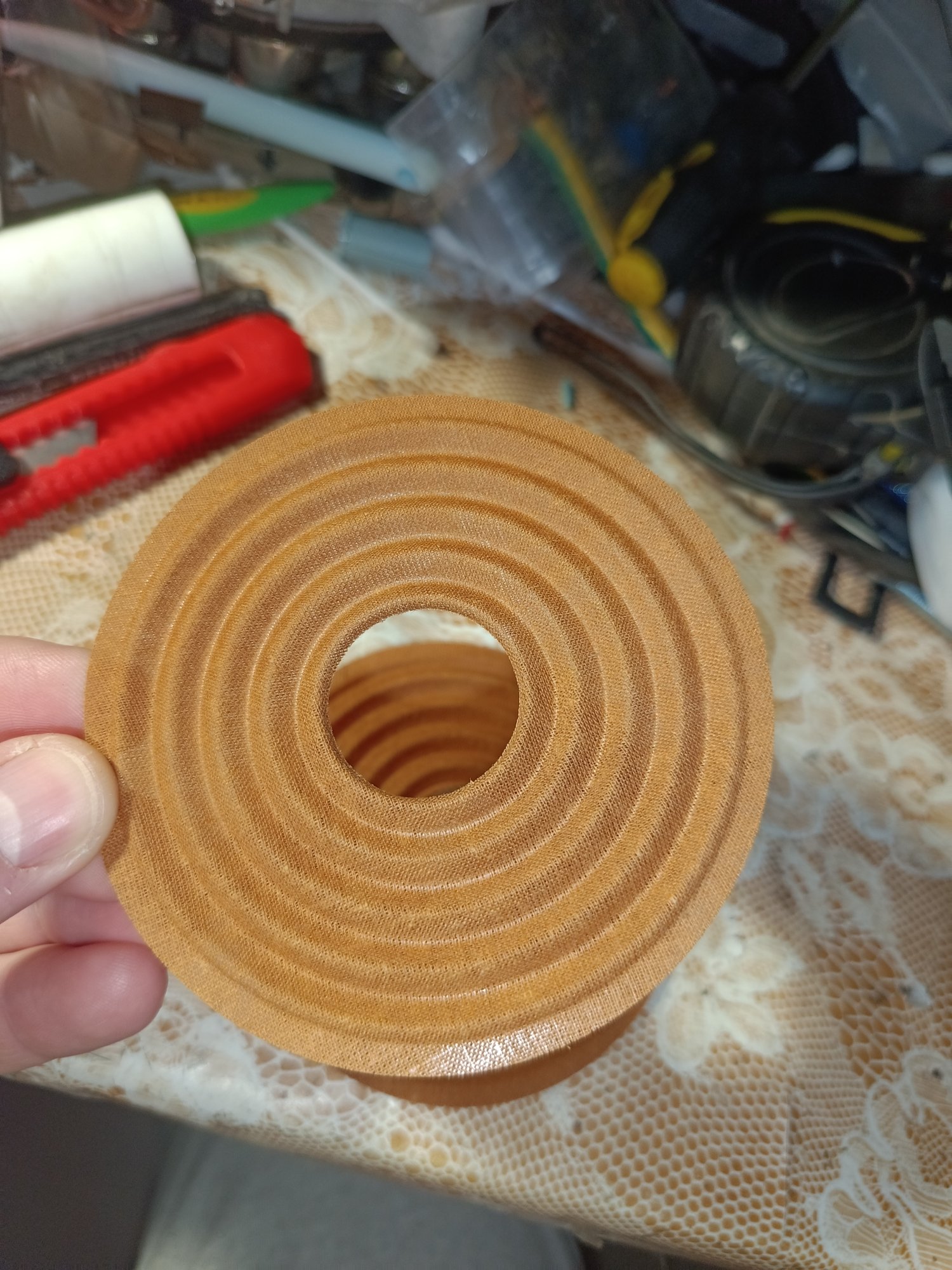

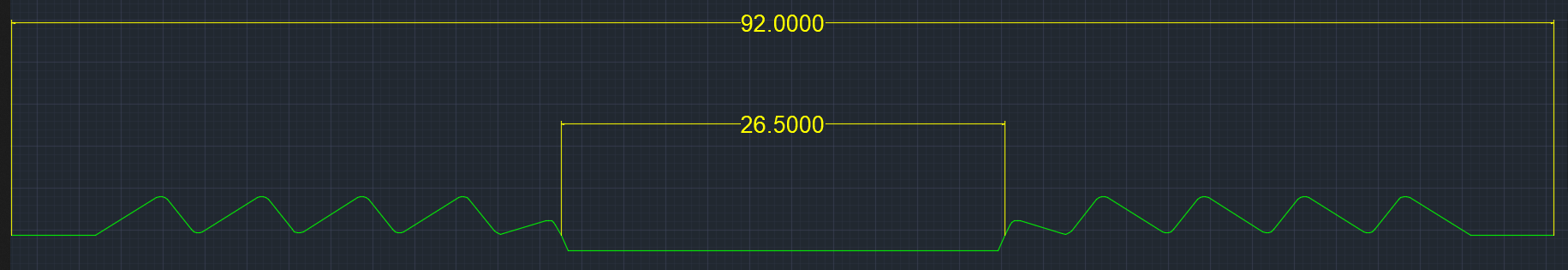

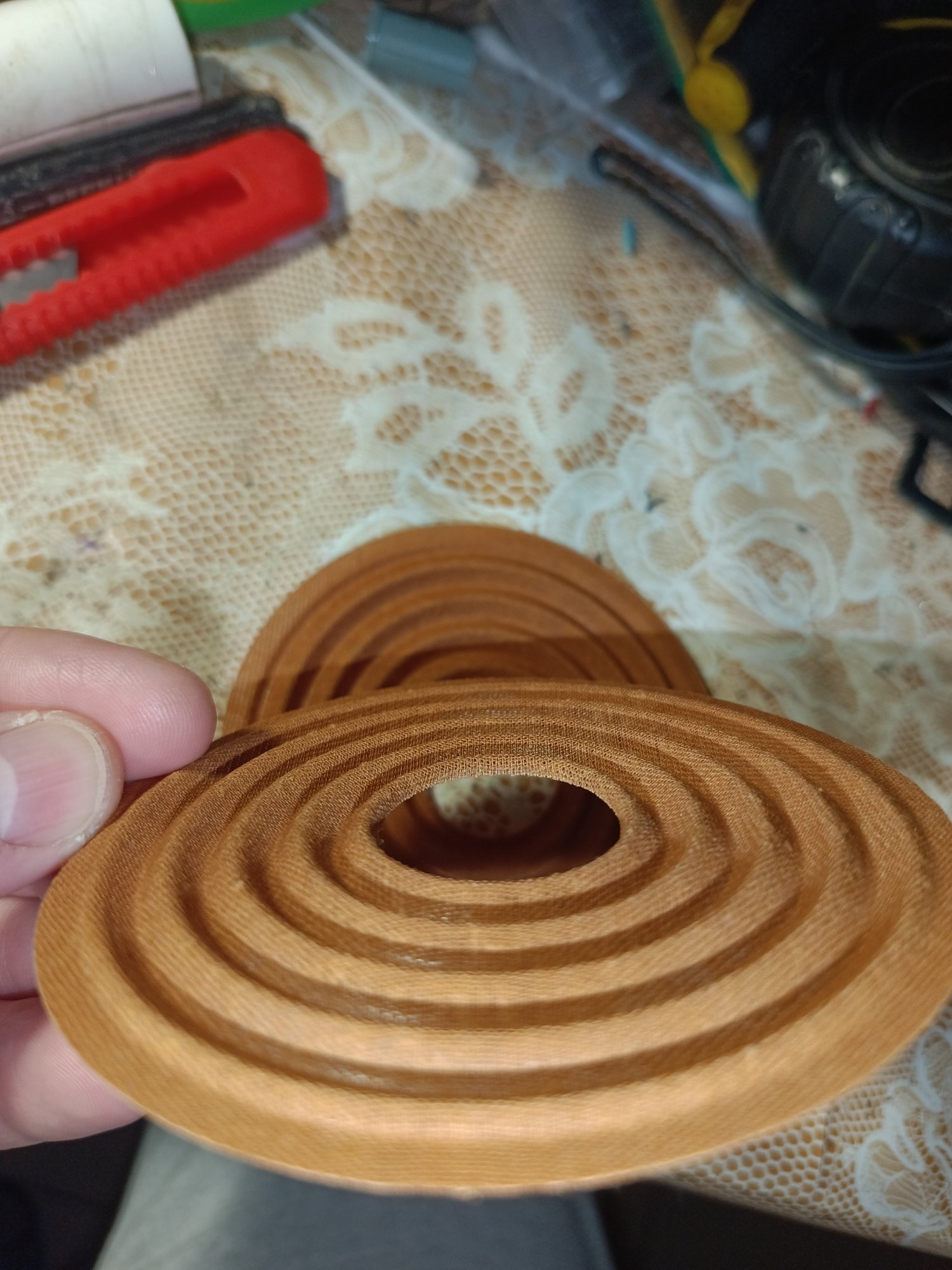

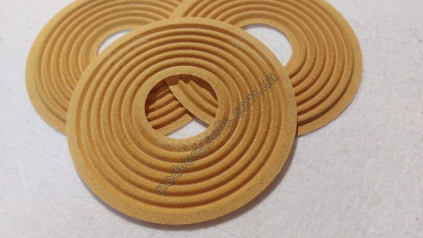

Есть одна идея и решил по быстрому набросать модельку шайбы под головки 20ГДС(25ГДН). Нашлась завалявшаяся заводская шайба от 20ГДС-1, разглядывая её поближе, получил такой вид:
Есть у кого шайба конкретно от 25ГДН-1 и 25ГДН-3 (у меня только в сборе на головках, там разглядывать крайне сложно), у них такой же пилообразный подвес?
7,357
3,805
167
У 25ГДН-1 синус. А "пилку", а-ля "пліссе" зустрічав, є такі ЦШ.
У 25ГДН-3 спадаюча висота гофрів до горловини.

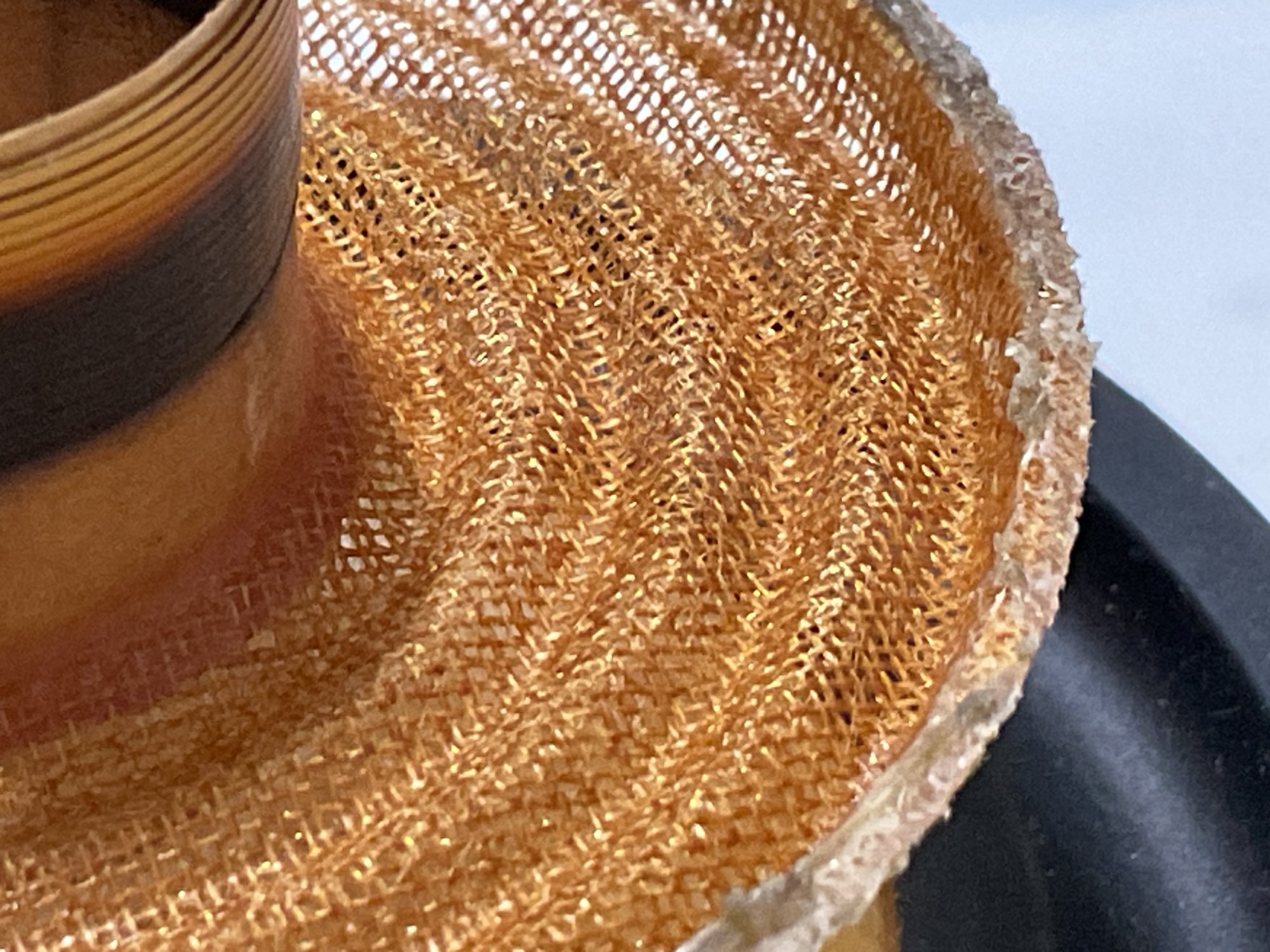

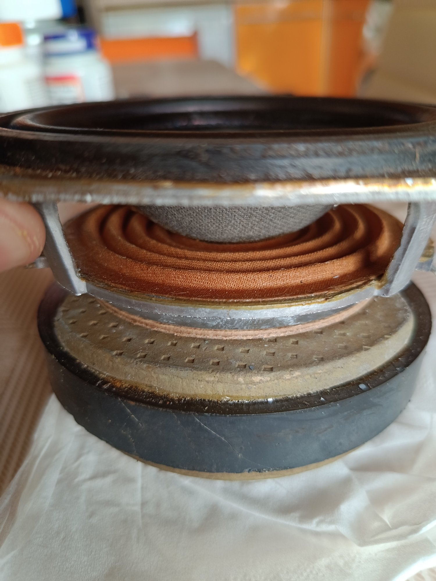

Вот бы еще фото детализированные!
sirius111111
15 Мар 2023
1,003
923
44
Одесса

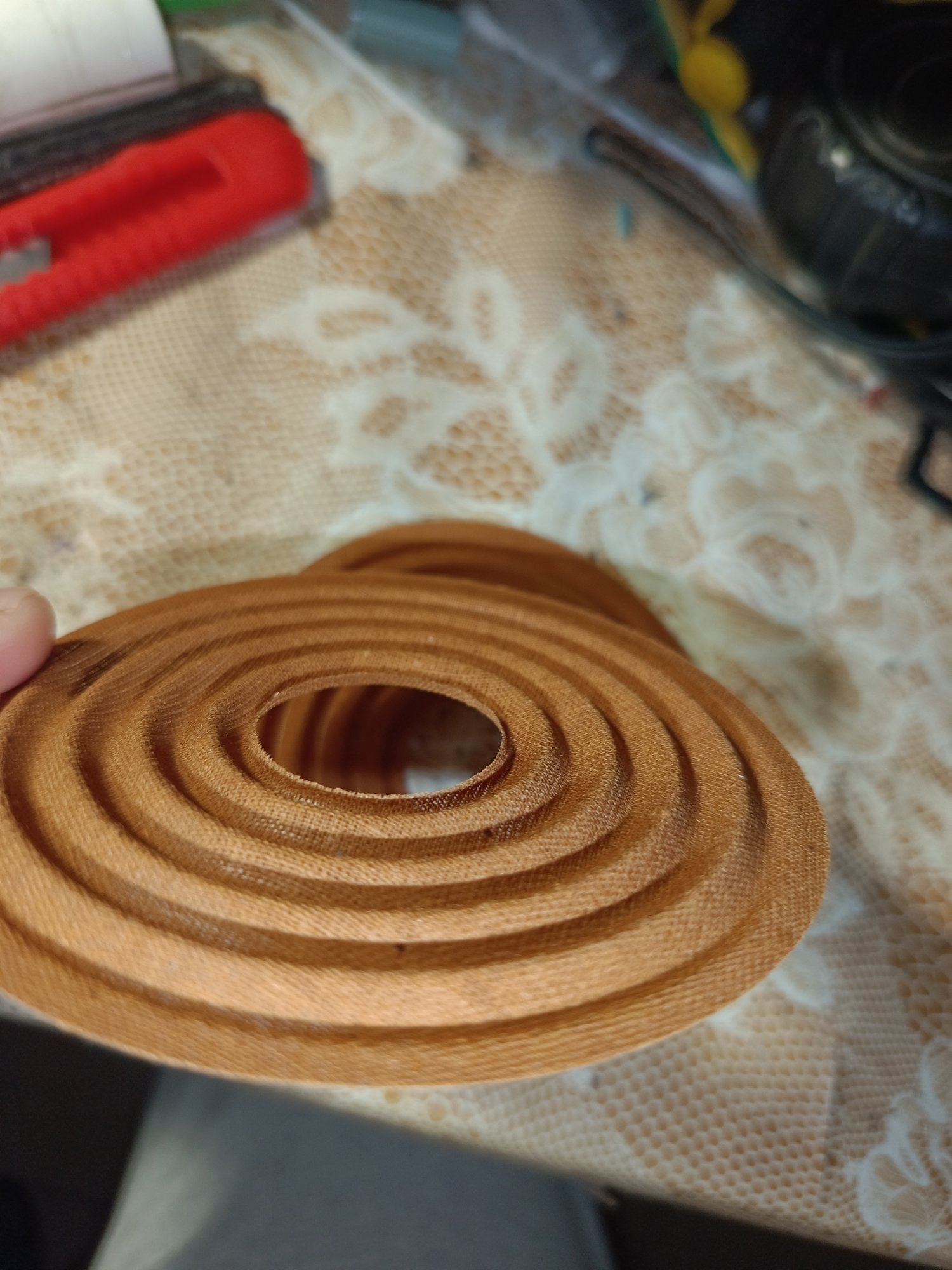

Есть такие для 15-20гд высота волны 2.5-2.7мм
Не знаю помогут ли эти фото
IMG_20241128_165121_988.jpgIMG_20241128_165111_715.jpgIMG_20241128_165104_196.jpgIMG_20241128_165053_128.jpgIMG_20241128_165118_208.jpg
А для 25гдн-3-4 шайбы другие вот несколько фото высота волны 3.5 мм, последние две волны, которые возле катушки по ниспадающей, как писал Святослав
IMG_20241003_180514_564.jpgIMG_20241003_164657_620.jpgIMG_20241003_164646_189.jpgIMG_20241017_201057_222.jpg

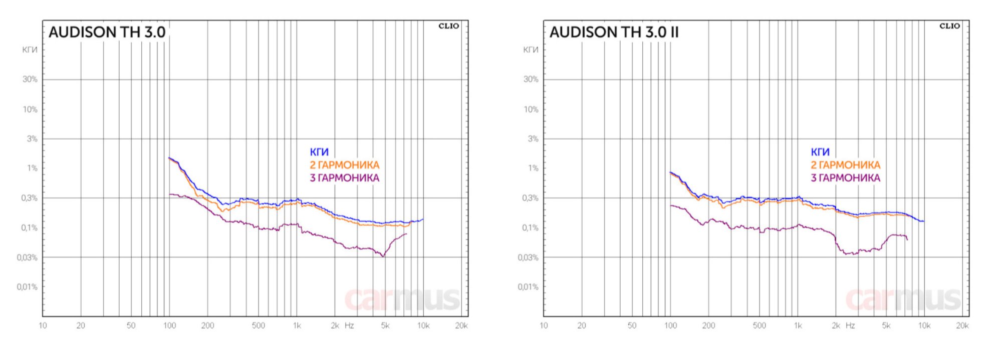

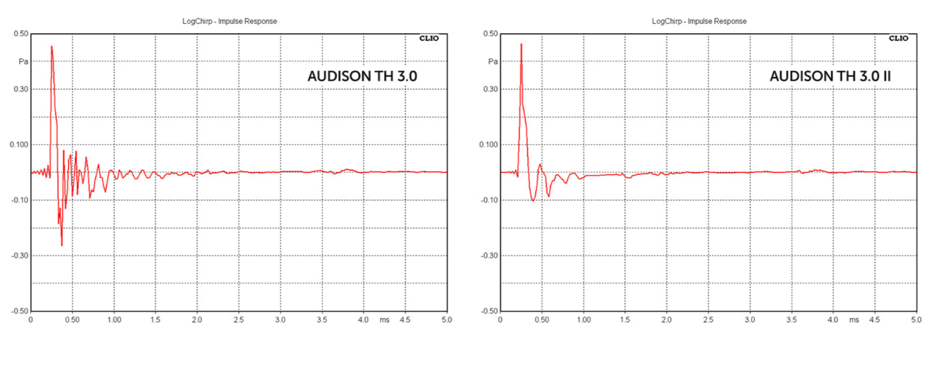

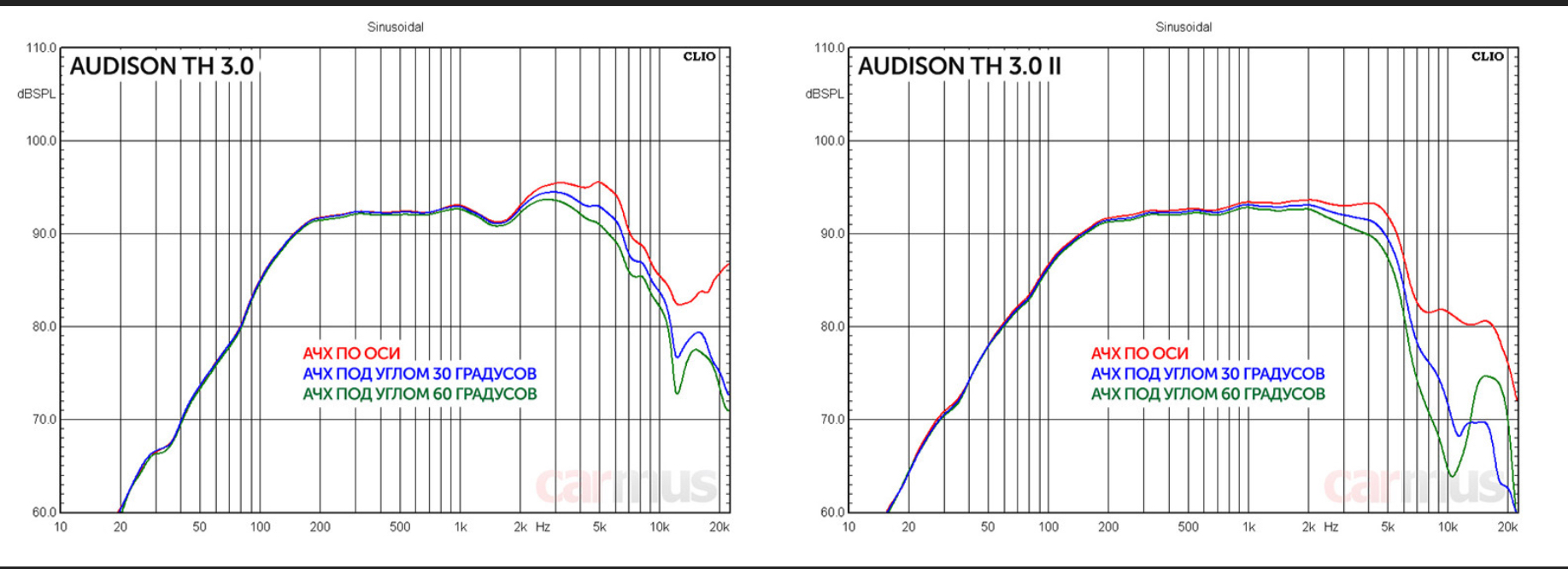

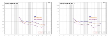

Не загоняйся. В правильных динамиках обычный синус.
Первый СЧ тезис войс от Аудисон имел подвес в виде пилы. В версии №2 пила стала полутором.
Видимо, что-то пошло не так с этой пилой, а казалось бы какой там линейный ход у СЧ.
Не думаю что только подвес играет, но все же.

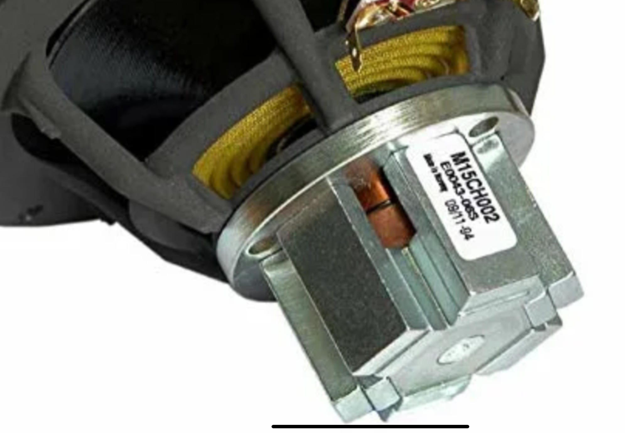

Интересный вопрос для всех кто понимает, имеет смысл для мидбасового динамика так же выфрезеровать корзину под ЦШ, чтоб воздух под ЦШ свободно ходил!? Повышение мех. добротности понятно, будут ли ефективне различия чем просто несколько отверстий?

Сама ЦШ сіточка, але отвори в рамі, чи в самій ЦШ, точно не завадять не тільки мідбасам, а навіть СЧ динамікам.
Мех. добротність практично не зміниться.
если есть отверстия в фланце и зазоры маленькие тогда решает задачу цш двунитка но можно и заморочится сделав не просто отверстия а пропилы в раме но возможны и лучшие решения как то установка рамы на фланец с зазором. Констр. решений множество возможно.
Мощно и напильником поработать если желание есть =)
если сравнивать маленькие отверстия с большими тогда разница будет а если подвижка тяжёлая тогда хоть какую вентиляцию не делай а разница будет смешной)

Второй имеет завал и плавный спад на ВЧ, в то время как первый - конкретную отдачу ВЧ. Подвес ни при чём.
Так то у первого провал на 1,5 и нервный взбрык выше 2.
Второй ровнее северо-западной равнины.
В динамике всё при чем.
У второго подвес полутор как минимум мягше пилы первого.
Не «легче», как у одного «специалиста», а мягче.
ПС. В общем я про то, что пила не лучший профиль для подвесов.

Синус. Смотрим график.
а обратный полутор чем плох?
