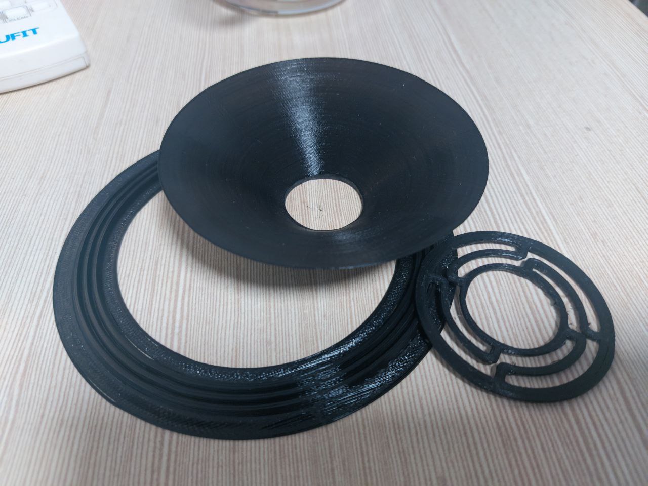

Пару слов про пауки.
Важно сделать так, чтобы на сдвиг в бок работало сжатие-растяжение материала, на рабочий ход - изгиб.
Оптимальной будет конструкция с длинными "кочергами" с короткими перемычками.
такого плана как на фото:
берём паук за внешний обод пальцами одной руки, в дырку вставляем пальцы другой. Эротичными движениями водим тудой-судой. Ощущаем, что внутренний обод начинает крутить. Сидим и думаем с какой целью нам сознательно вносить дополнительные напряжения в подвижку.

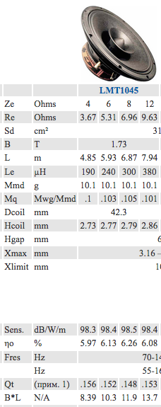

1. диаметр намотки 25мм, высота намотки 6мм, провод 0.18мм и количество витков 65, итого масса 1.185г
2. диаметр намотки 25мм, высота намотки 6мм, провод 0.5мм, количество витков 8, итого 1.198г (округлил до 1.2г)
Mmd = 3г
Итого, для обоих вариантов катушек Mq = Mwg/Mmd (1.18/3) = 0.393(0.4)
Всё верно?

Что же лучше Mq 0.4 (провод 0.5мм и 8 витков) или Mq 0.4 (провод 0.18 и 65 витков)?. Согласно Mq (твоя логика) обе хороши.
Интересно, где будет больше сила, если пропустить по єтим катушкам предельньій ток?
3,995
514
83
Если пропустить одинаковую мощность - будет одинаковое давление. Если померить добротность - будет одинаково. Про Mmd, Fs и Vas - аналогично. Чуть не забыл - гибкость тоже одинаковая.

Такие вопросы задают те, кто считать не умеет.
Так всё же, согласно твоей теории, два абсолютно идентичных динамика но с разными катушками:
1. 65 витков проводом 0.18мм, массой 1.185г
2. 8 витков проводом 0.5, массой 1.198г
При итоговом значении Mq для обоих вариантов катушки величиной в 0.393(0.4)
Повторюсь, и всё же (в который раз), согласно твоей формулы (теории), какой итоговый вариант лучше? где Mq 0.393 или 0.4?

на нек. аудио хворуме встречались розписи бывалых которые советовали между каркасом и пауком вставлять тонкий слой кожи или мотать нек. толстую нить...
Потому перед тем как думать и делать паук нужно подумать или опытным путем выяснить необходима ли жёсткость горловины(или шейки) дифузора? и когда!
Второй вопрос, обязательным ли есть наличие в пауке жёсткого посадочного кольца или могут быть неск. точек крепления.
Третий, так ли ужасно "радиальное" смещение и на какой частоте, относится к глубоким (в основном) дифузорам как у 4а32 и подобных.
К этому кольцу в 3-4-х точках подходят лапы, которые при смещении испытывают некоторые искривляющие нагрузки. Суть в том, что кольцо приклеено по всей длине окружности, а кривит его только в местах соединения с ногами, т.е. поведение кольца разное в разных местах. А там ещё где-то рядом приклеен диффузор, который должен максимально чётко реагировать на поведение катушки, которая витками реагирует на сигнал вроде как одномоментно, а вот в месте где кольцо паука сильно по-разному. Что размазывает входящий в диффузор импульс. Просто так, потому что кому-то паука захотелось.
Ну или это кольцо должно быть значительной жёсткости чтобы не испытывать искривляющих моментов. Т.е. быть запредельно тяжёлым.
