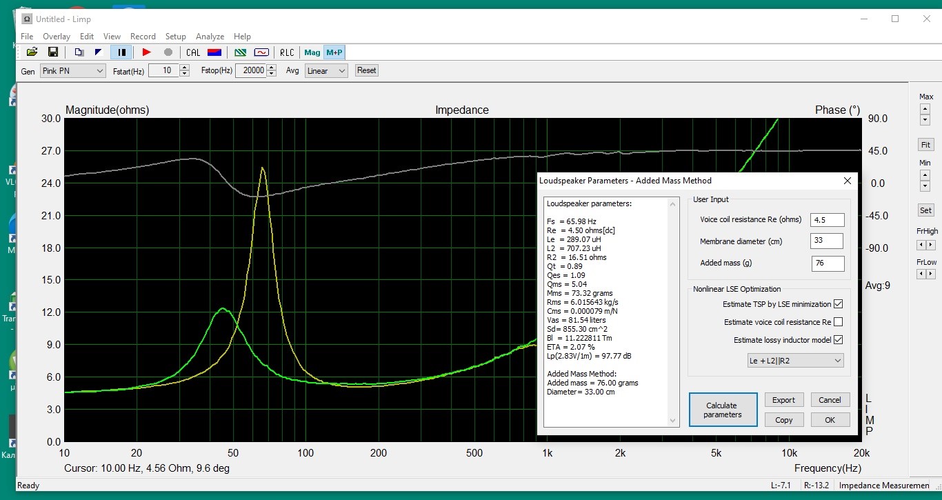

Не совсем корректно
Значение сопротивления постоянному току взято из кривой импеданса, разница в показаниях измеренными омметром, была всего в 0.03Ом, для итогового расчета Limp`ом такие погрешности влияют на показания в 5-ом знаке после запятой, что давало коэффициент электромеханической связи не 4.2147Тл*м, а целых 4.2142Тл*м. С остальными параметрами ситуация аналогична!

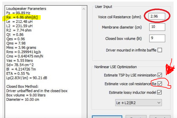

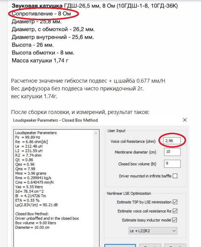

Николаев
В верхний правьій угол вносится значение, измеренное омметром
Неужели 8-ми оммная катушка показала всего 3 Ома?
5,500
3,938
158

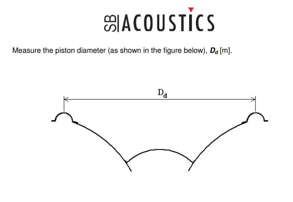

Вопрос касательно диаметра мембраны. Параметр сильно влияет на несколько других, рассчитываемых через него (я попадался). Что Вы туда подставляете, в точности?
В эту клеточку и в клеточку ниже вставляются значения, сохранённые ранее. Указанная внизу птичка передаёт управление реально рассчитанному значению Re. Приходится следить следить за птичками и значениями, вытянутыми из файла конфигурации.
Спасибо, не сразу врубился, просто я всегда измеряю тестером и вношу

Игорь С
19 Мар 2023
264
306
18
Краснодар
Если доверяю ЛИМПу определить Re и ставлю галочки в указанных окошках, то расчётное значение ( выделенное жёлтым) получается много меньше, чем измеренное. Например измеренное 3,5 Ом, а ЛИМП рассчитывает при включении этих окошек 2,4 Ом и соответственно электрическая и полная добротности рассчитываются также заниженные. Поэтому приходится вводить измеренное тестером Re или минимальное значение импеданса из графика в правое верхнее окошко. Кто знает в чём дело ?

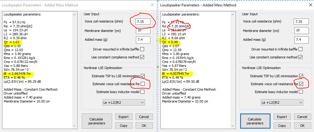

Я уже в одной из тем объяснял литовскому участнику форума, о том, что измерял сопротивление и измеряю двумя способами, тем что определил limp, и ручным прибором омметром, и разница показаний за редким исключениям доходит до величины в 5% и то, больше из за температурного дрейфа. В остальных же случаях разница на пару единиц процента.
Вот как всё было, измерено омметром и то что измерил limp:
Коэффициент электромеханической связи 3.99Тл*м и 4.00Тл*м (ну даже смешно назвать существенной разницей), полная добротность 1.01 и 0.99 всё так же на те же пару процента разница.

Я уже в одной из тем объяснял литовскому участнику форума, о том, что измерял сопротивление и измеряю двумя способами, тем что определил limp, и ручным прибором омметром, и разница показаний за редким исключениям доходит до величины в 5% и то, больше из за температурного дрейфа. В остальных же случая разница разница на пару единиц процента.
Вот как всё было, измерено омметром и то что измерил лимп:
Станислав, у тебя нет расхождений, тут нет вопросов, я не пойму почему у меня разница Re между измеренным лимпом и тестером. Вроде всё делаю правильно, даже снял МС и измерил катушку лимпом - расхождений с омметром нет, но при измерении с МС, лимп занижает сопротивление катушки при выводе параметров. Но на графике минимальный импеданс правильный.

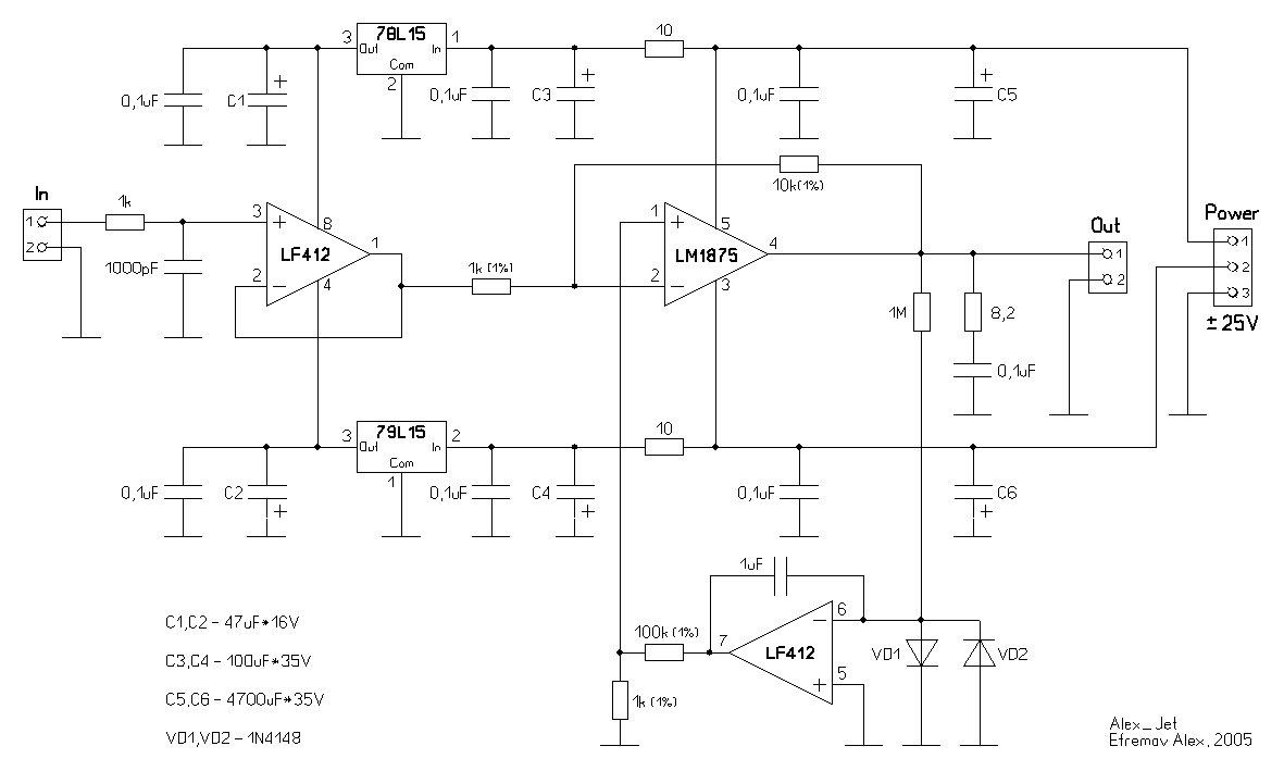

Ну мой стенд (звучит конечно громко) по факту это "стэндик" выглядит так: ПК -> аудиоинтерфейс UMC204HD -> усилитель на базе TDA2050
и далее через резистивный делитель обратно всё в аудиоинтерфейс
Ранее, еще до этого "стэндика" я не использовал limp вообще, только LoudspeakerLAB3.

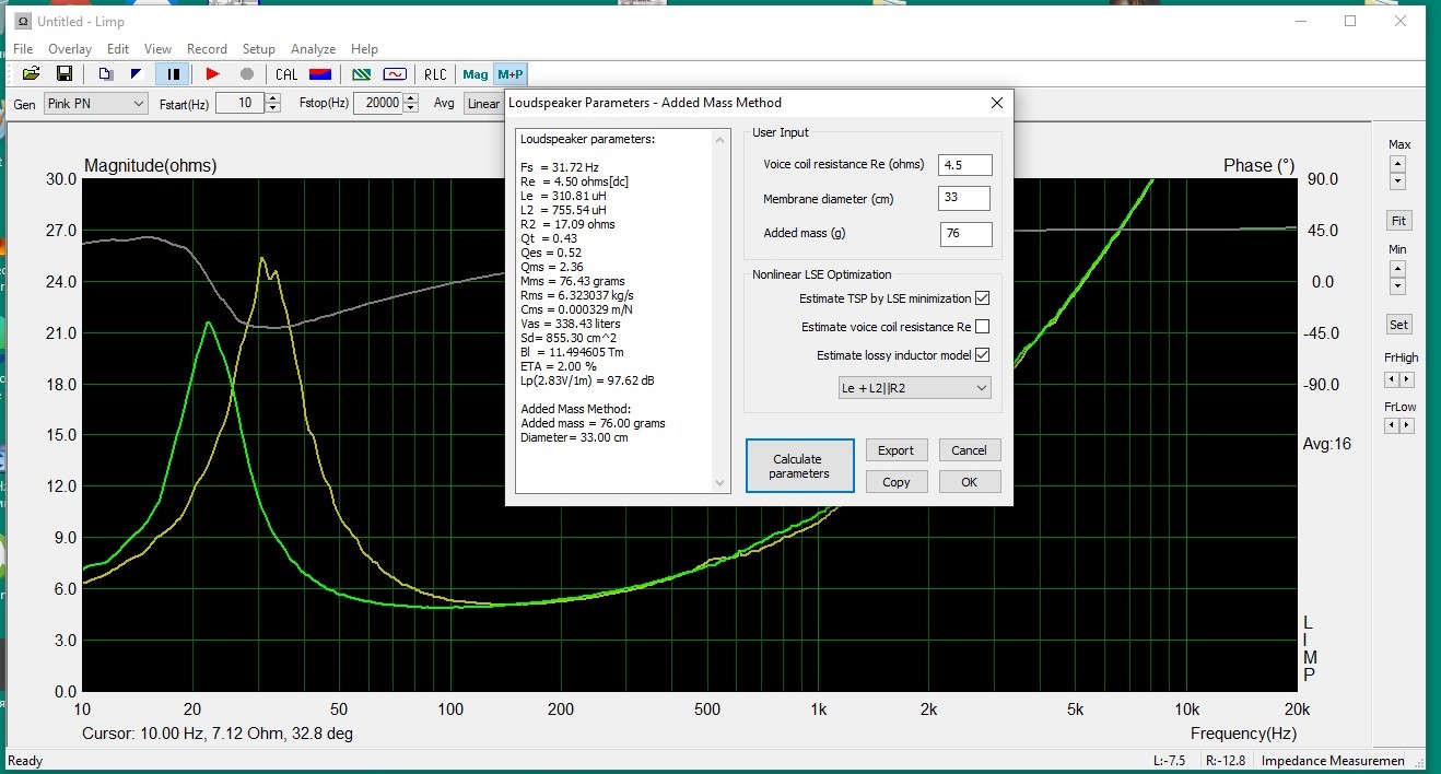

Resistorius
Не может такого бути 🤣
Резистор и мс ето не тоже самое ?
Когда об етом намекал др то его за ето закидали помидорами .
Ну а если без шуток то limp мерит чаще всего адекватно , но проверяться всегда нужно так как в начале предложения для параметра Re есть такое слово "Estimate" что означает - Оценка .
Ето само собой много чего объясняет.
5,500
3,938
158
Иногда приходится снимать сию галочку и использовать измеренное тестером сопротивление, ибо ЛИМП "оценил" ну явно криво. Следить за ним надобно.

Ну мой стенд (звучит конечно громко) по факту это "стэндик" выглядит так: ПК -> аудиоинтерфейс UMC204HD -> усилитель на базе TDA2050Посмотреть вложение 93583
Давняя задумка сделать на базе мощной микросхемы типа ТДА 2030 или 2050 токовый усилитель для измерения Т-С динамика по Z кривой. Чтобы без этих набивших оскомину резисторов в 1 килоом и куриным током в 10 мА .

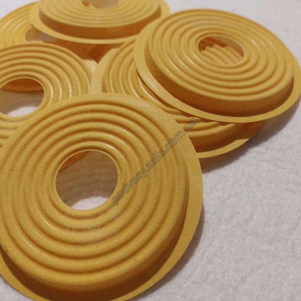

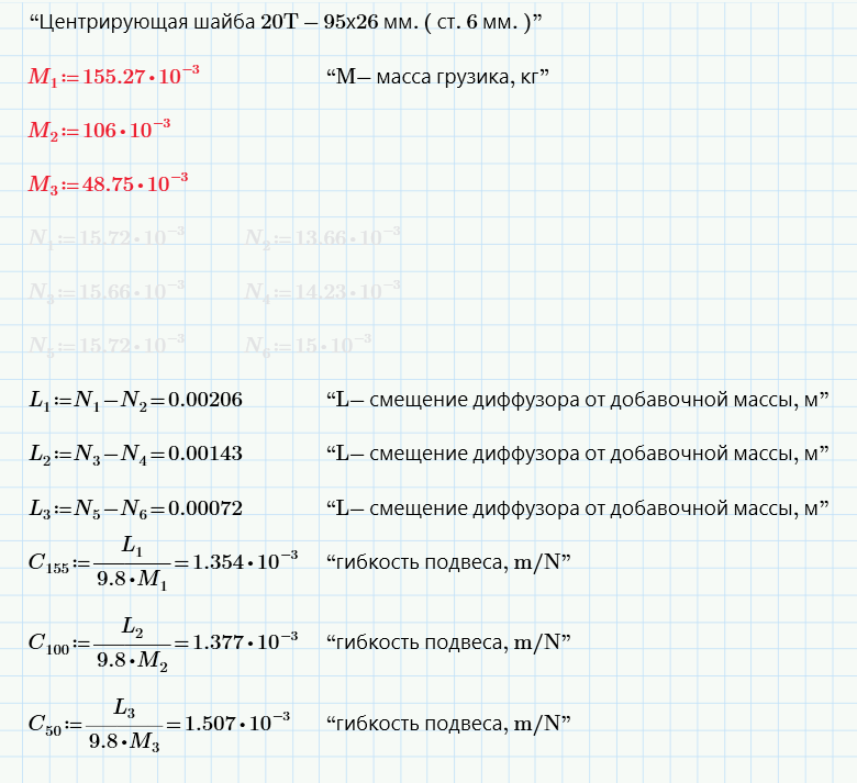

Купил по случаю шайбы новые:
И провел два замера первый в таком виде как шайба пришла с магазина:
Замер показал, что у шайбы среднее значение гибкости 1.4мм/Н "дубовая" по факту и при том очень малый ход шайбы, чем больше линейное смещение, гибкость уменьшается. По ходу это под ШП или СЧ самое то, где линейный ход +\-2мм

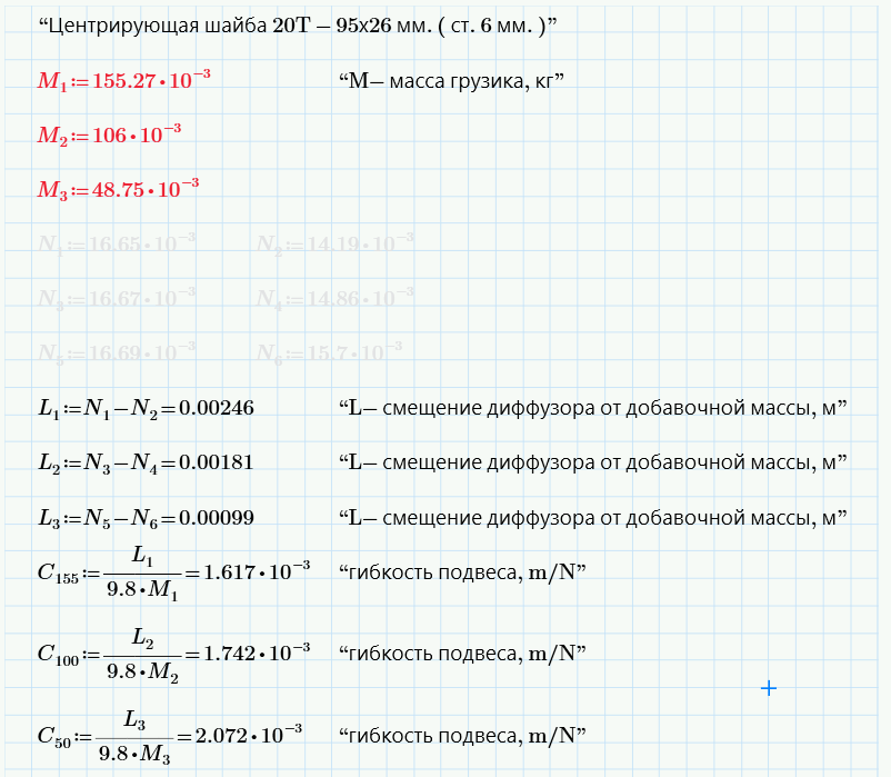

Далее взял шайбу, и замочил 3 раза в кипятке:
Среднее значение гибкости возросло до 1.8мм/Н, кипяток чуток помог шайбе :)
