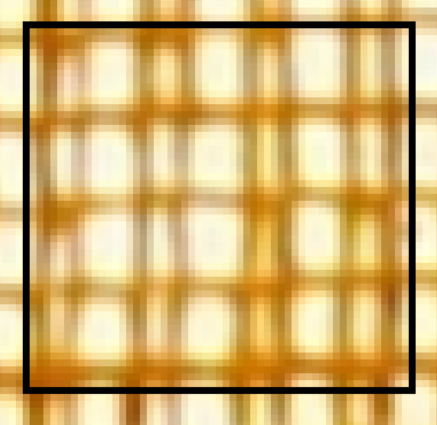

Шо это? Похоже на бязь.

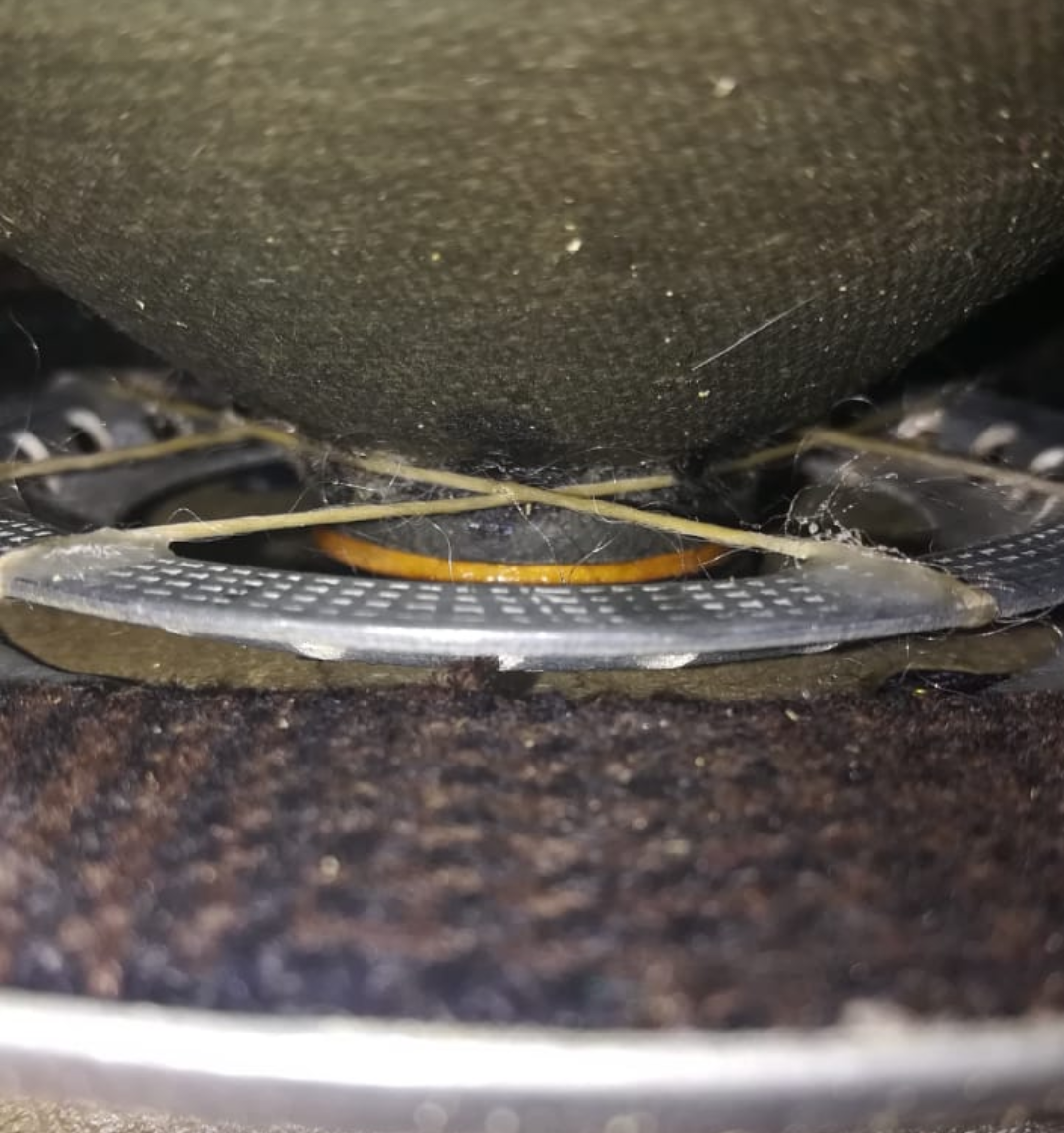

Я видел Лоутеры на нитках.
Пока Вы видите - мы делаем.
Все получилось. ППУ ремонтный к ним полный отстой.
А на ваши неудачи глядя,
Почему неудачи? Всё работает, не шоркает.
можно делать выводы о сложностях и невозможностях реализации? Это как лучшиевмирединамики, но наоборот.
Ну, если Вам тяжело смотреть историю, выложу ещё раз.
Случайно попал в нужную Fr.
Сложности я вижу какие:
Не очень понятно как заведомо попадать в нужную жёсткость, как обеспечить одинаковое натяжение для каждой нити. На этом динамике нить закольцована и натяжение выровнено, но бывают варианты.
Таки сдаётся, Дмитрий, что Вы тролите.

Ну какие зубочистки, написал же - нитка. Вас смутило, что она не скручена из нескольких. Не помню как называется такая нить, будем называть - целиковая. Почему не кручёная из нескольких - чтоб со временем не растягивалась. Fr=48Гц. если что.

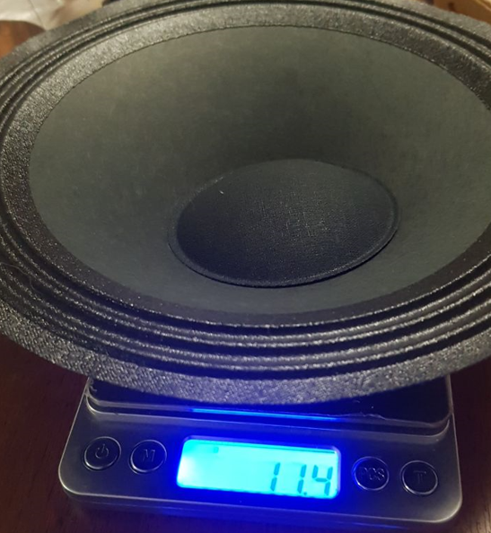

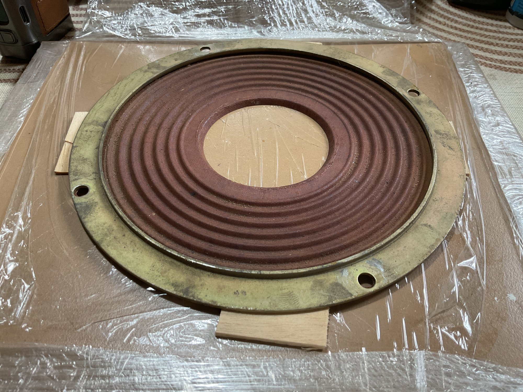

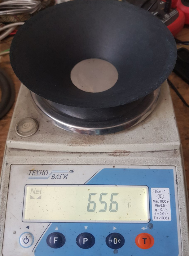

Купил диффузоры 8", подвесы будут демонтированы, но интересно было узнать их гибкость (податливость)
Результаты замеров:
Среднее значение гибкости (податливости) 1.5мм/Н (Xmeh довольно мал, не более +/-4мм)
Результаты замеров:
13г вес?

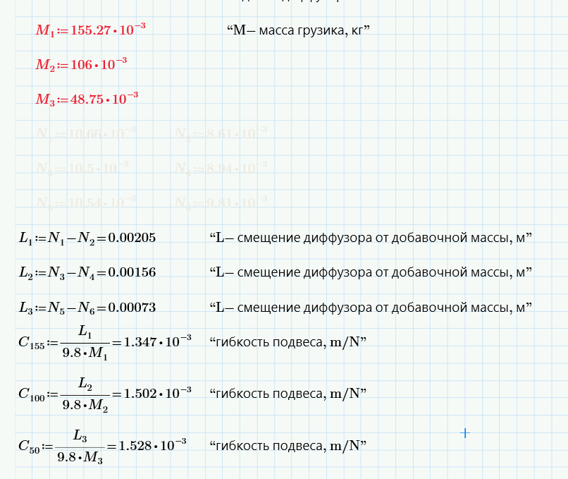

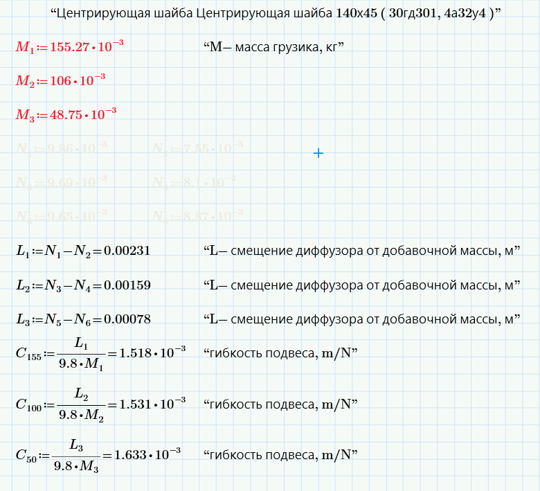

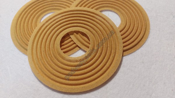

Центрирующая шайба 140х45 ( 30гд301, 4а32у4 )​
Итого:
Среднее значение гибкости (податливости) 1.55мм/Н
Линейный ход шайбы относительно небольшой, видно как со смещением 2.3мм механические упругие характеристики увеличиваются :(

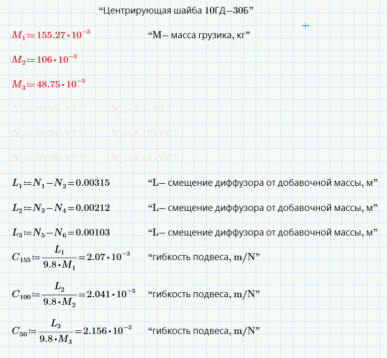

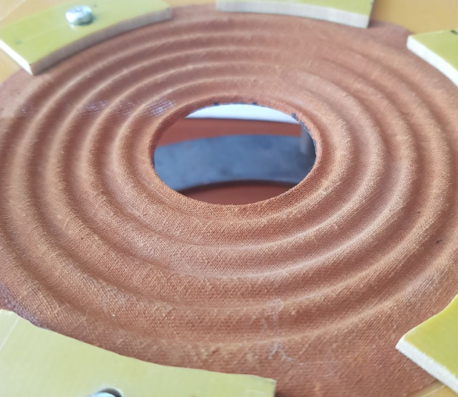

Центрирующая шайба оригинальная от 10ГД-30Б
Среднее значение гибкости (податливости) 2мм/Н
При грузике 155г провисает на 3.1мм с итоговой гибкостью 2мм/Н
Предыдущая для 4А32 при такой же массе грузика, провисала на 2.3мм и 1.55мм/Н
Тактильно шайба для 4А32 как картон, а для 10ГД-30Б как марлевые трусы.

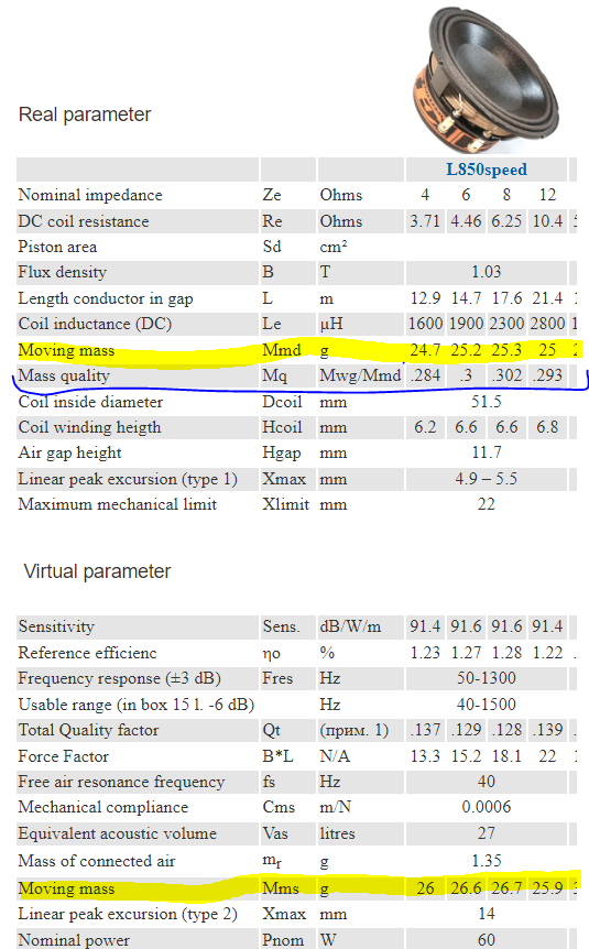

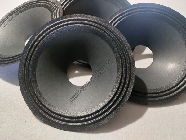

У нормального 8" мидбаса сухой вес
Согласно твоей, не очень здоровой логике, нужно всё делать ровно вот так?
Из значений массы становится ясно, что масса катушки 1/3 часть от Mmd, где 25*0,3=7,4г масса провода на катушке, тяжелющий медный каркас массой . Возникает вопрос 7.4+4=11.4г только катушка в сборе, где 25-11,4=13,6 осталось на кромку подвеса, бумажную массу диффузора, колпак и т.д.
Где ты такие циферки то берешь?
У нормального 8" мидбаса сухой вес диффузора 3.6 гр, сухой вес подвеса 3.2 гр, клей между ними 0.4, колпак 1, всего 8.2 гр.

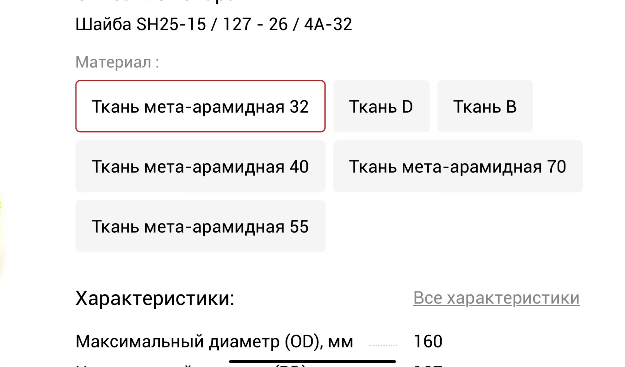

У Диффузора 6 видов ткани для 4а-32-2
Хотя, она не совсем для него.
Шайба от 4А32 была взята на пробу только из за того, что горло легко увеличивается до диаметра катушки 50мм.

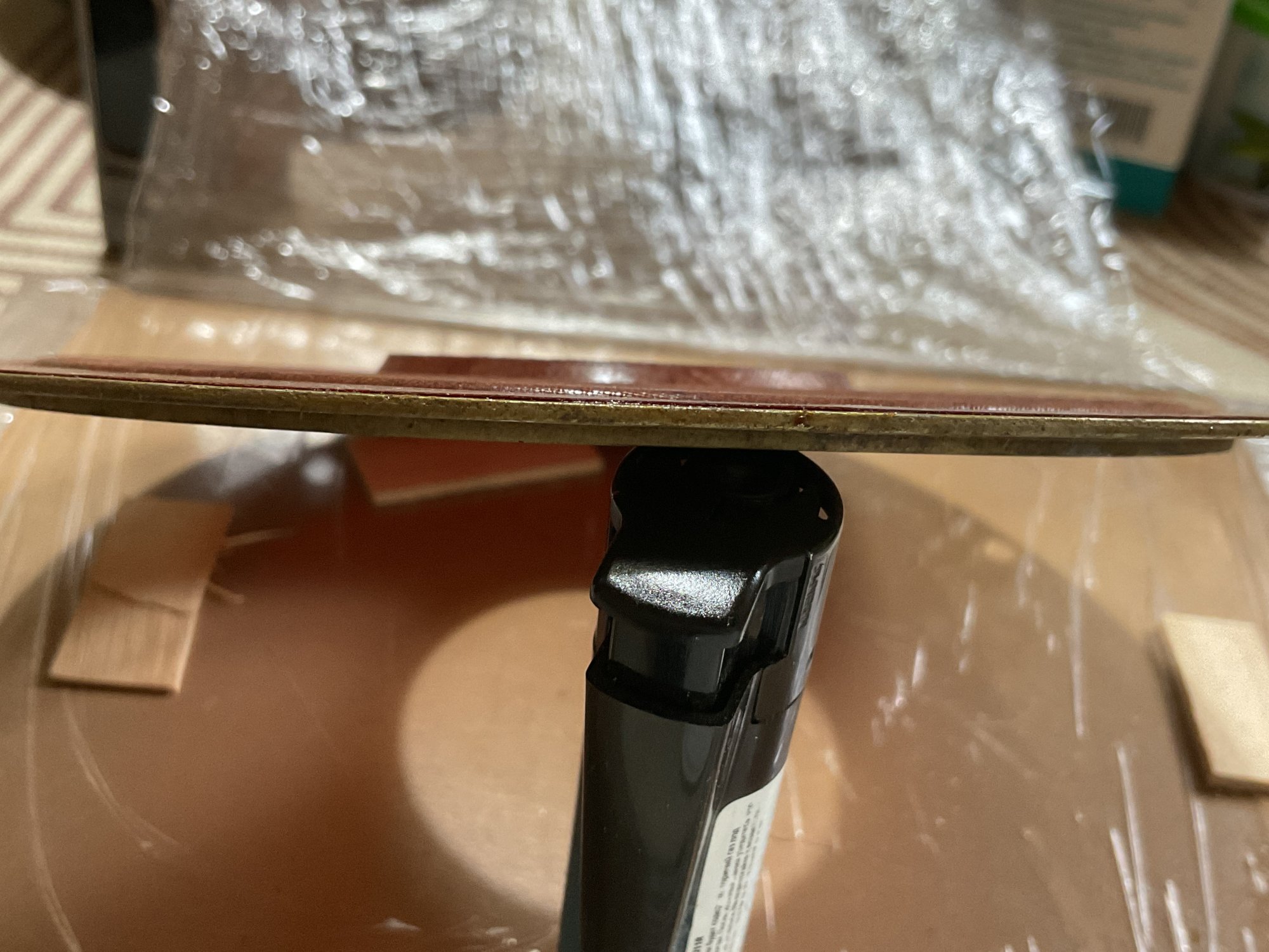

Опять тут думаю, прокипятить ц.шайбы, что бы увеличить гибкость (податливость), использовать родную от 10ГД-30Б как то не очень, она кривая как лопасть вентилятора.
Вымочи в ацетоне и на плоскость с прижимами и прокладками.
Высохнет, будет ровная. Я так 25гдн-4 правил. А там текстолит натурально!

Кривой Рог
Итого, просто ради спортивного интереса, шайба с гибкостью (податливостью) 1.5мм/Н для 4А32, вымачивалась в Ксилоле 18 часов, после чего обсохла хорошенько, и результат по гибким характеристикам 1.5мм/Н :)
Значит будем варить в кипяточке!
Мудовы рыдания. Если там бакелит, то это надолго. Только механическое разрушение и нелинейность характеристики как результат.

Часто удается уменьшить жесткость ЦШ механически (разминая в руках).
