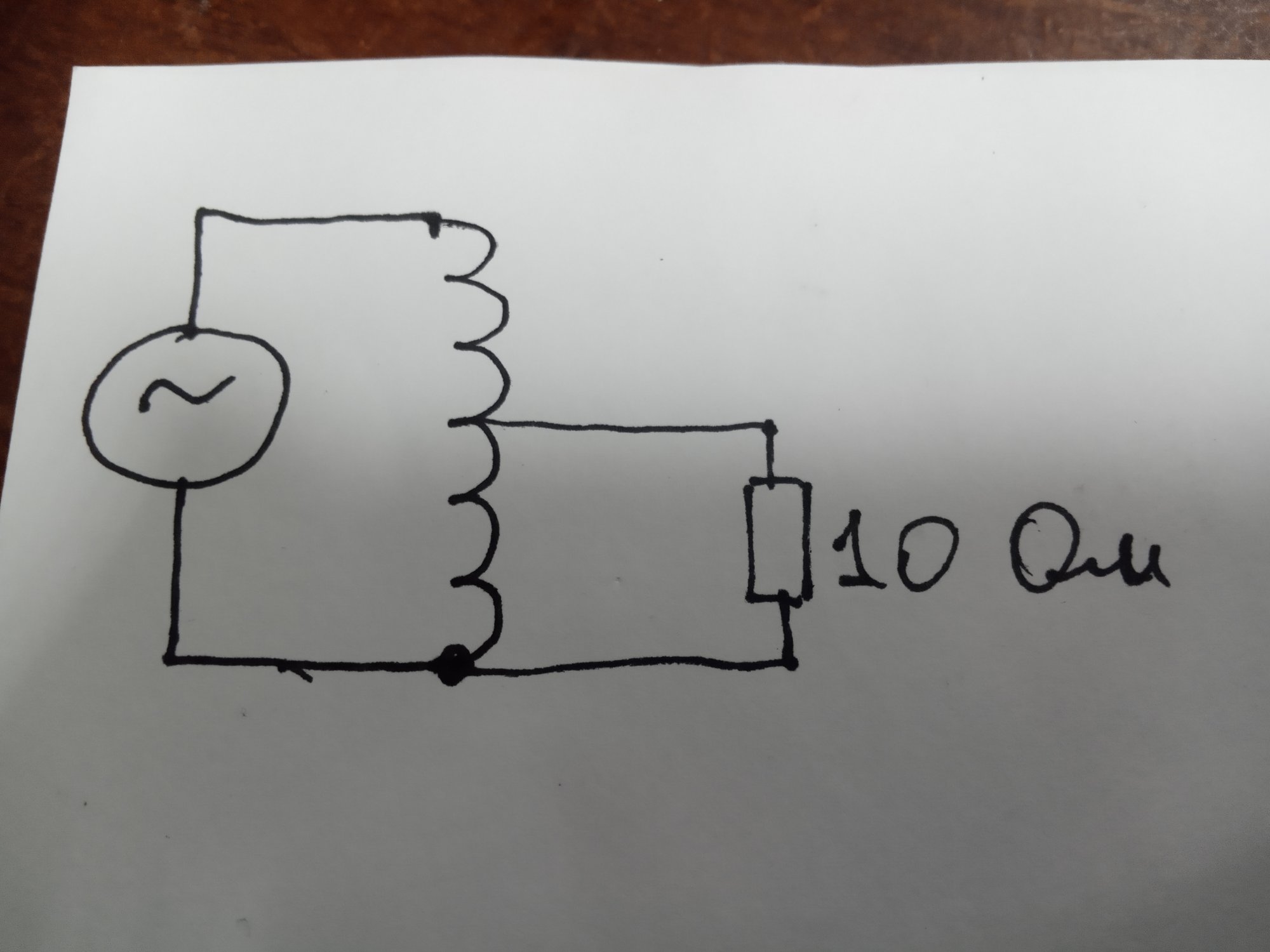

По Вашей, Александр, рекомендации, заморочился с автотрансформаторами изменения импеданса (поскольку, от своих 4-Ом -ных 10ГД-29 отказываться не собираюсь).
Намотал с рекомендациями Александра Резвого.
Измерения (если надо) могу сюда. Слушать буду 23-го.
Сечение - 15.5, мотал "верёвкой" 4*1.4 (по меди). 58 витков.
Замер индуктивности (прибор Е7-15): 1 кГц; L(одной секции)=30 mH; L (общ) = 380 mH.
Картинки меандра отправлял А. Резвому.
...собственно, отсюда и все мои вопросы (ранее заданные Вам в почте) и происходили.
Я понимаю, что Худ НЕ дл 4 Ом!!! Но мне он нравится на АС "Симфония".
...вот я Вам голову и морочил с 4-Ом-ной нагрузкой...
Спасибо Вам за консультации!!!

0,4 Генри в общем, на 20 Герцах будет....125 на 0,4 = 50 Ом индуктивного сопротивления. По отношению к 15-омной нагрузке для Худа у нас 3-кратный запас на низу. Прэлэстно!!! +like
Ежели нужен автотрансик с 16 Ом на 4 Ома, то его Ктр будет 2 к 1, то есть, две секции одинаковых по виткам, но разного сечения провода. Индуктивность первички на 16Ом приведенки нужна.....128 миллигенри умножить на 3, получается 0,4 Генри. 0,3 генри тоже нормально.

Суть эксперимента - ХУД - на 4 Ом.
Как мне сделать отчёт? Акустических измерений сделать не смогу.
Имеется (на даный момент) УМ 2А3 с тр-ром 3500/4,8,16 Ом. (...ну, естественно, с коммутацией...)
Выход генератора подключен ко всей обмотке.
1-ый канал подключен ко всей обмотке.
2-ой канал — к нагрузке 10 Ом (отвод от середины).
    163.6 KB · Просмотры: 98

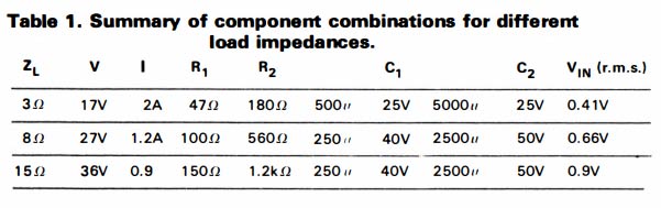

Я что то не понял сам автор предлагает три варианта:
Вы говорите не для 4-х ом.
Берите выходные транзисторы с бетой от 100 до 4а. Увеличивайте мощность (ток) драйвера. Адекватный БП.
Полевики работают на 4 ома без проблем. (не торопитесь пилить радиаторы))).
Ещё Худ любит "ровную" (по импедансу) акустику.
Про увеличение ёмкости конденсаторов и мощности резисторов тоже верно...

Пишу уже наверное раз пятый и последний.Настоящий Худ ,был рассчитан и сделан им на 15 Ом с питанием 36 V. Но народ завалил его письмами:"а можно на 8 Ом ???"-он сказал можно и пересчитал на 8.Потом народ начал требовать перерасчёта и на 4 Ома,он и на 4Ома пересчитал.Т.к. за последние 60 лет сопротивление акустики производители массово снижали при переходе от лампы к мощным транзисторникам.НО!К сожалению схема такая,что с уменьшением сопротивления нагрузки, резко у неё ухудшается спектр и звук.Тут не принято посылать на Вегу,но там "дед пентод" в симуляторе ,в реале,и на пальцах объясняет почему так.И для 4 и 8 Ом он предлагает свои не сложные модификации,которые звучат значительно лучше Худа 4 и 8 Ом.,но все они думаю врят ли лучше Худа на 16 Ом. Вся беда худостроителей в отсутствии у них качественной высокочувствительной акустики на 16 Ом. Я бы начинал с акустики ,самый лучший вариант для этого поекта по соотношению цена/звук я щитаю АС на двух 6гд2(расположенных вертикально на лицевой панели,а не сдвоенные) и одной Вч от Пи аудио по схеме от АБ.
28,097
13,447
Разумеется, транзисторам выдать ток в 0,5 ампера куда проще , чем выдать 2-2, 5 ампера, выпучив глаза от натуги.
Сам вспоминаю ту схему в книжке про зарубежные устройства, цифра в 10 ватт выходной мощности в нашем коллективе вызвала нездоровое удивление. С нашими-то стоваттниками и гордым видом.
