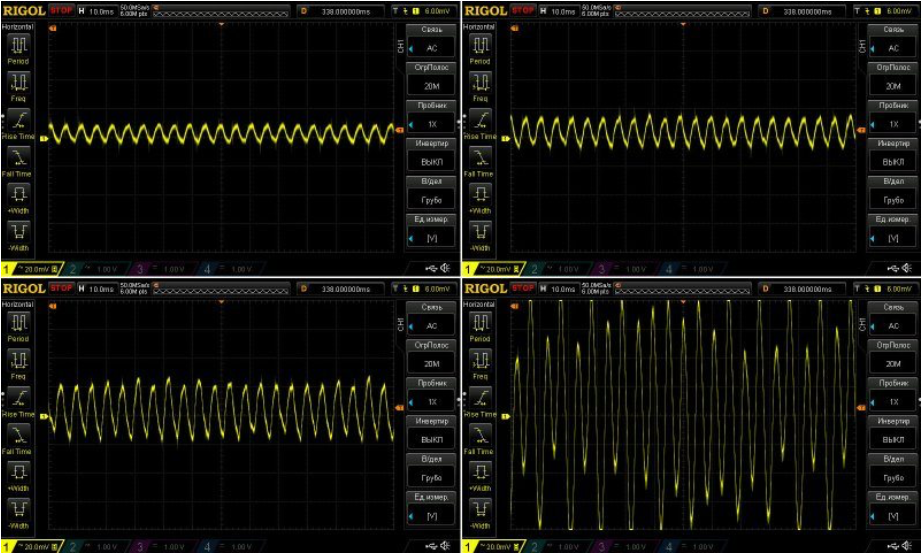

Для Настройки и прочих экспериментов применял импульсный,
с возможностью регулировки напруги. Очень удобно.
Но реально даже в осциллограф видно иголки.
Скорее всего, если поставить хороший фильтр после импульсника и электролиты, как положено, то получим нормальный звук.

Я кучу схем смакетил на шикарном кирпиче от ноутбука, 19в 4 ампера. А с парой таких можно сделать что угодно.

Может быть. Но как это сделать просто и эффективно, я не читал. Любые катушки фильтра должны быть расчитаны на большой ток подмагничивания, а это уже проблема.
ШИМ непрерывно будет "менять частоту", а значит режекторный контур может быть неэффективен.
В общем, может и можно, но непонятно - как.
Фильтр C-R-C или активный фильтр ("умножитель ёмкости", "поглотитель помех"). Параллельный стабилизатор.
Искусственная средняя точка С-С. Отдельная фильтрация (стабилизация) до драйвера включительно (выходной транзистор - как получится). Отдельный маломощный источник. "Двойное моно"
Основной вопрос - с сильнотоковой "грязной землёй"...

В железо заковать, и проходной конденсатор с резьбой вкрутить в это железо корпуса.
Бумажные КБП-Р посадят весь мусор до 150 МГц. Они мелкие, при хорошей емкости.
