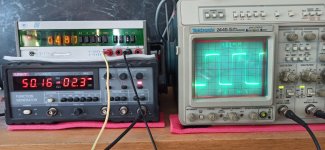

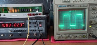

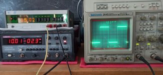

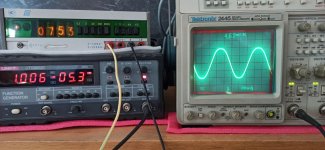

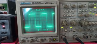

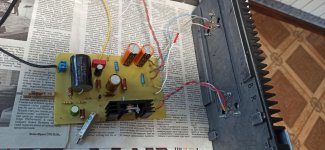

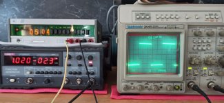

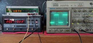

Ну вот и я собрал схему Худа по переделке Александра Б., на германии..Выходные транзисторы стоят 1Т806Б, на входе установлен BC550. Технический пуск показал очень хорошие результаты, установил на момент настройки два подстроечных резистора, на 10 кил и на 100 Ом, для подстройки половины питания на выходе и для установки тока покоя. Питание 30 вольт(пока подал от стабилизированного лабораторного блока питания), ток покоя установил 1 А. За 1,5 часа работы усилителя ток покоя увеличился до 1040 mA. Радиаторы примерно около 45 градусов. При нагрузке 6 Ом на выходе 7,5 вольт среднеквадратичного напряжения, клиппинг примерно около 7,7 вольта.
Красивые картинки, меандр на 1, на 10, на 20 и на 100кгц очень симпатичный.
На рынке нашел термовыключатели, на 60, на 80, на 130 и выше градусов.
Можно на каждый радиатор такие прикрутить и соединить послед-но с сетевым или вторичкой. Сработка четкая, пока не остынет-не включится.
Схема Худа еще понравилась красивой формой сигнала и отменной полосой вверх даже в усеченном варианте без входного каскада и даже с разорванной ООС по переменнке.
Никакие схемы в режиме АВ и рядом не стояли с их ступеньками.

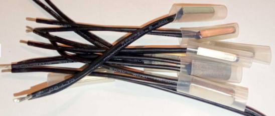

+like
Вот такие терморелюшки KSD-301
Есть двух типов – с нормальнозамкнутыми и нормальноразомкнутыми контактами (NO/NC). Температура срабатывания – от 40 до 180 ℃ в сетке через 5℃.
Бывают в керамическом или пластиковом корпусе, поворотные и не. Монтаж весьма удобен.
Переделал многие кухонные варилки-мультиварки и пр. нагревайки вместо таких
одноразовых термопредохранителей.
Боль и супружнины угрозы лишить сладкого ушли навсегда;)
KSD-301 срабатывают чётко и держат весьма приличный ток (говорят, что до 10А. Выше 5А не проверял, утюг киловаттный)
весьма и весьма.
Кто то уже упоминал на форуме об этих терморелюшках.

Отменная информация. 45 градусов то что надо. Начал вырубаться- снижаем питание, способов море. У этих отбойников сам принцип четкий, конструкция утюга, контак-щелкун, нет состояния неопределенности, срабатывает или- или.
Как необъезженный вариант- запитать схему от источника тока на ампер. Поплыл ток покоя- падает питание. И ухода в разнос не будет. Так сказать. анодное автосмещение.
2,949
872
Скорее, чайника (биметаллический термоконтакт на 10 и более ампер)
Поставить в питании дополнительный резистор (C-R-C) и перемкнуть НЗ контактом. Добавить красный светик с резистором:)

Мне кажется, проще сделать ключ на одном транзисторе, чтобы управлял реле, нагрузка небольшой вентилятор в корпус, терморезистор на радиатор...нагрев вышел за пределы нормы, включится вентилятор, охладит пыл радиаторов...Хотя можно и KSD поставить на замыкание реле, градусов примерно на 55....
Попробую, у меня в принципе есть готовые собранные платки, такие ключи, подцеплю реле и терморезистор...
Завтра до соберу в корпус, пока шасси, запечатывать не буду...сделаю контрольное прослушивание....есть с чем сравнить - и ламповый двухтактник, и базовый Холтон(ну он вряд-ли будет конкурент), и еще есть Pioneer M-22, красавец, работает в чистом классе А.. Акустика будет одна - щиты на суправоксах...

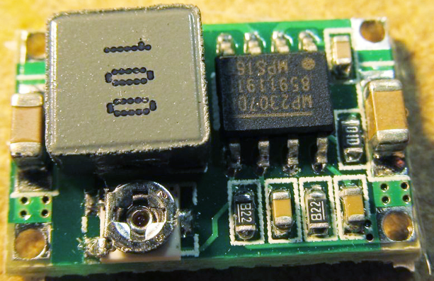

Мне кажется, проще сделать ключ на одном транзисторе, чтобы управлял реле, нагрузка небольшой вентилятор в корпус, терморезистор на радиатор...нагрев вышел за пределы нормы, включится вентилятор, охлади пыл радиаторов...
попробую, у меня в принципе есть готовы собранные платки, такие ключи, подцеплю реле и терморезистор...
Вот такая, или подобные кетацкие платки-понижайки DC-DC (по цене 0.0XZ USD)
В нижнее плечо FB-делителя TL431 терморезистор.
И фсьйо;)

Ув.Сергей, даже не "как вариант", а как готовое решение ;)
Дешовенький нормальный MOSFET ≥ кетацкой DC-DC понижайки. Схемотехника таких понижаек кетацки-стандартна. С фидбэкделителя (который на FB) снимаем управляющую напруґу (там может быть и TL431). В нижнее плечо терморезик... Есть многоомный обратный термик(?) – еґо в верхнее + доп. резистор. Работает. Многократно проверено.
подобные "изделия" активно и неожиданно горят , а Вы предлагаете из них постоянно ампера три на 27В вытягивать?
НЕ! Мы об кулере 12/24В, 0.1-0.2-0.3А;)
2-3-5 ватт понижайки надёжно держат 24/7/365.
"Скорость" (мощу на них) не привышать и норм.
(подобные бяки в парафине-воске-лаке уже почти год "там"... С 12/24 до 5В, 0.5А)

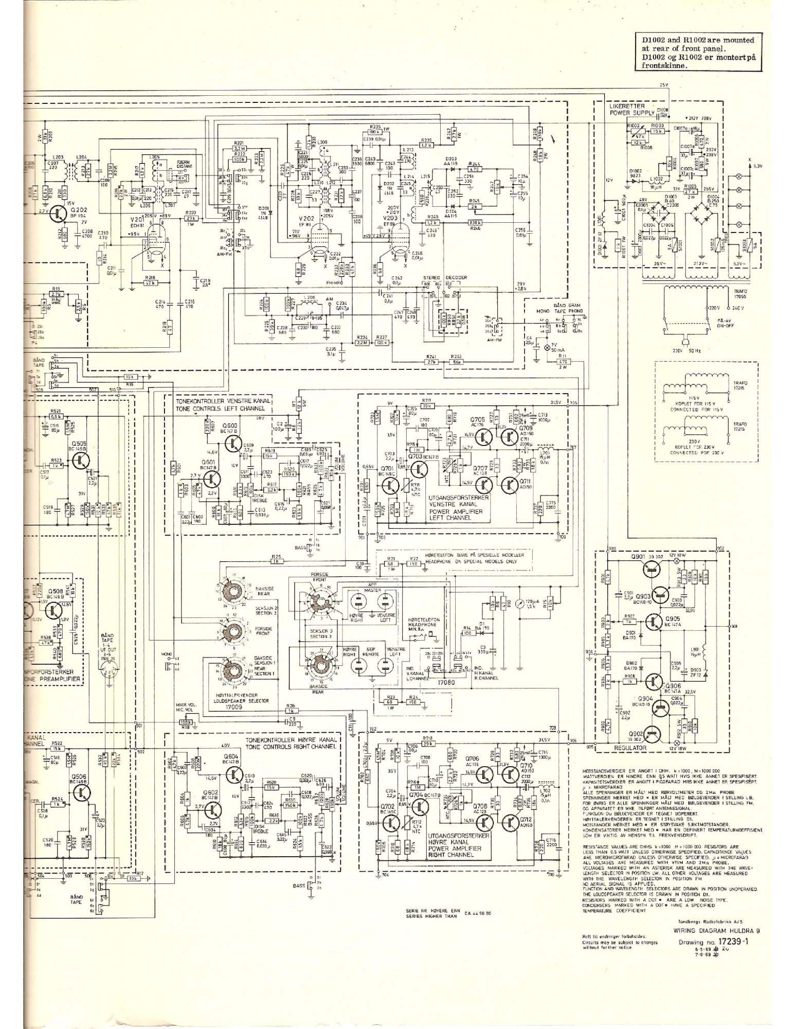

Можно ведь взять готовую фирменную промышленную схему и повторить её. Вот вариант.
(На входе два Si - вполне разумно, выход квазикомплементарный - тоже разумно. Эти транзисторы, конечно не найти, увы.)
Я бы сам собрал из интереса - ведь хорошо звучит.
Но все германиевые транзисторы давно выбросил, а покупать их сегодня - у меня мозги еще не совсем атрофировались.
Есть даже рисунок заводской печатной платы.
На мой взгляд это куда разумнее, чем изо всех сил пытаться вкрячить германиевые транзисторы в схему Худа.
2,949
872
7,000
7,239
257
А вот платки нема .
Ихняя такая. Конечно, аксиальные конденсаторы сейчас не в моде (хотя часто они удобны т. к. расстояние между выводами большое).
В Sprint можно наложить этот шаблон и по нему рисовать, всё равно надо делать под свои детали.
Плата расчитана, чтобы её вставлять в"материнскую" как в компьютере. Деталей не так много, подвигать их не сложно.
Считаю, что здесь отсутствие дифкаскада на входе только на пользу. Должен получиться "германиевый" звук. Попробую прикрепить файл со схемой, все листы великоваты по объёму.
